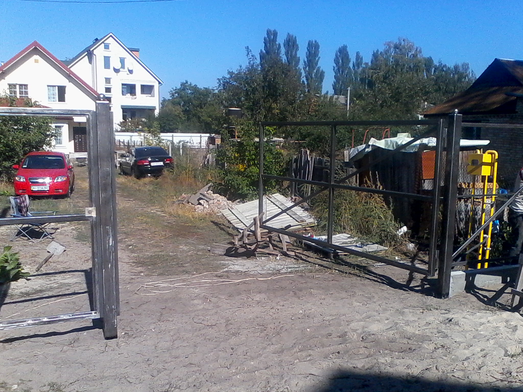

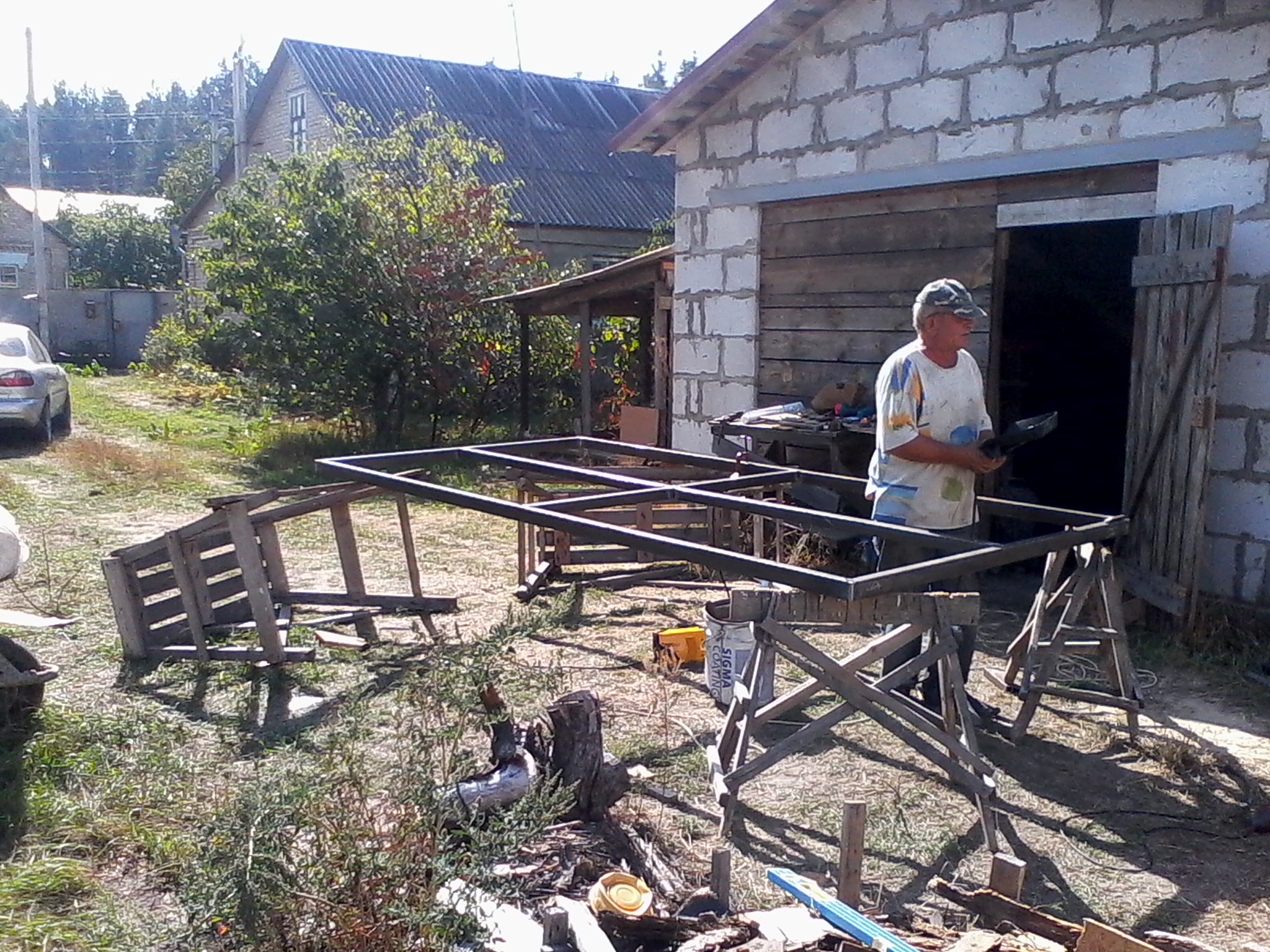

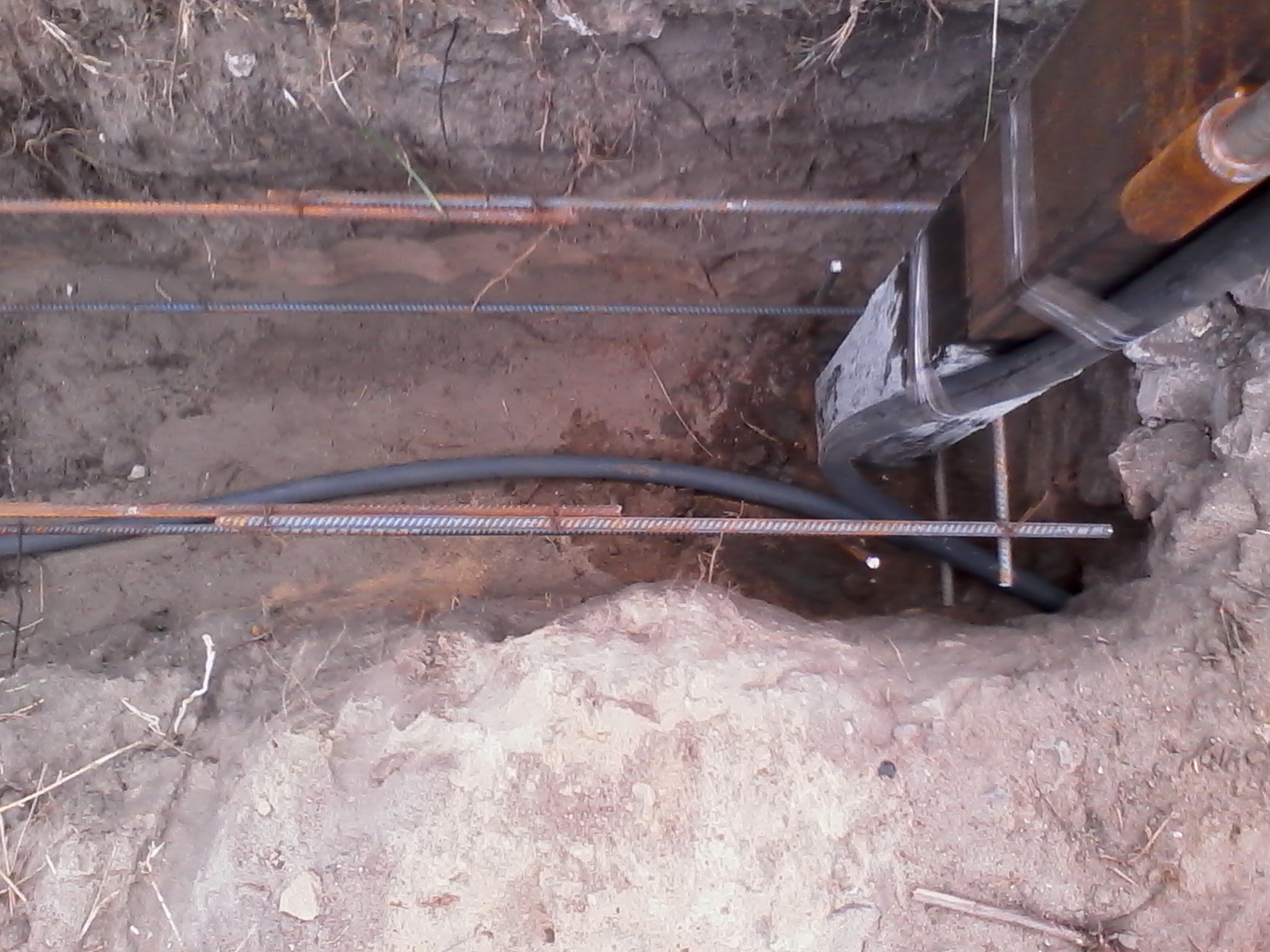

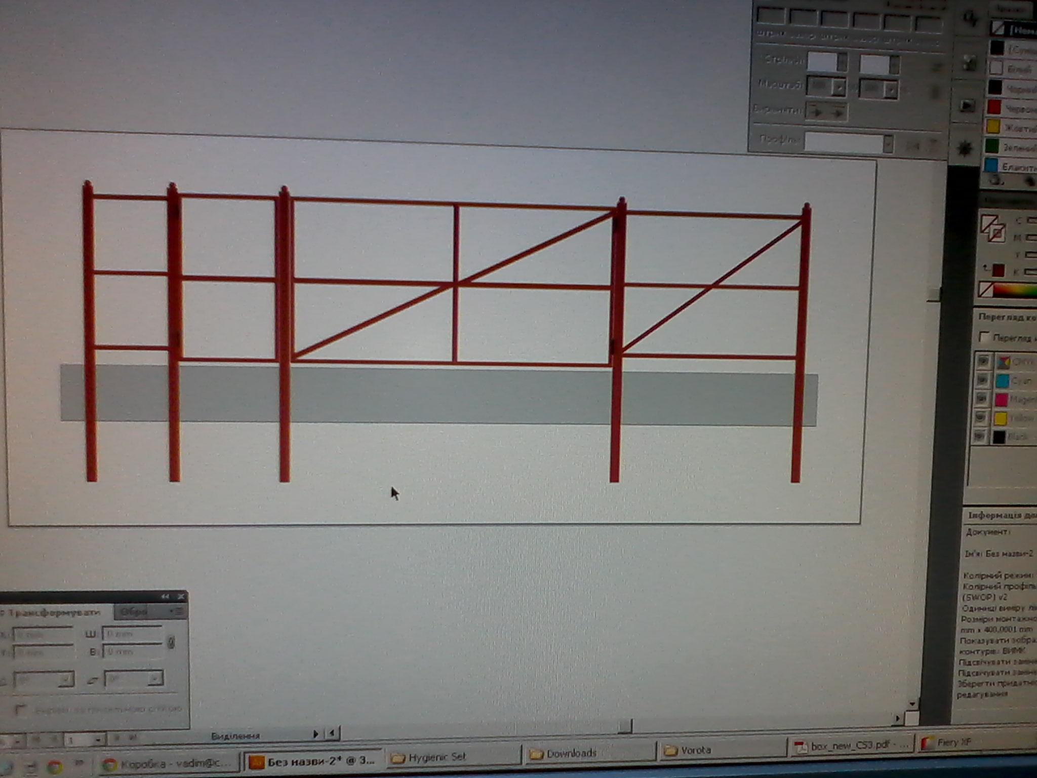

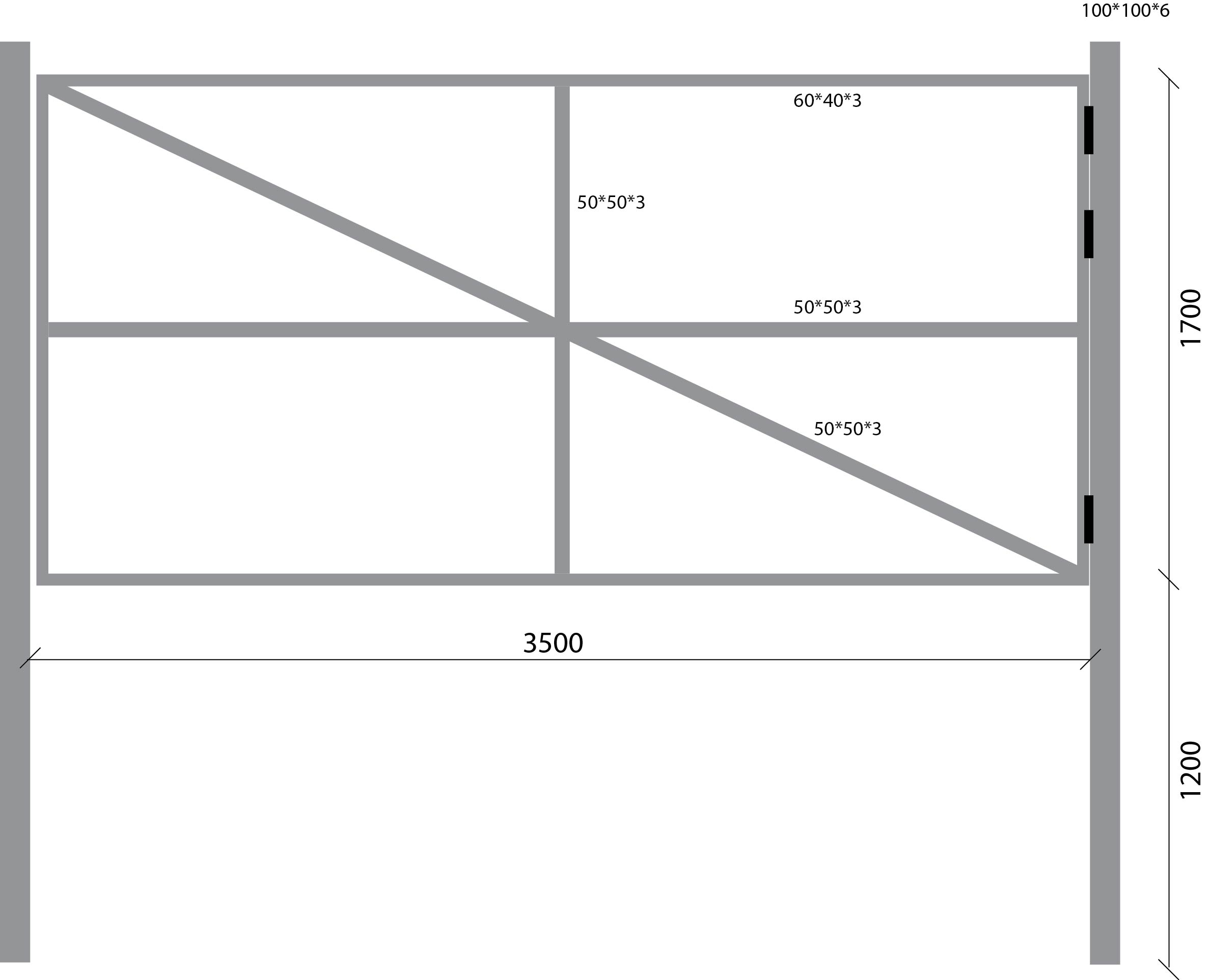

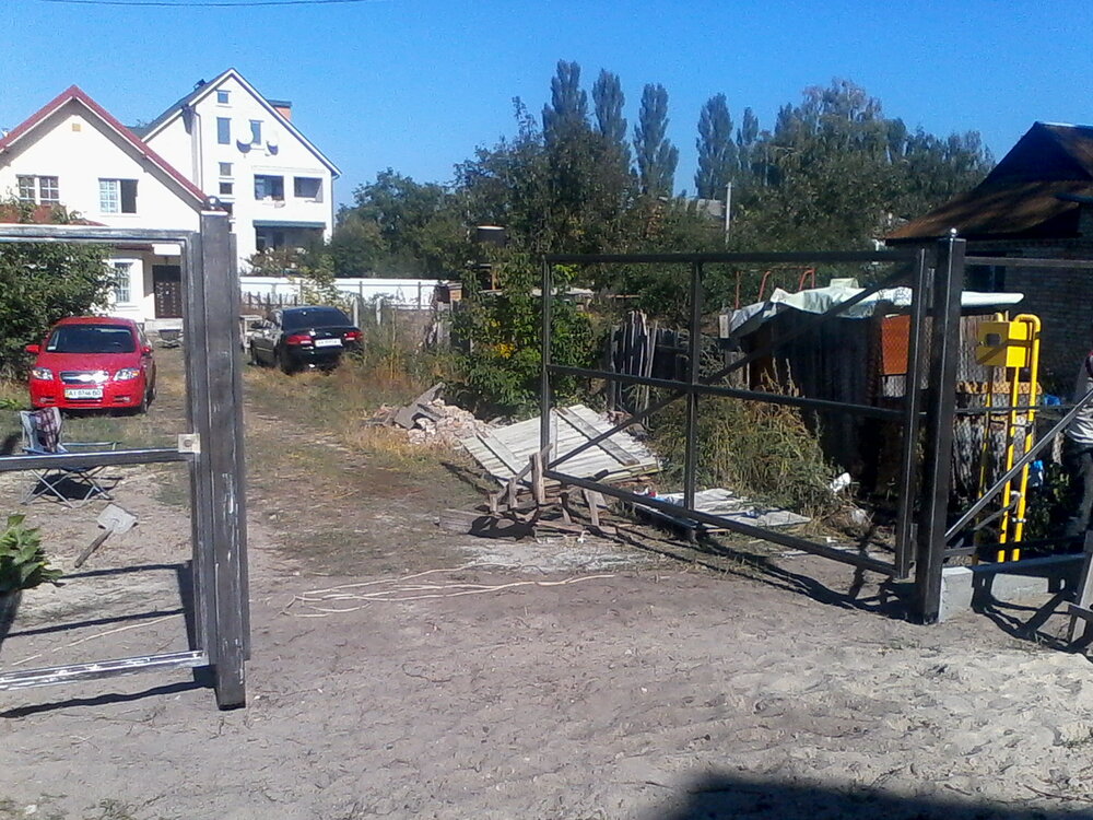

Vadon Опубліковано: 3 вересня 2015 Поділитись Опубліковано: 3 вересня 2015 Прошу совета у специалистов. Хочу одностворчатые распашные ворота из профнастила ПС 8, привод Came Krono 310 уже куплен. Покритикуйте, подскажите по профилям: створка 3,5*1,7м, рама 60*40*3 плашмя, внутри по периметру 20*20*2 для крепления профнастила, диагональ и перемычки 50*50*3, притворная планка полоса 30*4, несущий столб 100*100*6, остальные 100*100*4. столбы в земле около 1,2м, сверху на глубине 0,5м хочу соединить столбы ж/б лентой. Крепить профнастил буду заклепками в каждую волну. Вопросы: 1. Достаточно ли сечений. 2. Диагональ должна работать на сжатие? 3. Нужны ли какие-то запирающие устройства, типа засовов, замков? 4. Нужен ли какой-то "улавливатель" в закрытом положении, чтобы створка не провисала? 5. На какое положение ставить клему в трансформаторе блока управления 1-2-3-4? Вес ворот около 130 кг. 6. Где можно купить петли, чтоб нормальные? Спасибо. Посилання на коментар Поділитися на інших сайтах More sharing options...
mont Опубліковано: 4 вересня 2015 Поділитись Опубліковано: 4 вересня 2015 1. Достаточно. Многое звисит от опорного столба. Если он не будет "плавать", тогда всё будет нормально. 2. Диагональ поменяйте. Лучше будет, если она будет идти от верхнего края ворот, со стороны петель, по диагонали вниз. 3. я бы поставил электрозамок 4. жесткий опорный столб и электрозамок решит это. 5. берите максимальное усилие. необходимо учитывать и ветровую нагрузку. 6. возьмите петли с "флажками" и возможностью смазкии без снятия створки. Я бы основательно подумал над установкой 3-х петель. Сварщику необходимо иметь довольно ровные руки, чтобы все три петли вывести в одну линию, учитывая, что петли не регулируются... 1 Посилання на коментар Поділитися на інших сайтах More sharing options...
Vadon Опубліковано: 5 вересня 2015 Автор Поділитись Опубліковано: 5 вересня 2015 Спасибо за ответ. Т.е. три петли там не нужны? С флажками продаются или нужно самому делать? Можете дать контакты? Посилання на коментар Поділитися на інших сайтах More sharing options...
mont Опубліковано: 6 вересня 2015 Поділитись Опубліковано: 6 вересня 2015 Спасибо за ответ. Т.е. три петли там не нужны? С флажками продаются или нужно самому делать? Можете дать контакты? Купите лучше две, но расчитанные на больший вес. По поводу продажи, то подсказать не смогу, т.к. покупаю резные петли у одного производителя, а на производстве ребята приваривают "флажки". 1 Посилання на коментар Поділитися на інших сайтах More sharing options...

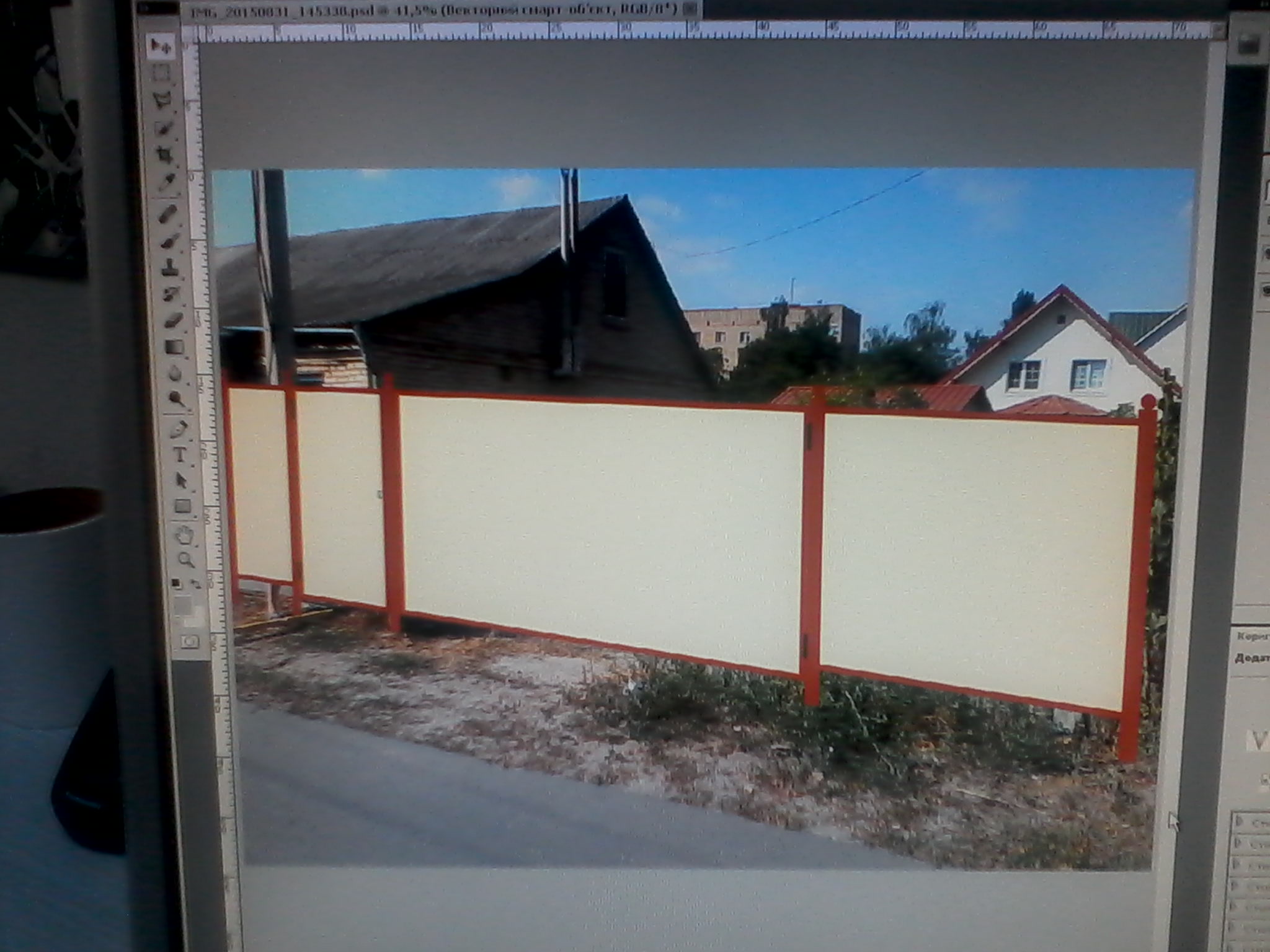

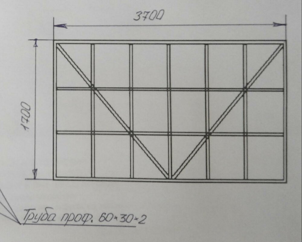

StNick Опубліковано: 7 вересня 2015 Поділитись Опубліковано: 7 вересня 2015 Прошу совета у специалистов. Хотел бы присоелиниться к Вашему вопросу, какое то время назад мне делали расчет по очень похожей конструкции. Предложили следующее: Весь каркас из одного типа трубы: 60x30x2. Предложили НЕ брать толстую трубу, а жесткость придать соответствующей конструкцией. Под зашивку деревянным штакетником поверх. Столб у меня два сваренных в короб 12 швелера 1.2 м в землю +1.8 сверху. Посилання на коментар Поділитися на інших сайтах More sharing options...
mont Опубліковано: 8 вересня 2015 Поділитись Опубліковано: 8 вересня 2015 Для уточнения у меня будет несколько вопросов: 1. толщина и ширина штакетника 2. зашивка с двух сторон или только с одной? 3. с каким шагом или без просветов? Посилання на коментар Поділитися на інших сайтах More sharing options...
StNick Опубліковано: 8 вересня 2015 Поділитись Опубліковано: 8 вересня 2015 Для уточнения у меня будет несколько вопросов: 1. толщина и ширина штакетника 2. зашивка с двух сторон или только с одной? 3. с каким шагом или без просветов? 1. 110(130)X20 2. с одной(наружной) стороны 3. с просветами (1см) Посилання на коментар Поділитися на інших сайтах More sharing options...
mont Опубліковано: 8 вересня 2015 Поділитись Опубліковано: 8 вересня 2015 1. 110(130)X20 2. с одной(наружной) стороны 3. с просветами (1см) Створка будет одна? Посилання на коментар Поділитися на інших сайтах More sharing options...
StNick Опубліковано: 8 вересня 2015 Поділитись Опубліковано: 8 вересня 2015 Створка будет одна? ........................да Посилання на коментар Поділитися на інших сайтах More sharing options...
mont Опубліковано: 8 вересня 2015 Поділитись Опубліковано: 8 вересня 2015 Если уж использовать трубу 60х30 то только со стенкой 3 мм. Очень большое "плечо" получается, плюс дерево будет крутить и в дождливую погоду оно будет напитывать воду. Соответственно будет увеличиваться вес. Очень большая нагрузка будет на петлевые трубы. Вам бы я рекомендовал поставить две петли в верхней части, чтобы распределить нагрузку. Если будете ставить автоматику, купите сразу электрозамок и протяните стальку в каркасе для его подключения. Посилання на коментар Поділитися на інших сайтах More sharing options...

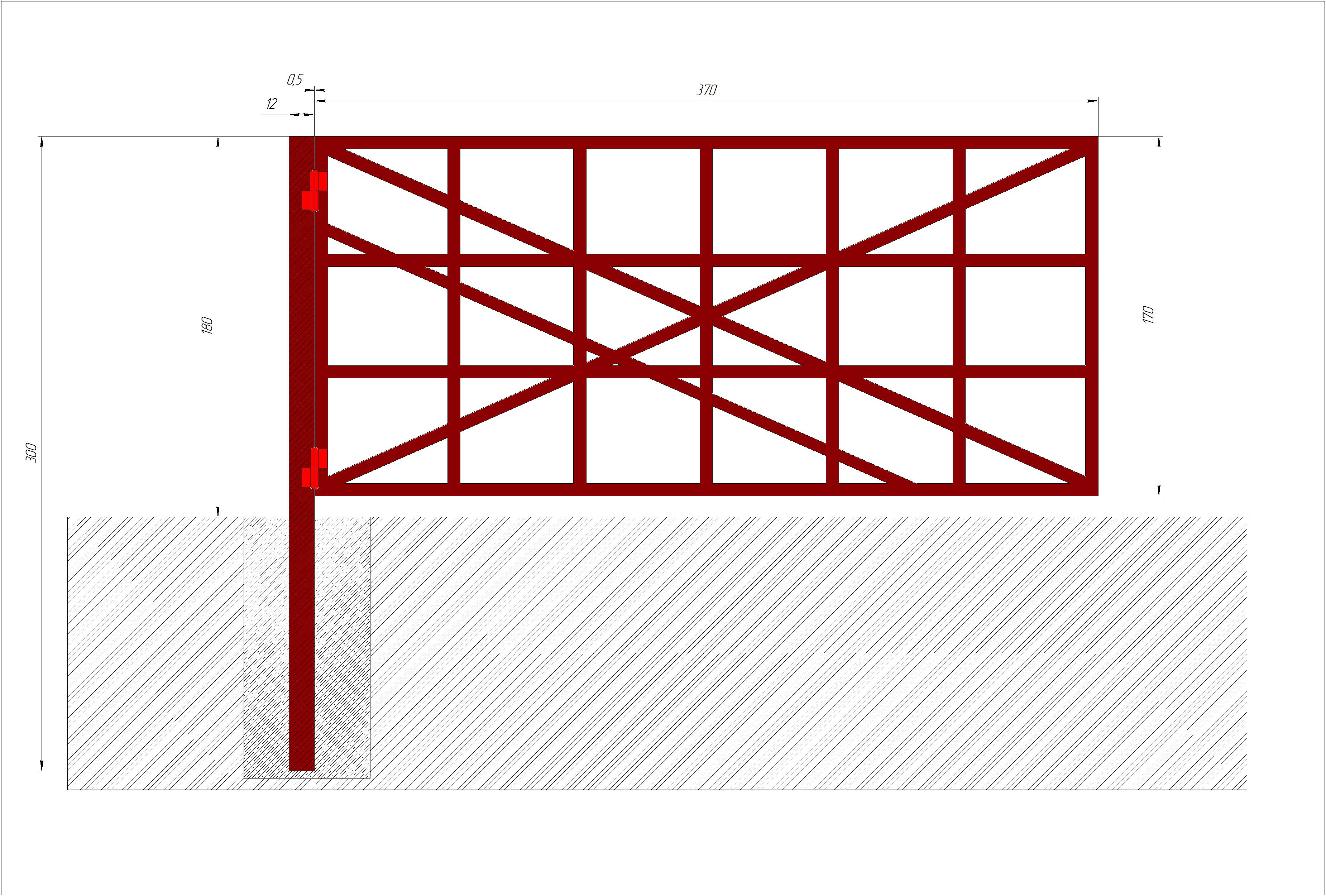

StNick Опубліковано: 8 вересня 2015 Поділитись Опубліковано: 8 вересня 2015 [ATTACH]459168[/ATTACH] Если уж использовать трубу 60х30 то только со стенкой 3 мм. Очень большое "плечо" получается, плюс дерево будет крутить и в дождливую погоду оно будет напитывать воду. Соответственно будет увеличиваться вес. Очень большая нагрузка будет на петлевые трубы. Вам бы я рекомендовал поставить две петли в верхней части, чтобы распределить нагрузку. Если будете ставить автоматику, купите сразу электрозамок и протяните стальку в каркасе для его подключения. Что значат диагонали в Вашем чертеже? Это цельные куски труб? они что навариваются поверх решетки? Посилання на коментар Поділитися на інших сайтах More sharing options...
mont Опубліковано: 8 вересня 2015 Поділитись Опубліковано: 8 вересня 2015 Что значат диагонали в Вашем чертеже? Это цельные куски труб? они что навариваются поверх решетки? Мои сварщики варят такие диагонали в одной плоскости с решеткой. Эти диагонали должны быть цельными, а уже к ним варится решетка. Но можно расположить их и за решеткой, если устроит внешний вид. Посилання на коментар Поділитися на інших сайтах More sharing options...
StNick Опубліковано: 8 вересня 2015 Поділитись Опубліковано: 8 вересня 2015 [ATTACH]459168[/ATTACH] Если уж использовать трубу 60х30 то только со стенкой 3 мм. Почему 3? от этого створка станет намного тяжелее. Конструкции решетки для придания жесткости мало? Посилання на коментар Поділитися на інших сайтах More sharing options...
mont Опубліковано: 8 вересня 2015 Поділитись Опубліковано: 8 вересня 2015 Я думаю, что её может порвать в районе петель. С 3 мм стенкой, точно выдержит. Посилання на коментар Поділитися на інших сайтах More sharing options...

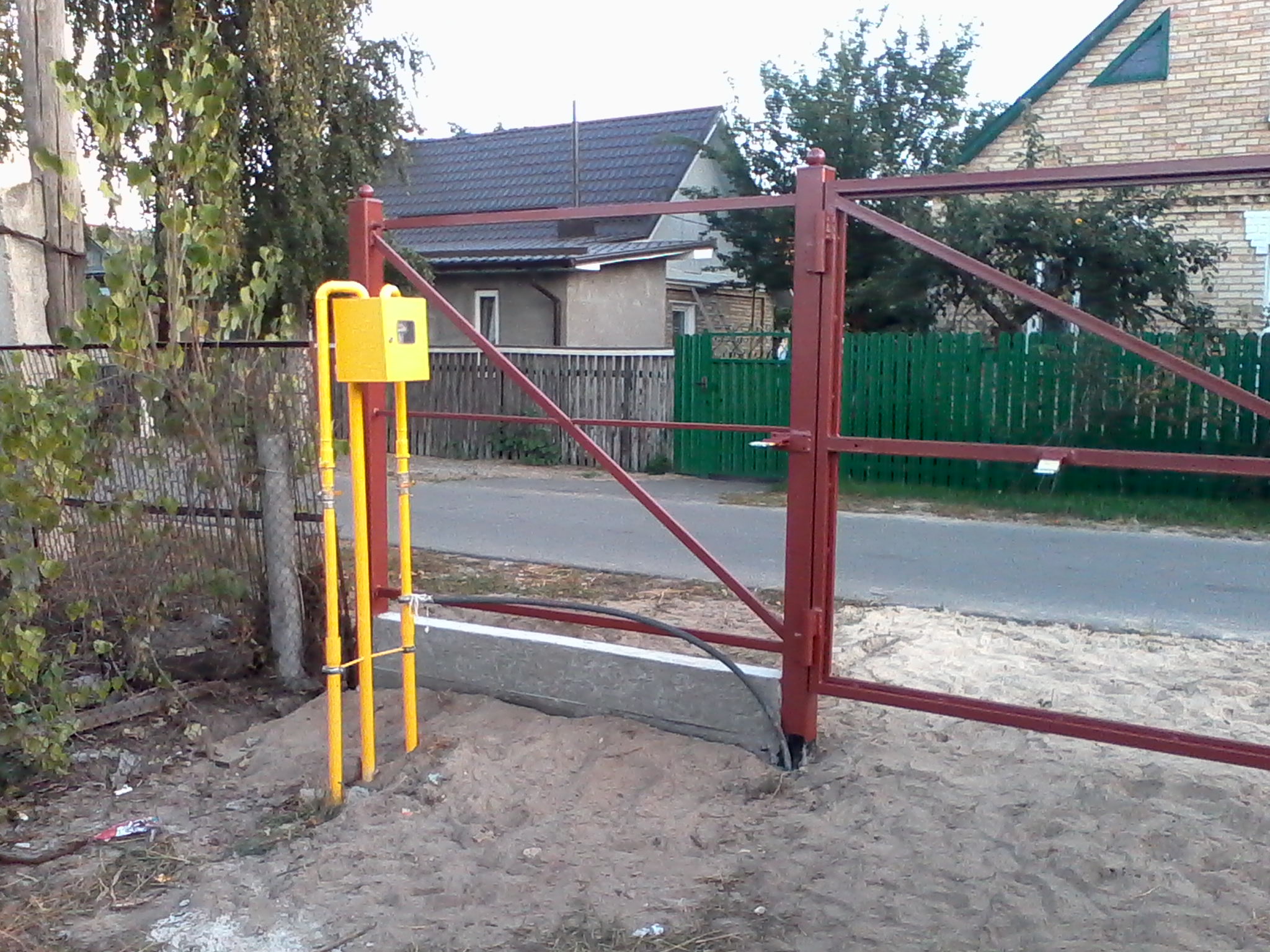

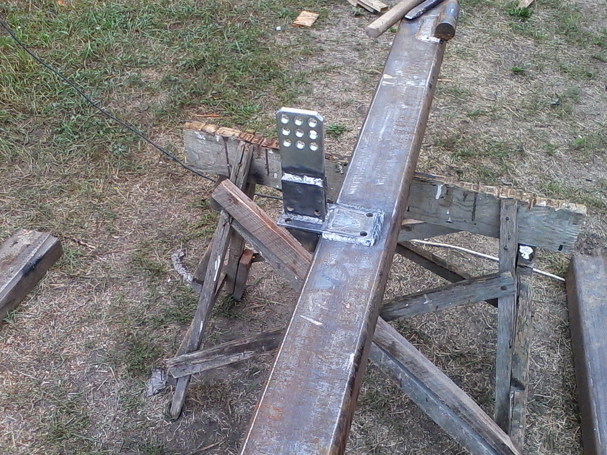

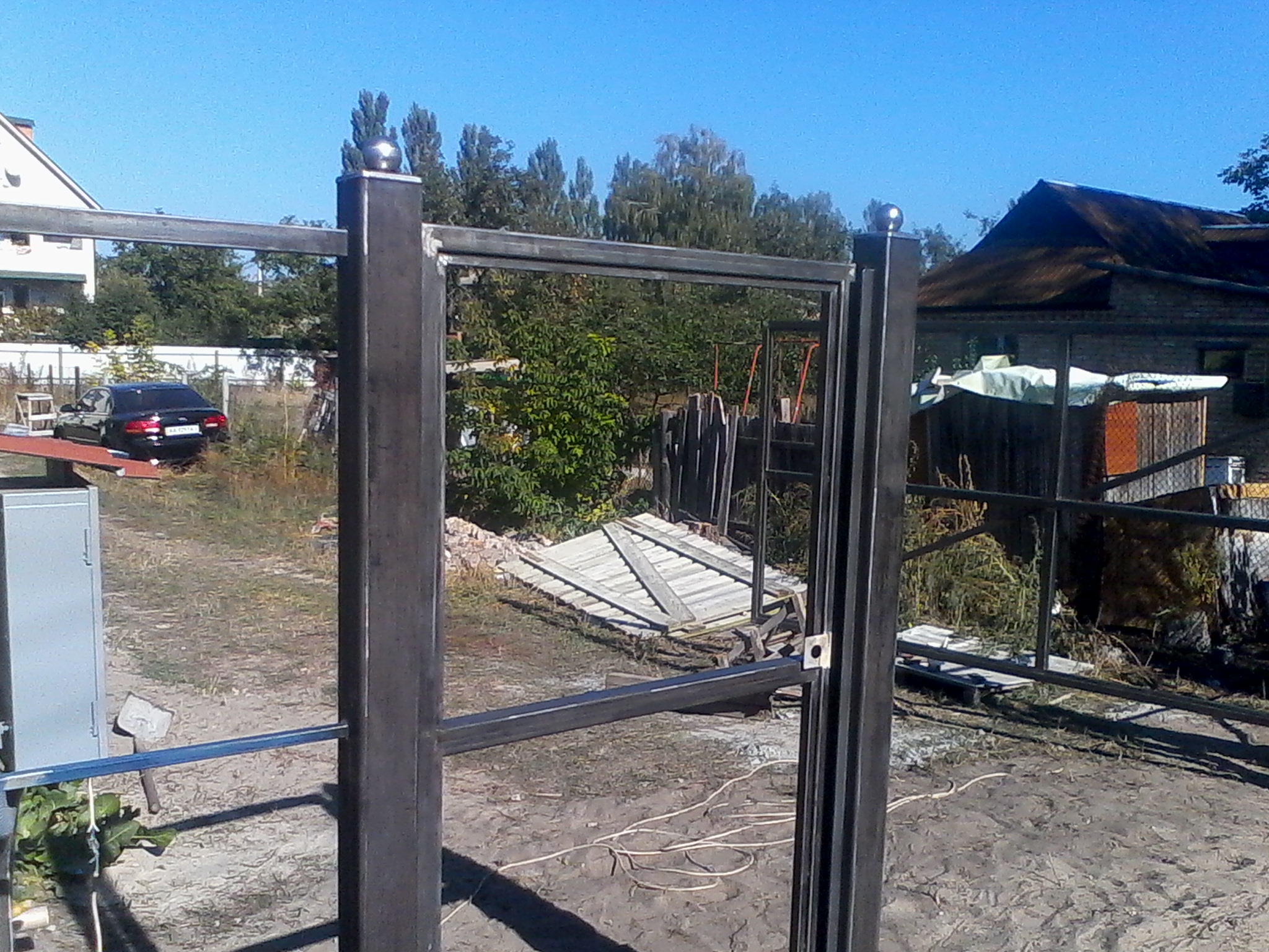

Vadon Опубліковано: 22 вересня 2015 Автор Поділитись Опубліковано: 22 вересня 2015 Привезли металл. Со стенкой 3 мм он ну очень тяжелый, стремновато мне стало за несущий столб. Посчитал, если взять 2 мм экономия по весу 25 кг. Так и сделал, только на петлевой стойке оставил 3 мм. Уже сварили, вроде получилось неплохо и жесткости достаточно. На выходных будем ставить. 1 Посилання на коментар Поділитися на інших сайтах More sharing options...

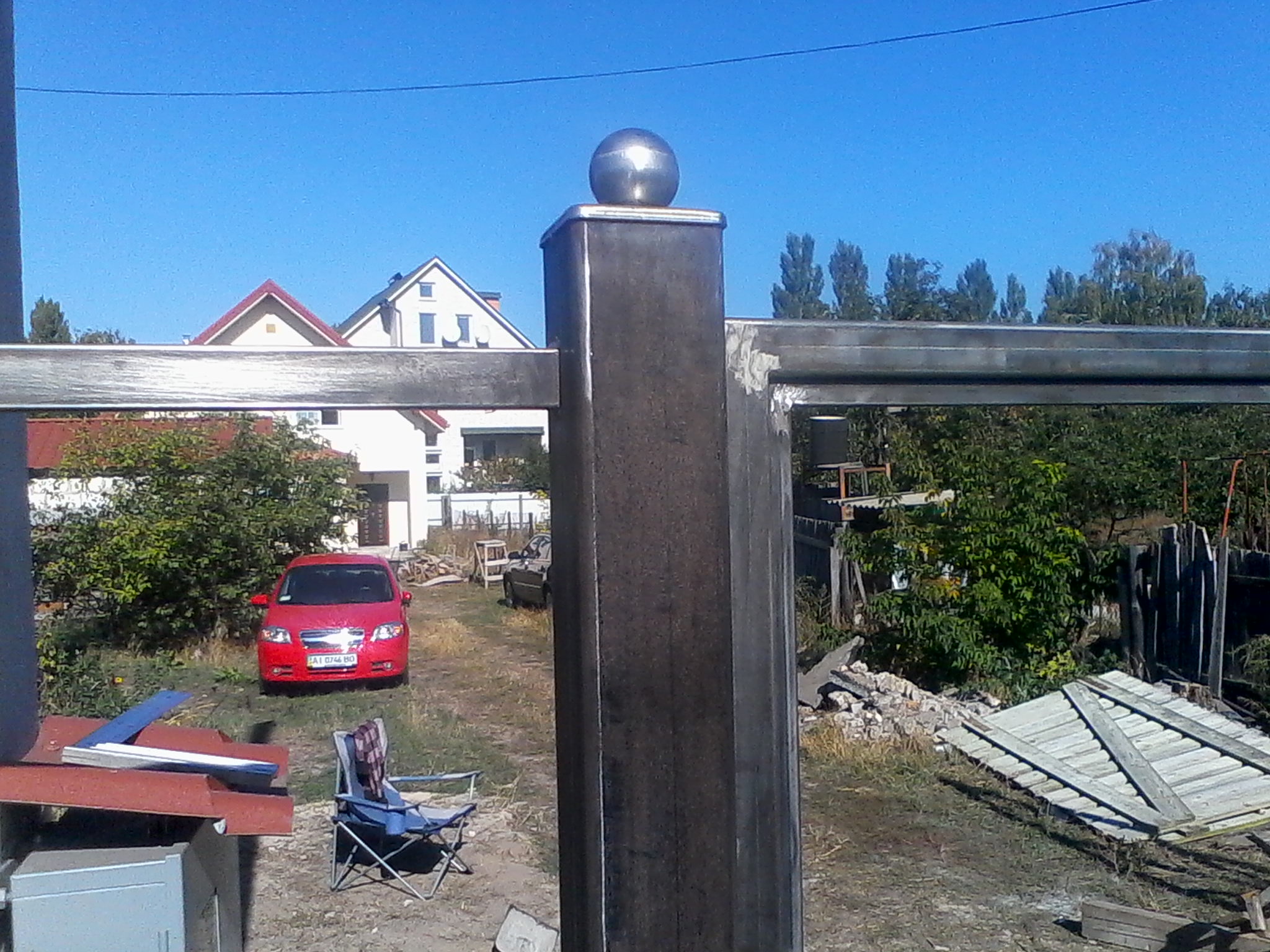

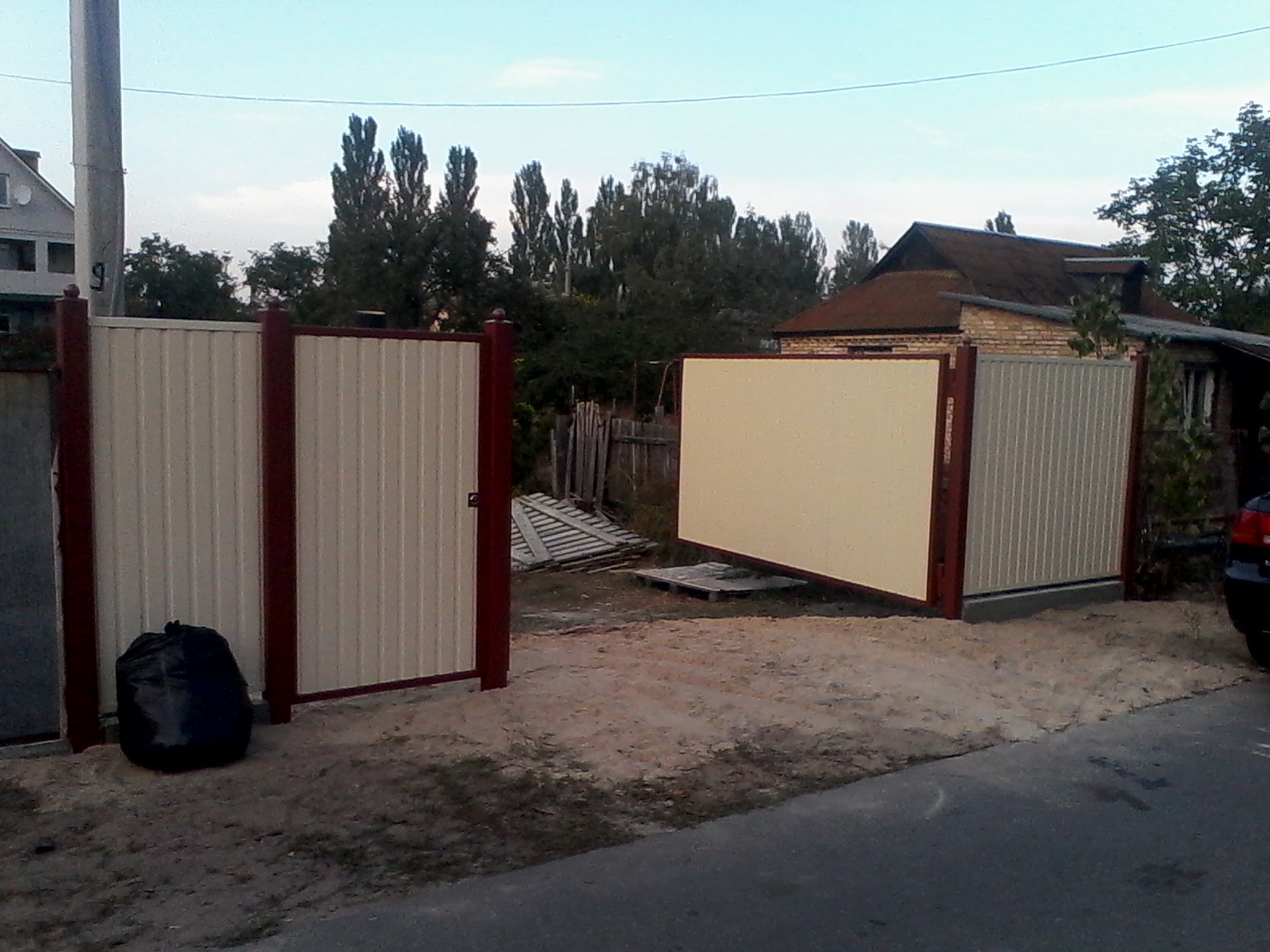

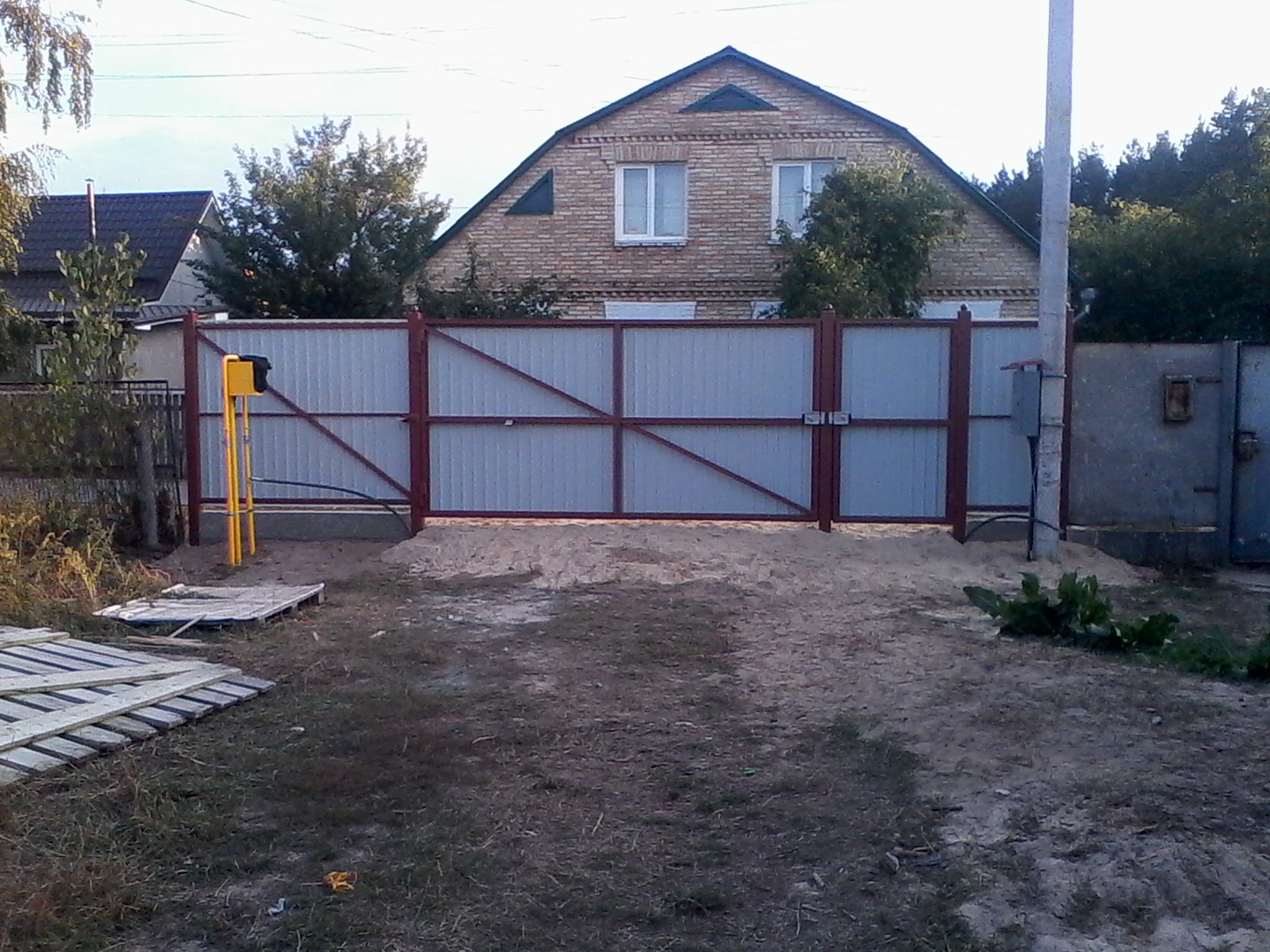

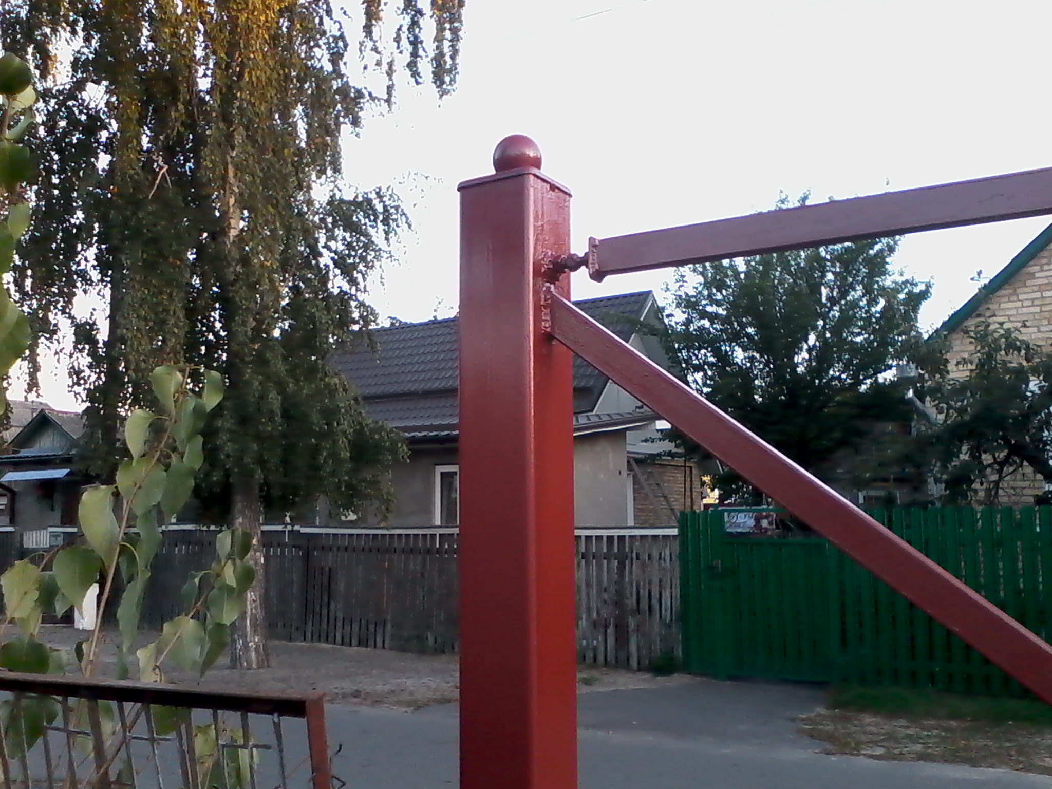

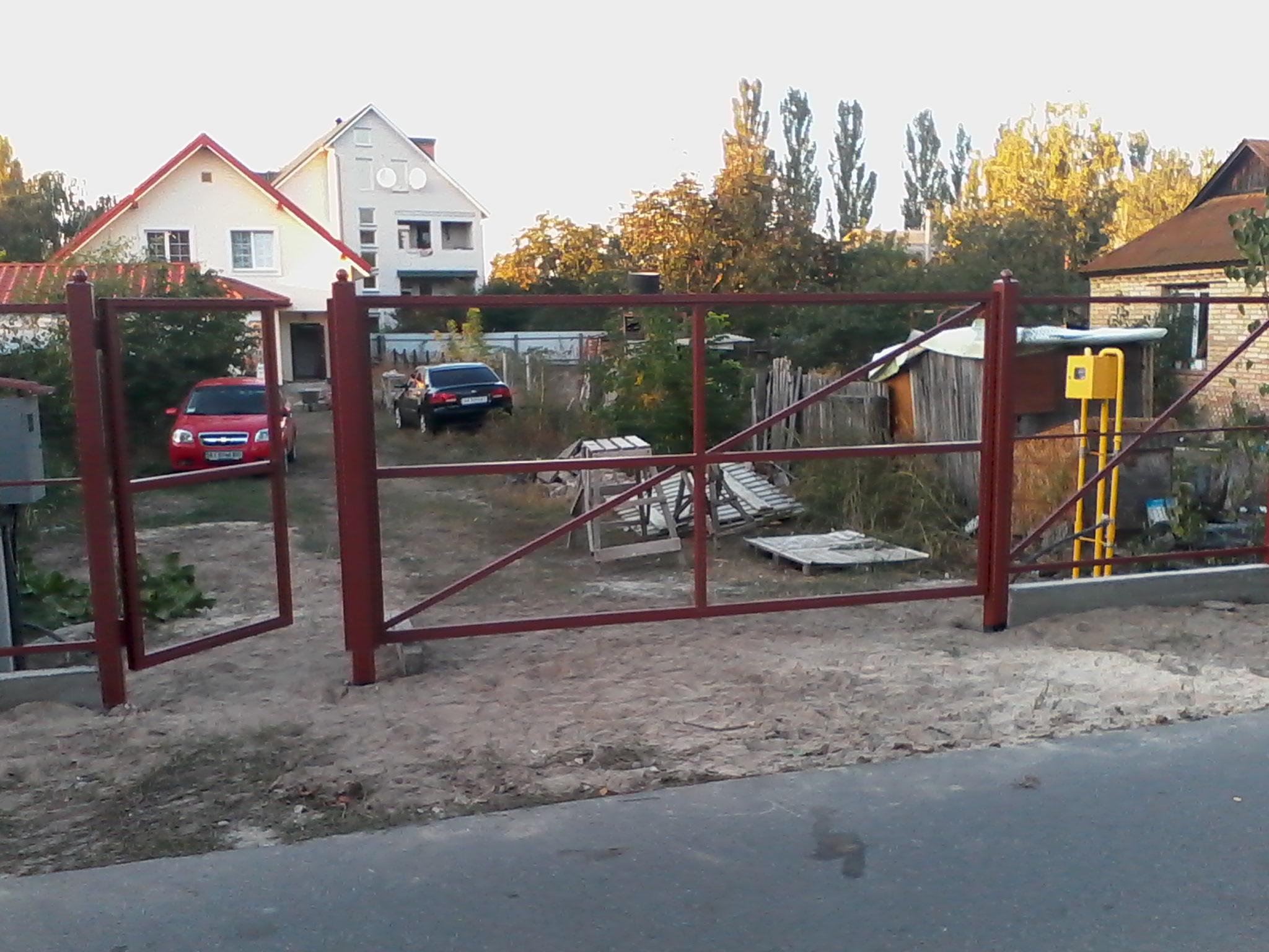

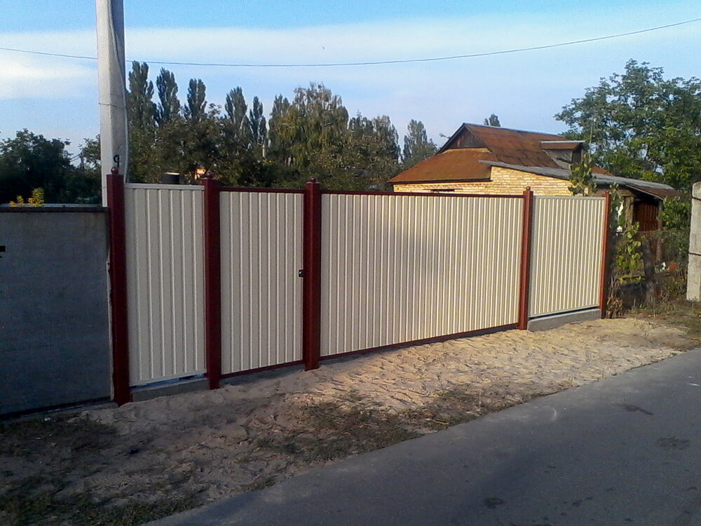

Vadon Опубліковано: 6 жовтня 2015 Автор Поділитись Опубліковано: 6 жовтня 2015 Закончили, хочу поделиться с вами результатом. За счет того, что несущий столб диагональю связан с соседним, створка не провисает, при нажимании на нее рукой поддается максимум на 1-2мм. Еще несущий столб имеет регулировку (на фото можете увидеть). В общем результатом доволен 6 Посилання на коментар Поділитися на інших сайтах More sharing options...
mont Опубліковано: 7 жовтня 2015 Поділитись Опубліковано: 7 жовтня 2015 Отлично вышло! 2 Посилання на коментар Поділитися на інших сайтах More sharing options...
Vadon Опубліковано: 4 грудня 2015 Автор Поділитись Опубліковано: 4 грудня 2015 Поставил автоматику Кроно 310 с концевиками, упор на закрывание имеется, также есть электрозамок. Скажите, нужно ли настраивать этот концевик или выкрутить его до конца? П.С. Автоматика вещь, особенно в дождь Посилання на коментар Поділитися на інших сайтах More sharing options...
Вратарь Опубліковано: 5 грудня 2015 Поділитись Опубліковано: 5 грудня 2015 Поставил автоматику Кроно 310 с концевиками, упор на закрывание имеется, также есть электрозамок. Скажите, нужно ли настраивать этот концевик или выкрутить его до конца? П.С. Автоматика вещь, особенно в дождь Концевик на закрытие выкручивайте, в нем нет необходимости. 1 Посилання на коментар Поділитися на інших сайтах More sharing options...
