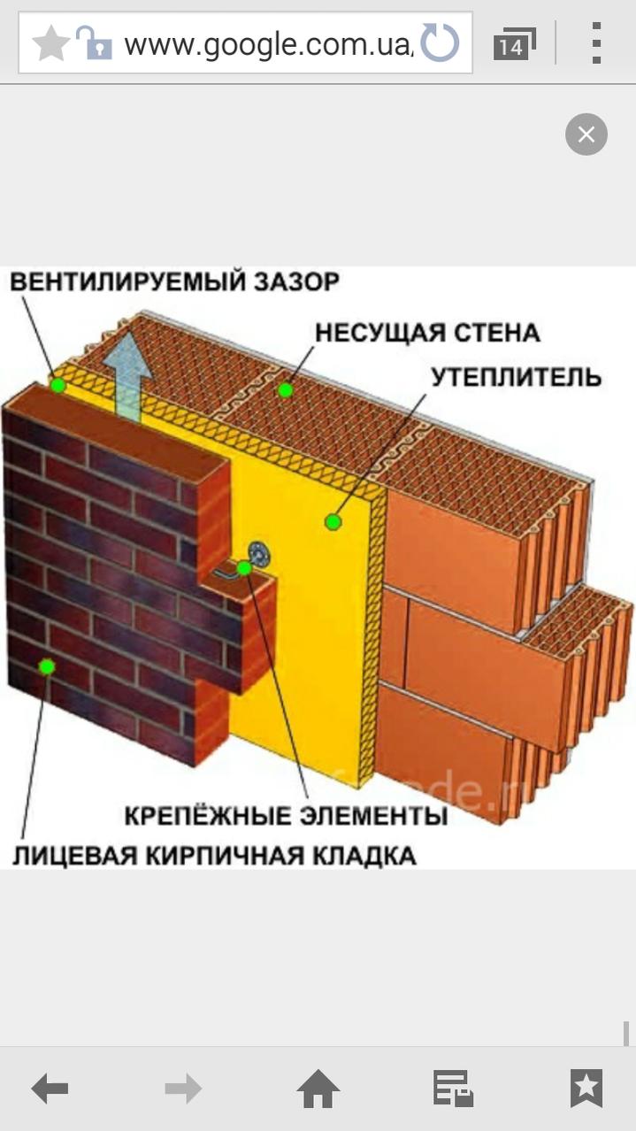

-electron- Опубліковано: 6 вересня 2015 Поділитись Опубліковано: 6 вересня 2015 Да, это оно. Проволока 3 мм диаметром. Не краще було б базальтову використати? Провід може перержавіти. І чи не краще класти внутрішню стіну, потім утеплювач, а потім лицьому кладку, як писав Коскос? Посилання на коментар Поділитися на інших сайтах More sharing options...
tarick Опубліковано: 6 вересня 2015 Автор Поділитись Опубліковано: 6 вересня 2015 Вы сами уверенны что там есть слой минваты,? Там ньюансов по обустройству трех-слойной стены вагон и тележка - у меня у самого в доме 3-слойная стена поротерм+минвата+воздух+клинкер. И минвата крепистся сквозь связи на спец клей и парашюты. Матами. На вашем фото не видно ни сантиметра выглядывающей из-за облицовки минваты. А она идет матами. Они что нарезают ее полосочками? Я не понимаю где там минвата. Или ваши рабочие просто вставляют туда маты без крепления их к стене? А воздушный зазор? А где вент решетки в первом ряду облицовки?Вопрос вообще интересный, я уточню как они делать собираются. ( лицо пока есть только то, что на фотке, решили полностью выгнать керамоблок, а после этого продолжать лицо). Насколько я понимаю, минвату просто вставляют между кладками. Резать ее не надо, она как раз идет листами 100х60 см и хорошо ложится между проволочными выпусками. Но уточню, да. Может действительно нужно сложнее как-то делать. Что касается вентиляции - в нижнем ряду через каждые толи 5 толи 7 кирпичей говорили что делают один вертикальный промежуток без раствора. Надо будет проверить, делают ли реально Добавлено через 6 минут Не краще було б базальтову використати? Провід може перержавіти. І чи не краще класти внутрішню стіну, потім утеплювач, а потім лицьому кладку, як писав Коскос?возможно. я задам этот вопрос ответственному за конструктив. Посилання на коментар Поділитися на інших сайтах More sharing options...
Koskos Опубліковано: 6 вересня 2015 Поділитись Опубліковано: 6 вересня 2015 (змінено) )))))...коллега. срочно остановите работы. Вызовите прораба и архитектора. Нельзя просто "вложить" мат минваты в зазор между стеной и облицовкой. Надо качественно закрепить мат на стене из керамоблока. Между облицовкой и минватой ДОЛЖЕН быть воздушный зазор в 2-3 см. В нижнем ряду облицовки вент решетки и в ыерхнем ряду вент решетки. Если не выполнить эти условия то минвата будет постоянно сырой и утеаления вы не достигните. Просто наберите в гугл "конструкция трех-слойной стены" и поймете как должно быть правильно. Змінено 6 вересня 2015 користувачем Koskos 2 Посилання на коментар Поділитися на інших сайтах More sharing options...
tarick Опубліковано: 6 вересня 2015 Автор Поділитись Опубліковано: 6 вересня 2015 )))))...коллега. срочно остановите работы. Облицовка сейчас не идёт, там на фото - всё, что положено, 7 рядов по половинке одной стены и 2,5 ряда по длинной стене. Спасибо за совет, почитал как правильно делать, буду требовать чтобы закрепляли утеплитель. Посилання на коментар Поділитися на інших сайтах More sharing options...

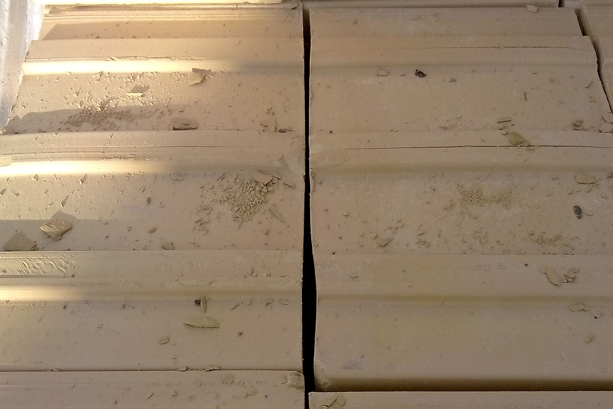

tarick Опубліковано: 9 вересня 2015 Автор Поділитись Опубліковано: 9 вересня 2015 Крайняя партия керамоблоков от СБК оказалось каким-то редким Гэ. Геометрия блоков - ужас. Приходится делать более толстые швы Посилання на коментар Поділитися на інших сайтах More sharing options...

Зигзаг Удачи Опубліковано: 11 вересня 2015 Поділитись Опубліковано: 11 вересня 2015 Правильно устанавливается утеплитель внутри трехслойной стены вот так - www.stroimdom.com.ua/forum/showpost.php?p=557079&postcount=67 Когда пошли работать выше - дополнительно ставили распорные бруски из ЭППС что бы дополнительно прижимать утеплитель к внутренней стене - www.stroimdom.com.ua/forum/showpost.php?p=997012&postcount=135 Те петли, что оставили для крепления к облицовке - слабоваты. Особенно если они из черного металла то за несколько лет струхнут. Что нужно учитывать при сооружении трехслойных стен: 1. Обязательно оставлять продухи в первом ряду кладки для вывода конденсата. 2. Для того что бы скапливающийся конденсат не мочил внутреннюю стену рекомендуется делать отсечку какой-то гидроизоляцией типа толстой пленки с выводом влаги к продухам. 3. Обязательно укреплять проемы - ставить более часто связи. Вот тут более подробный чертеж - www.stroimdom.com.ua/forum/showpost.php?p=580764&postcount=88 3 Посилання на коментар Поділитися на інших сайтах More sharing options...
tarick Опубліковано: 11 вересня 2015 Автор Поділитись Опубліковано: 11 вересня 2015 Правильно устанавливается утеплитель внутри трехслойной стены вот так - www.stroimdom.com.ua/forum/showpost.php?p=557079&postcount=67Спасибо. По поводу утеплителя поговорил с прорабом - так и планировали, просто я его не правильно понял. То он объяснял как для пенопласта делается, а я почему-то подумал, что он про минвату. Добавлено через 1 минуту Нічого собі потихеньку. Всім би таких темпів побажав.Так до зимы ж осталось 2, в лучшем случае 2,5 месяца. надо коробку выгнать и накрыть... Посилання на коментар Поділитися на інших сайтах More sharing options...
