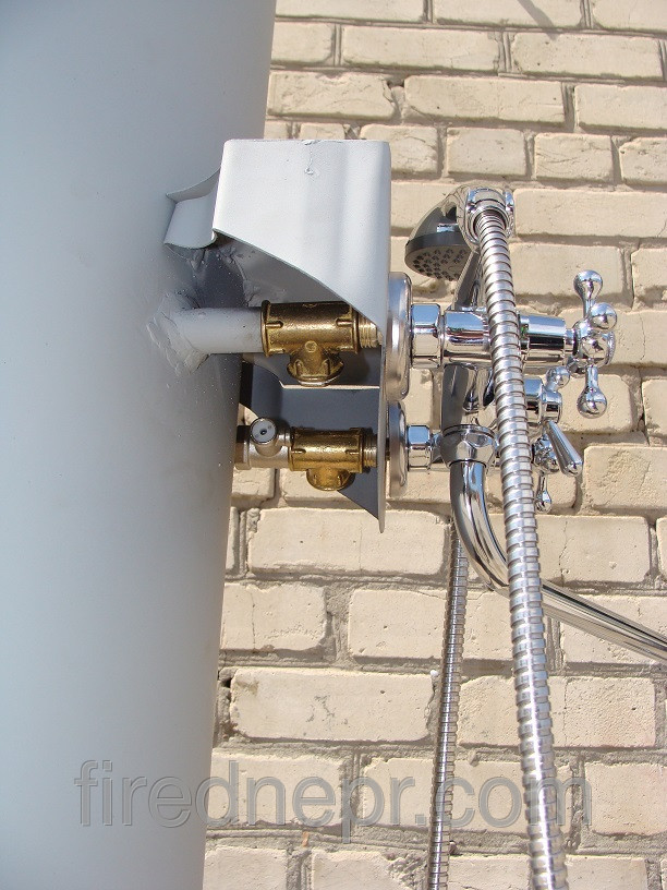

vadim1721 Опубліковано: 31 серпня 2015 Поділитись Опубліковано: 31 серпня 2015 Ув.форумчане суть темы такая мучаюсь вопросом выбора купить обычный бойлер или (Титан)firednepr.com/p96507773-burzhujka-vodonagrevatel-drovah.html на дровах как после войны были.обычного бойлера плюсы и минусы я знаю а вот(Титана) нет.может кто-то пользовался таким чудом. на даче стоит насосная станция.газа нет и не хочу проводить. Посилання на коментар Поділитися на інших сайтах More sharing options...

Fluffy Dragon Опубліковано: 31 серпня 2015 Поділитись Опубліковано: 31 серпня 2015 титан ничего так греет - дров нужно мало, греет быстро, полчаса до 60 градусов. Вполне хватает на несколько человек. но ставить его лучше в каком-то летнем душе, тогда и намного проще с дымоходом, и грязью, и дровами. в современном доме как-то не очень смотрится и непонятно как обвязывать вместе с остальными потребителями есть заморочки со смесителями, в титане вода не под давлением и используется специальный смеситель, логика работы - когда открываете воду на смесителе, он на самом деле подает воду в бак и вода выливается из крана. титаны были еще при царском режиме как топовое решение для нагрева воды однозначный плюс - полная независимость от сетей, кроме воды, должно быть минимальное давление что-то вроде 0,5 бара правильный титан советского образца - топка чугунная, отдельная от бака, сам бак эмалированный внутри. насчет долговечности не знаю, думаю современные поделия через несколько лет прогорят или скорродируют. Посилання на коментар Поділитися на інших сайтах More sharing options...

vadim1721 Опубліковано: 1 вересня 2015 Автор Поділитись Опубліковано: 1 вересня 2015 непонятно как обвязывать вместе с остальными потребителями мне тоже интересно производитель пишет что можно дополнительно подключатся. в титане вода не под давлениемразве. используется специальный смеситель есть заморочки со смесителями,вроде обычный сместитель. должно быть минимальное давление что-то вроде 0,5 бара насосная станция стоит максимальное разрешоное 1.5кгс,см. АОГВ 80- прекрасно работаеттак мне не для отопления а для воды из крана Посилання на коментар Поділитися на інших сайтах More sharing options...
