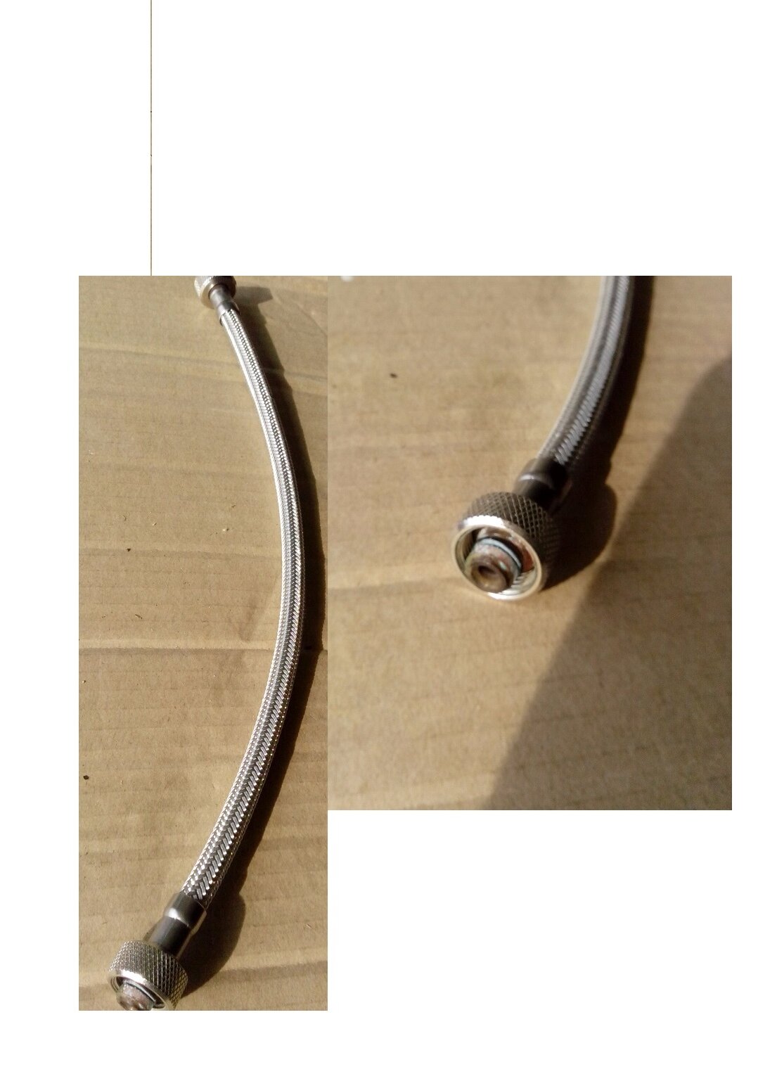

Може хтось знає де можна придбати такий девайс?
Треба такий шланг для підвода види в інсталяції Grohe (під кнопкою).
Можно использовать обыкновенный с гайками на 3/8* или медную трубку 10 мм с цангами под 3/8*
