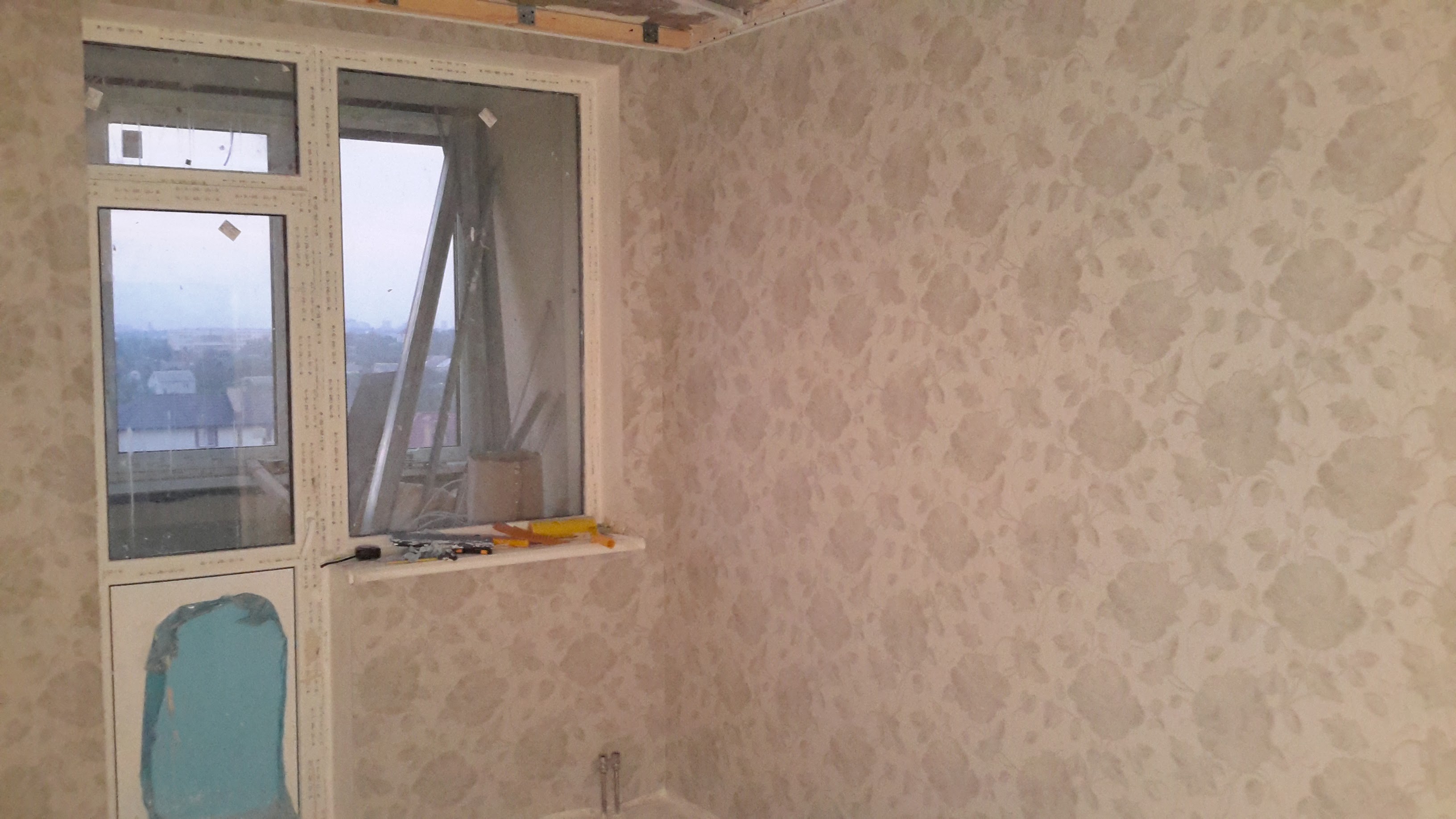

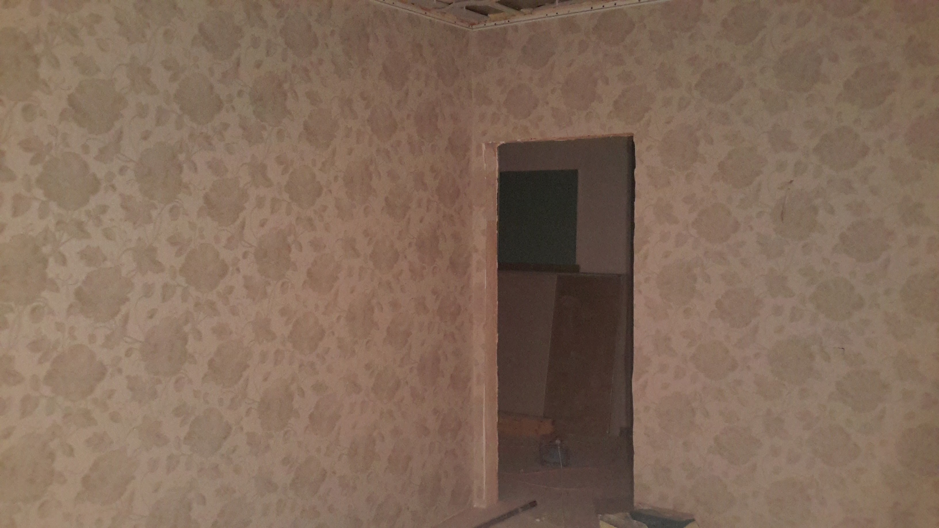

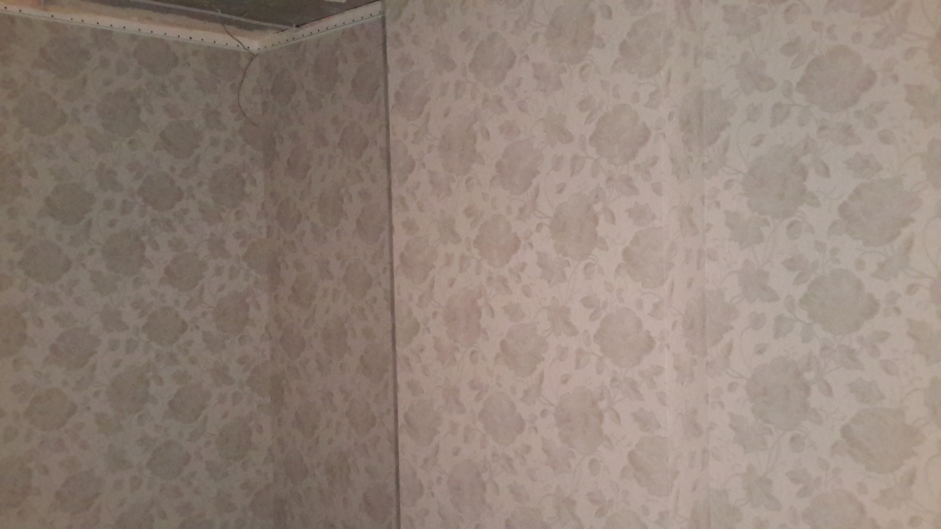

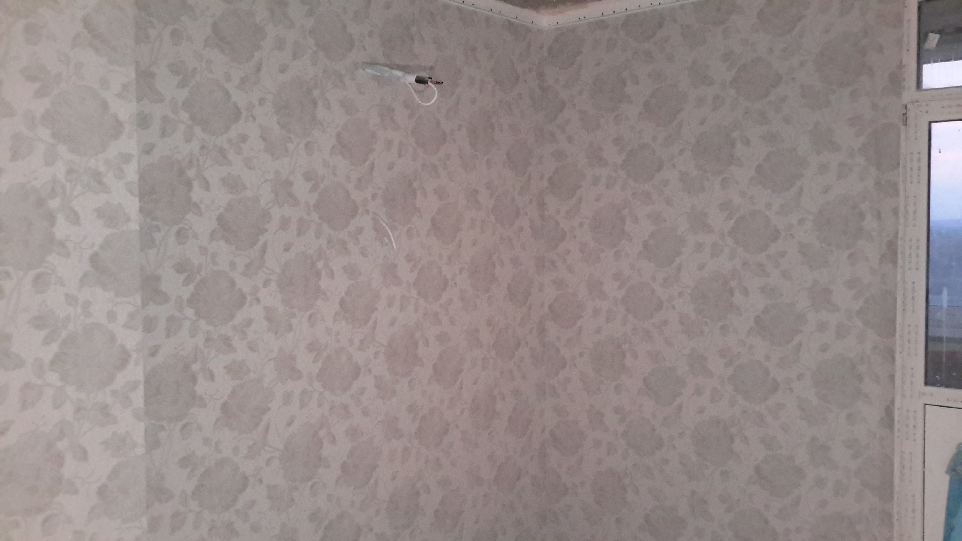

serj1980 Опубліковано: 28 серпня 2015 Поділитись Опубліковано: 28 серпня 2015 Доброго времени суток. У меня просьба к профессионалам. Приложены фото поклееных обоев. Для меня стало неожиданностью пренебрежение рисунком во всех 6-ти углах (вдоль одной стены колона). Исполнитель утверждает, что это нормально и ни один мастер не возьмется сделать лучше, так как углы надо подрезать. А какое ваше мнение про такую работу? Посилання на коментар Поділитися на інших сайтах More sharing options...
мастерок Опубліковано: 28 серпня 2015 Поділитись Опубліковано: 28 серпня 2015 Если проведенна качественная поготовка стен,то обои в углах не режутся.Но даже если стены кривые,то мастер делает рез той же полосы и его практически не видно по рисунку. 1 Посилання на коментар Поділитися на інших сайтах More sharing options...
calimbo Опубліковано: 28 серпня 2015 Поділитись Опубліковано: 28 серпня 2015 Убивать надо не того,кто обои клеил,а того,кто углы выводил.Они ж кривые , што пипец! Посилання на коментар Поділитися на інших сайтах More sharing options...
serj1980 Опубліковано: 28 серпня 2015 Автор Поділитись Опубліковано: 28 серпня 2015 Убивать надо не того,кто обои клеил,а того,кто углы выводил.Они ж кривые , што пипец! С углами не все так плохо. Телефонные объективы достаточно сильно искажают прямые линии. На так как вопрос именно в рисунке, то этот дефект фотографии на суть вопроса не влияет. В любом случае спасибо за ответ. Посилання на коментар Поділитися на інших сайтах More sharing options...
Burulka33 Опубліковано: 9 вересня 2015 Поділитись Опубліковано: 9 вересня 2015 Такого быть не должно. !!! Даже комментировать не охота, ибо явно просматривается похеризм "майстра":fool: 1 Посилання на коментар Поділитися на інших сайтах More sharing options...
r2d2z2 Опубліковано: 10 вересня 2015 Поділитись Опубліковано: 10 вересня 2015 У вас половина углов будет закрыта мебелью, шторами и дверью. Посилання на коментар Поділитися на інших сайтах More sharing options...
мастерок Опубліковано: 10 вересня 2015 Поділитись Опубліковано: 10 вересня 2015 У вас половина углов будет закрыта мебелью, шторами и дверью. Далеко пойдёте... Вспомнился мой любымый анекдот про обойщика,там в конце заказчик мастеру говорит: -я тебя нанимал обои клеить,а не мебель расставлять. 3 Посилання на коментар Поділитися на інших сайтах More sharing options...
r2d2z2 Опубліковано: 10 вересня 2015 Поділитись Опубліковано: 10 вересня 2015 Далеко пойдёте... Наверняка. Причин переклеивать обои не вижу, оно того не стоит. А вот причины заплатить меньше маляру за работу - есть. За то что не предупредил и не уточнил как действовать. Посилання на коментар Поділитися на інших сайтах More sharing options...
nik_on_off Опубліковано: 10 вересня 2015 Поділитись Опубліковано: 10 вересня 2015 Стесняюсь спросить... кому-то еще бросилось в глаза, что обои на разных стенах поклеены в разных уровнях...? сантиметров на 10 Как при этом может совпасть рисунок??? Откосы правда завернул.. маладэцЪ!! з.ы. И о чем он должен был предупредить заказчика? О том что ему многое пофиг? Посилання на коментар Поділитися на інших сайтах More sharing options...
r2d2z2 Опубліковано: 10 вересня 2015 Поділитись Опубліковано: 10 вересня 2015 Стесняюсь спросить... кому-то еще бросилось в глаза, что обои на разных стенах поклеены в разных уровнях...? сантиметров на 10 Это дизайн. Стиль "хаос". Ничего вы не понимаете ))) Посилання на коментар Поділитися на інших сайтах More sharing options...
serj1980 Опубліковано: 14 вересня 2015 Автор Поділитись Опубліковано: 14 вересня 2015 Спасибо всем за комментарии. Тема уже не актуальна. Обои будут переклеиваться, но не все, а так чтобы вывести рисунок по 4-м основным углам. К сожалению, по моему проекту ни один угол не будет закрыт мебелью на всю высоту помещения, а стиль "хаос" не соответствует изначальной концепции для данного помещения. Посилання на коментар Поділитися на інших сайтах More sharing options...
