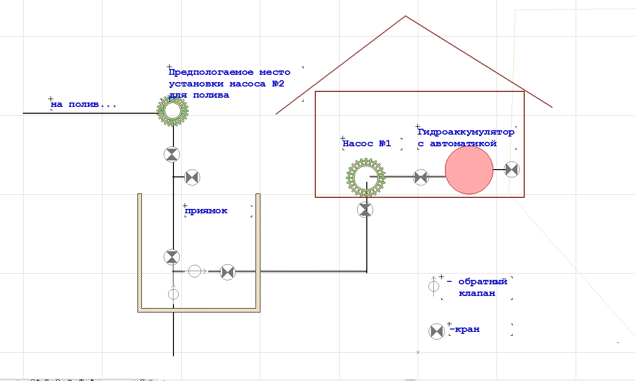

olekss Опубліковано: 28 серпня 2015 Поділитись Опубліковано: 28 серпня 2015 Температура летом все жарче.. засыхает все без должного ухода. Озадачиваюсь собрать систему автополива. 1ый же шаг - установка дополнительного насоса, вызывает вопросы. Как правильно подключить 2а поверхностных насоса на одну трубу? Сейчас собрана следующая схема. А может проще обьединить 1ый насос с ГА, установить на один "тройник" и тогда во 2ом насосе отпадет необходимость. Нет ясности. И главное условие: на зимний период вода должна сбрасываться. И шо делать?:D Посилання на коментар Поділитися на інших сайтах More sharing options...
90BCO Опубліковано: 28 серпня 2015 Поділитись Опубліковано: 28 серпня 2015 Температура летом все жарче.. засыхает все без должного ухода. Озадачиваюсь собрать систему автополива. 1ый же шаг - установка дополнительного насоса, вызывает вопросы. Как правильно подключить 2а поверхностных насоса на одну трубу? Сейчас собрана следующая схема. А может проще обьединить 1ый насос с ГА, установить на один "тройник" и тогда во 2ом насосе отпадет необходимость. Нет ясности. И главное условие: на зимний период вода должна сбрасываться. И шо делать?:D Поделюсь опытом.1.У меня в приямке Педролло с ГА,питает дом.От него же и поливаю.Воды хватает на всё. 2.У соседа на одной скважине висят Педролло(на дом) и Харьковский насос (БЦН,кажется) на полив.Последний без ГА и автоматики,т.е.воткнул в розетку-и вперёд,нельзя только передавливать шланг. 3.Каждый из нас доволен своим барахлом:сосед-тем,что не надо гонять дорогой Педролло на полив,я же-тем,что обслуживаю только одну станцию,а не две,как он. 4.В Вашем случае,я бы подсоединил шланг в месте подключения станции к ГА(в доме) и вывел бы через стену,через окно,через дверь и т.п.Я понял,что это дача(?),поэтому данным неудобством можно пренебречь. 5.ПримИте любое решение и оно будет правильным! 1 Посилання на коментар Поділитися на інших сайтах More sharing options...
olekss Опубліковано: 28 серпня 2015 Автор Поділитись Опубліковано: 28 серпня 2015 Поделюсь опытом.1.У меня в приямке Педролло с ГА,питает дом.От него же и поливаю.Воды хватает на всё. 2.У соседа на одной скважине висят Педролло(на дом) и Харьковский насос (БЦН,кажется) на полив.Последний без ГА и автоматики,т.е.воткнул в розетку-и вперёд,нельзя только передавливать шланг. 3.Каждый из нас доволен своим барахлом:сосед-тем,что не надо гонять дорогой Педролло на полив,я же-тем,что обслуживаю только одну станцию,а не две,как он. 4.В Вашем случае,я бы подсоединил шланг в месте подключения станции к ГА(в доме) и вывел бы через стену,через окно,через дверь и т.п.Я понял,что это дача(?),поэтому данным неудобством можно пренебречь. 5.ПримИте любое решение и оно будет правильным! Вариант 1 мне не подходит , тк высоко грунтовые воды- 0,5м. Вариант 2 хочу реализовать, без автоматики, можно вкл. насос радиопультом. Но тут есть сомнения, что будет если включаться одновременно 2 насоса. И не будет ли воздушных разрывов потока воды , если будет работать насос №1 в доме. Вариант 4, рассматривал, но очень не хочеться бить стену и тянуть в обход дома трубу гдето 25-30м. Посилання на коментар Поділитися на інших сайтах More sharing options...
