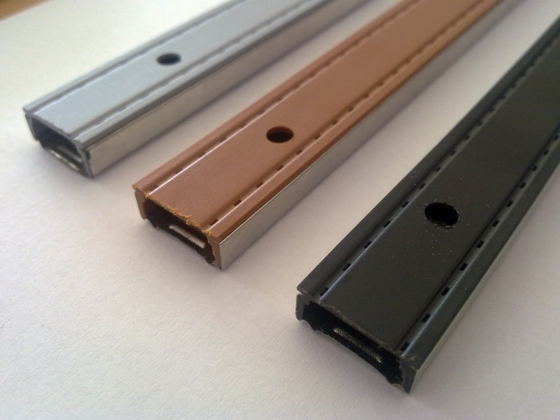

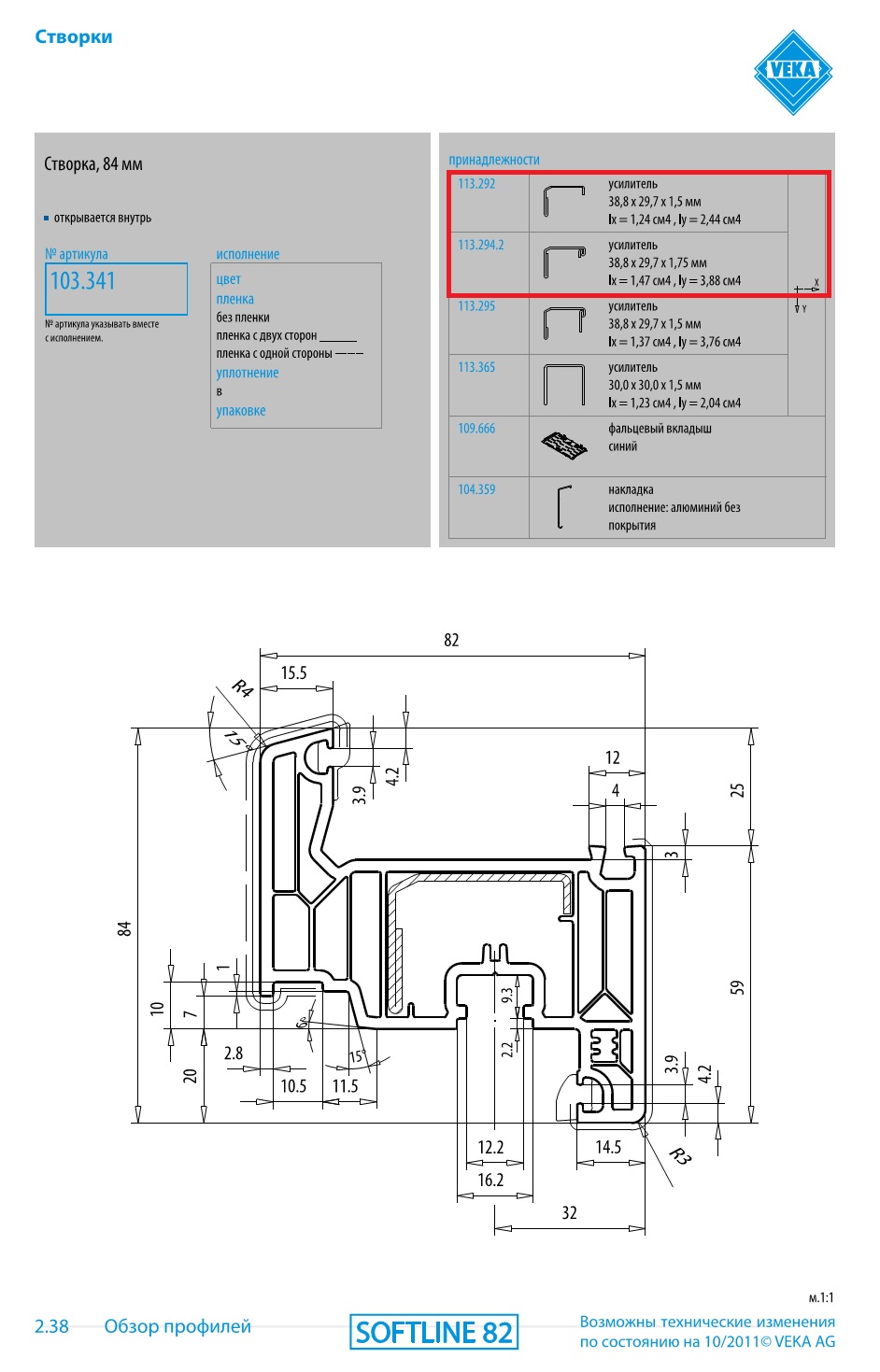

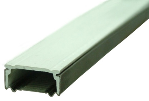

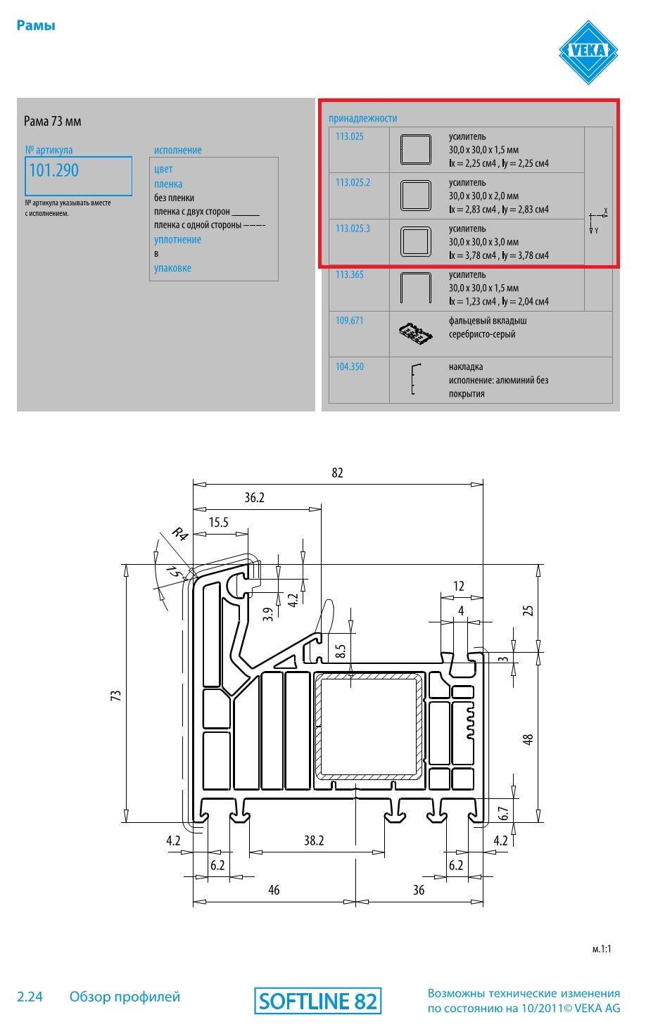

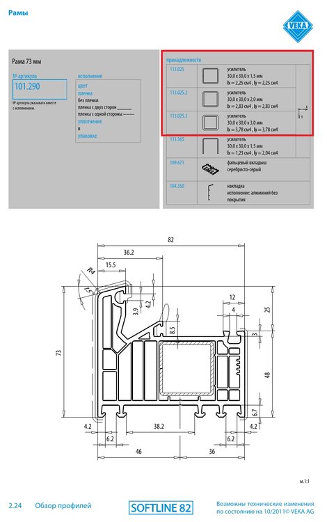

ViknaStar Опубліковано: 29 вересня 2015 Поділитись Опубліковано: 29 вересня 2015 Можно более подробно об этом? Заранее благодарен Дистанционные рамки, изготовленные из материалов с низкой теплопроводностью начали применяться в качестве альтернативы традиционной алюминиевой рамки сравнительно недавно (у нас в старне ) . Благодаря так называемой "теплой дистанции", даже при больших перепадах температуры снаружи и внутри, возникало намного меньше проблем связанных с образованием конденсата. Мы используем в своей работе теплый дистанции CHROMATECH ultra – одно из оптимальных решений для изготовления долговечного и идеального стеклопакета. Сочетает в себе прочность нержавеющей стали и энергосбережение пластика, что значительно понижает уровень проникновения холодного воздуха в помещение и препятствует образованию конденсата и плесени на стеклопакете и оконной раме. Образцы дистанционных рамок CHROMATECH ultra есть у нас в офисе, так что можно самим подъехать и пощупать По поводу армирования то по стандартам Veka в белые профиля должно идти армирование толщиной 1,5 мм в цветные 1,75 мм. В рамы и импоста должно быть установлено армирование сечением квадрат. 1 Посилання на коментар Поділитися на інших сайтах More sharing options...
