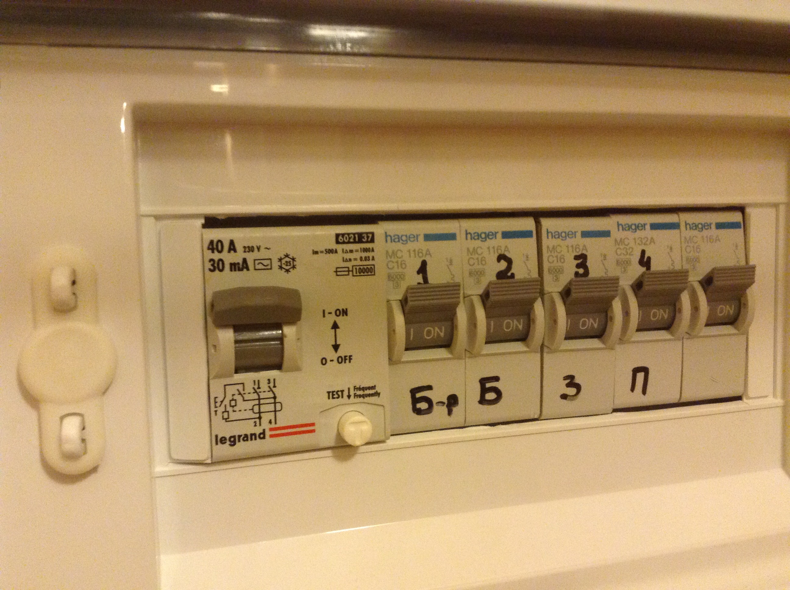

NBB Опубліковано: 26 серпня 2015 Поділитись Опубліковано: 26 серпня 2015 нужно заменить вот такой как на фото, посоветуйте какой вся история зачем менять тут forum.autoua.net/showflat.php?Cat=0&Number=9641461&an=0&page=0#Post9641461 ( очень долго писать снова тут тоже самое) Посилання на коментар Поділитися на інших сайтах More sharing options...
Energon Опубліковано: 26 серпня 2015 Поділитись Опубліковано: 26 серпня 2015 Поменять вводной автомат на что то нормальное - Хагер, Иатон. Похоже он не держит, а розеточный выбивает наверное по перегрузу - возможно строители навесили на него пару основных линий, вот и маете. Посилання на коментар Поділитися на інших сайтах More sharing options...
NBB Опубліковано: 26 серпня 2015 Автор Поділитись Опубліковано: 26 серпня 2015 они все на два полюса и где лучше брать? а тот розеточный чего тако широкий чем он отличается? Добавлено через 48 секунд розеточный выбивает в момент втыкания вилки, а не в момент запуска посудомойки Посилання на коментар Поділитися на інших сайтах More sharing options...
Energon Опубліковано: 26 серпня 2015 Поділитись Опубліковано: 26 серпня 2015 а тот розеточный чего тако широкий чем он отличается? ну. как бы фото не очень, это узо или дифавтомат, а во вторых скупая информация. розеточный выбивает в момент втыкания вилки, это скорее всего УЗО срабатывает на утечку - варианта 3 - либо посудомойка не исправна, либо линия повреждёна, либо где то заземление с нулем перепутано. Посилання на коментар Поділитися на інших сайтах More sharing options...
NBB Опубліковано: 26 серпня 2015 Автор Поділитись Опубліковано: 26 серпня 2015 ну. как бы фото не очень, это узо или дифавтомат, а во вторых скупая информация. это скорее всего УЗО срабатывает на утечку - варианта 3 - либо посудомойка не исправна, либо линия повреждёна, либо где то заземление с нулем перепутано. именно в этой розетке были вопросы у электрика после строителей с зазмелением, проводки они разные налепили по цвету, но там розетка из трех штук и выбивает именно когда посудомойку включать в конкретную розетку ( слева в блоке розеток) но входной точно менять надо, то что он до счетчика стоит у облэнерго вопросов не будет? где посоветуете брать автомат? Посилання на коментар Поділитися на інших сайтах More sharing options...
igorrius Опубліковано: 26 серпня 2015 Поділитись Опубліковано: 26 серпня 2015 где посоветуете брать автомат? так может Вам автомат новый брать и не нужнео, возможно проблемма с проводкой, нужно разобраться Посилання на коментар Поділитися на інших сайтах More sharing options...
NBB Опубліковано: 26 серпня 2015 Автор Поділитись Опубліковано: 26 серпня 2015 так может Вам автомат новый брать и не нужнео, возможно проблемма с проводкой, нужно разобраться посмотрю сегодня контакты на автомате но если б проводка то выбивали б автоматы которые установлены до входного автомата правильно же? Посилання на коментар Поділитися на інших сайтах More sharing options...
KuN Опубліковано: 26 серпня 2015 Поділитись Опубліковано: 26 серпня 2015 посмотрю сегодня контакты на автомате но если б проводка то выбивали б автоматы которые установлены до входного автомата правильно же? К сожалению, нет. Погуглите про селективность автоматов. У меня при КЗ проходило через 2 внутренних автомата и отключался на лестничной площадке. Посилання на коментар Поділитися на інших сайтах More sharing options...
NBB Опубліковано: 26 серпня 2015 Автор Поділитись Опубліковано: 26 серпня 2015 Погуглите про селективность автоматов. если автомат на потребителе 0,5 с а основной 0,1 с то сработает только основной это имеется ввиду? Посилання на коментар Поділитися на інших сайтах More sharing options...

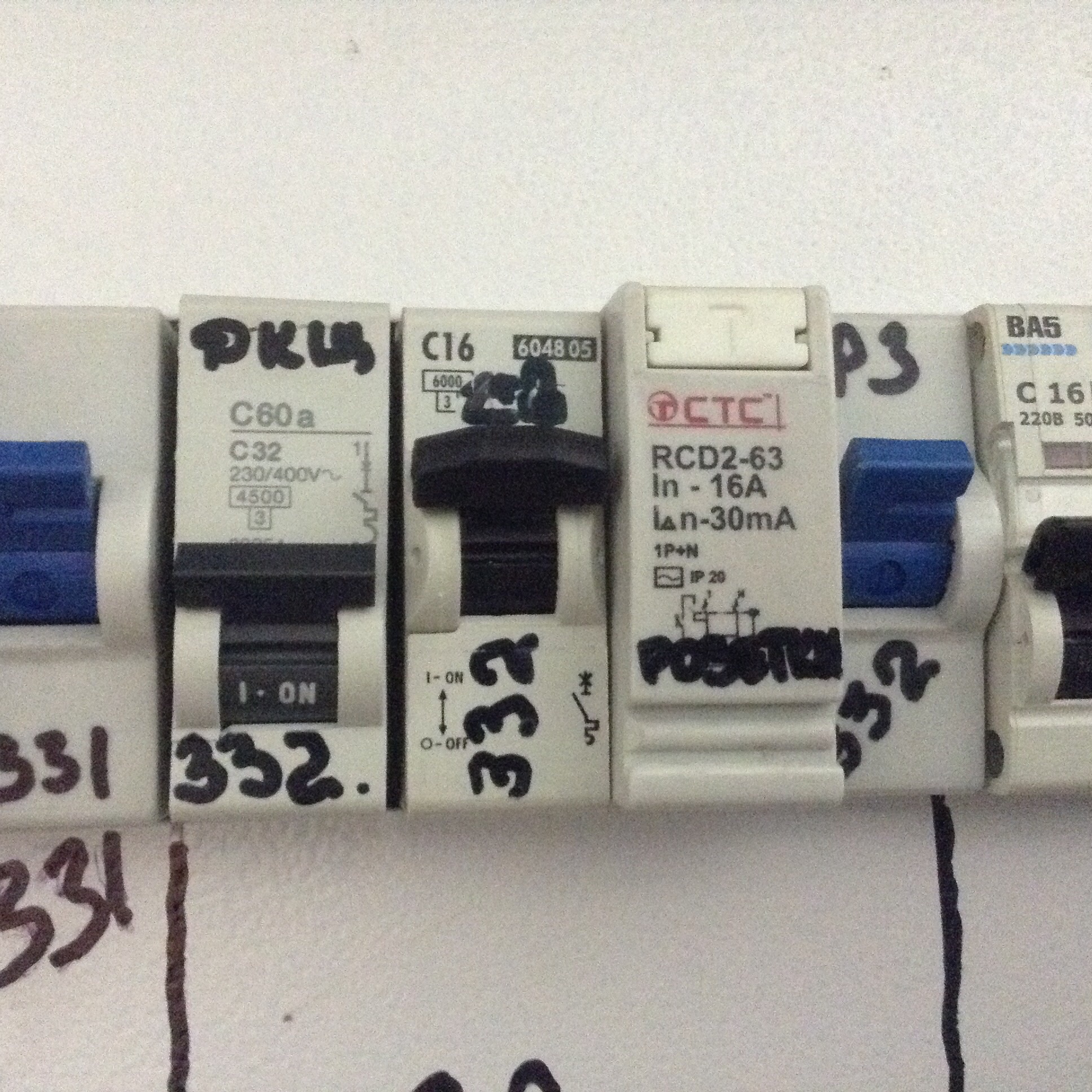

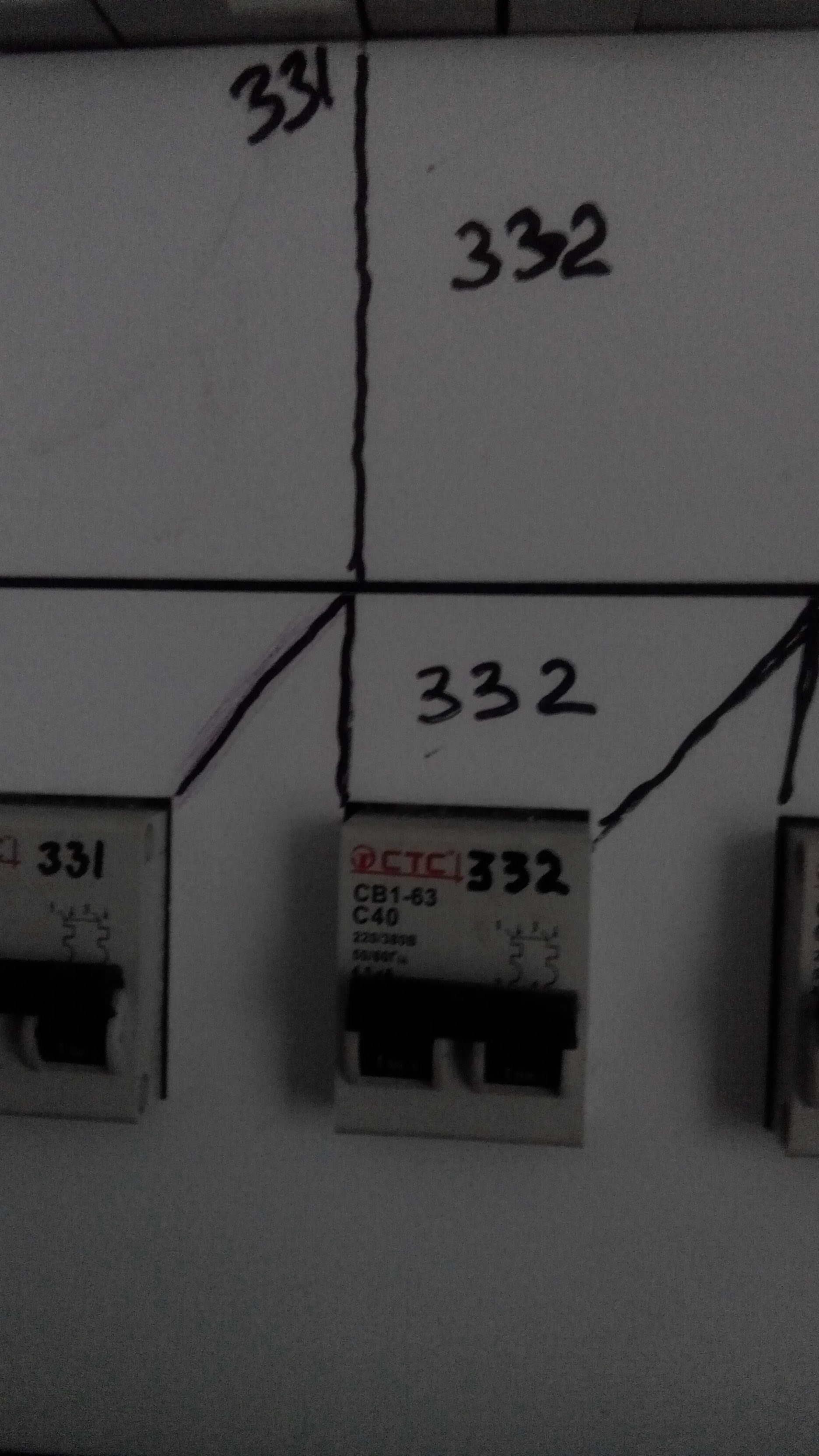

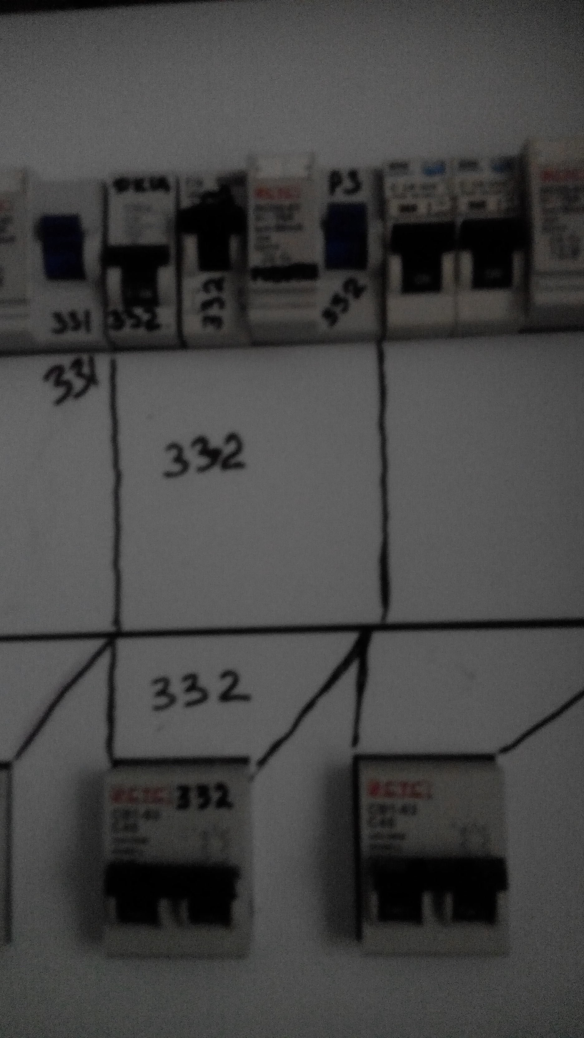

NBB Опубліковано: 26 серпня 2015 Автор Поділитись Опубліковано: 26 серпня 2015 та не знаю-) снял крышку щитка, клемы обжаты, контакт есть но после подачи напряжения на автомат, от него слышно похрустывание 5-10 секунд примерно и сразу становится теплый немного, соседские прохладнее, потом примерно одинаковые что интересно если дожать включенный автомат в сторону положения вкл сильнее то мигает свет в квартире и выбивает второй строительный автомат ( на розетки) мужики посоветуйте какой и какие характеристики должны быть? а также заменить автомат или диф на этом фото вверху справа Посилання на коментар Поділитися на інших сайтах More sharing options...
NBB Опубліковано: 26 серпня 2015 Автор Поділитись Опубліковано: 26 серпня 2015 на верхнем фото слева верхний автомат на 16А на нем висит квартирный щиток с такими автоматами Посилання на коментар Поділитися на інших сайтах More sharing options...
NBB Опубліковано: 26 серпня 2015 Автор Поділитись Опубліковано: 26 серпня 2015 дальше на том фото где видно автоматы корридорного щитка в верхнем ряду посредине строительный автомат на освещение, а справа диф или автомат на розетки вот фото крупным планом Посилання на коментар Поділитися на інших сайтах More sharing options...
