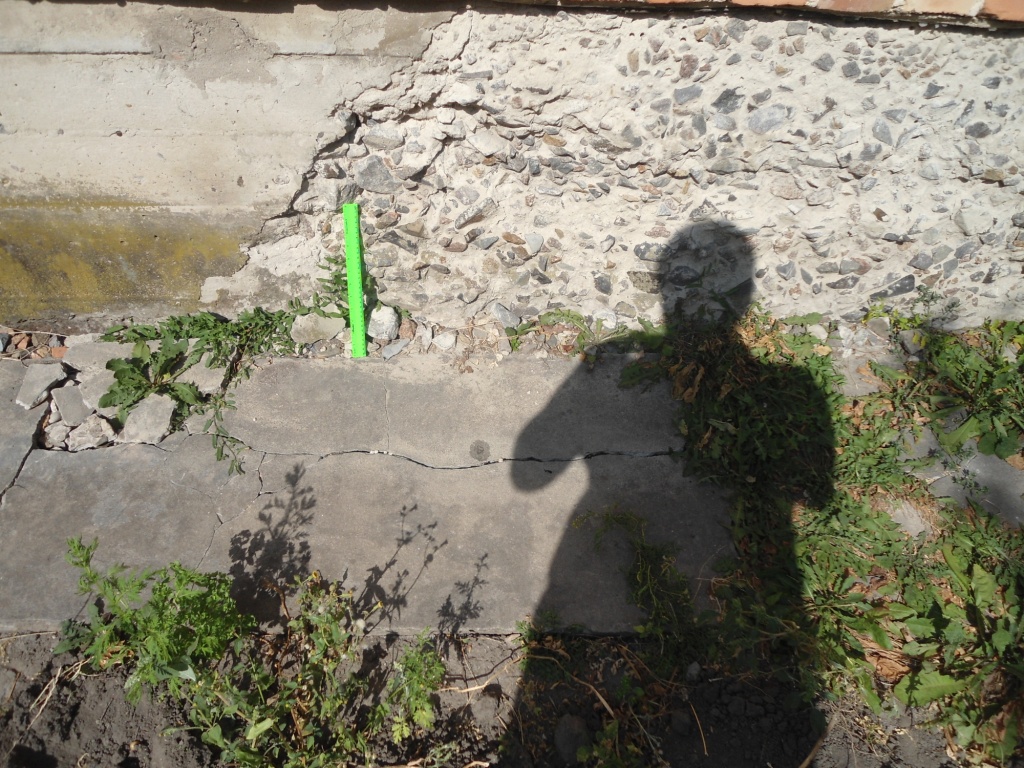

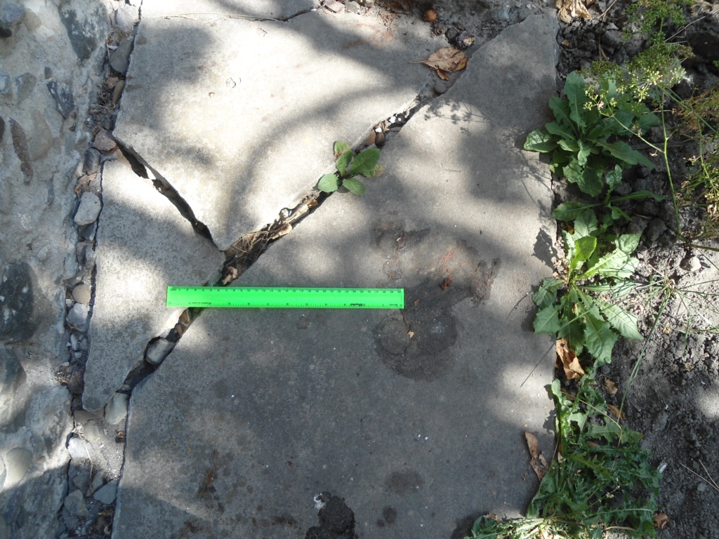

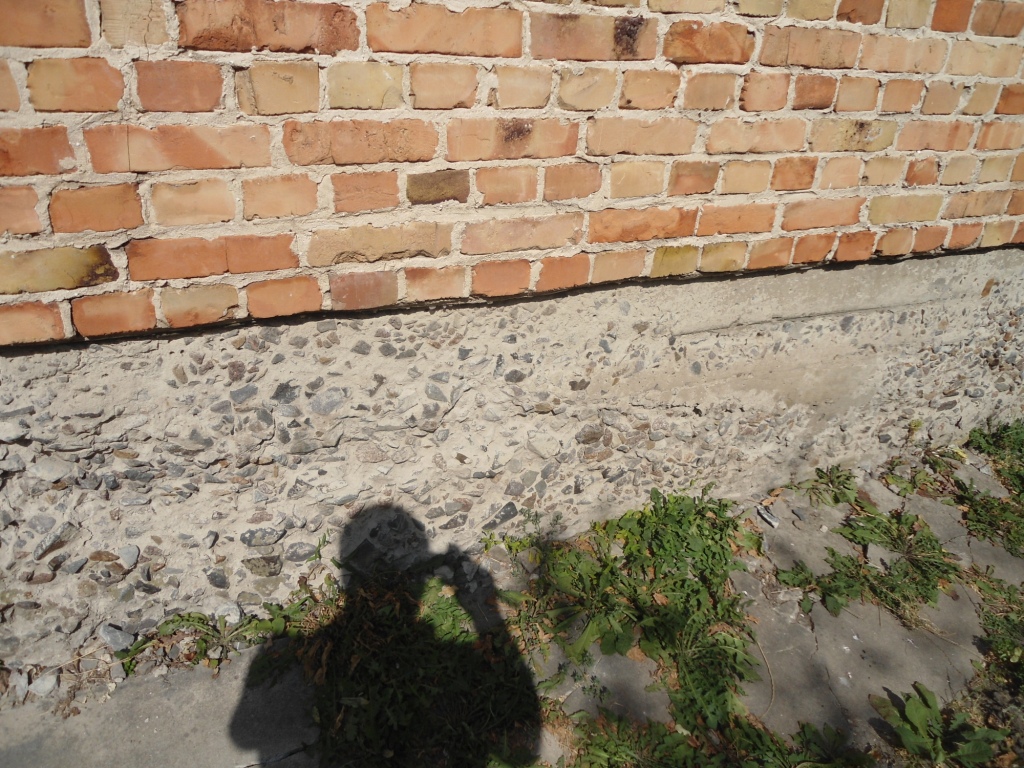

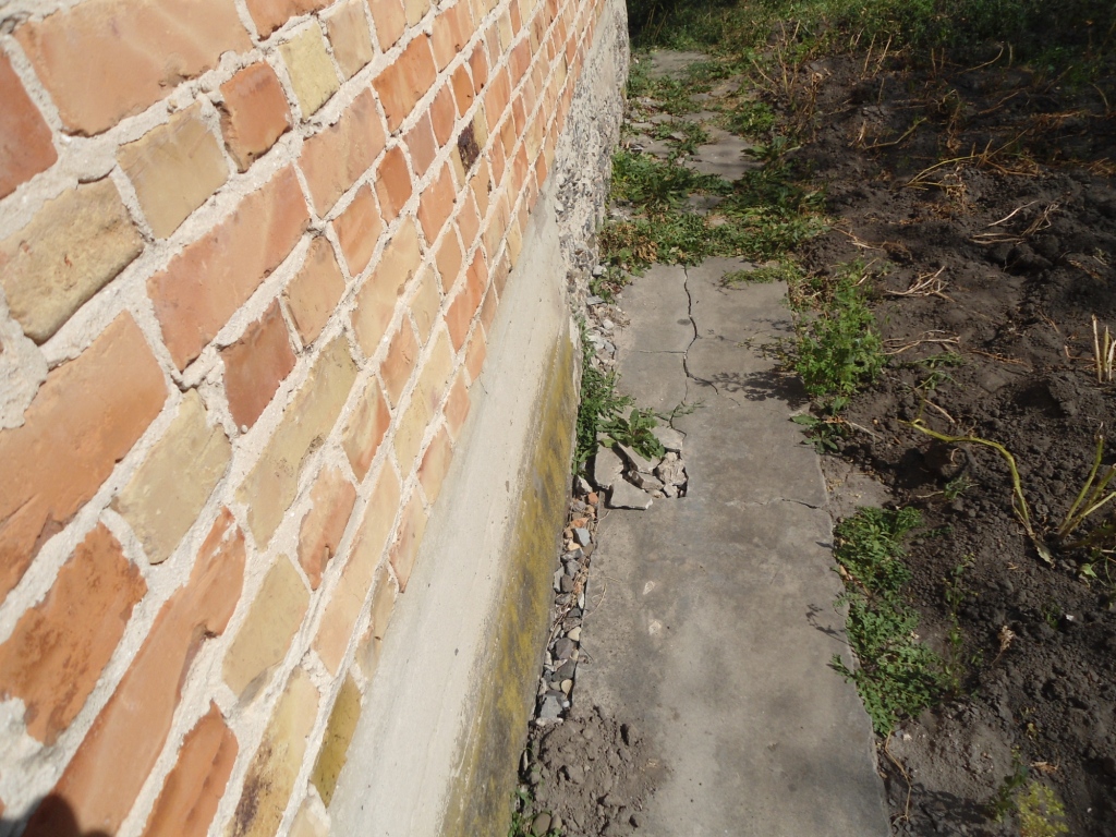

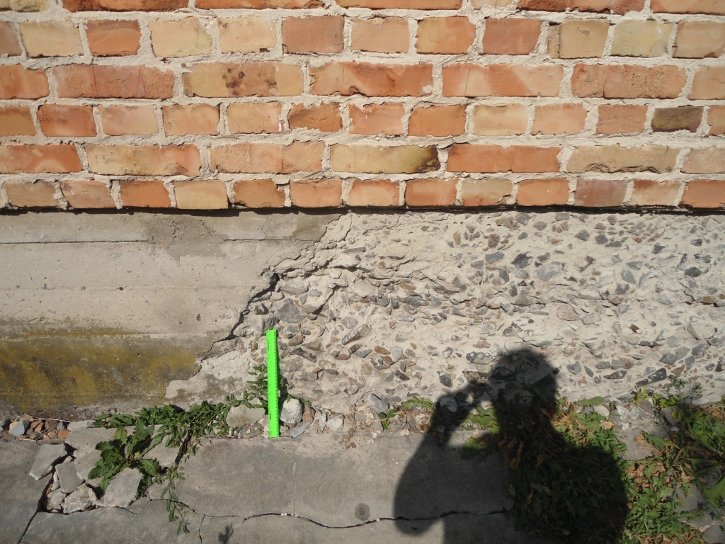

Abraam Опубліковано: 25 серпня 2015 Поділитись Опубліковано: 25 серпня 2015 Добрый день форумчане! Такая ситуация: хочу сделать ремонт цоколя и выложить новую дорожку около дома. Я новичек в строительном деле, поэтому прошу вашей помощи. Если можно подскажите: что делать первым класть дорожку или ремонтировать цоколь. Как это делать? Возможно для цоколя есть спец. средства, чтобы затянуть (видел где-то на Ютюбе - рос. компания рекламировала средство для затягивания цоколя и другое для выравнивания и профилактики непроблемных мест). Как ложить дорожку? Какая пропорция для изготовления смеси? Специально купил бетономешалку (85 л - готовой смеси). Спасибо! Посилання на коментар Поділитися на інших сайтах More sharing options...
Витэк Опубліковано: 26 серпня 2015 Поділитись Опубліковано: 26 серпня 2015 Такая ситуация: хочу сделать ремонт цоколя и выложить новую дорожку около дома. Я новичек в строительном деле, поэтому прошу вашей помощи. Давайте по порядку. В начале делаем цоколь. Нужно очистить его от всего, что шелушится и отваливается. За день до штукатурки сделать набрызг цемент + песок 1 до 1 делаете жидкий раствор и обрубаной пластиковой мелтлой набзызгиваете слой который сможете заштукатурить на следующий деть. На следующий день набиваете мет сетку по набрызгу, выставляете маяки и штуктурите. Штукатурить нужно цементно песчаным раствором 1 цемента 4 песка. Добавлять воздухововлекающий пластификатор и можно фибры из расчета 900 гр на куб раствора. Можно все то же спец растворами, но если правильно сделать цемент + песок, то получится то же. 1 Посилання на коментар Поділитися на інших сайтах More sharing options...
