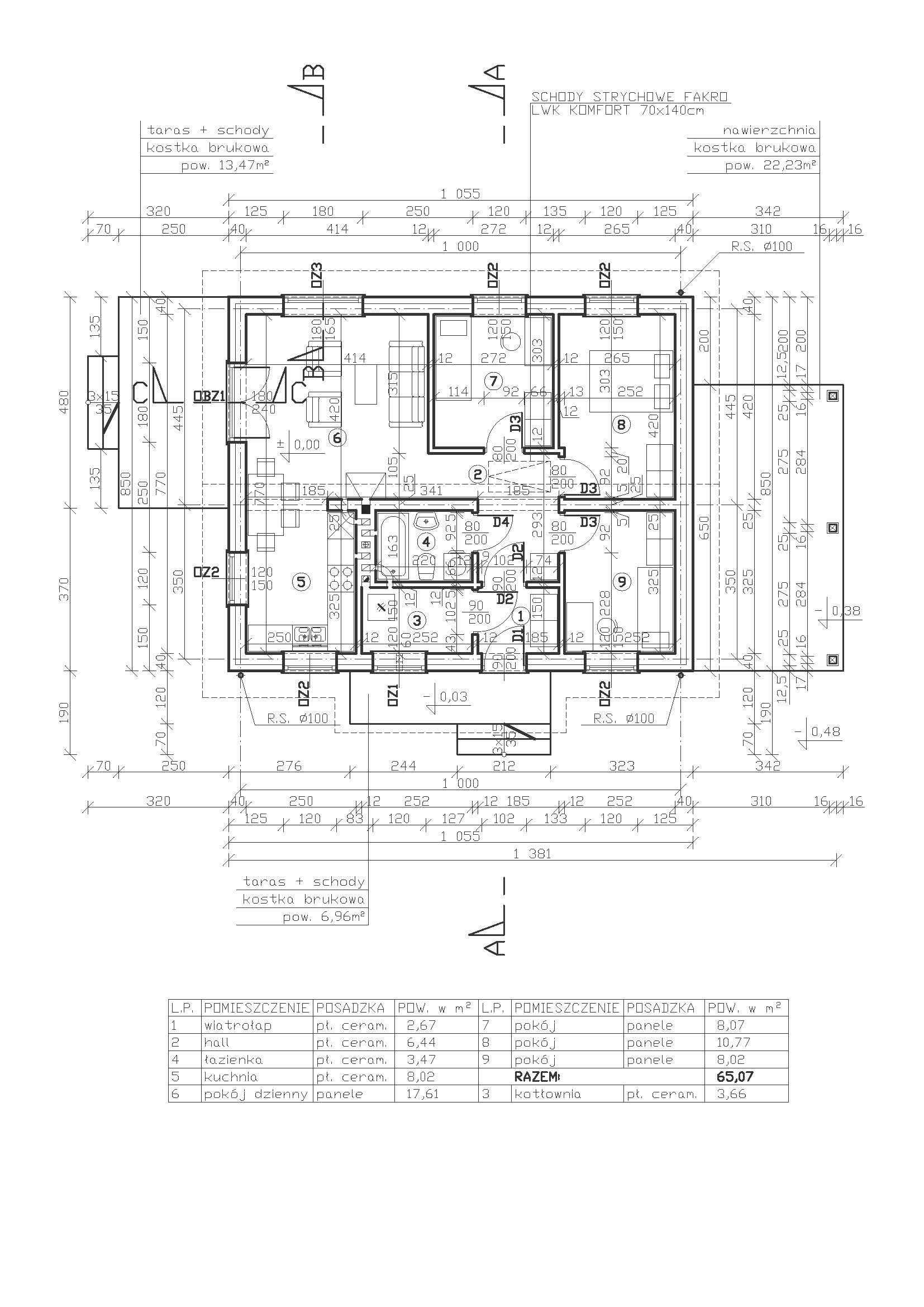

mavriciy Опубліковано: 24 серпня 2015 Поділитись Опубліковано: 24 серпня 2015 Прошу оценить единичные расценки в предварительной смете . Жду тыц-тыц . Спасибо заранее.смета 1.xls Посилання на коментар Поділитися на інших сайтах More sharing options...

lastandr Опубліковано: 24 серпня 2015 Поділитись Опубліковано: 24 серпня 2015 Расценки вроде как обычные,кроме УСТРОЙСТВА УШП... Судя по деньгам там около 50м3 бетона и 5т арматуры...вряд ли на вашу плиту столько потребуется... Посилання на коментар Поділитися на інших сайтах More sharing options...
mavriciy Опубліковано: 24 серпня 2015 Автор Поділитись Опубліковано: 24 серпня 2015 Судя по деньгам там около 50м3 бетона и 5т арматуры...вряд ли на вашу плиту столько потребуется... А сколько на мой объем? Посилання на коментар Поділитися на інших сайтах More sharing options...

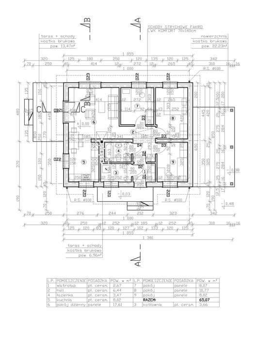

lastandr Опубліковано: 24 серпня 2015 Поділитись Опубліковано: 24 серпня 2015 А ваш объем где? Выкладывайте чертеж... Посилання на коментар Поділитися на інших сайтах More sharing options...
mavriciy Опубліковано: 24 серпня 2015 Автор Поділитись Опубліковано: 24 серпня 2015 А ваш объем где? Выкладывайте чертеж... Есть пока только такое. Смета эта сделана по моей просьбе предварительно. Рабочка будет позже, пока это стремление найти консенсус. Посилання на коментар Поділитися на інших сайтах More sharing options...
lastandr Опубліковано: 24 серпня 2015 Поділитись Опубліковано: 24 серпня 2015 Извините,но тут нет даже малейшего намека на УШП... Вы собираетесь строится на авось? вот вам в руки... Посилання на коментар Поділитися на інших сайтах More sharing options...
mavriciy Опубліковано: 24 серпня 2015 Автор Поділитись Опубліковано: 24 серпня 2015 Извините,но тут нет даже малейшего намека на УШП... Вы собираетесь строится на авось? вот вам в руки... Ну что вы, я же написал рабочка у конструктора, а это предварительная смета. Я сам не могу проанализировать ее вот обратился для анализа расценок. Посилання на коментар Поділитися на інших сайтах More sharing options...
lastandr Опубліковано: 24 серпня 2015 Поділитись Опубліковано: 24 серпня 2015 Не морочьте себе и людям голову...будет проект,посчитается и смета... Посилання на коментар Поділитися на інших сайтах More sharing options...
