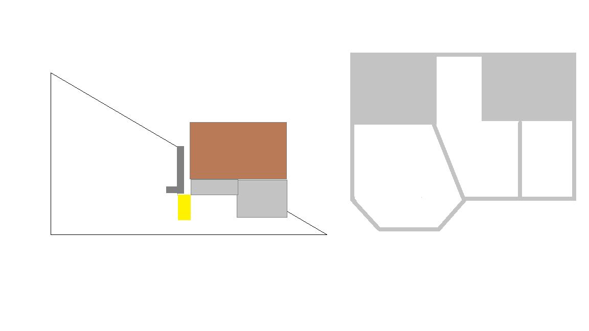

Metis Опубліковано: 23 серпня 2015 Поділитись Опубліковано: 23 серпня 2015 Соконфетники подскажите: Участок с приличным уклоном. Перепад высот на 6 метрах порядка 2 метра. То есть цокольный этаж как бы получается в любом случае. Планируется фундамент под домик 6х10 или 7х10. Вопрос такой: намного ли дешевле будет, если делать цокольный только под половиной дома (3м-4м), той что в нижней части участка, а оставшиеся 3 метра ширины снимать в уровень и лить по периметру мелкозаглубленную ленту? И так вообще делается? Или оно настолько несущественно удешевляет стоимость, что проще выбрать котлован и заливать сразу цоколь монолитом? Лить предполагается с машин. Доступ для любой техники свободный. Благодарю. Посилання на коментар Поділитися на інших сайтах More sharing options...

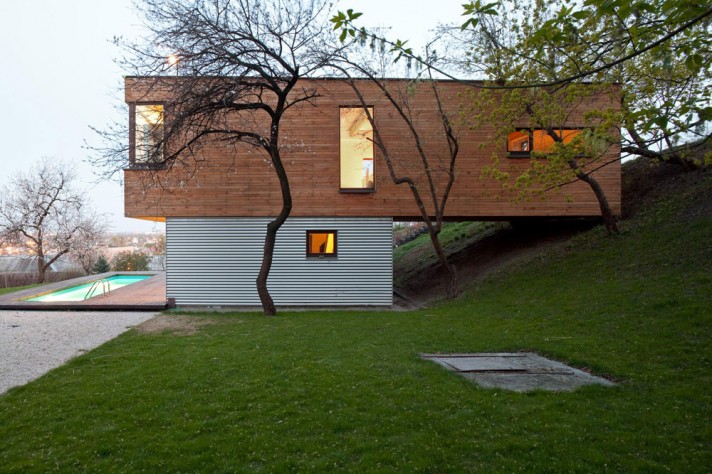

Propeller Опубліковано: 24 серпня 2015 Поділитись Опубліковано: 24 серпня 2015 То есть, Вы хотите сделать как-то так? Посилання на коментар Поділитися на інших сайтах More sharing options...
Metis Опубліковано: 24 серпня 2015 Автор Поділитись Опубліковано: 24 серпня 2015 То есть, Вы хотите сделать как-то так? Практически. Вот такого плана: (ссылка на изображение устарела) С целью уменьшить отапливаемую площадь + с целью удешевить общую стоимость бетонных работ. Намного такой ход поможет удешевить? Посилання на коментар Поділитися на інших сайтах More sharing options...
Propeller Опубліковано: 24 серпня 2015 Поділитись Опубліковано: 24 серпня 2015 Если так, как Вы рисуете, то Вам придется делать подпорную стенку. А это неплохие деньги. Обратите внимание на фото №2 выше. Подумайте. Это можно осуществить. Думаю там действительно получится экономия. Думаю Вы не решитесь.;) Хотя с конструктивной точки зрения там ничего сложного. Посилання на коментар Поділитися на інших сайтах More sharing options...
Metis Опубліковано: 24 серпня 2015 Автор Поділитись Опубліковано: 24 серпня 2015 Тут в пейнте нельзя сделать угол меньше. Там высота подпорной должна получиться не больше 0,6 Посилання на коментар Поділитися на інших сайтах More sharing options...

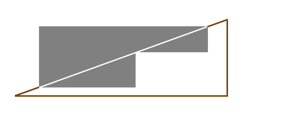

Metis Опубліковано: 24 серпня 2015 Автор Поділитись Опубліковано: 24 серпня 2015 А по финансам? Дешевле ли выйдет оставить те 2 пространства утрамбованными планетой или оно одинаково что так копать что так? Посилання на коментар Поділитися на інших сайтах More sharing options...
Технология Строительства Опубліковано: 26 серпня 2015 Поділитись Опубліковано: 26 серпня 2015 А по финансам? Дешевле ли выйдет оставить те 2 пространства утрамбованными планетой или оно одинаково что так копать что так? Если у Вас там уклон не большой, то сделать такой фундамент вполне реально, только с подпорной стеной как рекомендовал Вам Propeller. По финансам думаю будет дешевле тоже, только надо сделать переход от подвальной части к без подвальной части ступенями. Фундамент будет монолитный, потому Ваша экономия будет: - на опалубки; - на бетоне; - на арматуре; - на работе экскаватора, крана, миксера; - на работе по устройстве монолитного фундамента; - на гидроизоляции. Думаю экономия составит хорошую копейку. Но я Вам бы не рекомендовал, делать такой фундамент на авось, а сделать хороший проект: архитектурно-строительная часть. При грамотном подходе Вы еще сэкономите материала за счет проекта, так как Вам посчитают и запасы прочности в строительных конструкций будут не большими. Посилання на коментар Поділитися на інших сайтах More sharing options...

Metis Опубліковано: 27 серпня 2015 Автор Поділитись Опубліковано: 27 серпня 2015 Речь не об этой стране. По этому проект в любом случае будет заказываться. Проблема в стоимости проекта. И для того, что бы определиться какие эскизы и пожелания передавать в проектную организацию необходимо еще на данном этапе понимать, что принесет тот или иной вариант во время строительства. Основной вопрос сформулирован максимально точно как мне кажется: Намного ли дешевле обойдется вариант с половиной цоколя и выемкой под лестницу, как на картинке в этом сообщении (там, где белое - цоколь, серое - перекрытие по грунту), или экономия будет мизерной и можно не особо заморачиваясь делать полноценный цоколь под всем домом, или же данный вариант может наоборот обойтись дороже, чем полноценный цоколь. Посилання на коментар Поділитися на інших сайтах More sharing options...
Технология Строительства Опубліковано: 27 серпня 2015 Поділитись Опубліковано: 27 серпня 2015 Речь не об этой стране. По этому проект в любом случае будет заказываться. Проблема в стоимости проекта. И для того, что бы определиться какие эскизы и пожелания передавать в проектную организацию необходимо еще на данном этапе понимать, что принесет тот или иной вариант во время строительства. Основной вопрос сформулирован максимально точно как мне кажется: Намного ли дешевле обойдется вариант с половиной цоколя и выемкой под лестницу, как на картинке в этом сообщении (там, где белое - цоколь, серое - перекрытие по грунту), или экономия будет мизерной и можно не особо заморачиваясь делать полноценный цоколь под всем домом, или же данный вариант может наоборот обойтись дороже, чем полноценный цоколь. Я же ответил Вам, что будет экономия будет от 1000 $. Пока это разговор в абстракции, так как только известны размеры дома и больше нечего, если рассматривать конкретные варианты проектов, геологические условия, материал и Ваши пожелание, тогда можно сказать Вам цифру, сколько это будет стоить в денежном эквиваленте. С людьми, которые занимаются проектирование можно рассмотреть несколько вариантов, тогда Вам станет все понятно. 2 Посилання на коментар Поділитися на інших сайтах More sharing options...
