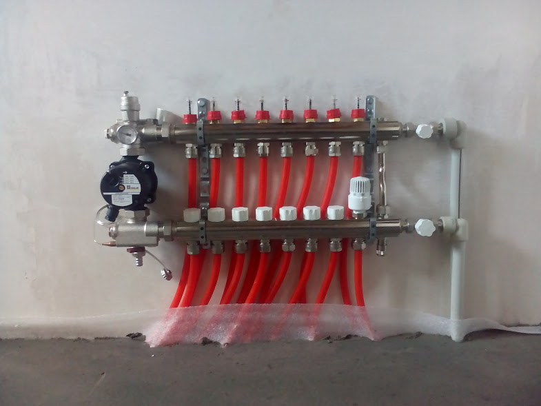

Уважаемые форумчане!
Сегодня был озадачен, когда поглядел на смонтированный коллектор теплого пола.

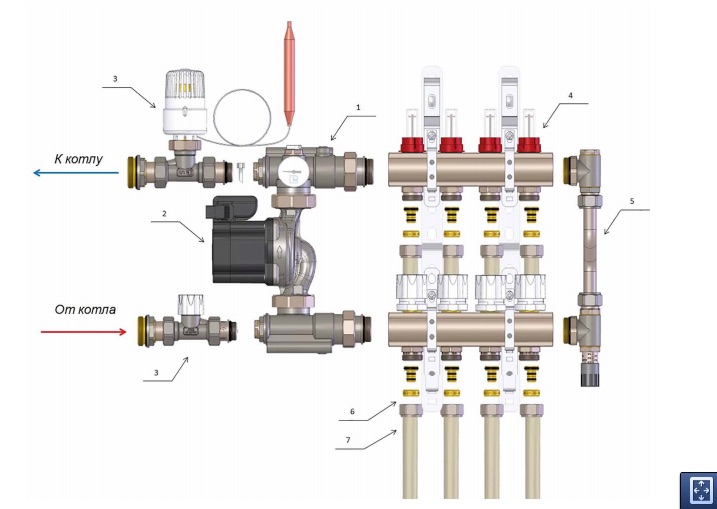

предполагалась несколько иная схема
подумал, может я его-то не знаю и придумали способ управления всем коллектором из одной петли теплого пола при помощи термоголовки и еще какой-то темной материи? Других вариантов у меня нет.
Есть вопрос: можно ли на гофрах металлических перекинуть на другую сторону 1191 или нужен радикальный подход?
Спасибо.
А зачем на гофрах? Прямо так как есть снимите слева а переставьте направо. ПП придется немного перепаять.
