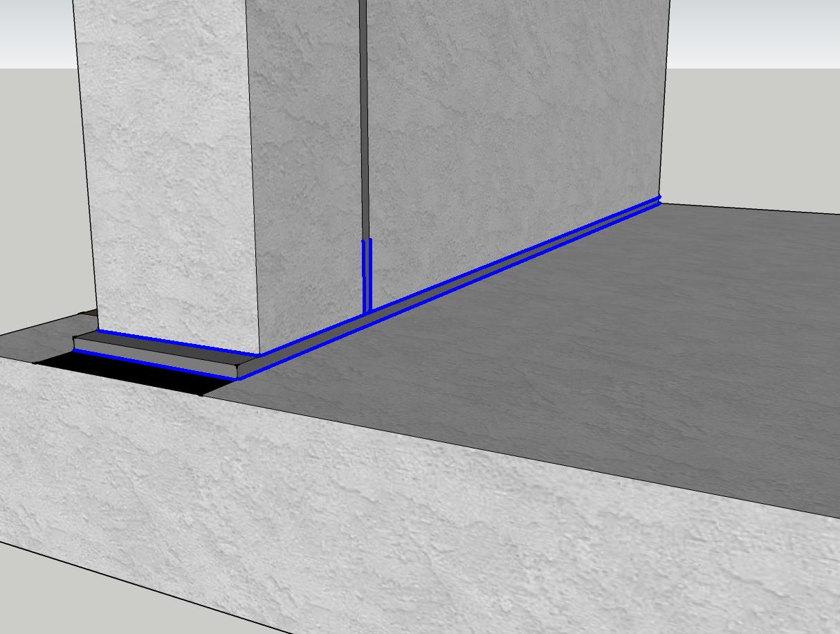

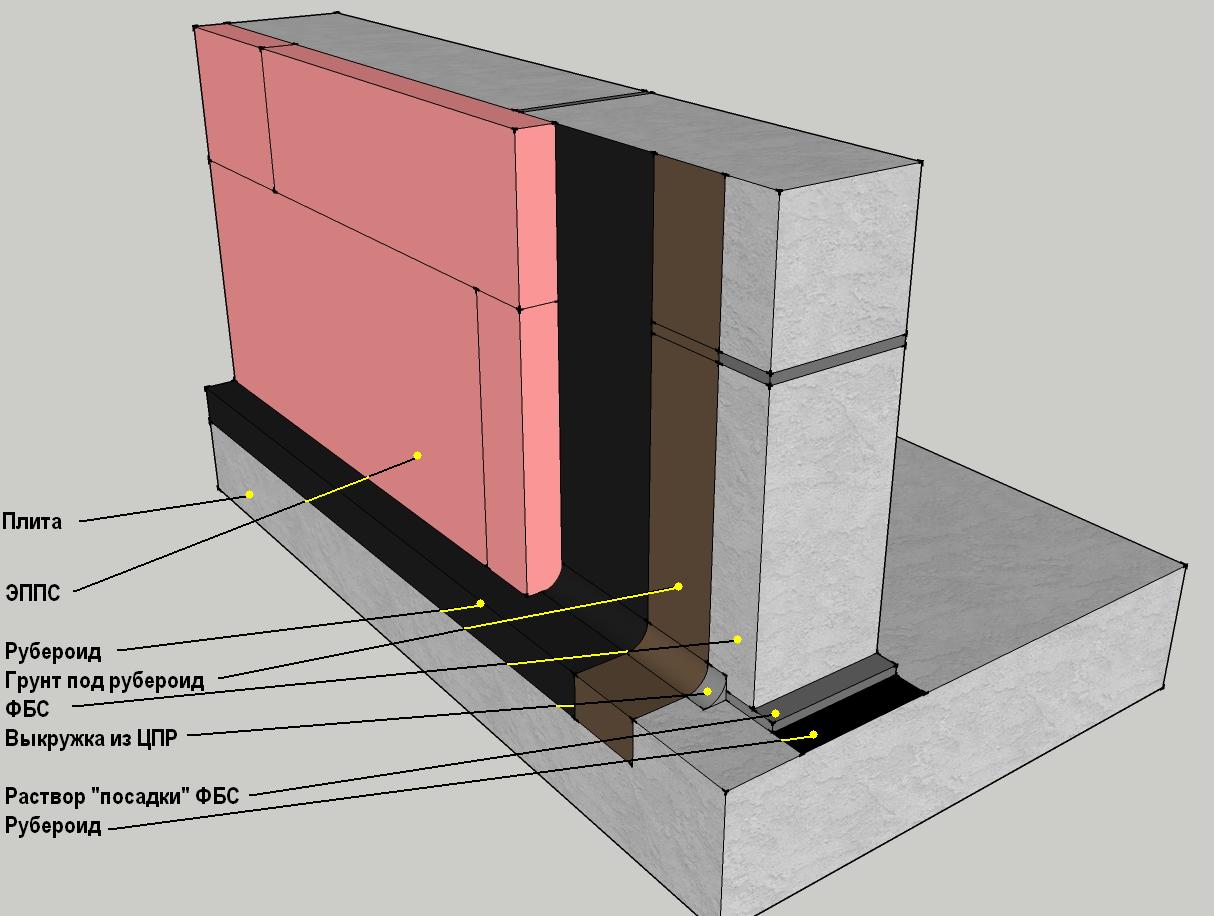

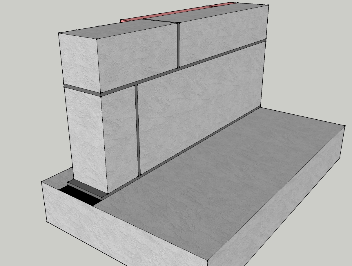

Значит у вас снаружи так как на рисунке Плита-1а, а стоя в подвале Вы видите то, что на рисунке Плита-1б. Ну...разве что воды по щиколотку.
Да?
Всмотритесь в детали первого рисунка.
Так ли делали наружную ГИ?
Наружную ГИ делал прораб, которого ВЫ здесь упоминали?
Да?
Все абсолютно так, как изображено на обеих картинках. Только нет "Выкружки". Понятия не имею, что это. Я этот узел делал по рекомендации Александра Терехова(блог Путь домой). Тогда он еще был в начале своего пути :) У него был целый видео-урок посвященный этому узлу. Но ни о какой выкружки он не говорил.
В общем все сделано 1 в 1, как на ваших картинках. Кроме вышеупомянутого элемента.

2. Если ваши строители и проектировщики уверяют Вас, что по синим линиям не потечет (а для этого необязательно высокий УГВ, достаточно затяжных дождей или больших снегов), то Вы можете присоединиться к ним как к оптимистам.;) То есть, одна из исходных : стена и примыкание плита-стена не потекут.
3. Задача, как говорил Александр Терехов сделать не просто ГИ, а и пароизоляцию пола. Да? АТ постоянно продвигает идею о том, что бетон паропроницаемый. Пропустим то, что учитывая коэффициент паропроницаемости бетона в нормативных документах слой бетона толщиной от 4 см и выше рассматривают как паронепроницаемую штуку.
Дальше, когда пар входит в пористое тело он начинает конденсироваться. Капиллярная конденсация называется. У молекул вода в твердом теле мало места, чтобы бегать, вот они набиваются в поры в таком кол-ве, что начинают между собой взаимодействовать. Становясь жидкостью. Водой.
Так что не пар поднимается в бетонной плите, а вода по капиллярам.
Когда эта вода подходит к поверхности она начинает испаряться.
3. Предложение прораба постелить дренажную мембрану шипами вверх.
а) эта мембрана - это полиэтилен низкого давления. Зачем применять мембрану, когда можно с тем же успехом применить просто ПЭ пленку. Она тоже полиэтиленовая.
б) но не зря немцы придумали именно с шипами. Если эту мембрану положить шипами вниз и где-то в углу сделать приямок с дренажным насосом, а потом на эту мембрану затянуть стяжку, то будет самое "оно".
Между плоскостью мембраны и полом образуется 8-мм зазор. Если где-то по плите или под блоком начнет сочиться вода, то где бы она не сочилась она все равно попадет в дренажный приямок и её насос выкинет. Это так называемый внутренний дренаж. При этом стяжка будет девственно сухой. Но у Вас эта задача не стоит.
У Вас есть желание уберечься от возможной влаги, поднимающейся по плите и испаряющейся над ней в "небо". Тем более это советуют и прораб и проектант. Давайте пойдем у них на поводу.
В этом случае опять можно применить мембрану. Но. Класть её опять же шипами вниз. Для того, чтобы был между ней и полом этот 8-мм зазор.

При всем уважении, но почему вы полагаете, что верховодка потечет по синим швам, если выполнена наплавляемая ГИ снаружи? (примем, что ГИ сделана качественно). :)
Напора воды нет. Ей, никуда кроме как вниз, деваться некуда?
Перед тем как приступать к внутрянке (ЭППС, стяжки, и т.п.) я бы предложил закрыть коробку как следует (кровля, проходки ниже уровня грунта, проемы), осушить подвал и посмотреть, будет ли вода.
Если у автора все сделано так как описано, и сделано качественно, то не вижу причин появляться воде в цокольном этаже.
Ну разве что, сразу под плитою находится водоупорный слой, типа мощного пласта глины, и верховодка задерживается в уровне плиты после таяния снегов или обильных ливней.
Но про геологию автор так и не ответил, пока :)
У меня, (правда, по Вашим рекомендациям - обмазочная ГИ) пол в цоколе и стены сухие до безобразия :D Постоянно хочется немного увлажнить, чтобы пыль не поднималась, пока пол не сделал.
А вот пока не заделал канализационную проходку, то два года назад. во время ливня, в подвал набежало через нее до 5 см воды (водосток был как раз рядом над проходкой). Это почти 4 куба воды за пару весенних ливней....
По поводу капиллярного подъема воды по плите. У автора под плитою слой глины. Но даже если вода поднимется по капиллярам плиты, то выше она ведь не пойдет. Физика тут тоже работает. А выше - ЭППС. Ну будет плита влажная... она и так будет влажная под мембранной (если применять ее). Откуда там появляться избыточной влаге?
Потому, что мы с определенной регулярностью (с 90-х годов прошлого века) восстанавливаем водонепроницаемость "узла пол-стена". Вопрос: "Что у Вас?" Ответ : "Стена мокреет внизу".
Если говорить про подвалы частников, то это проблема №1, герметизация проходных элементов - это проблема №2.
А проложенный под блоки листик рубероида еще и работает как направляющий канал в подвал.
