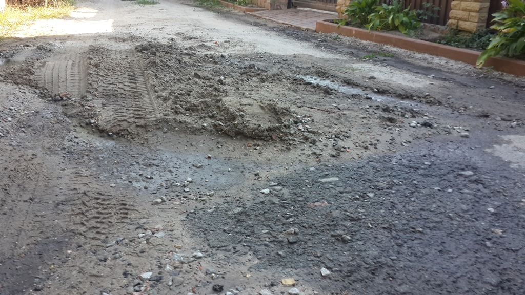

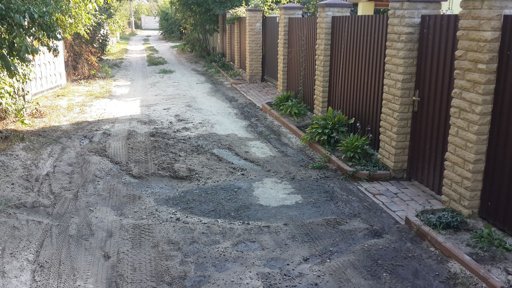

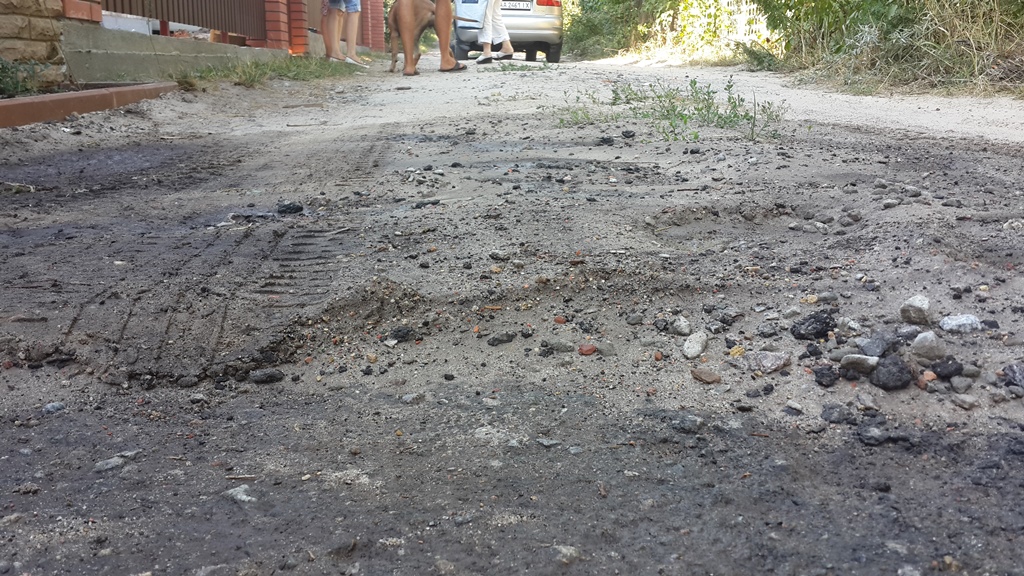

На даче дорога на моей линии "разная" smile.gif у кого перед участком засыпан строймусор, у кого - щебень, у некоторых песок и гранотсев, у меня - "вторичный асфальт" (не уверен, что так правильно называется бу асфальт... но неважно)
Дорога с уклоном в мою сторону, и после каждого дождя, проездов автомобилей и т.д., мой асфальт (длина 20м и ширина дороги до 4м) оказывается под 5-10см слоем песка и земли. И я уже задрался каждый год, по несколько раз, убирать этот шлак, который нажо вывозить, поскольку перебрасывать соседям не очень корректно.
Внимание, вопрос: что можно сделать, чтобы как- то предотвращать или, как минимум, уменьшить к-во грязи перед моим участком ?
Я не готов асфальтировать всю улицу за свой счет, потому решать проблему можно только локально sad.gif
Какие могут быть реализуемые решения?
И вот чуток фоток. А там где видно асфальт - это я немного лопатой поработал и смыл лишнее из шланга.

Ничего. Участок с твёрдым покрытием длиной в 20 м очень маленький отрезок на грунтовке. Избавиться от этого возможно только устройством твёрдого покрытия как минимум на 100 м в сторону, с которой несётся грязь (можно щебнем или другим материалом). 100 м это при песчаных грунтах. Если чернозём - 200 м. (п.9.2.2.5 ДБН В.2.3-4:2007). Но это при условии, что вода течёт не по дороге, а хотя бы по обочине (надо придать дороге поперечный уклон), иначе всё равно со временем занесёт песком
