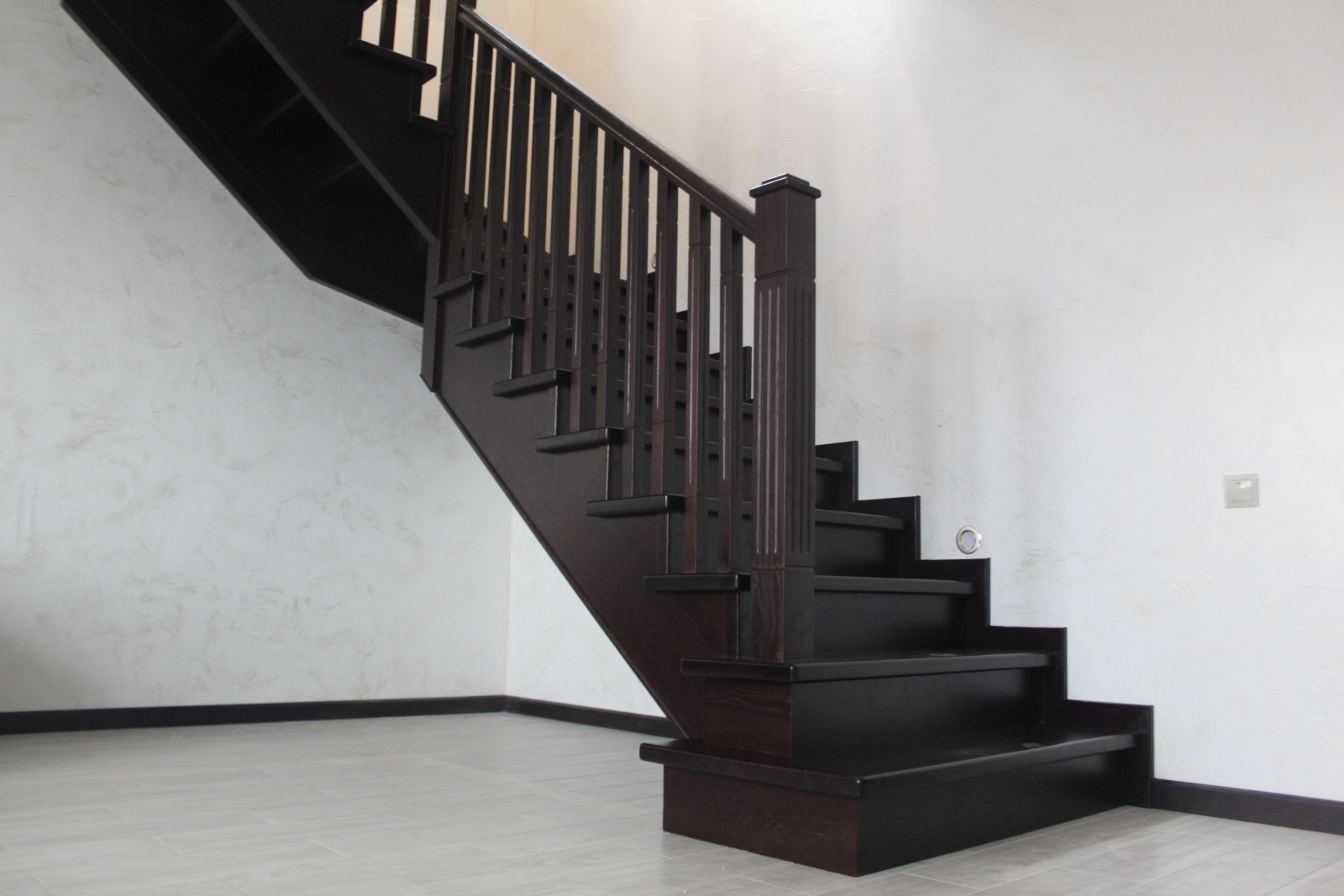

Alex90 Опубліковано: 7 вересня 2017 Автор Поділитись Опубліковано: 7 вересня 2017 Ну для дачі чи будинку відпочинку ще підійде і сосна, згідний. А тим часом змонтували нові сходи з масиву дуба, і двері з сосни))) Посилання на коментар Поділитися на інших сайтах More sharing options...

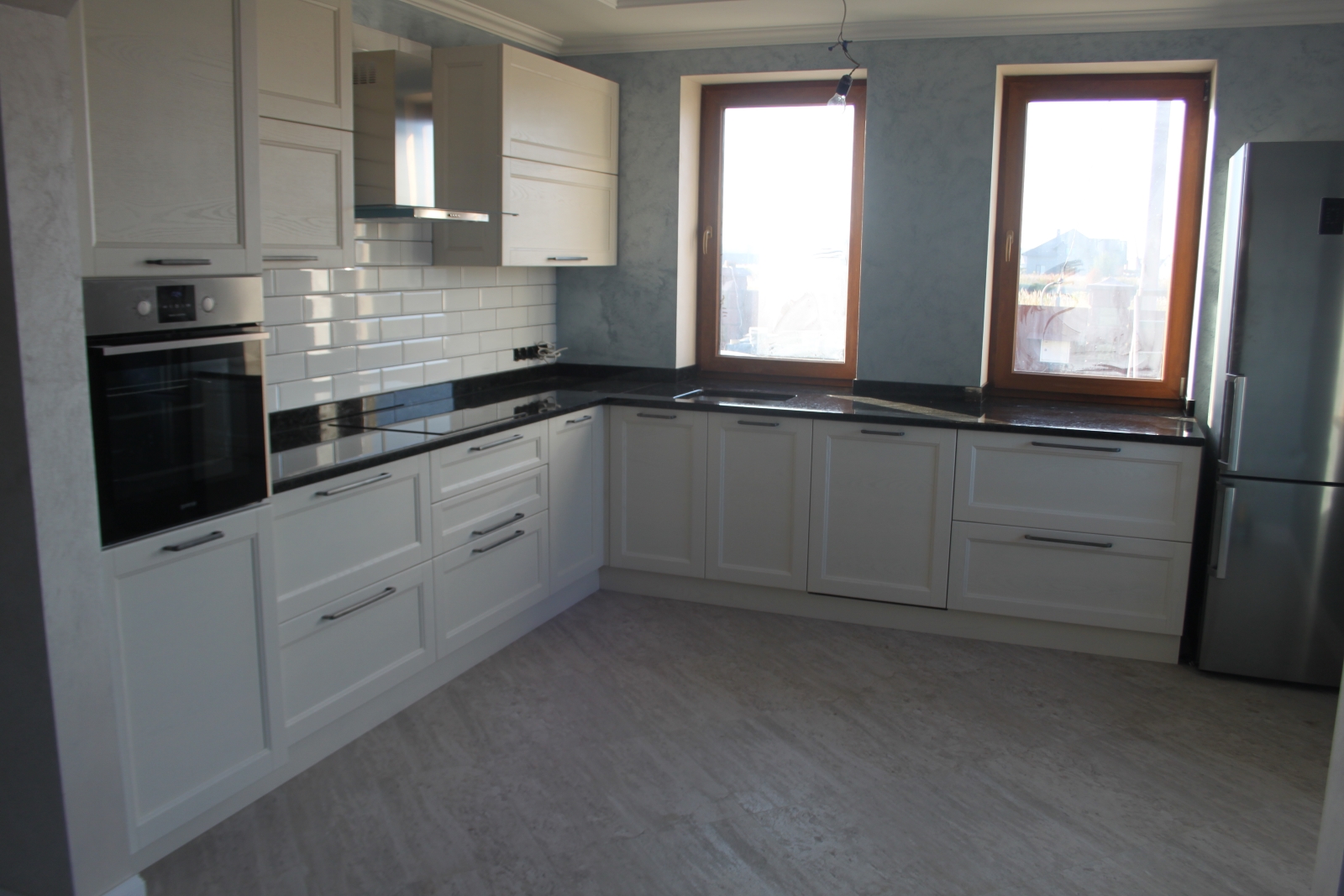

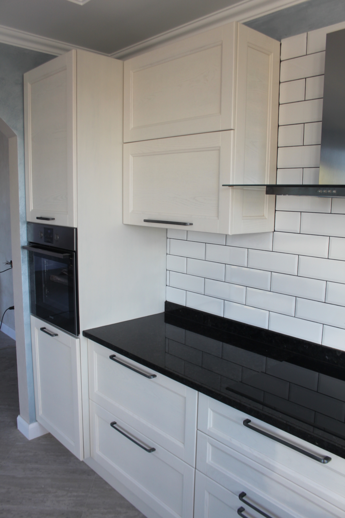

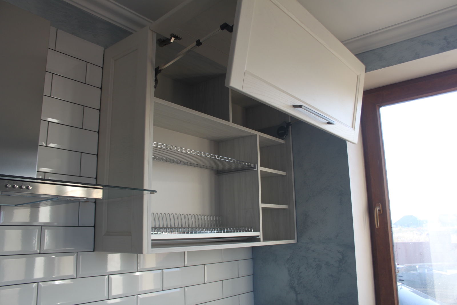

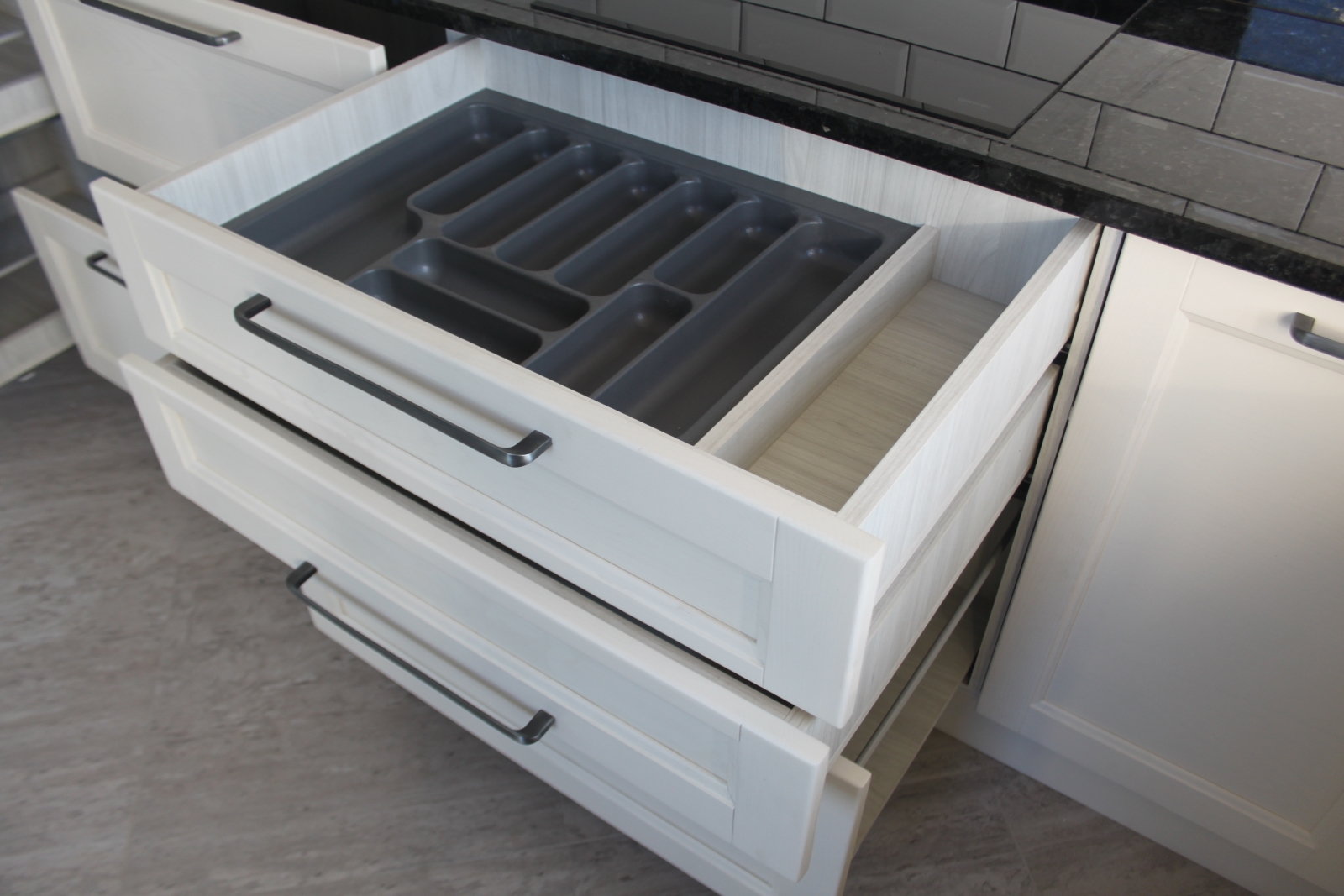

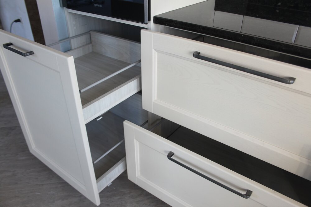

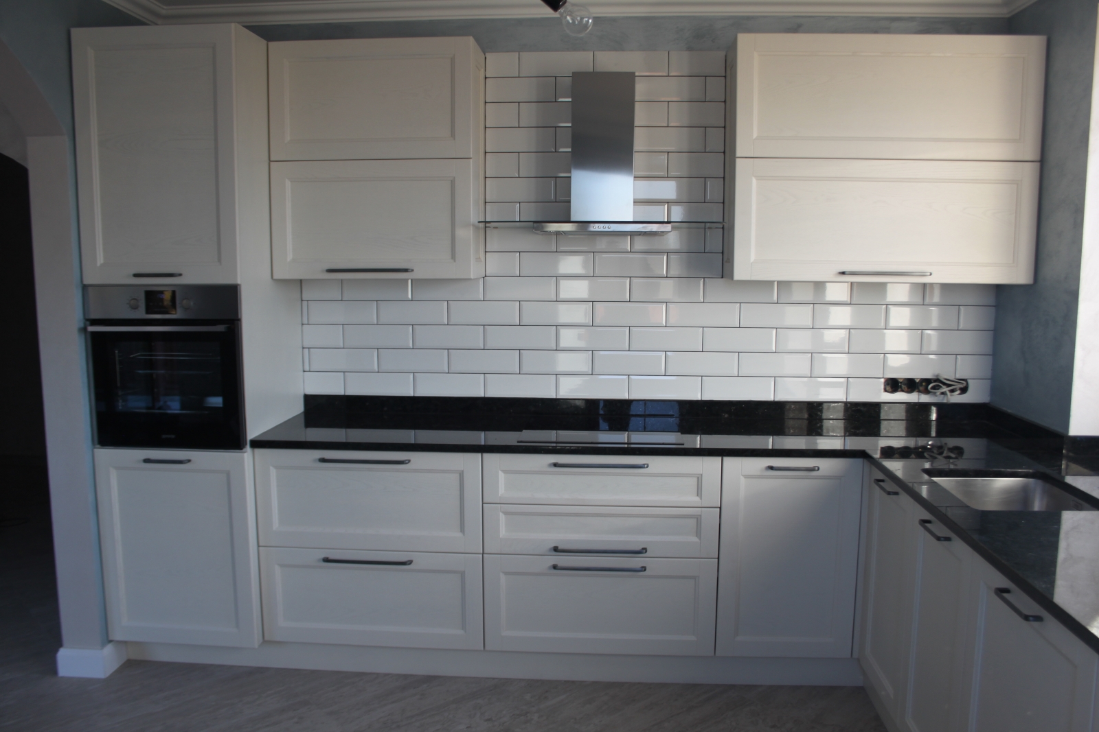

Alex90 Опубліковано: 2 жовтня 2017 Автор Поділитись Опубліковано: 2 жовтня 2017 Нарешті дочекались стільниці. Фасади з масиву ясена, фурнітура blum. Посилання на коментар Поділитися на інших сайтах More sharing options...
sergij68 Опубліковано: 4 жовтня 2017 Поділитись Опубліковано: 4 жовтня 2017 Нарешті дочекались стільниці. Фасади з масиву ясена, фурнітура blum. кухня- клас! одне погано- холодильник в куті - за пивом далеко ходити :drinks: Посилання на коментар Поділитися на інших сайтах More sharing options...
dushes86 Опубліковано: 4 жовтня 2017 Поділитись Опубліковано: 4 жовтня 2017 Нарешті дочекались стільниці. Фасади з масиву ясена, фурнітура blum. Гарні меблі, виглядають дуже професійно. Яка вартість за метр у схожій комплектації, звісно з фурнітурою, але без техніки? Посилання на коментар Поділитися на інших сайтах More sharing options...
ЧП Ненашев А Б Опубліковано: 4 жовтня 2017 Поділитись Опубліковано: 4 жовтня 2017 Нарешті дочекались стільниці. Фасади з масиву ясена, фурнітура blum. А утопленная часть фасадов тоже из массива ясеня? Посилання на коментар Поділитися на інших сайтах More sharing options...
Alex90 Опубліковано: 4 жовтня 2017 Автор Поділитись Опубліковано: 4 жовтня 2017 кухня- клас! одне погано- холодильник в куті - за пивом далеко ходити :drinks: То просто кухня велика))) Був варіант на місці духовки, але переміг бачте який варіант. Добавлено через 8 минут Гарні меблі, виглядають дуже професійно. Яка вартість за метр у схожій комплектації, звісно з фурнітурою, але без техніки? Можу сказати конкретно про цю кухню. Дивіться приват. P.S В метрах ми рахуємо тільки пагонажні вироби. Кухні прораховуються дуже індивідуально, після визначення всіх деталей навіть до наповнення кожної секції чи ящика. Добавлено через 4 минуты А утопленная часть фасадов тоже из массива ясеня? Ну питання цікаве Скажемо так, масив ясена присутній у вигляді шпону, без нього тут ніяк, + фанера фсф, загальна товщина фільонки 7мм . 1 Посилання на коментар Поділитися на інших сайтах More sharing options...

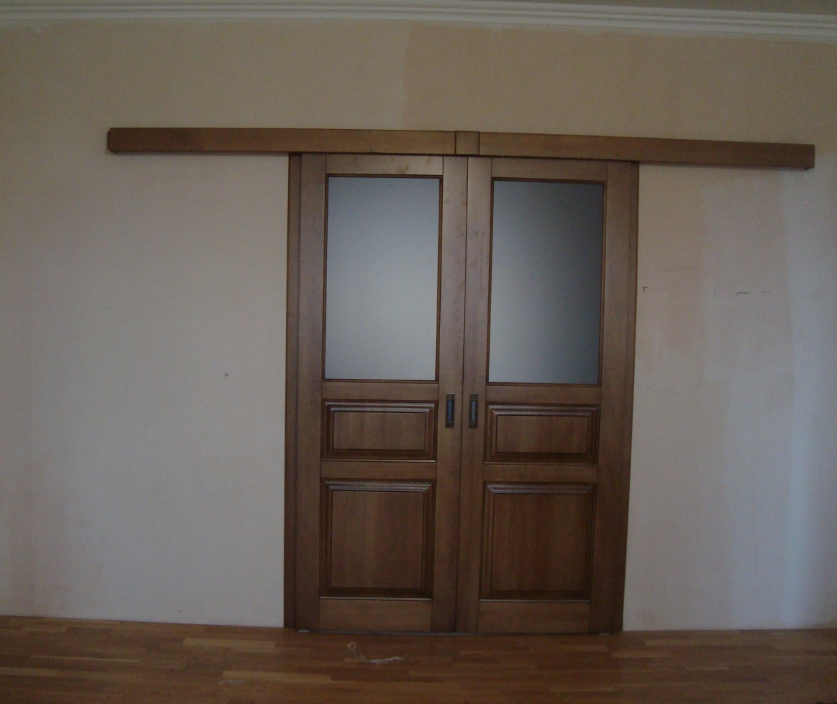

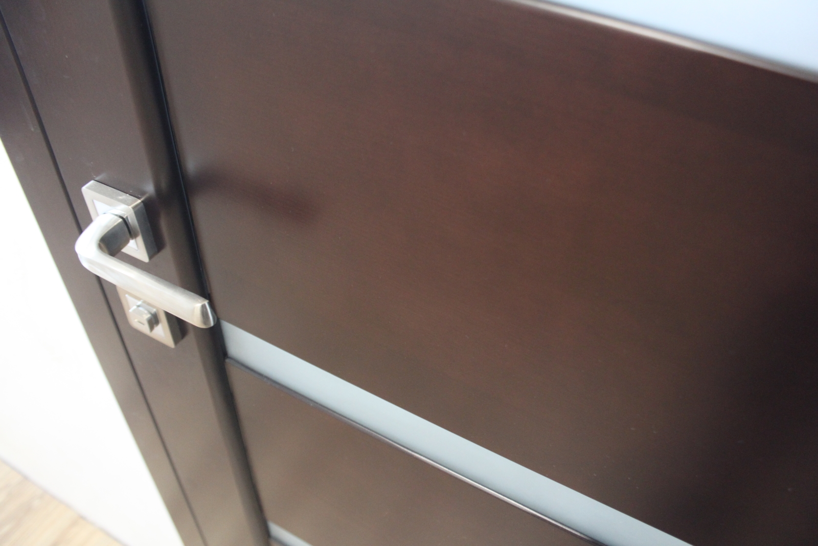

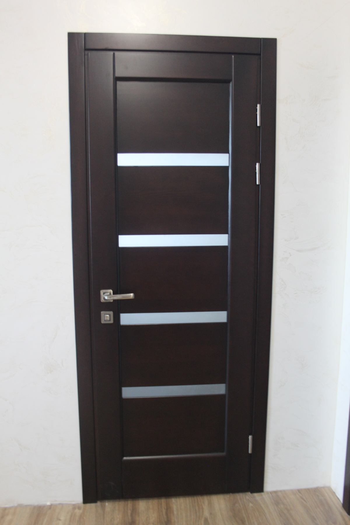

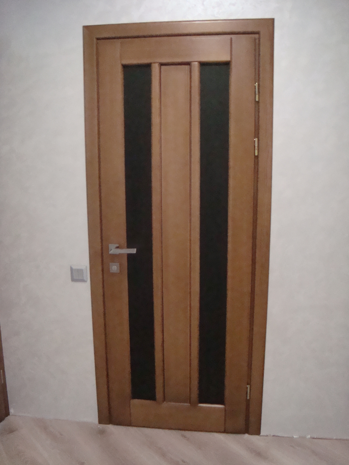

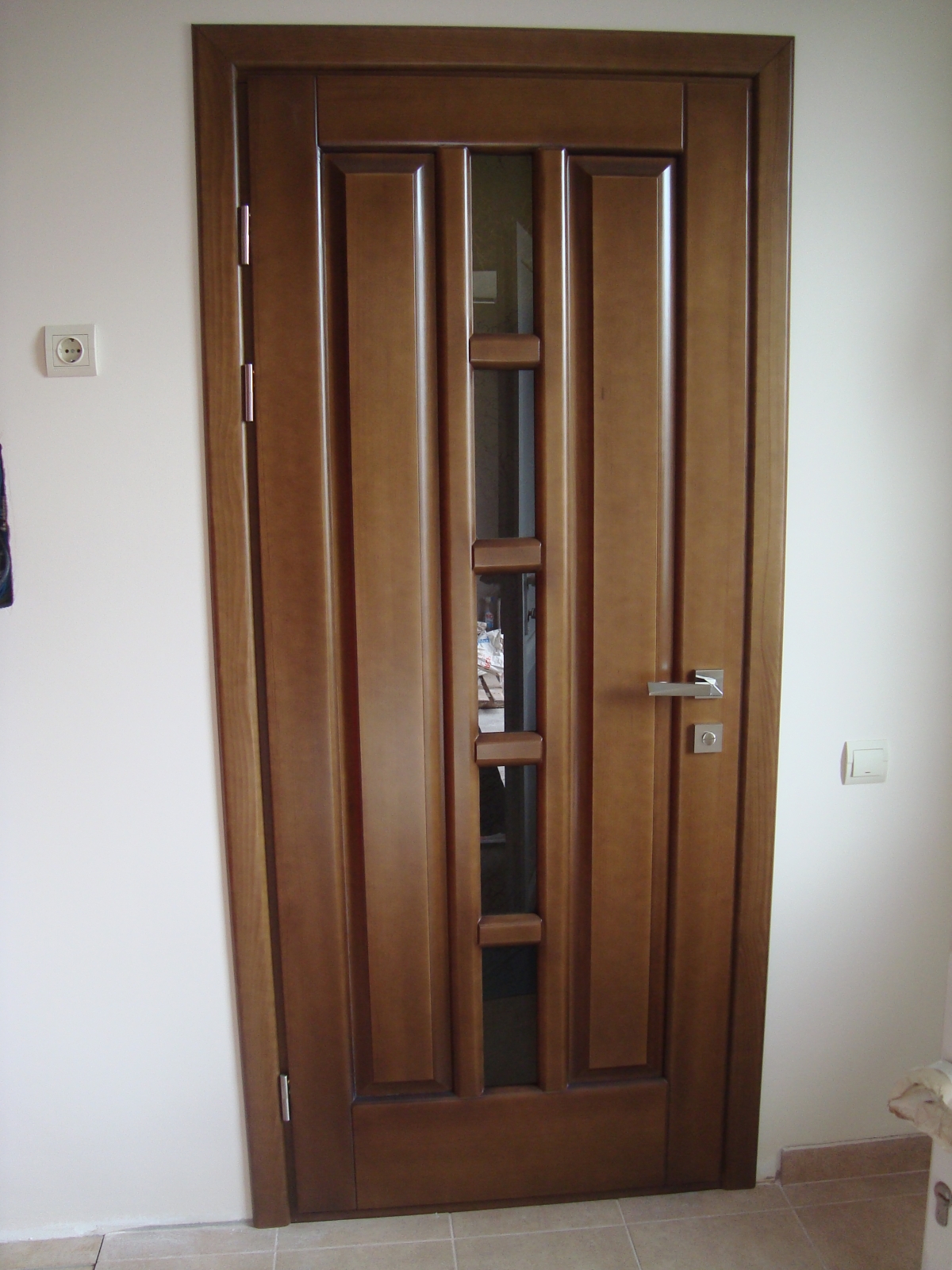

Alex90 Опубліковано: 29 жовтня 2017 Автор Поділитись Опубліковано: 29 жовтня 2017 Двері з масиву сосни. Нові моделі. Посилання на коментар Поділитися на інших сайтах More sharing options...

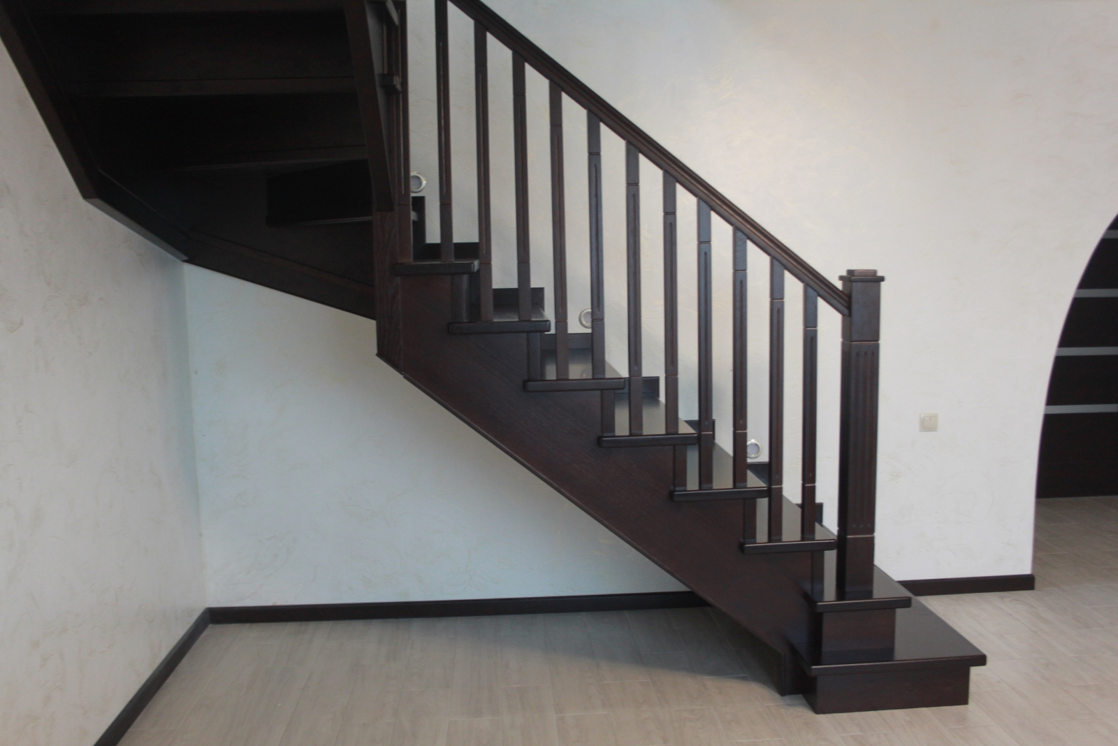

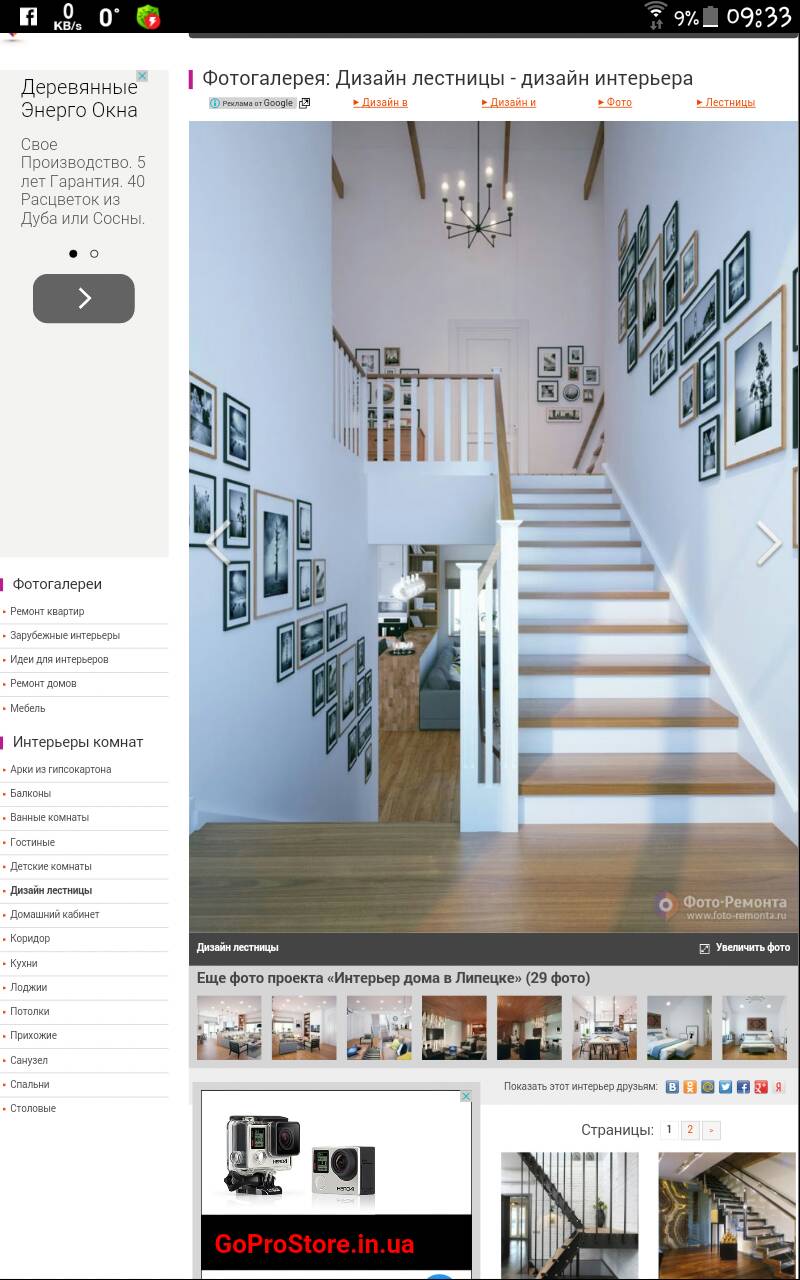

raveman Опубліковано: 11 грудня 2017 Поділитись Опубліковано: 11 грудня 2017 Добрый день. Подскажите сколько может стоить работа с материалами. Нужно обшить монолитную лестницу с первого этажа на мансардный. На выходе хотим получить что-то как на фото, конфигурация такая же. Посилання на коментар Поділитися на інших сайтах More sharing options...
shodyveletyk Опубліковано: 12 грудня 2017 Поділитись Опубліковано: 12 грудня 2017 Добрый день. Подскажите сколько может стоить работа с материалами. Нужно обшить монолитную лестницу с первого этажа на мансардный. На выходе хотим получить что-то как на фото, конфигурация такая же. Пришлите фото того что у вас есть , после чего уже можно будет озвучить вам цену. Посилання на коментар Поділитися на інших сайтах More sharing options...

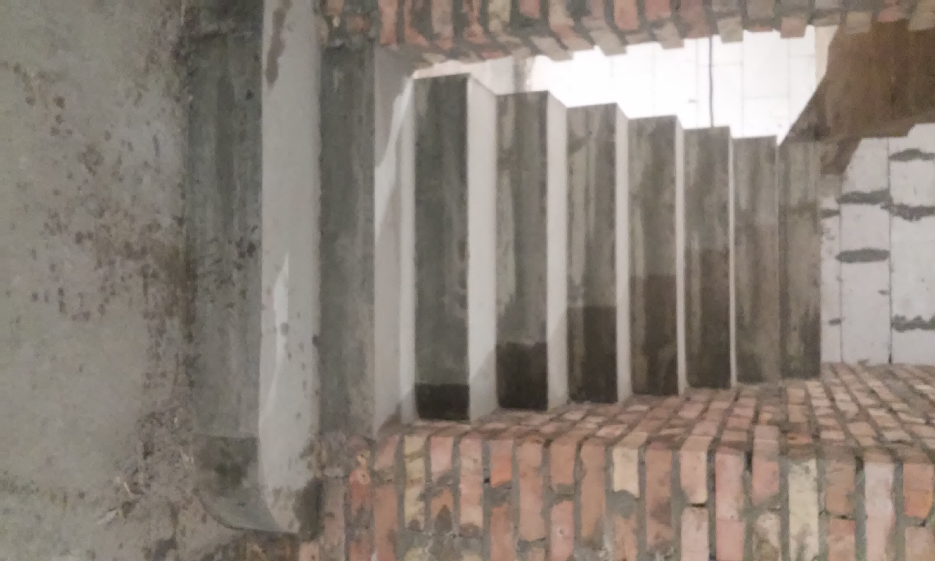

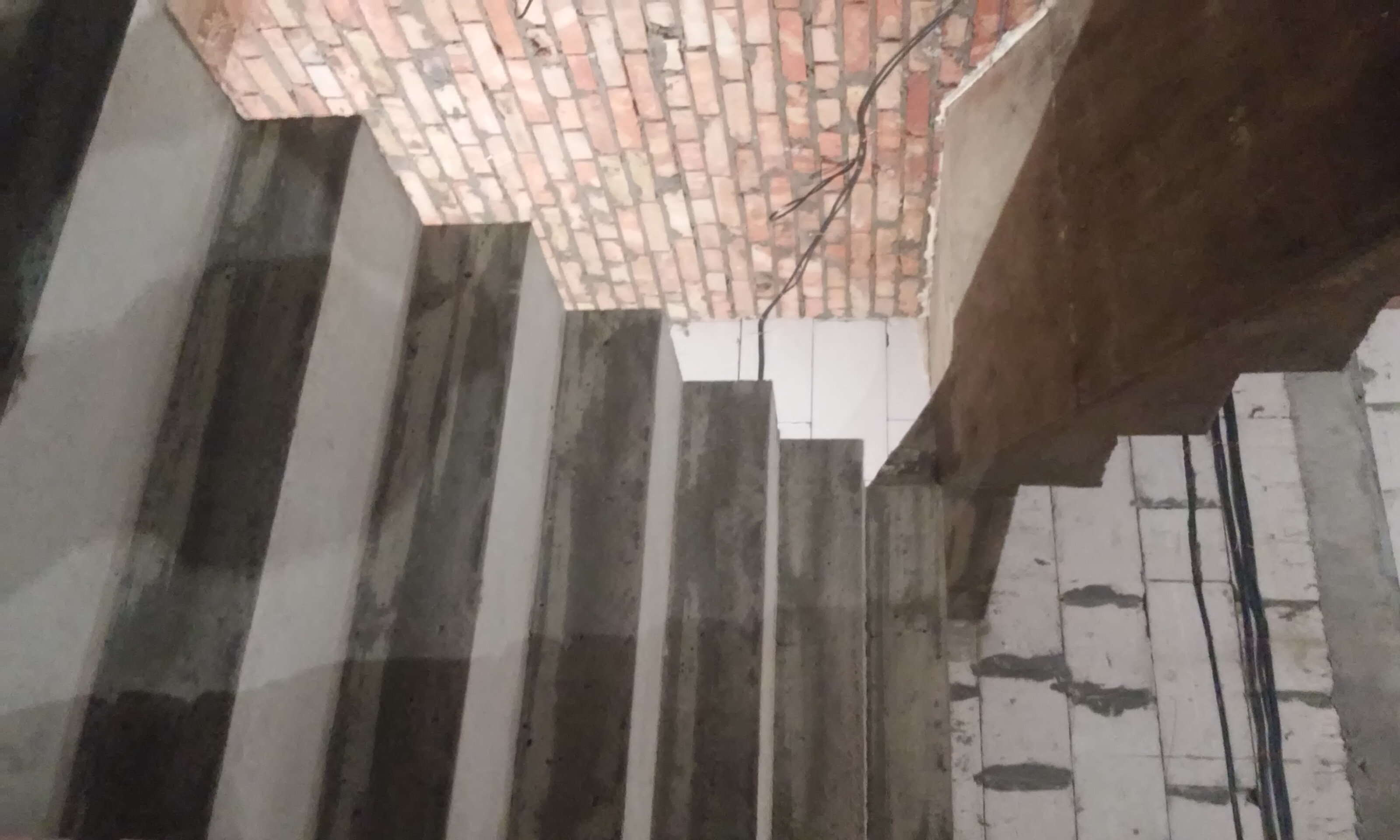

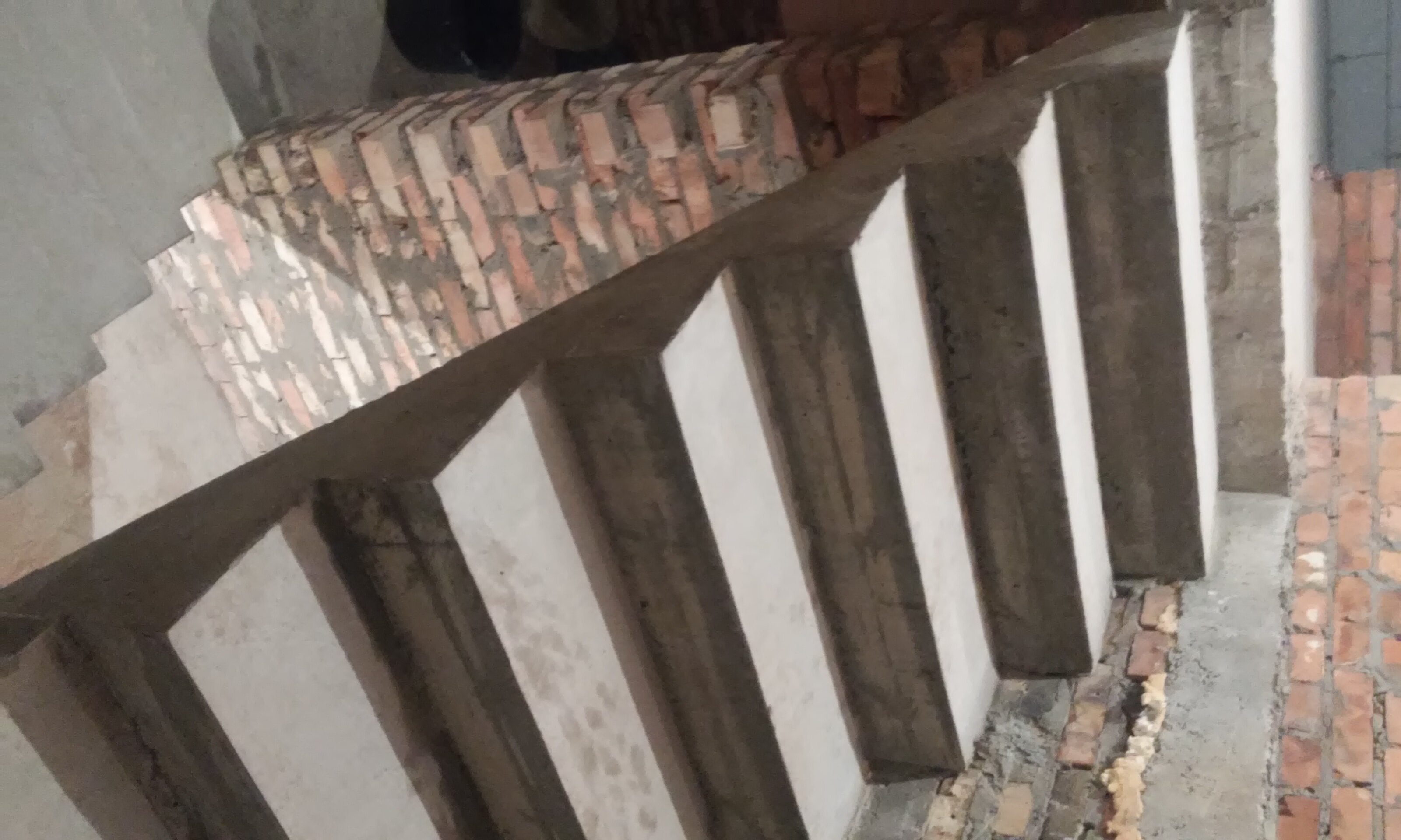

raveman Опубліковано: 13 грудня 2017 Поділитись Опубліковано: 13 грудня 2017 Стандартная, монолитная П образная лестница. Посилання на коментар Поділитися на інших сайтах More sharing options...
ScorpMax Опубліковано: 21 грудня 2017 Поділитись Опубліковано: 21 грудня 2017 Стандартная, монолитная П образная лестница. Если фото свежее то рановато браться за лестницу отделка нужна. Посилання на коментар Поділитися на інших сайтах More sharing options...

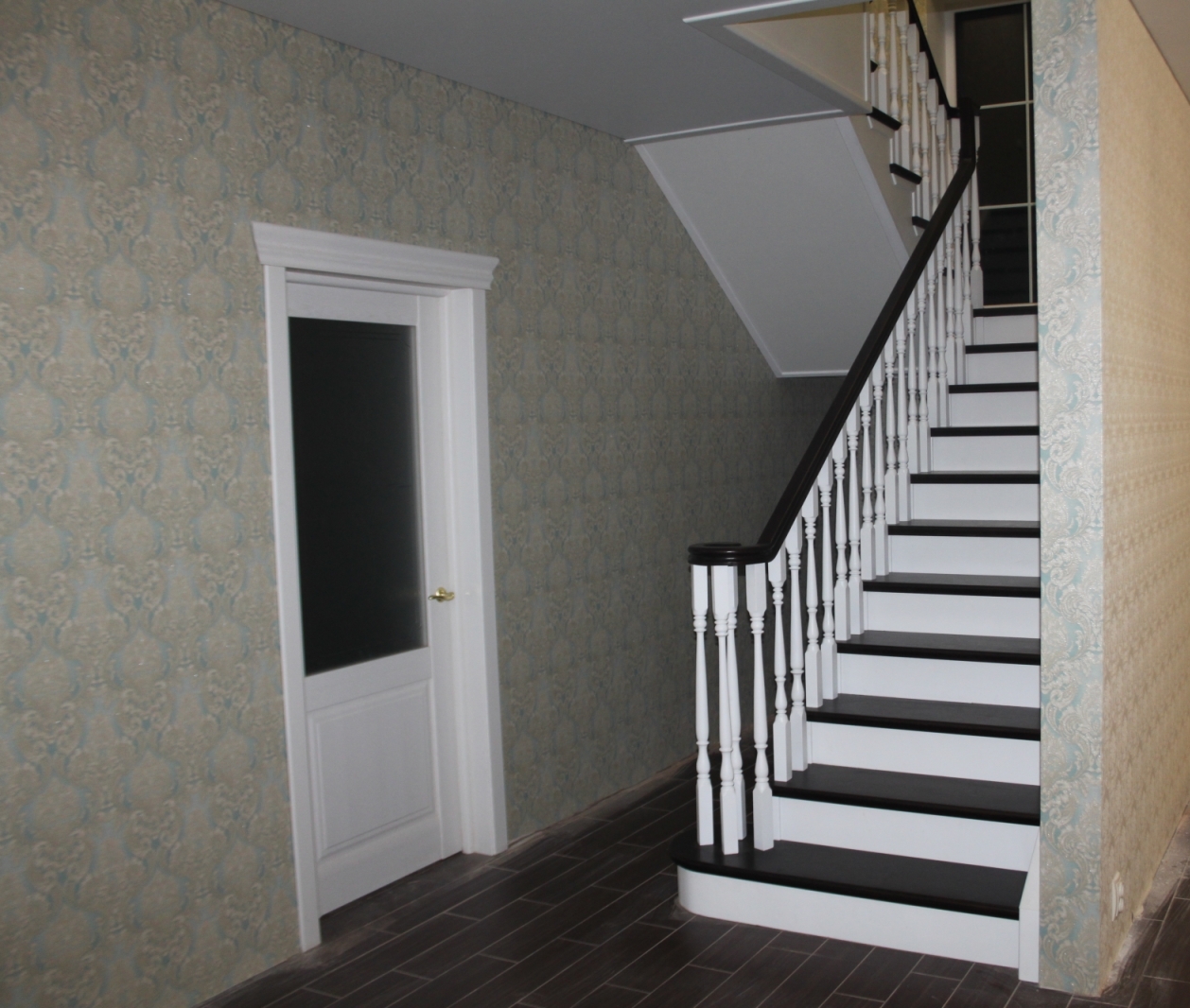

ignsv100 Опубліковано: 22 грудня 2017 Поділитись Опубліковано: 22 грудня 2017 Автор, підкажіть по сходам де білі "подступеньки" - це фарбоване дерево чи що? (наприклад це фото) І як, з вашого досвіду, по практичності і догляду білі підступеньки? Посилання на коментар Поділитися на інших сайтах More sharing options...
valerazaz Опубліковано: 22 грудня 2017 Поділитись Опубліковано: 22 грудня 2017 такие лестницы требуют бережной експлуатацыи подступени могут быть из чего угодно,дсп,мдф фанера шпонированая,массив сосны в лутшем случаи 1 Посилання на коментар Поділитися на інших сайтах More sharing options...
Alex90 Опубліковано: 23 грудня 2017 Автор Поділитись Опубліковано: 23 грудня 2017 В даному випадку це шпонована фанера, але в більшості це фарбоване дерево ясена чи дуба. По практичності і догляду питань ніяких, але радимо пори дерева залишати відкритими, з видимою текстурою дерева. Глуха покраска як для мдф, сосни чи дсп, для підсходинок є непрактичною, так як дуже будуть помітні сліди експлуатації, та і матеріал є не дуже міцним для дерев'яних сходів. 1 Посилання на коментар Поділитися на інших сайтах More sharing options...
