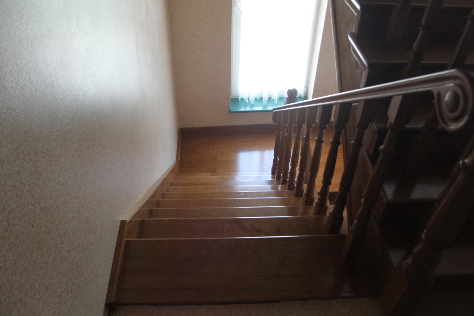

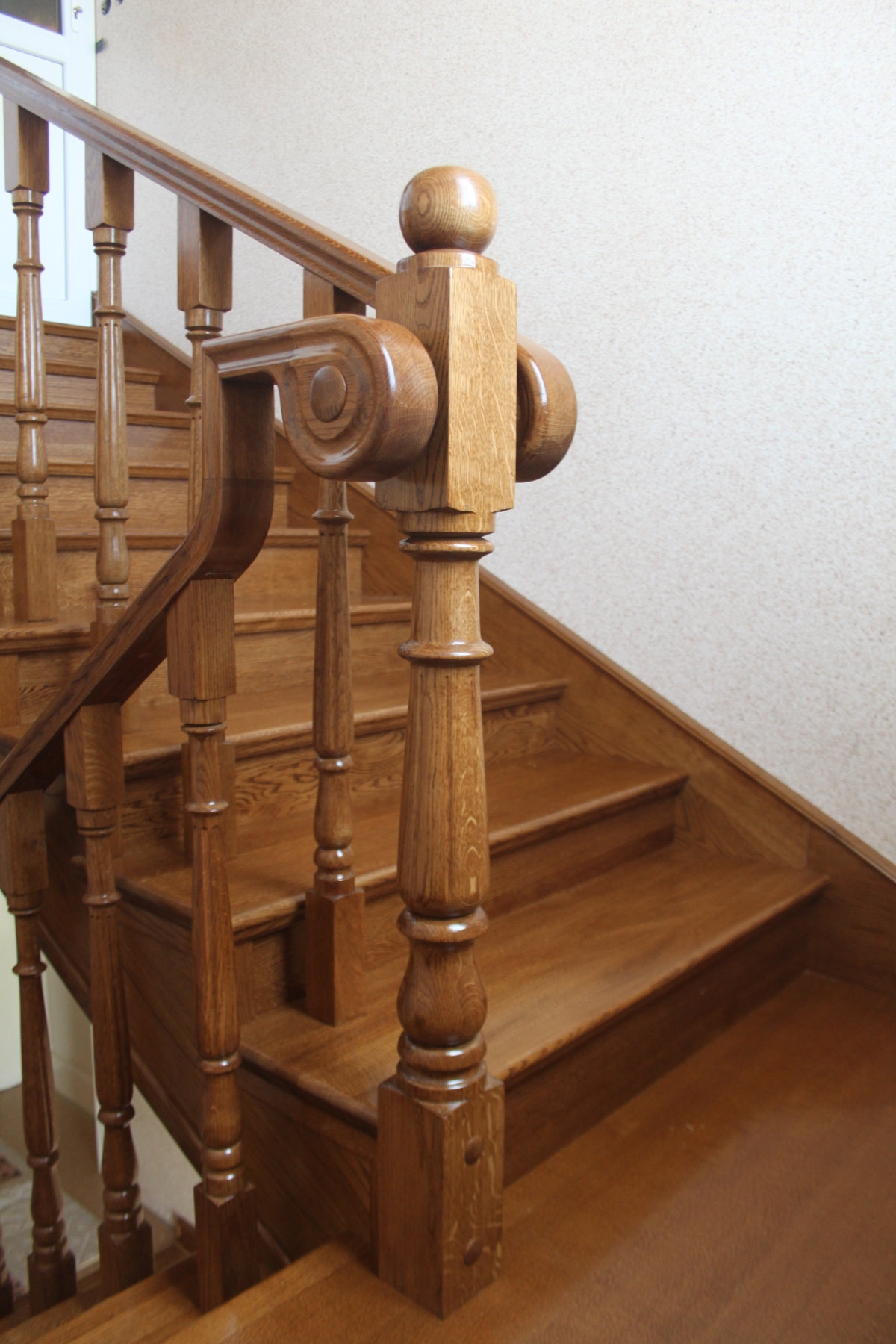

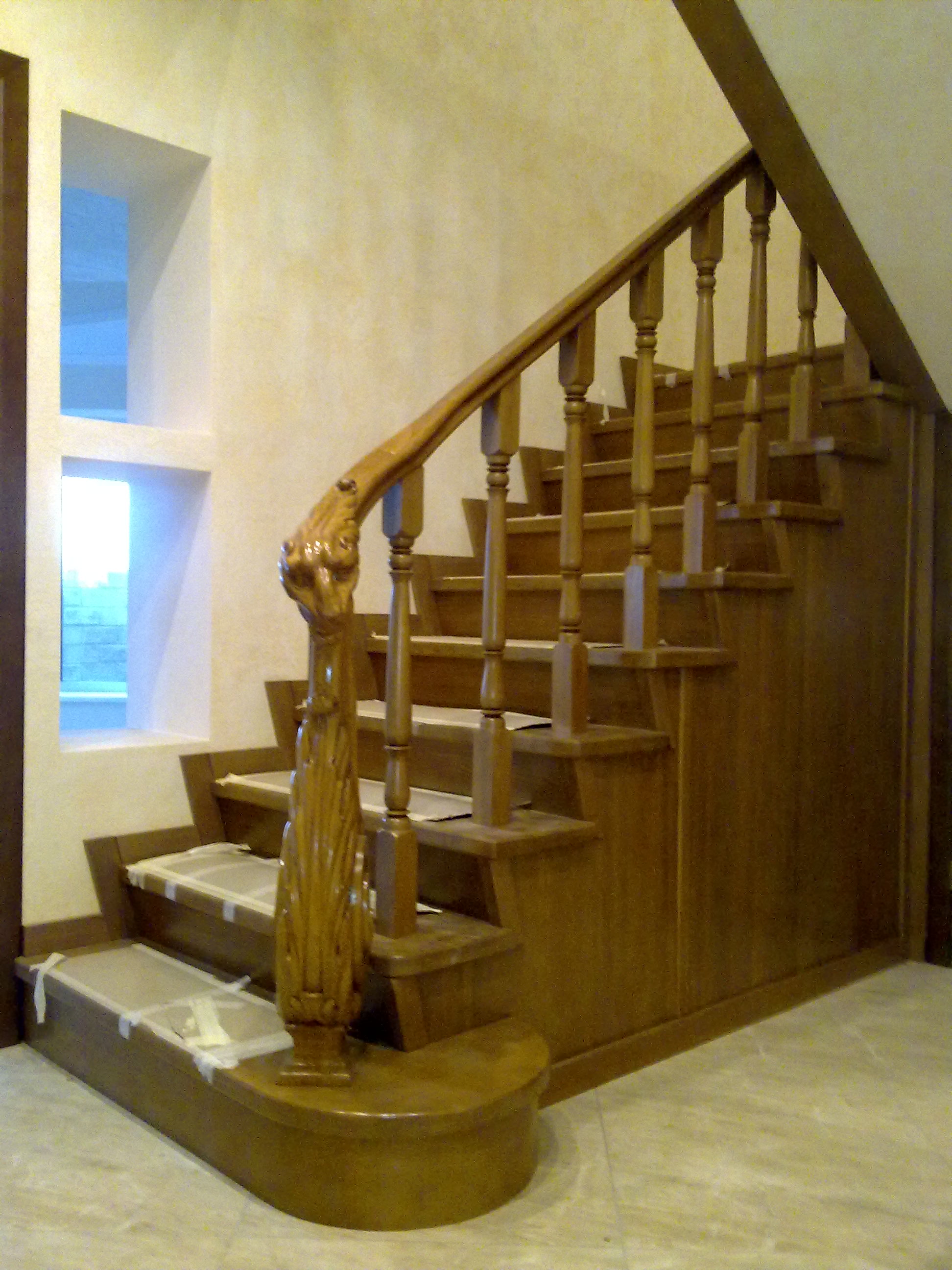

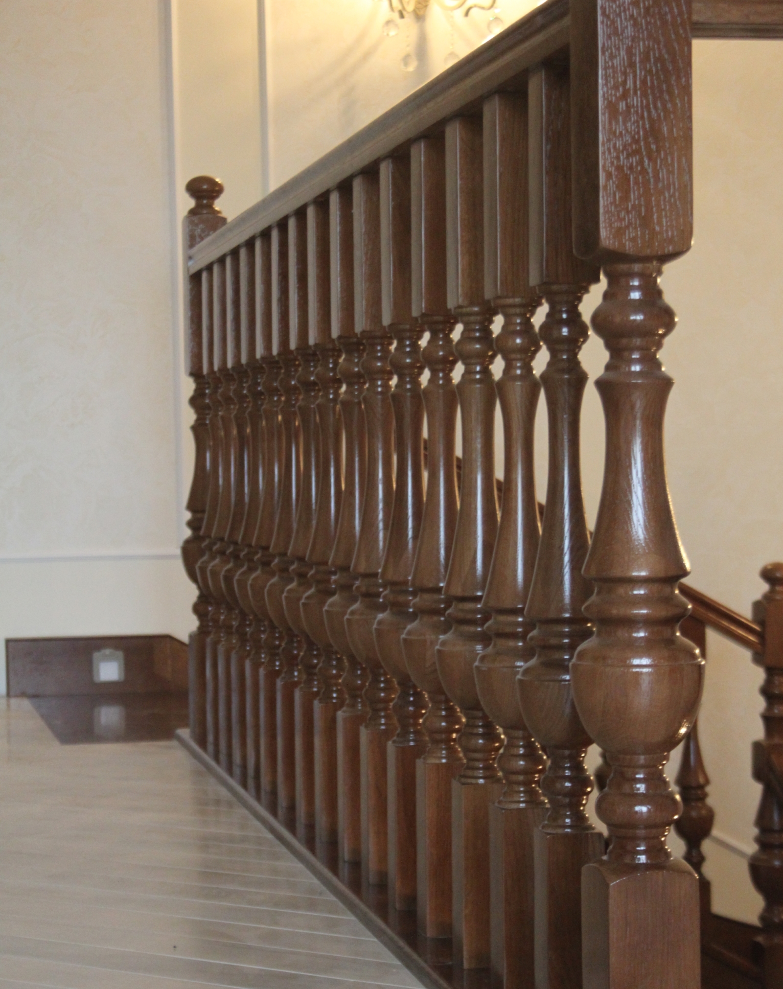

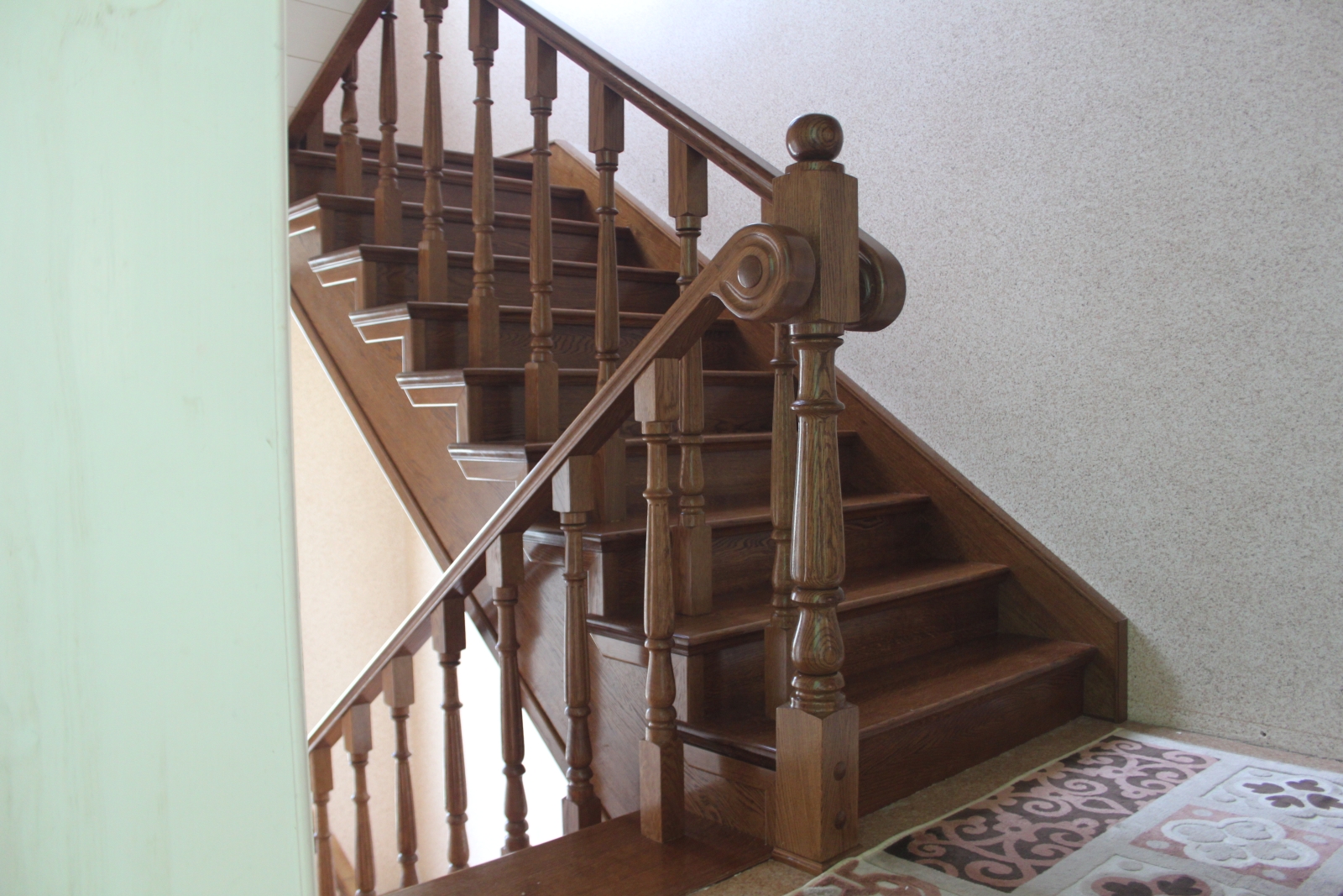

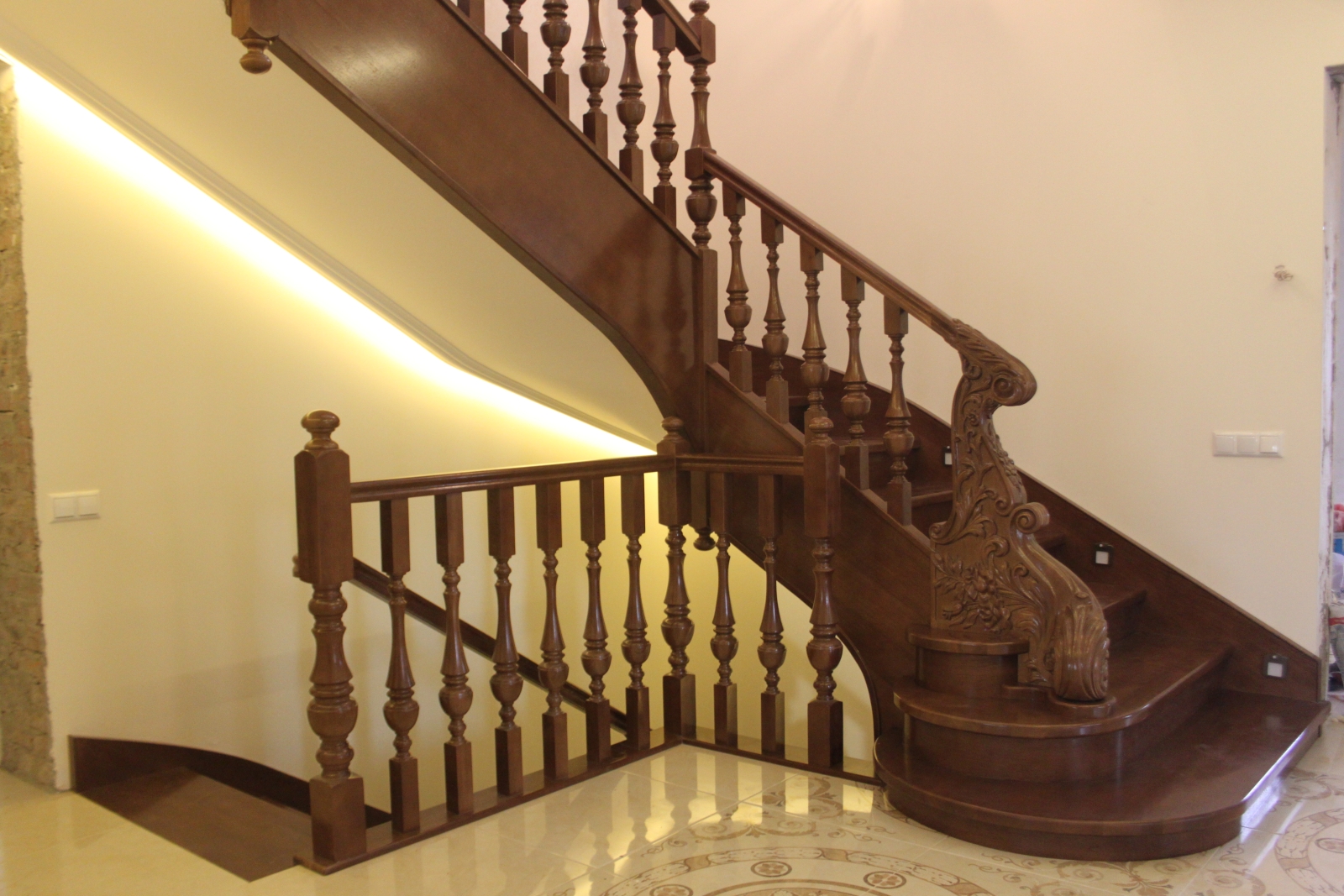

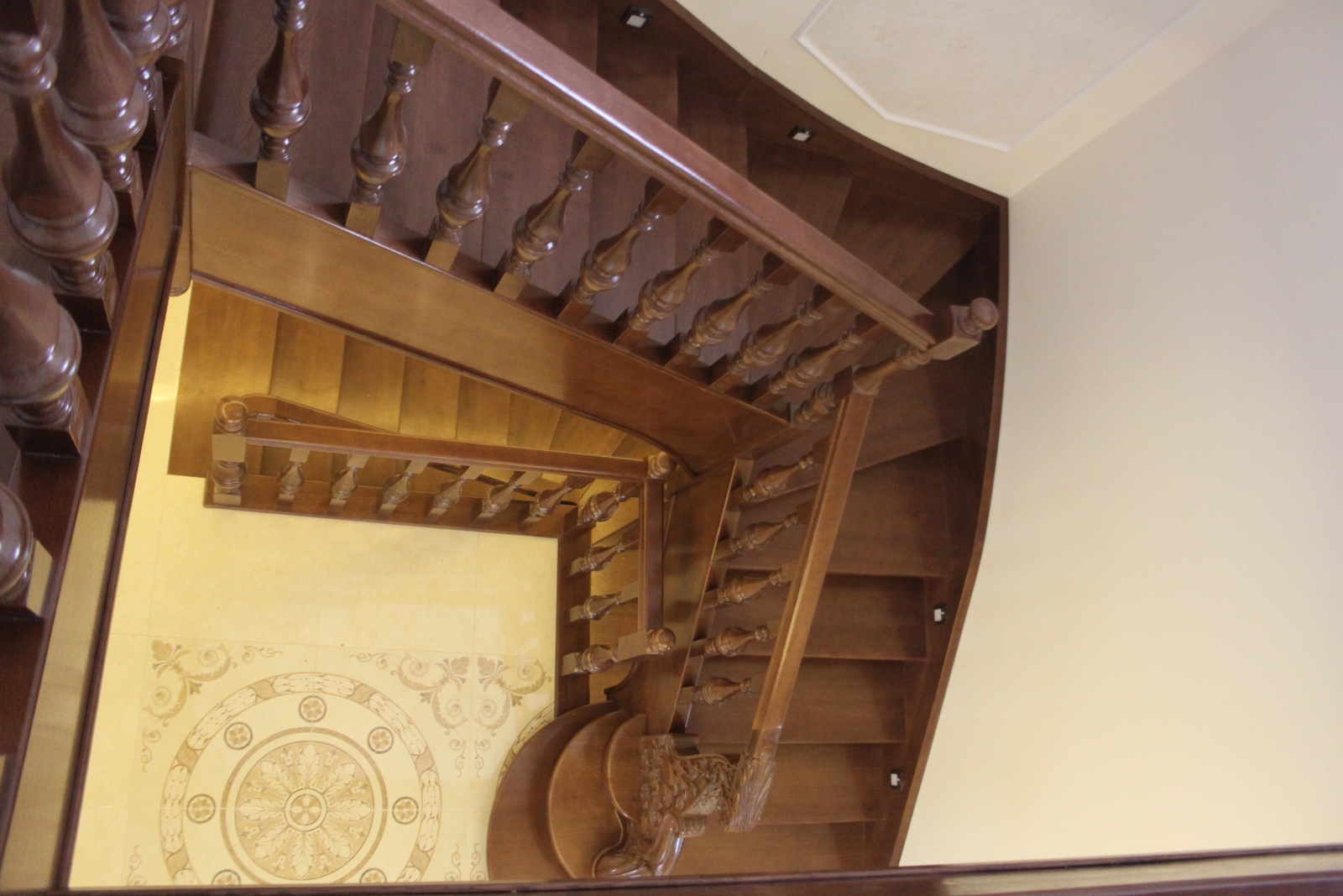

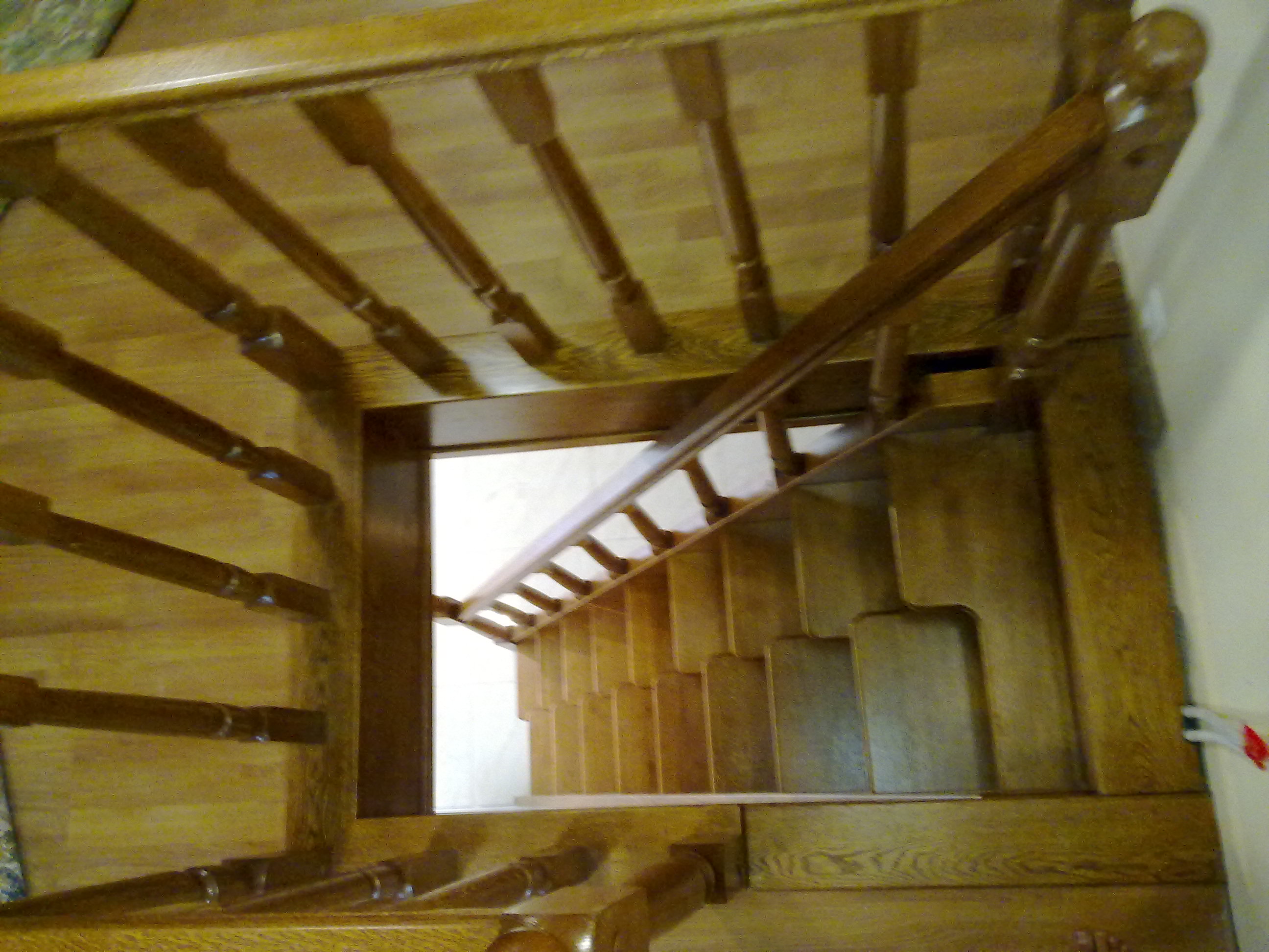

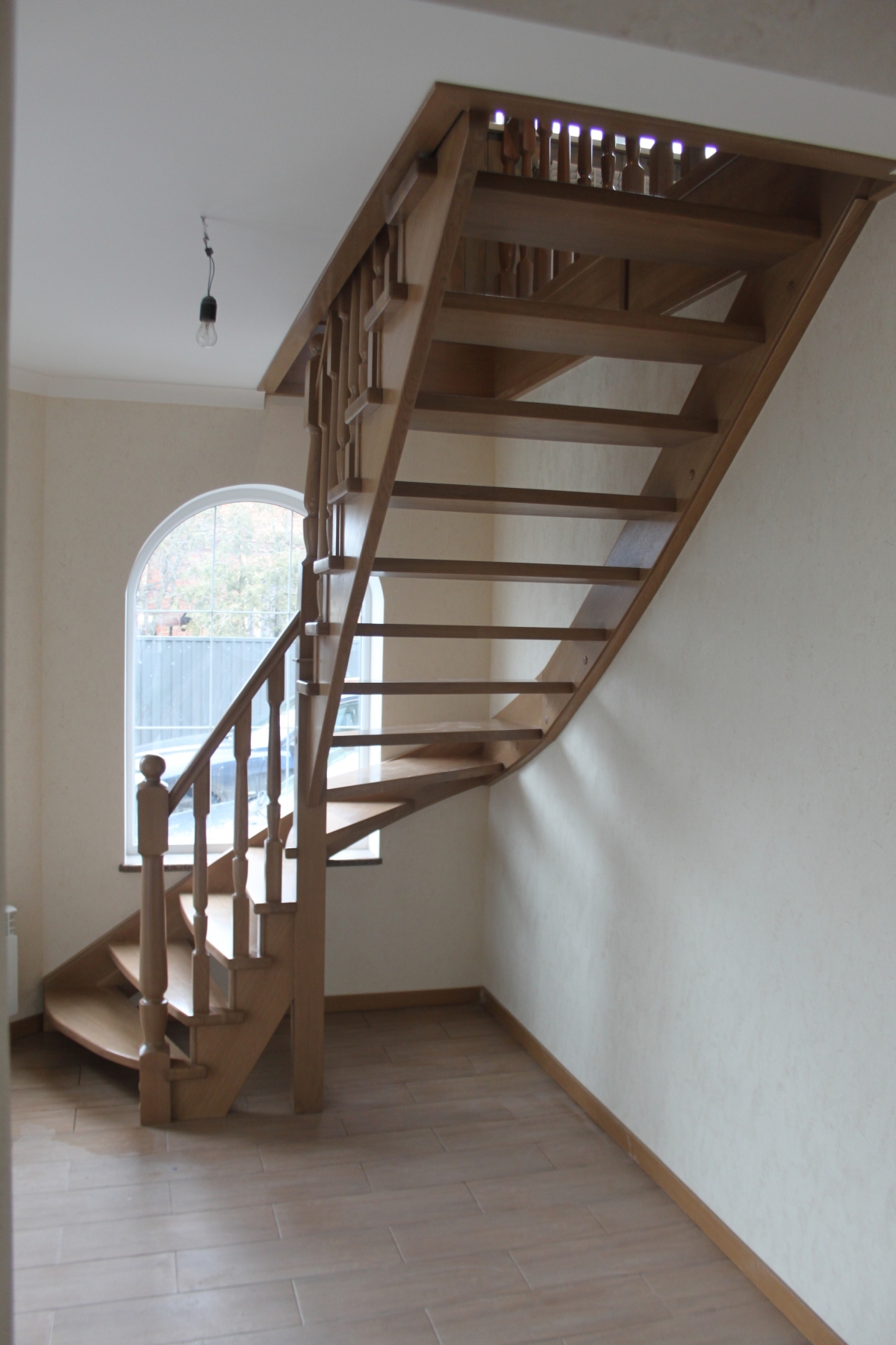

Alex90 Опубліковано: 16 серпня 2015 Поділитись Опубліковано: 16 серпня 2015 Пропоную вашій увазі деякі мої роботи. 12 Посилання на коментар Поділитися на інших сайтах More sharing options...

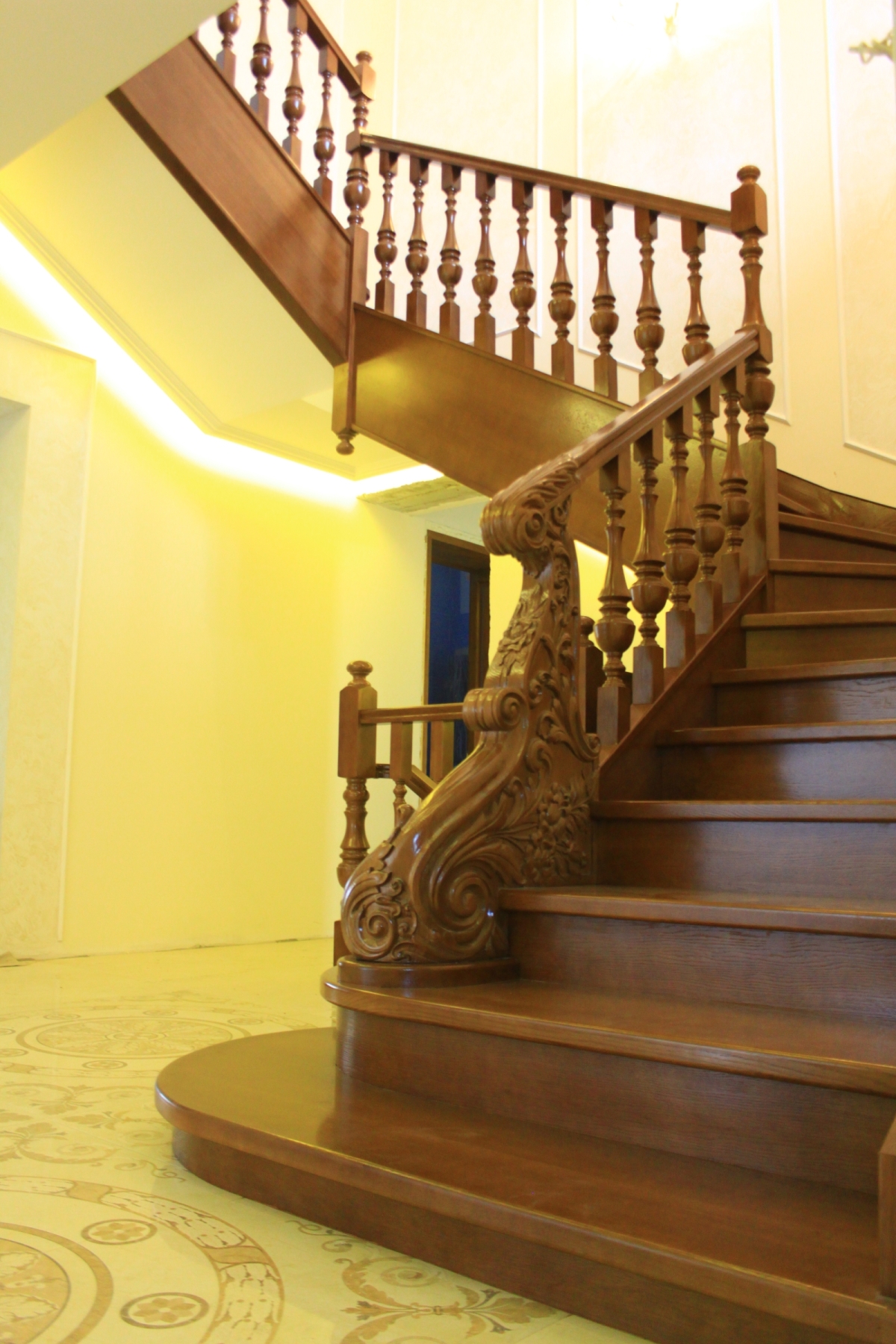

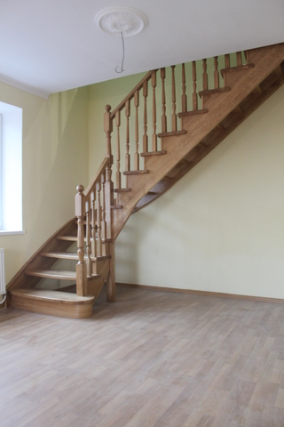

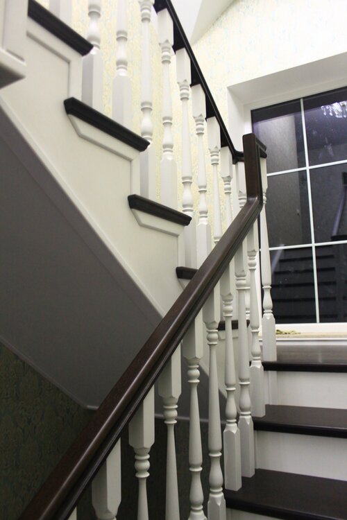

Alex90 Опубліковано: 16 серпня 2015 Автор Поділитись Опубліковано: 16 серпня 2015 (змінено) Ще до колекції. Змінено 16 серпня 2015 користувачем Alex90 ненужные фото 9 Посилання на коментар Поділитися на інших сайтах More sharing options...

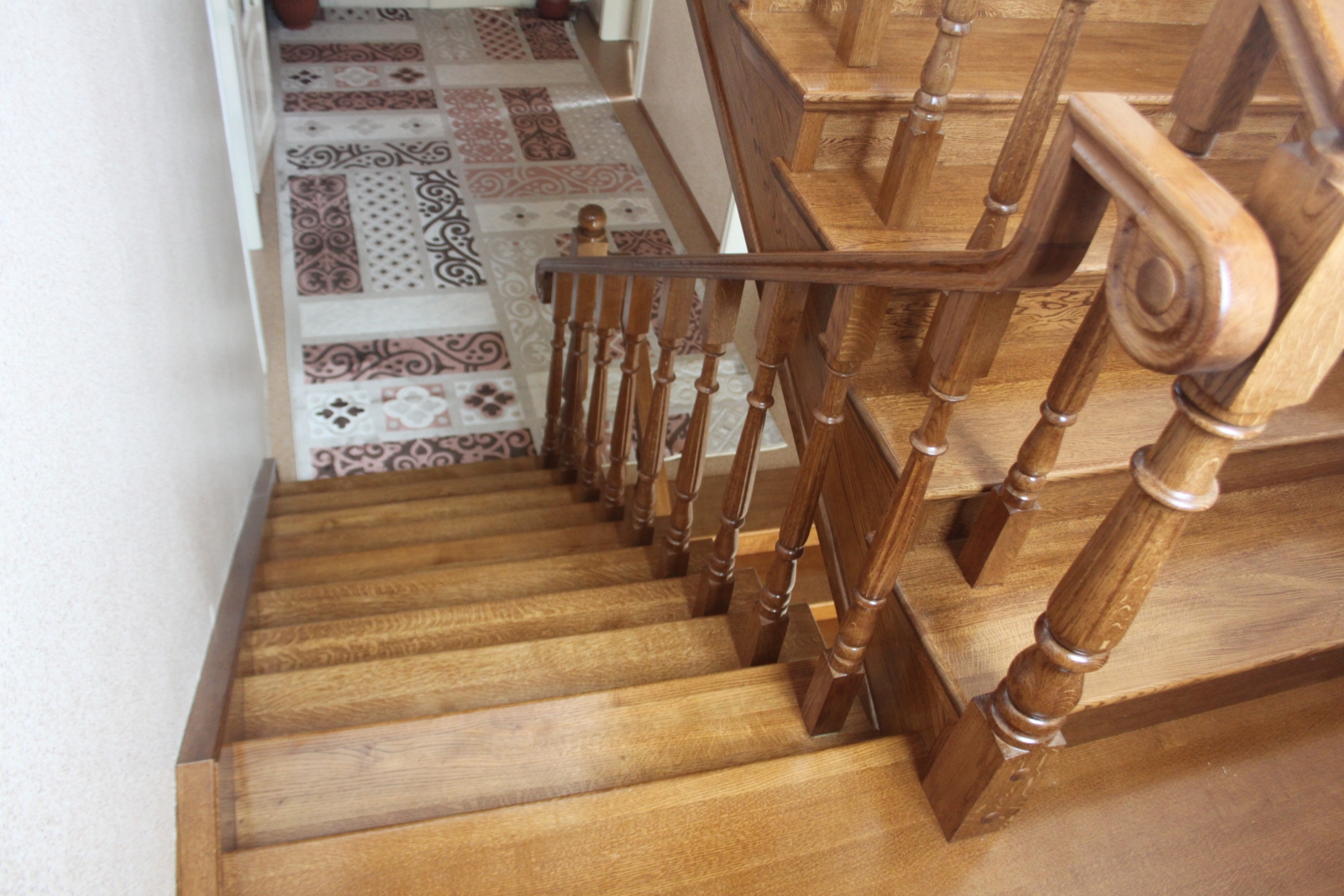

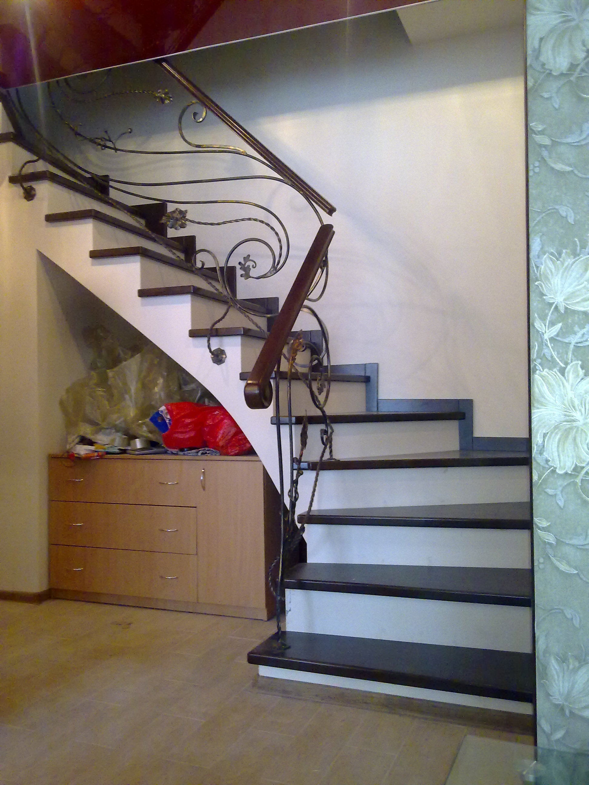

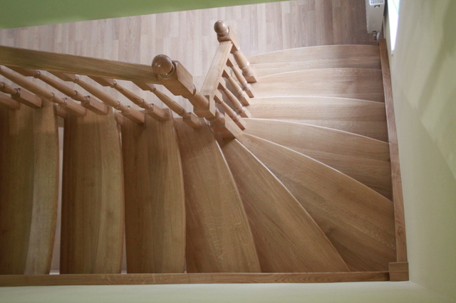

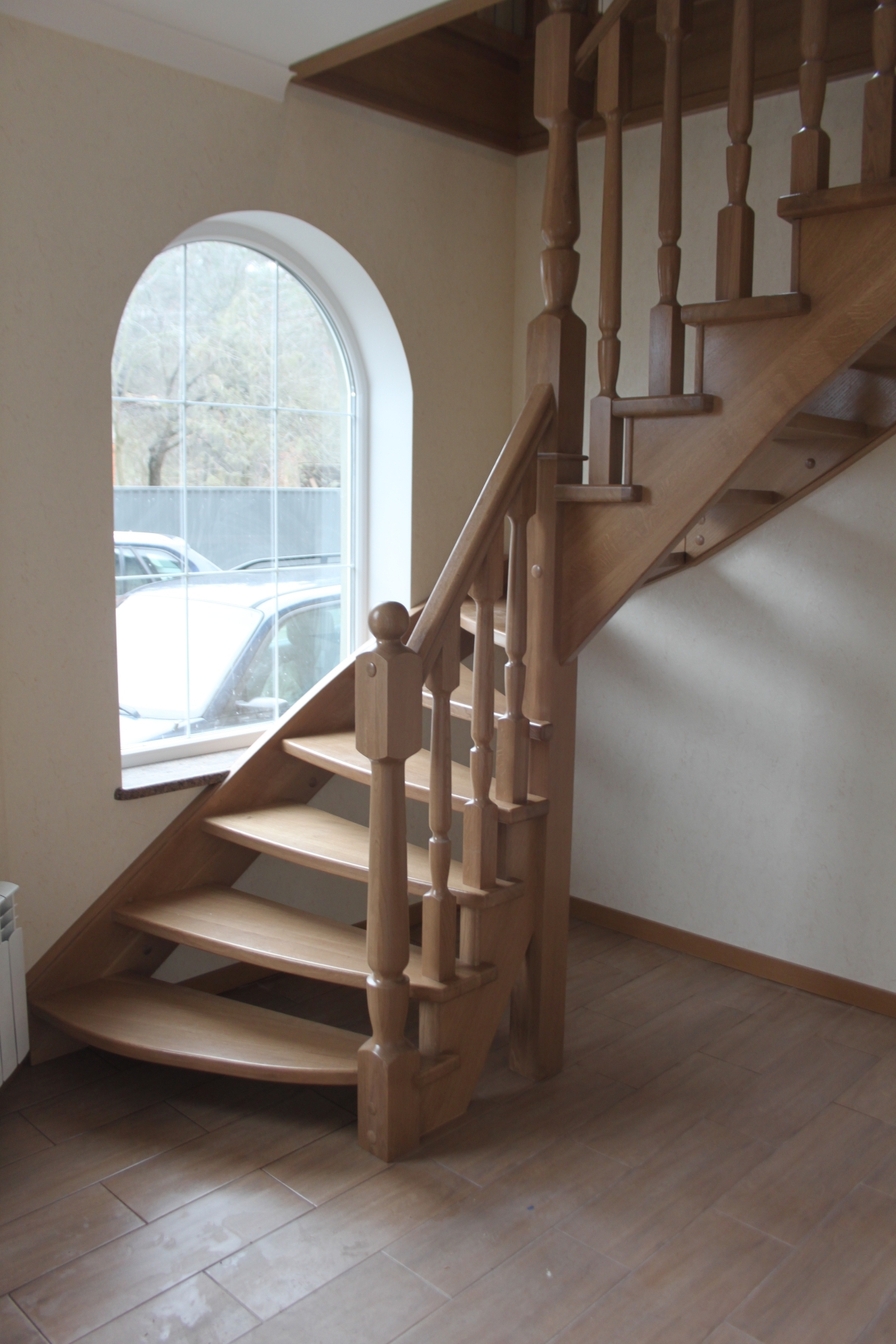

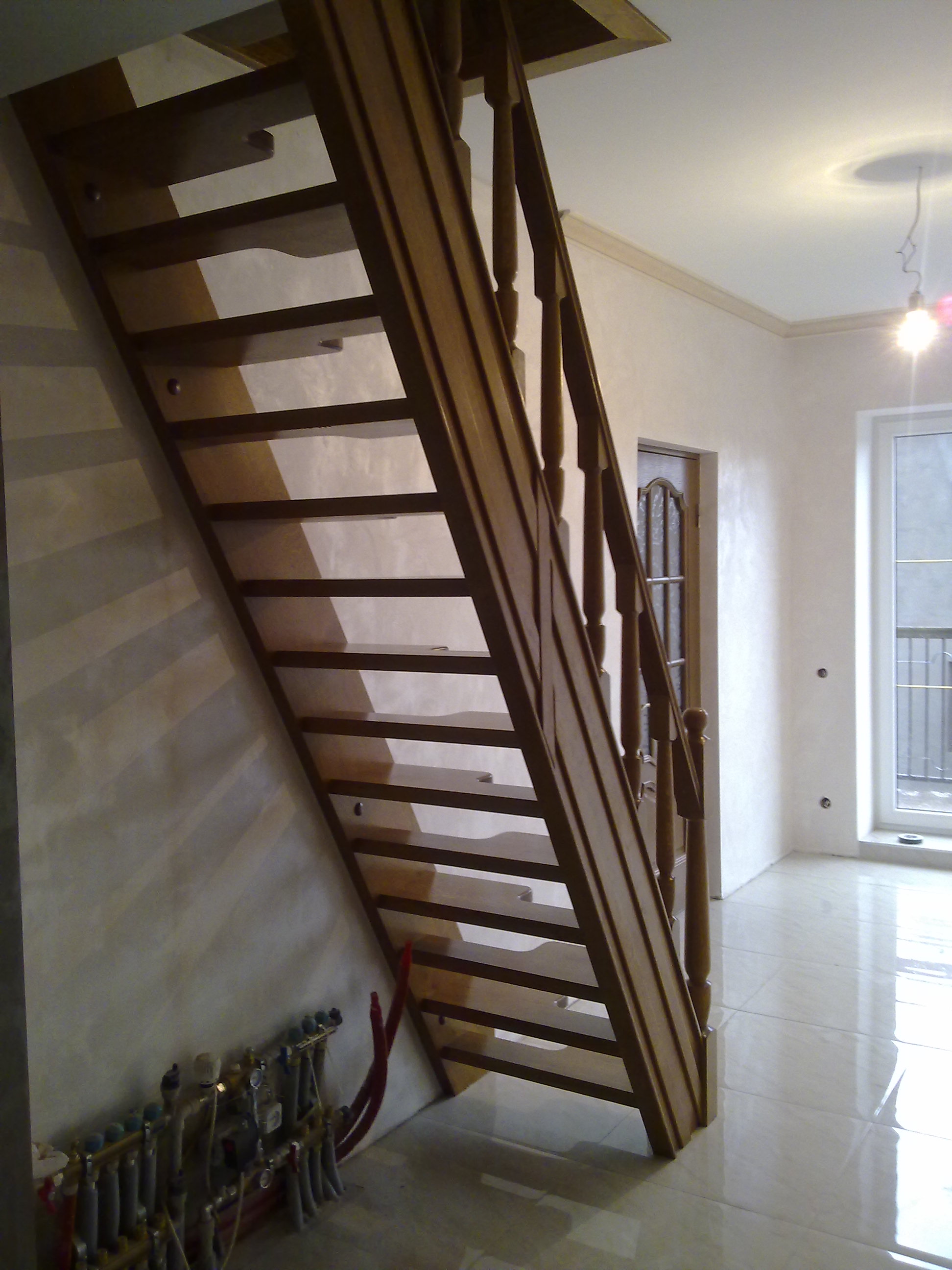

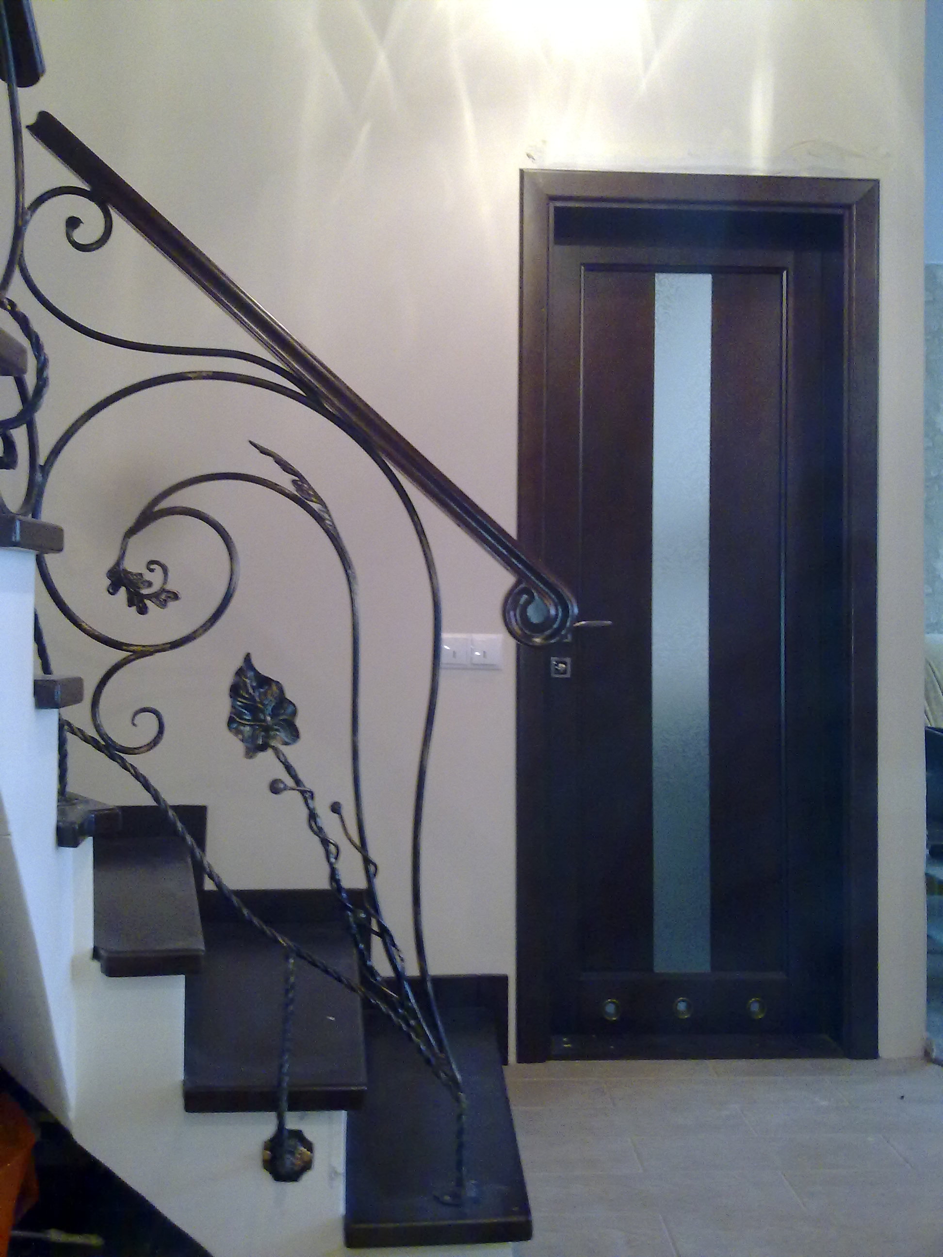

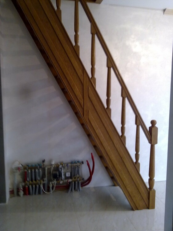

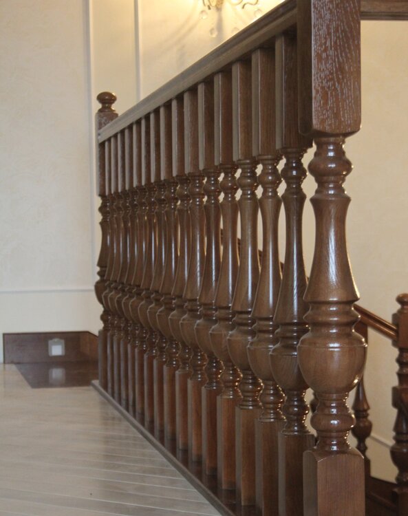

Alex90 Опубліковано: 29 листопада 2015 Автор Поділитись Опубліковано: 29 листопада 2015 Сходи, після яких хочеться відпочити.... 12 Посилання на коментар Поділитися на інших сайтах More sharing options...
Dream Опубліковано: 30 листопада 2015 Поділитись Опубліковано: 30 листопада 2015 Добрый день! В тендерах сделал 29.11.15 запрос по лестнице, посмотрите, пожалуйста! Жду предложение, спасибо. Dream Посилання на коментар Поділитися на інших сайтах More sharing options...
Alex90 Опубліковано: 30 листопада 2015 Автор Поділитись Опубліковано: 30 листопада 2015 Если коротко, то цены такие, как вы сказали про лестницу "красивые":) Посилання на коментар Поділитися на інших сайтах More sharing options...

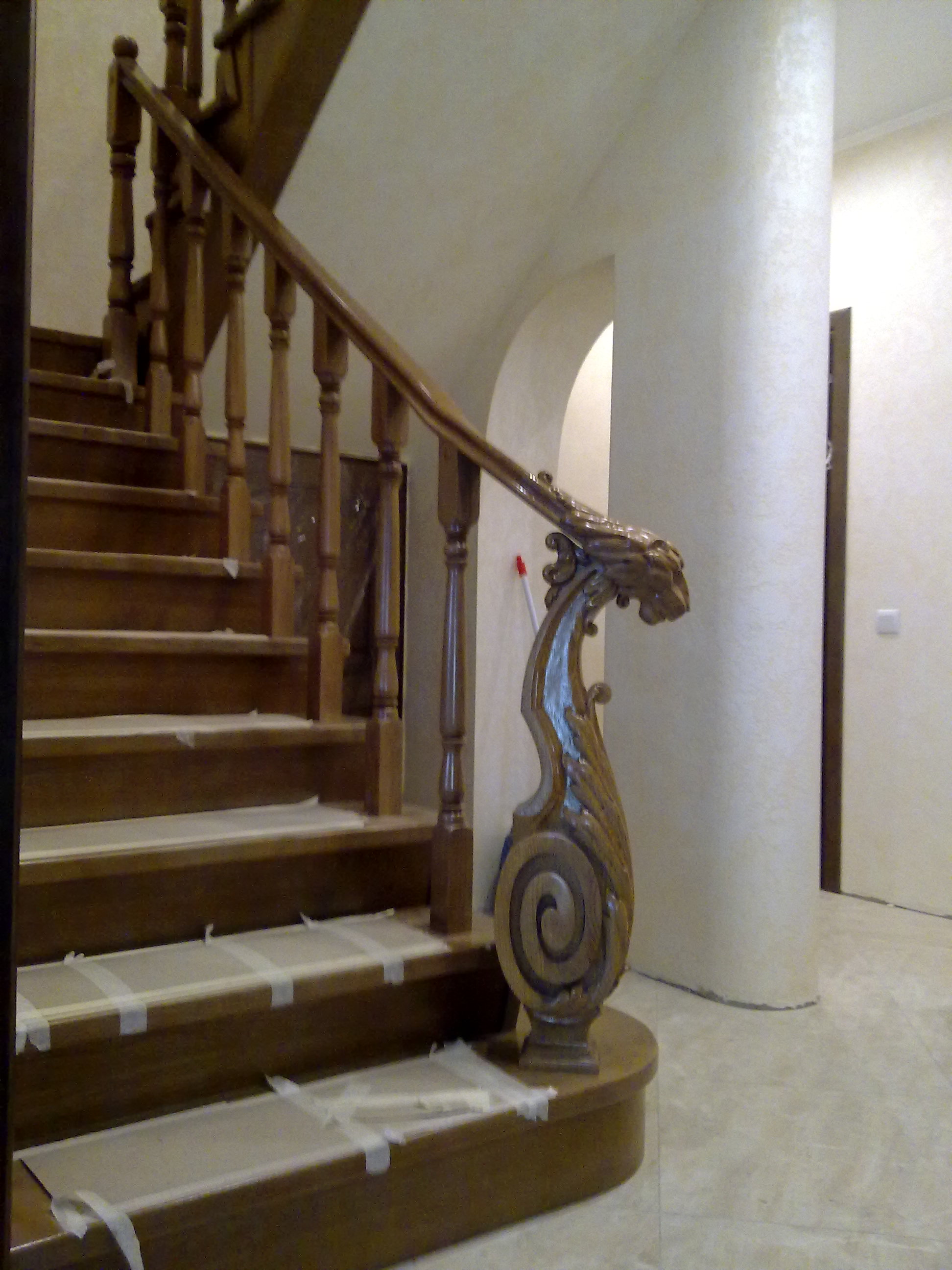

glirus Опубліковано: 30 листопада 2015 Поділитись Опубліковано: 30 листопада 2015 Сходи, після яких хочеться відпочити... Різьба також власна ? Посилання на коментар Поділитися на інших сайтах More sharing options...
Alex90 Опубліковано: 30 листопада 2015 Автор Поділитись Опубліковано: 30 листопада 2015 Ну можна сказати що так, тільки не своїми руками. Посилання на коментар Поділитися на інших сайтах More sharing options...
viksel Опубліковано: 30 листопада 2015 Поділитись Опубліковано: 30 листопада 2015 Сходи, після яких хочеться відпочити.... Саша нема коли відпочивати... Добрый день! В тендерах сделал 29.11.15 запрос по лестнице, посмотрите, пожалуйста! Жду предложение, спасибо. Dream:D Посилання на коментар Поділитися на інших сайтах More sharing options...
Alex90 Опубліковано: 30 листопада 2015 Автор Поділитись Опубліковано: 30 листопада 2015 Саша нема коли відпочивати... Відпочивати то часу немає, а відволіктись то є, в перериві он зробив комода. Посилання на коментар Поділитися на інших сайтах More sharing options...
viksel Опубліковано: 30 листопада 2015 Поділитись Опубліковано: 30 листопада 2015 в перериві он зробив комода. Де зробив?Покажи Посилання на коментар Поділитися на інших сайтах More sharing options...
Alex90 Опубліковано: 30 листопада 2015 Автор Поділитись Опубліковано: 30 листопада 2015 Ой то так написав, ще нема що показувати. Треба ще пофарбувати, а то вже буде перед новим роком. Посилання на коментар Поділитися на інших сайтах More sharing options...

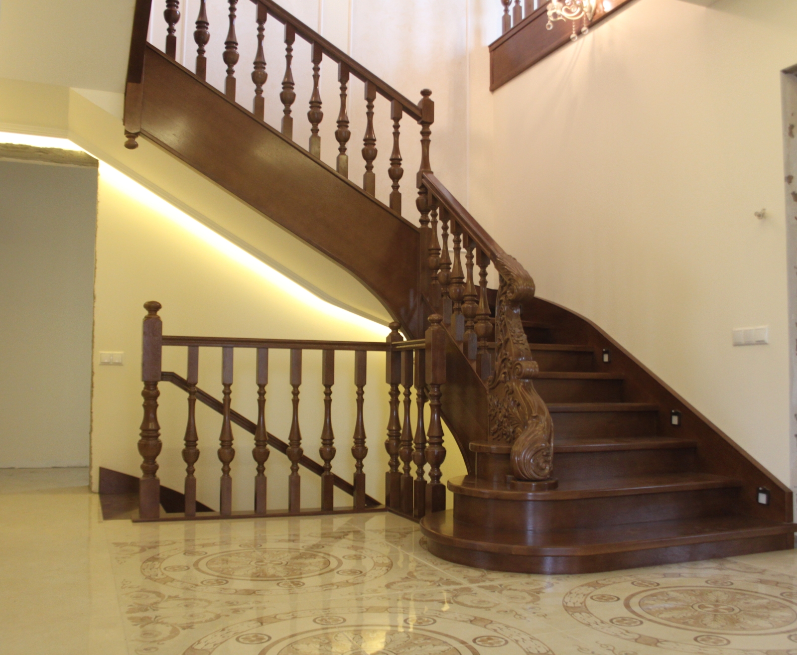

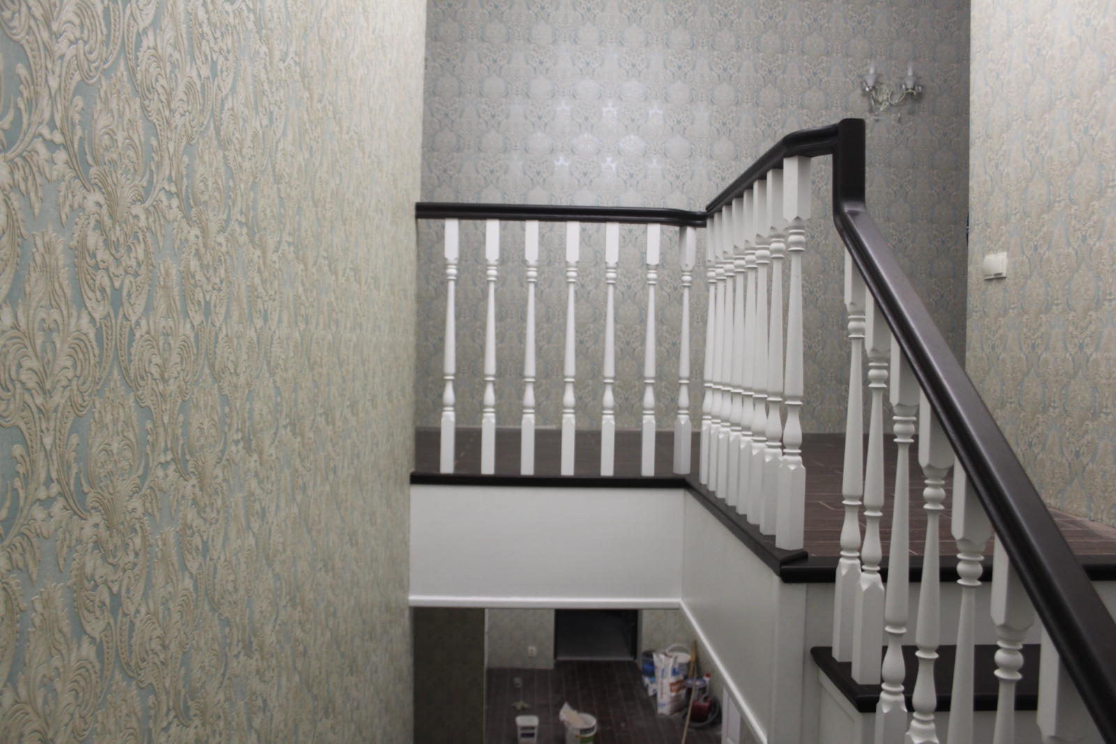

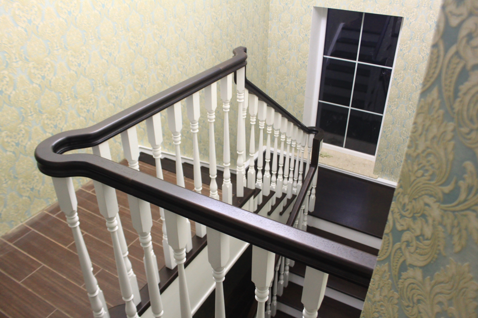

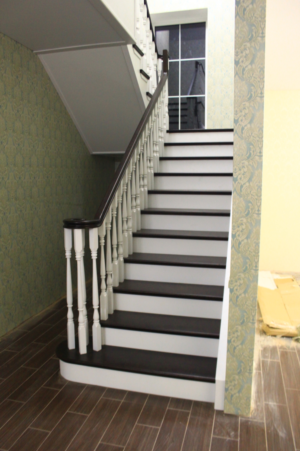

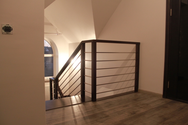

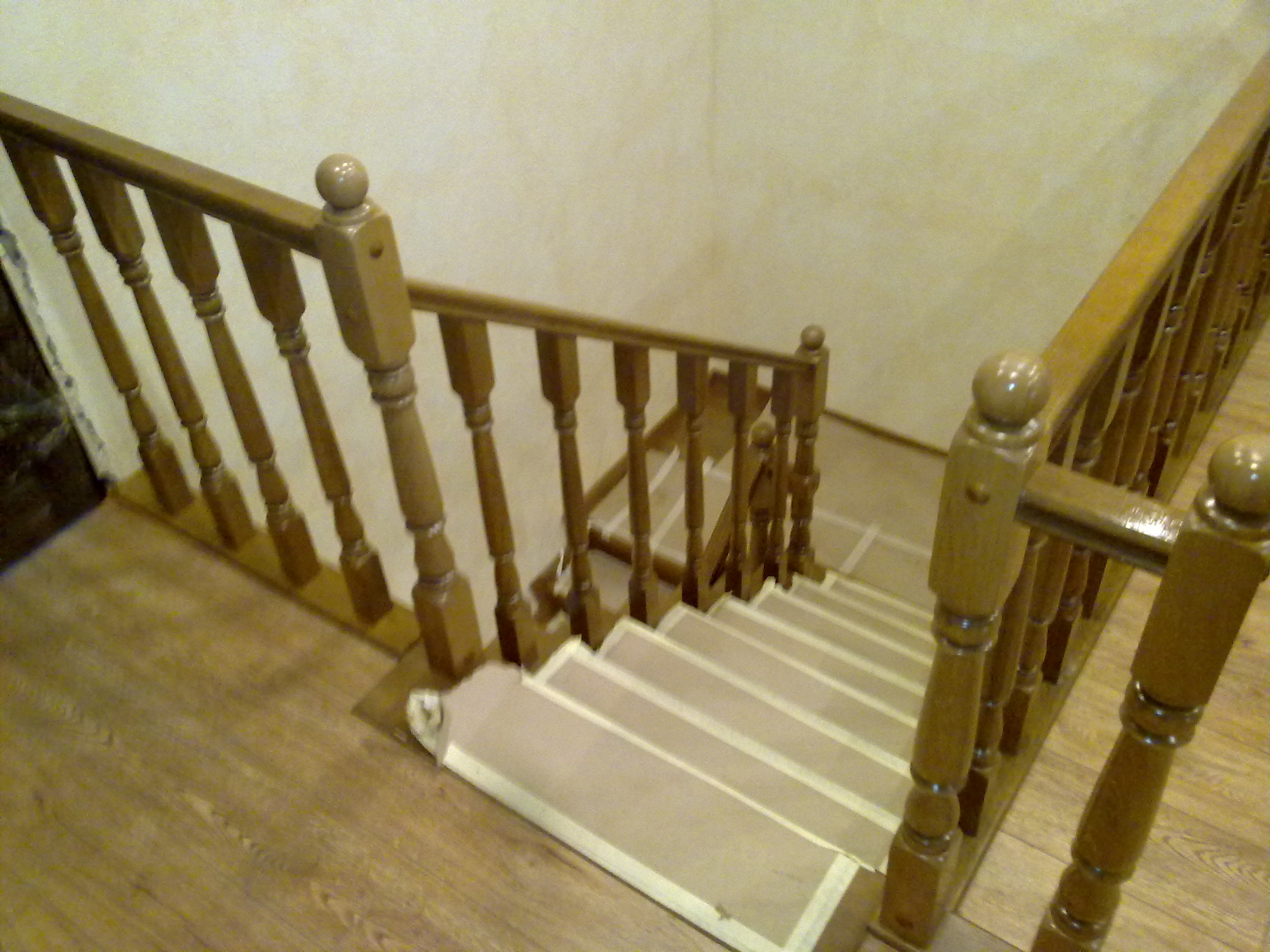

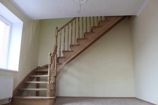

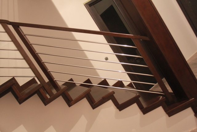

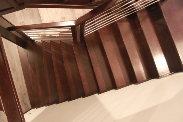

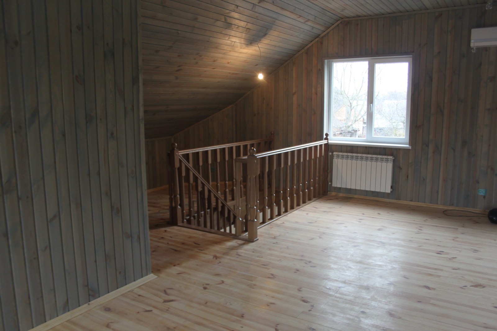

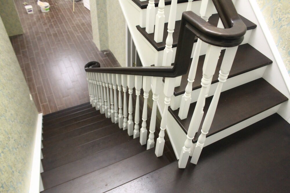

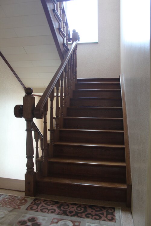

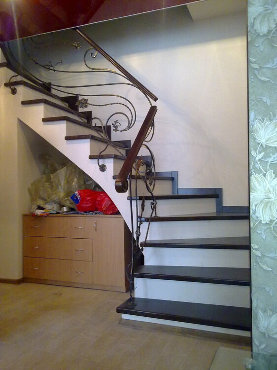

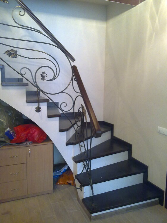

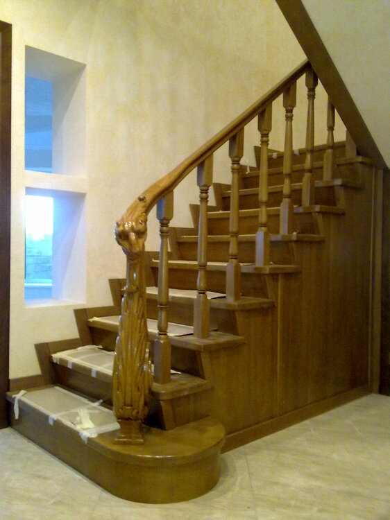

Alex90 Опубліковано: 18 березня 2016 Автор Поділитись Опубліковано: 18 березня 2016 Нові роботи... 3 Посилання на коментар Поділитися на інших сайтах More sharing options...
viksel Опубліковано: 19 березня 2016 Поділитись Опубліковано: 19 березня 2016 Сходи зачотні..не сподобався перелом поруня на розширені маршу,трохи не той-во-во:D Посилання на коментар Поділитися на інших сайтах More sharing options...
Alex90 Опубліковано: 19 березня 2016 Автор Поділитись Опубліковано: 19 березня 2016 Сходи зачотні..не сподобався перелом поруня на розширені маршу,трохи не той-во-во А як би було той-во? Робити з'єднання плавним? Посилання на коментар Поділитися на інших сайтах More sharing options...
rul.32 Опубліковано: 19 березня 2016 Поділитись Опубліковано: 19 березня 2016 А як би було той-во? Робити з'єднання плавним? Судя по Вашим предыдущим работам не верю,что не было решения Посилання на коментар Поділитися на інших сайтах More sharing options...
Alex90 Опубліковано: 19 березня 2016 Автор Поділитись Опубліковано: 19 березня 2016 Рішення було... підняти стовпи вище поручнів Але вирішив що так буде гарніше. Посилання на коментар Поділитися на інших сайтах More sharing options...
viksel Опубліковано: 19 березня 2016 Поділитись Опубліковано: 19 березня 2016 Рішення було... підняти стовпи вище поручнів І всьо?.... Посилання на коментар Поділитися на інших сайтах More sharing options...
Alex90 Опубліковано: 19 березня 2016 Автор Поділитись Опубліковано: 19 березня 2016 Були ще думки, що прийшов час попробувати гнутий поручень, але коли захотіли з нержавійкою то все пройшло. Чесно кажучи, коли вирішив робити так, то думав що вдасця звести в одному рівні, прирізавши поручні в двох площинах, але коли дійшло до діла то вийшло от так)) Якщо теоретично то мало б вийти. Посилання на коментар Поділитися на інших сайтах More sharing options...
rul.32 Опубліковано: 19 березня 2016 Поділитись Опубліковано: 19 березня 2016 Були ще думки, що прийшов час попробувати гнутий поручень, але коли захотіли з нержавійкою то все пройшло. Чесно кажучи, коли вирішив робити так, то думав що вдасця звести в одному рівні, прирізавши поручні в двох площинах, але коли дійшло до діла то вийшло от так)) Якщо теоретично то мало б вийти. На самом деле здесь обычный 3d рез,который делается на любой торцовке. Главное вычислить два угла и поделить их пополам.Если вычислить математически не получается,то методом тыка на обрезках с похожим сечением.А если стоит задача сделать плавно,то вставка из массива,которую можно и напильником сделать Посилання на коментар Поділитися на інших сайтах More sharing options...
Alex90 Опубліковано: 19 березня 2016 Автор Поділитись Опубліковано: 19 березня 2016 Насправді я так і планував, але напевно помилка моя була це те, що стовпи я підрізав відразу, дотримуючись однакової висоти, і можливо заблизько поставив один біля одного. Пам'ятаю як зарізав перший кут, то з'єднання поручнів вийшло на стовп, який вже був зарізаний, а хотілося його зробити між стовпами. Про плавне з'єднання не думав, воно було б тут зайве. 1 Посилання на коментар Поділитися на інших сайтах More sharing options...
rul.32 Опубліковано: 19 березня 2016 Поділитись Опубліковано: 19 березня 2016 Да,с столбами спешить нельзя.Там условно два разных марша и соответственно два разных угла в зоне косоура. Посилання на коментар Поділитися на інших сайтах More sharing options...

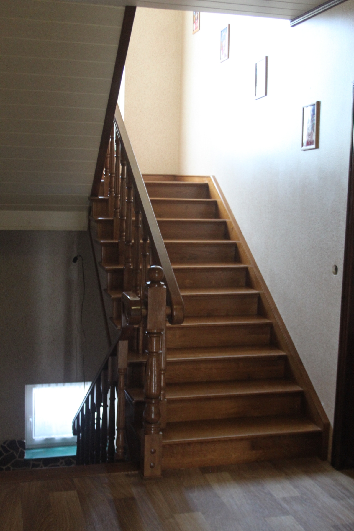

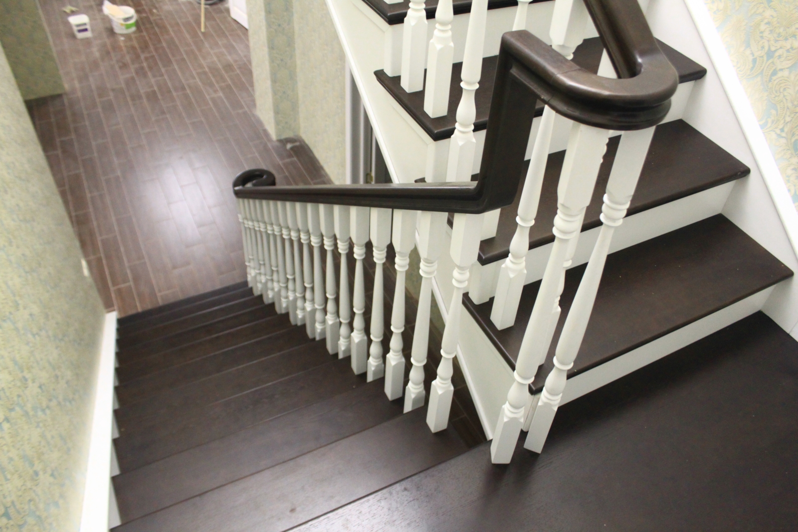

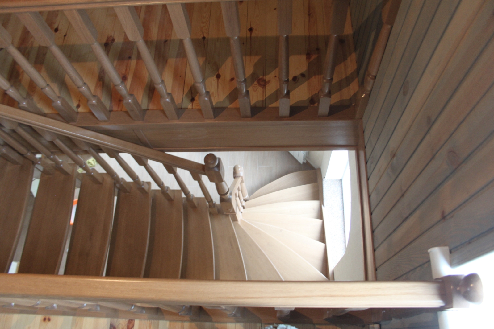

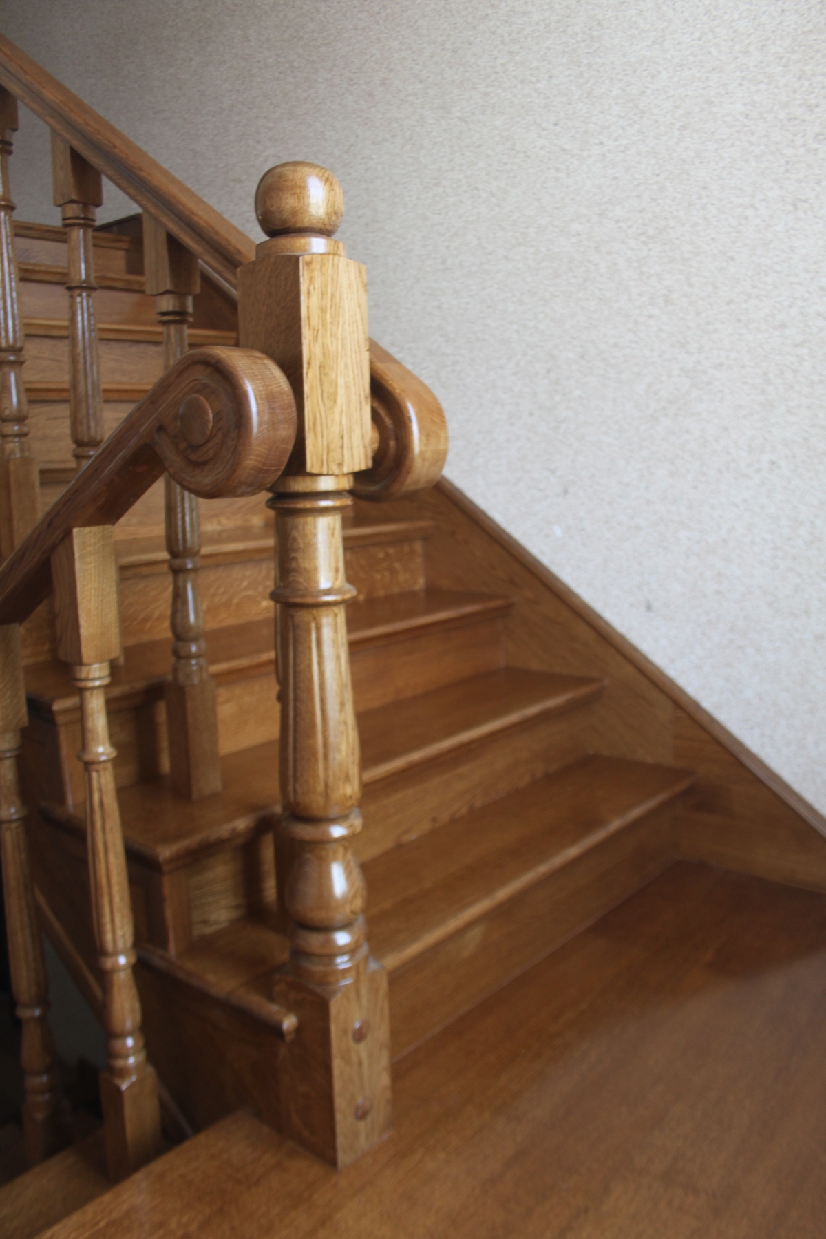

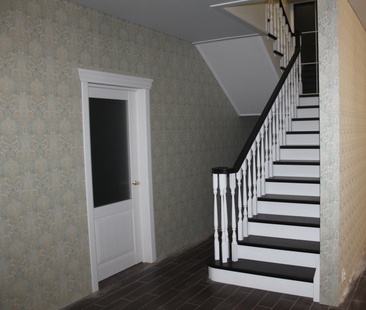

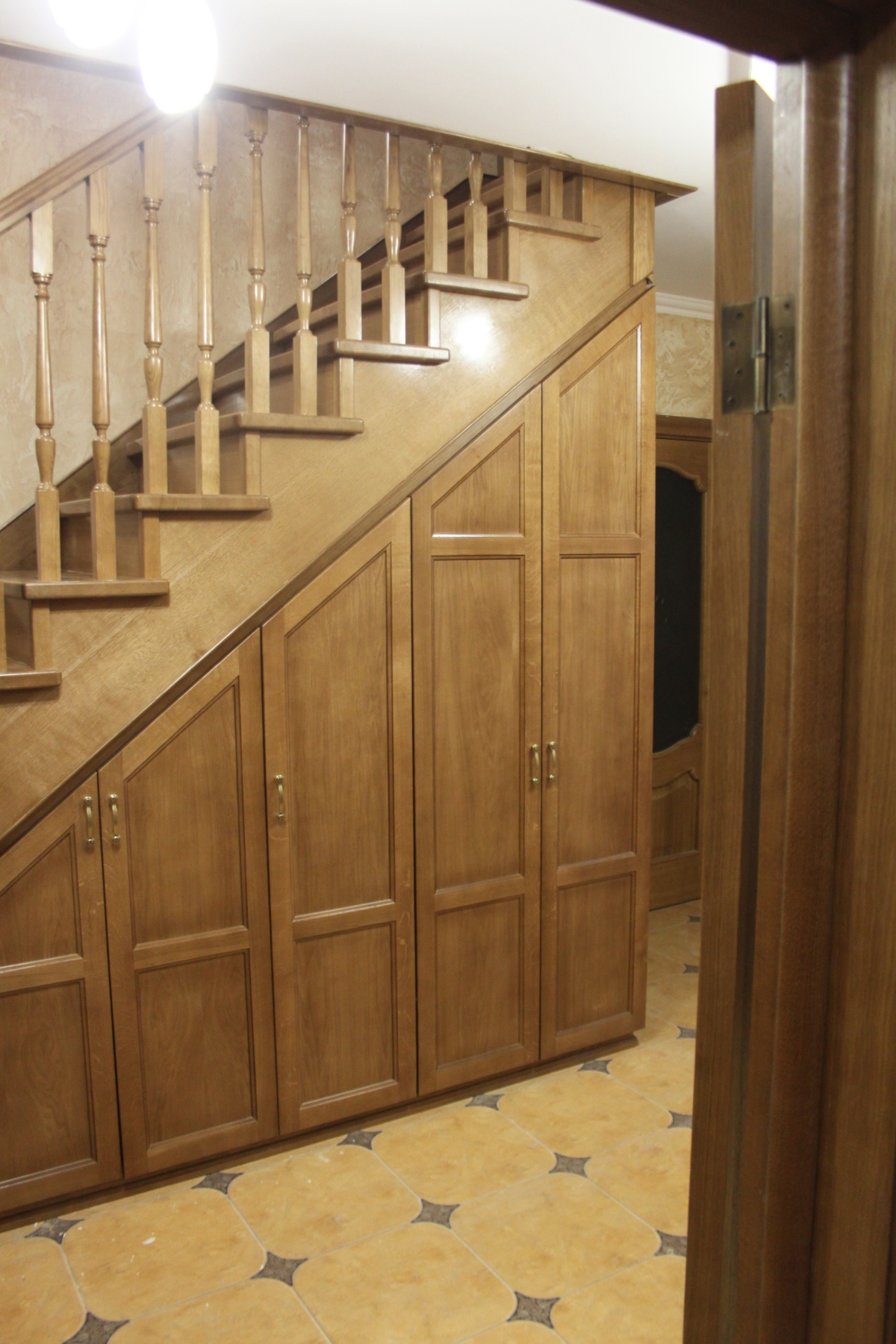

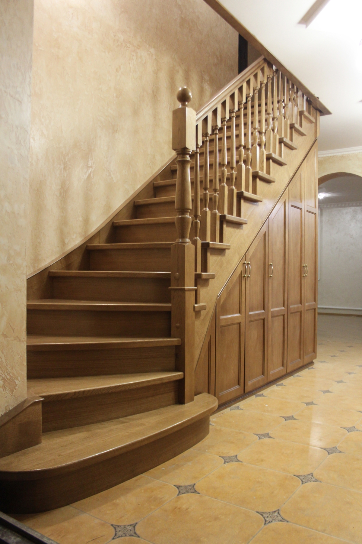

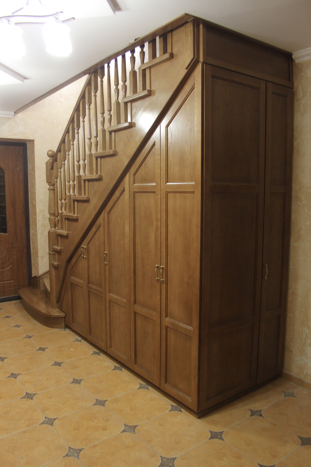

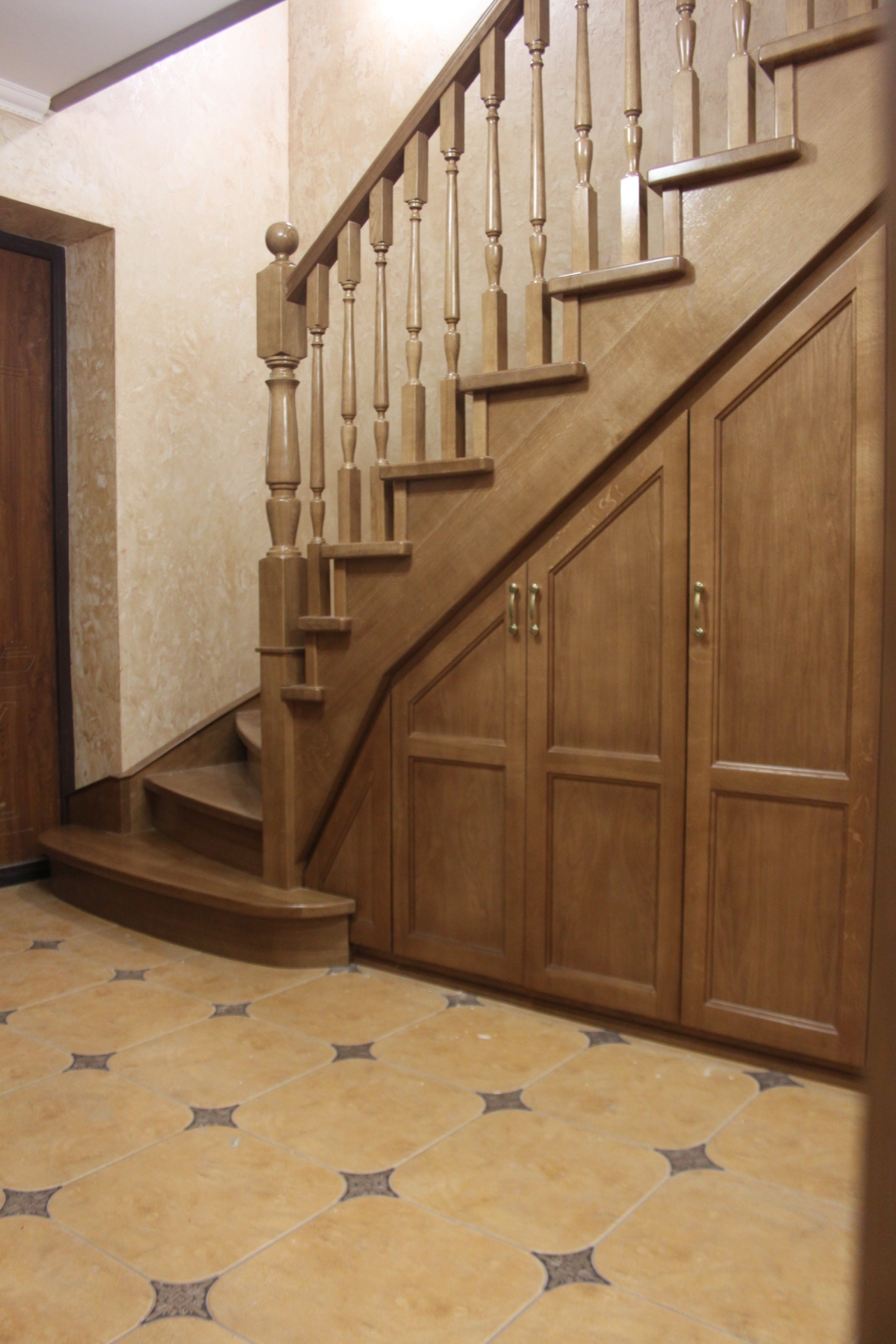

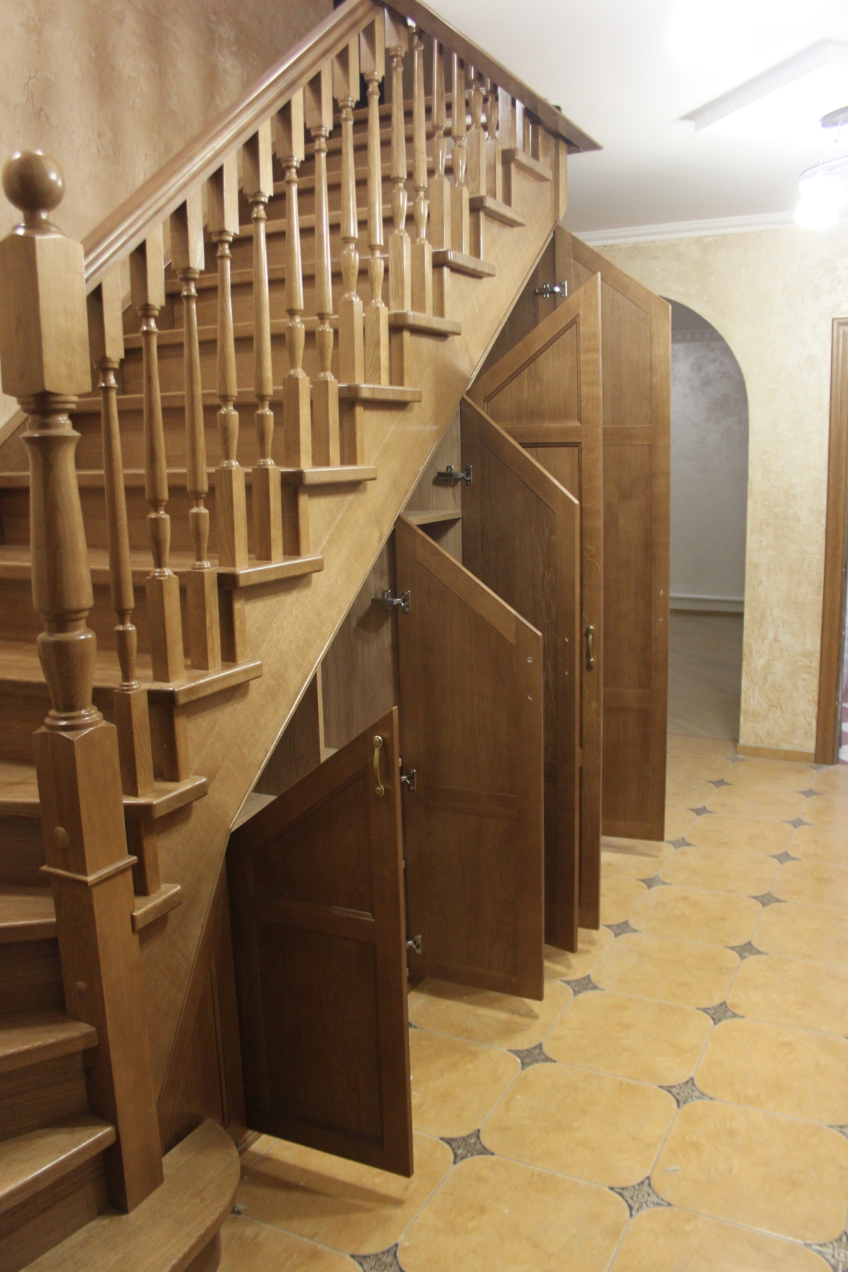

Alex90 Опубліковано: 8 травня 2016 Автор Поділитись Опубліковано: 8 травня 2016 Ось ще, одна з останніх робіт, сходи з гардеробом. 16 Посилання на коментар Поділитися на інших сайтах More sharing options...
arsenalstroy Опубліковано: 10 травня 2016 Поділитись Опубліковано: 10 травня 2016 одна з останніх робіт С какого дерева? Посилання на коментар Поділитися на інших сайтах More sharing options...
Alex90 Опубліковано: 10 травня 2016 Автор Поділитись Опубліковано: 10 травня 2016 (змінено) Дерево дуб, підсходинкі і фільонкі під шпоном 2мм і 0.6мм. Змінено 10 травня 2016 користувачем Alex90 Посилання на коментар Поділитися на інших сайтах More sharing options...
