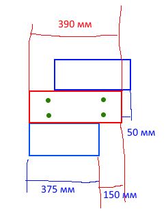

serg450453 Опубліковано: 14 серпня 2015 Поділитись Опубліковано: 14 серпня 2015 Всем добрый день. Второй этаж хоть и полноценный, но все равно получается маленький, полезное пространство 5*5 метров, на них должна поместится лесница и 2 комнаты. Вот что я придумал, как вы думаете, идея имеет место быть? Итак, газоблок 375 мм. Заливаем армопояс высотой 200 мм и шириной 390 мм так, что бы 150 мм было за пределами контура. Кладем газоблок с выступом в 50 мм, в итоге получаем по 20 см с каждой из сторон полезного пространства. Выступы будут делаться с северной и южной стороны (восток и запад будет идти в ровень со стенами) Армирование 4 прута 12 мм с вертикальными перемычками шагом 40 см. Посилання на коментар Поділитися на інших сайтах More sharing options...
Andrei constructor Опубліковано: 14 серпня 2015 Поділитись Опубліковано: 14 серпня 2015 Расширить за счет выноса перекрытия не думали? Посилання на коментар Поділитися на інших сайтах More sharing options...
serg450453 Опубліковано: 15 серпня 2015 Автор Поділитись Опубліковано: 15 серпня 2015 Расширить за счет выноса перекрытия не думали? Перекрытие деревянное Посилання на коментар Поділитися на інших сайтах More sharing options...
Andrei constructor Опубліковано: 15 серпня 2015 Поділитись Опубліковано: 15 серпня 2015 Перекрытие деревянное Ну так карты в руки. С деревянными балками можно расширить прилично. Посилання на коментар Поділитися на інших сайтах More sharing options...
serg450453 Опубліковано: 15 серпня 2015 Автор Поділитись Опубліковано: 15 серпня 2015 Ну так карты в руки. С деревянными балками можно расширить прилично. Строюсь сам, не подскажите где толково почитать по такое расширение Посилання на коментар Поділитися на інших сайтах More sharing options...
Технолог Опубліковано: 15 серпня 2015 Поділитись Опубліковано: 15 серпня 2015 Нависание не оптимальный вариант,действительно сделайте вылет за счет перекрытия. Посилання на коментар Поділитися на інших сайтах More sharing options...
serg450453 Опубліковано: 15 серпня 2015 Автор Поділитись Опубліковано: 15 серпня 2015 Нависание не оптимальный вариант,действительно сделайте вылет за счет перекрытия. Опять же, не могу найти информацию, даже фотографий нет подобного вылета за счет перекрытия. Я не могу понять, стены второго этажа будут держаться на балках из дерева? Посилання на коментар Поділитися на інших сайтах More sharing options...
alexandrius Опубліковано: 15 серпня 2015 Поділитись Опубліковано: 15 серпня 2015 стены второго этажа будут держаться на балках из дерева? Да. И в этом случае второй этаж целесообразно сделать на деревянном каркасе. 1 Посилання на коментар Поділитися на інших сайтах More sharing options...
Технолог Опубліковано: 16 серпня 2015 Поділитись Опубліковано: 16 серпня 2015 Я не могу понять, стены второго этажа будут держаться на балках из дерева? конечно перекрытие будет нести нагрузки стен второго этажа,только тогда придется пересмотреть материал стен второго этажа,из-за учета деревянного перекрытия. Посилання на коментар Поділитися на інших сайтах More sharing options...
serg450453 Опубліковано: 17 серпня 2015 Автор Поділитись Опубліковано: 17 серпня 2015 конечно перекрытие будет нести нагрузки стен второго этажа,только тогда придется пересмотреть материал стен второго этажа,из-за учета деревянного перекрытия. Газоблок, арматура, клей на второй этаж уже куплены. Балки выдержат газоблок? Посилання на коментар Поділитися на інших сайтах More sharing options...
Andrei constructor Опубліковано: 17 серпня 2015 Поділитись Опубліковано: 17 серпня 2015 Балки выдержат газоблок? нет, так делать не нужно 1 Посилання на коментар Поділитися на інших сайтах More sharing options...
Технолог Опубліковано: 18 серпня 2015 Поділитись Опубліковано: 18 серпня 2015 Балки выдержат газоблок? нет,придется делать металлоконструкцию либо не использовать ГБ. Посилання на коментар Поділитися на інших сайтах More sharing options...
