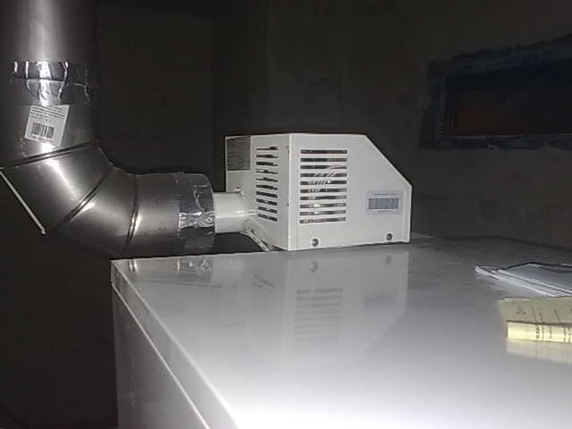

Нашел турбоприставку в Интернет-магазинах, но в инструкции указано: мощность котла от 17 квт и больше.
А если у меня котел напольний 12 квт? Затухнет котел?

Про диаметр дымохода лучше консультироваться с производителем котлов.
Обычно, если из котла есть выход определенного диаметра, то дымоход можно таким диаметром делать.
Больше, конечно, лучше. Только проверьте чтоб труба пролезла.
