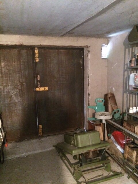

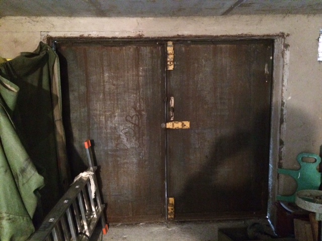

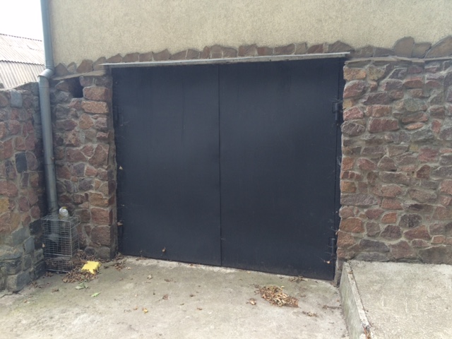

yava74 Опубліковано: 7 серпня 2015 Поділитись Опубліковано: 7 серпня 2015 Уважаемые форумчане! Нужен Ваш совет или помощь в решении вопроса. Имеется гараж в частном доме. Ворота распашные, старые, но мощные. Так как гаражом раньше не особо пользовались, то служил больше как склад и ворота особо не интересовали. Теперь появилась необходимость ставить машину. Сразу возник вопрос: 1. Привести в порядок те ворота, что есть, если они в нормальном состоянии. Поэтому нужен специалист. Плюс данного варианта в том, что данные ворота будут мощнее, минус в том, что тяжелее в открывании, особенно для женщины. Это мое мнение. 2. Поставить автоматические ворота, если такой вариант возможен (исходя из размеров, которые приведу ниже). Плюс - легче в управлении, минус, как по мне, менее прочные, дороже, а также надо учесть вариант, что надо учесть возможность открытия вручную ,если нет света. 3. Есть еще третий вариант, сделать во дворе навес и ставить машину под ним. Теперь о размерах: Проем ворот - высота 2,18 м, ширина 2,50 м, толщина стены 26 см Сам гараж: потолок из плит, которые лежат не горизонтально , а с покатом к задней, противоположной от ворот, стенке гаража. Отсюда высота от пола до потолка возле ворот 2,48 м, а на расстоянии 2,20 м от ворот высота уже 2,35 м и далее еще ниже к задней стенке. Длина гаража 5,70. Фото прилагаю. Посилання на коментар Поділитися на інших сайтах More sharing options...
Дод Опубліковано: 7 серпня 2015 Поділитись Опубліковано: 7 серпня 2015 Уважаемые форумчане! Нужен Ваш совет или помощь в решении вопроса. Имеется гараж в частном доме. Ворота распашные, старые, но мощные. Так как гаражом раньше не особо пользовались, то служил больше как склад и ворота особо не интересовали. Теперь появилась необходимость ставить машину. Сразу возник вопрос: 1. Привести в порядок те ворота, что есть, если они в нормальном состоянии. Поэтому нужен специалист. Плюс данного варианта в том, что данные ворота будут мощнее, минус в том, что тяжелее в открывании, особенно для женщины. Это мое мнение. 2. Поставить автоматические ворота, если такой вариант возможен (исходя из размеров, которые приведу ниже). Плюс - легче в управлении, минус, как по мне, менее прочные, дороже, а также надо учесть вариант, что надо учесть возможность открытия вручную ,если нет света. 3. Есть еще третий вариант, сделать во дворе навес и ставить машину под ним. Теперь о размерах: Проем ворот - высота 2,18 м, ширина 2,50 м, толщина стены 26 см Сам гараж: потолок из плит, которые лежат не горизонтально , а с покатом к задней, противоположной от ворот, стенке гаража. Отсюда высота от пола до потолка возле ворот 2,48 м, а на расстоянии 2,20 м от ворот высота уже 2,35 м и далее еще ниже к задней стенке. Длина гаража 5,70. Фото прилагаю. Автоматические ворота очень удобны в эксплуатации, можно открыть их не выходя из машины. Судя по фотографии у Вас достаточно высоты для их монтажа, необходимо 18-20 см по высоте между проемом и потолком для их размещения ворот при открывании. С внутренней стороны необходимо подштукатурить проем, обеспечив идеальное прилегание ворот и соответственно монтажных их планок (строго вертикальная и ровная поверхность шириной до 20 см. В то же время Ваши ворота еще достаточно хорошие. Исхожу из личного опыта, одни ворота поменял на автоматические, но там была необходимость расширения проема. Так или иначе пришлось старые ворота снимать и смог использовать весь материал для изготовления вторых распашных ворот. Так что исхожу из собственного опыта. Посилання на коментар Поділитися на інших сайтах More sharing options...
KeySims Опубліковано: 7 серпня 2015 Поділитись Опубліковано: 7 серпня 2015 Какая у Вас высота на расстоянии 3500? Посилання на коментар Поділитися на інших сайтах More sharing options...
muvic Опубліковано: 7 серпня 2015 Поділитись Опубліковано: 7 серпня 2015 пружини розтягування вирішать проблему перепаду висоти. скоріш за все. якщо на відстані "висота+40 см" буде від долу до стелі 2300 (2320 для воріт, що будуть автоматизовані). проблема потрапляння всередину при відсутній електроенергії вирішується комплектацією ригельним замком воріт та тросовим розблокуванням автоматики. Посилання на коментар Поділитися на інших сайтах More sharing options...
yava74 Опубліковано: 8 серпня 2015 Автор Поділитись Опубліковано: 8 серпня 2015 Кто сможет просчитать мне варианты автоматич ворот? Пишите в личку. Варианты приведения уже имеющихся ворот в порядок также принимаю. Посилання на коментар Поділитися на інших сайтах More sharing options...
Дод Опубліковано: 8 серпня 2015 Поділитись Опубліковано: 8 серпня 2015 Кто сможет просчитать мне варианты автоматич ворот? Пишите в личку. Варианты приведения уже имеющихся ворот в порядок также принимаю. Обращаетесь к производителям таких ворот. Они по Вашим размерам проема собирают их, так как элементы ворот унифицированные и собираются точно в проем. То что у Вас высота внутри гаража разная, это не имеет значения, так как автоматические ворота имеют свои направляющие, которые крепятся строго по проекту, при этом длина монтажных соединений по месту крепления. Посилання на коментар Поділитися на інших сайтах More sharing options...
muvic Опубліковано: 8 серпня 2015 Поділитись Опубліковано: 8 серпня 2015 ... То что у Вас высота внутри гаража разная, это не имеет значения, так как автоматические ворота имеют свои направляющие, которые крепятся строго по проекту, при этом длина монтажных соединений по месту крепления. хтось зрозумів, що хотів сказати цією фразою її автор? Посилання на коментар Поділитися на інших сайтах More sharing options...
KeySims Опубліковано: 10 серпня 2015 Поділитись Опубліковано: 10 серпня 2015 хтось зрозумів, що хотів сказати цією фразою її автор? Скорее всего переводили онлайн переводчиком... я этот пазл, никак сложить не могу :D Посилання на коментар Поділитися на інших сайтах More sharing options...
Вратарь Опубліковано: 10 серпня 2015 Поділитись Опубліковано: 10 серпня 2015 yava74, в каком населенном пункте нужно ставить ворота? В гараж есть дополнительный вход кроме ворот? Посилання на коментар Поділитися на інших сайтах More sharing options...
yava74 Опубліковано: 10 серпня 2015 Автор Поділитись Опубліковано: 10 серпня 2015 yava74, в каком населенном пункте нужно ставить ворота? В гараж есть дополнительный вход кроме ворот? населенный пункт Хотов, черта Киева. Дополнительный вход есть, но доступ через него затруднен. Посилання на коментар Поділитися на інших сайтах More sharing options...
muvic Опубліковано: 10 серпня 2015 Поділитись Опубліковано: 10 серпня 2015 населенный пункт Хотов, черта Киева. Дополнительный вход есть, но доступ через него затруднен. Додатковий вхід потрібен на випадок, коли пропадає електроенергія. Щоб зсередини розблокувати автоматику. Якщо входу немає, доводиться ставити ригельний замок та трос розблокування. Що тягне за собою додаткові витрати. Та й, чесно кажучи, не самий надійний цей замок. Тому краще розчистіть доступ до виходу. 1 Посилання на коментар Поділитися на інших сайтах More sharing options...

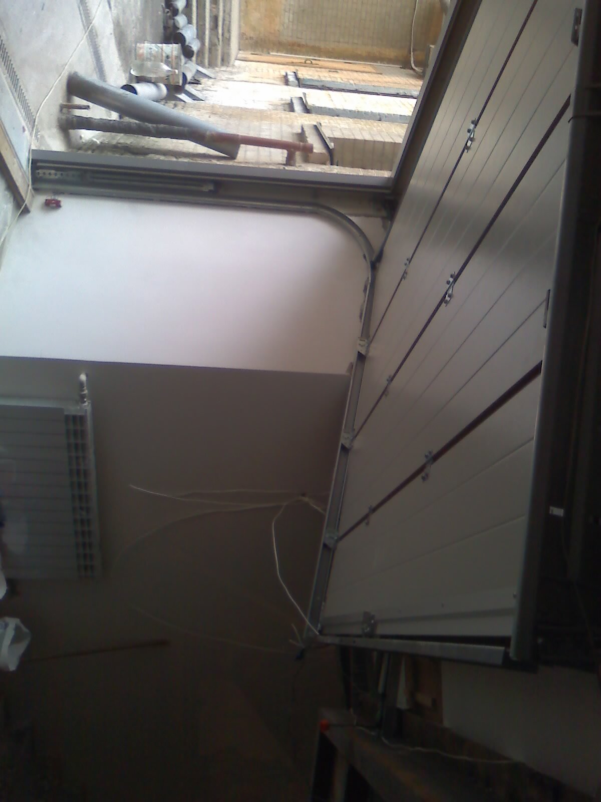

Ufo Опубліковано: 17 серпня 2015 Поділитись Опубліковано: 17 серпня 2015 Году эдак в 2008-09-м занимались кулибинством - LPU + SupraMatic, работает по сей день. Перепад , по памяти, был см 30- 35 в задней точке. В Вашем случае, думаю, ворота с высотой 2125 и пружинами растяжения поместятся штатно. Посилання на коментар Поділитися на інших сайтах More sharing options...
KeySims Опубліковано: 17 серпня 2015 Поділитись Опубліковано: 17 серпня 2015 Году эдак в 2008-09-м занимались кулибинством - LPU + SupraMatic, работает по сей день. Перепад , по памяти, был см 30- 35 в задней точке. В Вашем случае, думаю, ворота с высотой 2125 и пружинами растяжения поместятся штатно. Я думаю это только с Херманном прокатит... Мы тоже раз так ставили Херманн, лет 7 назад))) Посилання на коментар Поділитися на інших сайтах More sharing options...

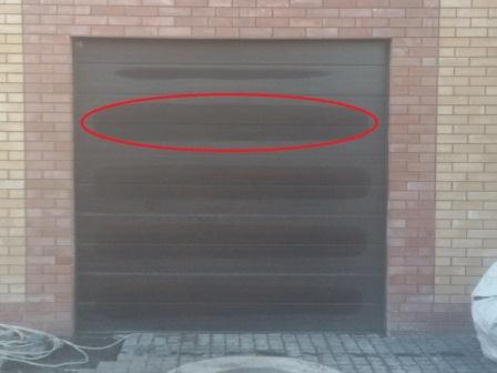

Khomen Опубліковано: 29 жовтня 2015 Поділитись Опубліковано: 29 жовтня 2015 Добрый день. Да простит меня ТС, что залез в его тему, просто не хочу плодить новых на 1 вопрос. Есть гаражные ворота ЛПУ 40. при похолодании стала проявляться такая картина (я так понимаю, теплопотери). Нужен совет - это нормально и "забить" или нао как-то отрегулировать ворота. Спасибо Посилання на коментар Поділитися на інших сайтах More sharing options...
Вратарь Опубліковано: 29 жовтня 2015 Поділитись Опубліковано: 29 жовтня 2015 Добрый день. Да простит меня ТС, что залез в его тему, просто не хочу плодить новых на 1 вопрос. Есть гаражные ворота ЛПУ 40. при похолодании стала проявляться такая картина (я так понимаю, теплопотери). Нужен совет - это нормально и "забить" или нао как-то отрегулировать ворота. Спасибо Фотографию с хорошим разрешением можете отправить? nik.bereza(собака)gmail.com Посилання на коментар Поділитися на інших сайтах More sharing options...
muvic Опубліковано: 29 жовтня 2015 Поділитись Опубліковано: 29 жовтня 2015 Щось мені здається, тут не 42 мм панель, а 42/20 Посилання на коментар Поділитися на інших сайтах More sharing options...
Khomen Опубліковано: 29 жовтня 2015 Поділитись Опубліковано: 29 жовтня 2015 Фотографию с хорошим разрешением можете отправить? nik.bereza(собака)gmail.com Утром на зеркалку сфоткаю и пришлю Вам Добавлено через 2 минуты Щось мені здається, тут не 42 мм панель, а 42/20 Ні, однакова товщина. 42 (чи 40) 1 Посилання на коментар Поділитися на інших сайтах More sharing options...
vorota24 Опубліковано: 2 листопада 2015 Поділитись Опубліковано: 2 листопада 2015 Добрый день. Да простит меня ТС, что залез в его тему, просто не хочу плодить новых на 1 вопрос. Есть гаражные ворота ЛПУ 40. при похолодании стала проявляться такая картина (я так понимаю, теплопотери). Нужен совет - это нормально и "забить" или нао как-то отрегулировать ворота. Спасибо Как говорят - только теплые гаражные ворота ДОРХЕН смогут защитить вас от морозов.:D В Европе уже тенденция пошла ставить гаражные секционные ворота с сендвич панелью 60 мм. Вот они достойно защитят ваш гараж от тепло потерь. Посилання на коментар Поділитися на інших сайтах More sharing options...
Вратарь Опубліковано: 2 листопада 2015 Поділитись Опубліковано: 2 листопада 2015 Как говорят - только теплые гаражные ворота ДОРХЕН смогут защитить вас от морозов.:D В Европе уже тенденция пошла ставить гаражные секционные ворота с сендвич панелью 60 мм. Вот они достойно защитят ваш гараж от тепло потерь. Смелое утверждение. почему только д0рхан? У Вишневски есть серия гаражных ворот с толщиной панели 60 мм. и качество гораздо лучше российского г...а. У Хёрманн есть промышленные ворота с толщиной панели 67 мм., предназначены для холодильников и цехов с низкой температурой но не для гаражей. Кроме большого количества грамматических ошибок в Ваших сообщениях очень много невнятных рекомендаций и утверждений. Посилання на коментар Поділитися на інших сайтах More sharing options...
