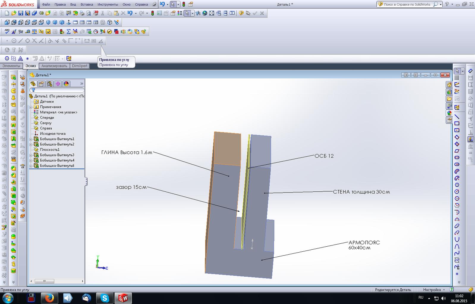

ms0436 Опубліковано: 6 серпня 2015 Поділитись Опубліковано: 6 серпня 2015 Будет цокольный этаж высотой 2.5м .Лить будем в 8 этапов высотой по 1.25 м ,каждый этап это 1.25м высота и 10м длина. Будет нижний армопояс 40х60см ,ширина стен будет 30см.Вопрос по устройству опалубки со стороны прилегающей к грунту.Как закрепить,как потом вытащить? Посилання на коментар Поділитися на інших сайтах More sharing options...
vinnie Опубліковано: 6 серпня 2015 Поділитись Опубліковано: 6 серпня 2015 самое удобное и безопасное - разрыть траншею до нужной ширины на такую высоту обязательно делайте перевязку боковин стальной проволокой 3мм Посилання на коментар Поділитися на інших сайтах More sharing options...

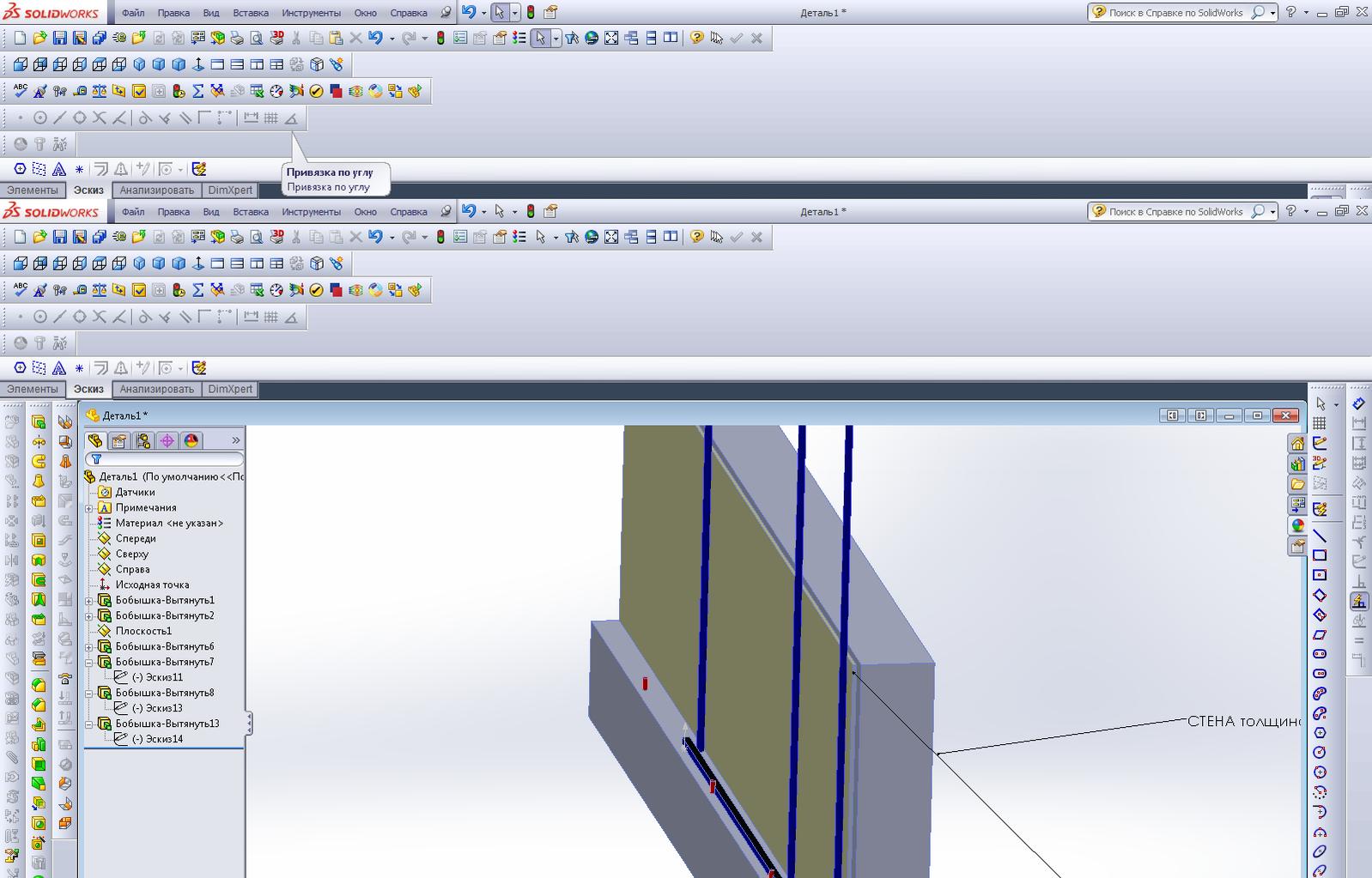

ms0436 Опубліковано: 6 серпня 2015 Автор Поділитись Опубліковано: 6 серпня 2015 Я думаю если я к осб прикручу продольные брусья 100х50 ребром по краям и по центру и кину стяжки по брусу из 8мм шпильки.Подопру это всё 50-ой трубой , то максимум что грозит-это закопанное осб с брусом.Если даже и придавит к земле трубы,то расшатать их и вытянуть,щель пролить жидкой глиной.Кто-нибудь встречал такое решение и как делал? Посилання на коментар Поділитися на інших сайтах More sharing options...
vinnie Опубліковано: 6 серпня 2015 Поділитись Опубліковано: 6 серпня 2015 Я думаю если я к осб прикручу продольные брусья 100х50 ребром по краям и по центру и кину стяжки по брусу из 8мм шпильки.Подопру это всё 50-ой трубой , то максимум что грозит-это закопанное осб с брусом.Если даже и придавит к земле трубы,то расшатать их и вытянуть,щель пролить жидкой глиной. 1.6м высота в земле, как вы будете крепить низ ? хотя если ставить сразу внешнюю стенку сразу со шпильками, потом вязать арматуру, а потом внутреннюю, то должно получится... 3 бруса не выдержат скорее всего высоту 1.2м, найдите темы лучше где делали опалубку из осб, вроде брали таки 2 листа 12й и плюс бруски(но я не уверен) Посилання на коментар Поділитися на інших сайтах More sharing options...
ms0436 Опубліковано: 6 серпня 2015 Автор Поділитись Опубліковано: 6 серпня 2015 А если заранее в армопоясе по периметру кинуть закладные и к ним приварить арматуру и получить нижнюю опору по периметру ? Ведь зазор то будет не ровный +- 5см. Посилання на коментар Поділитися на інших сайтах More sharing options...
