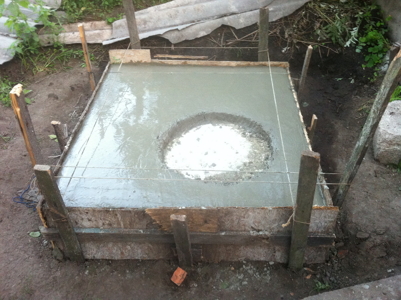

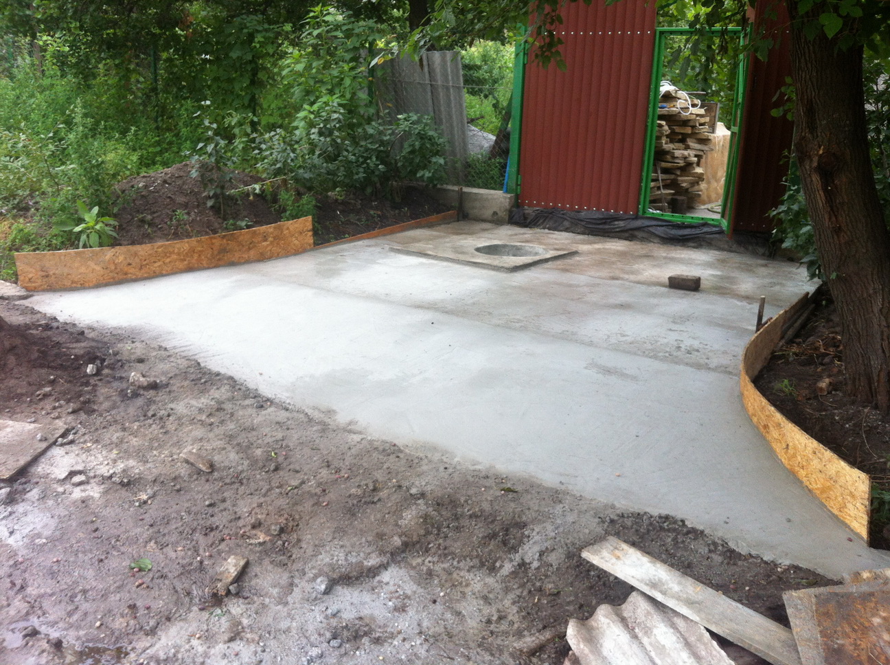

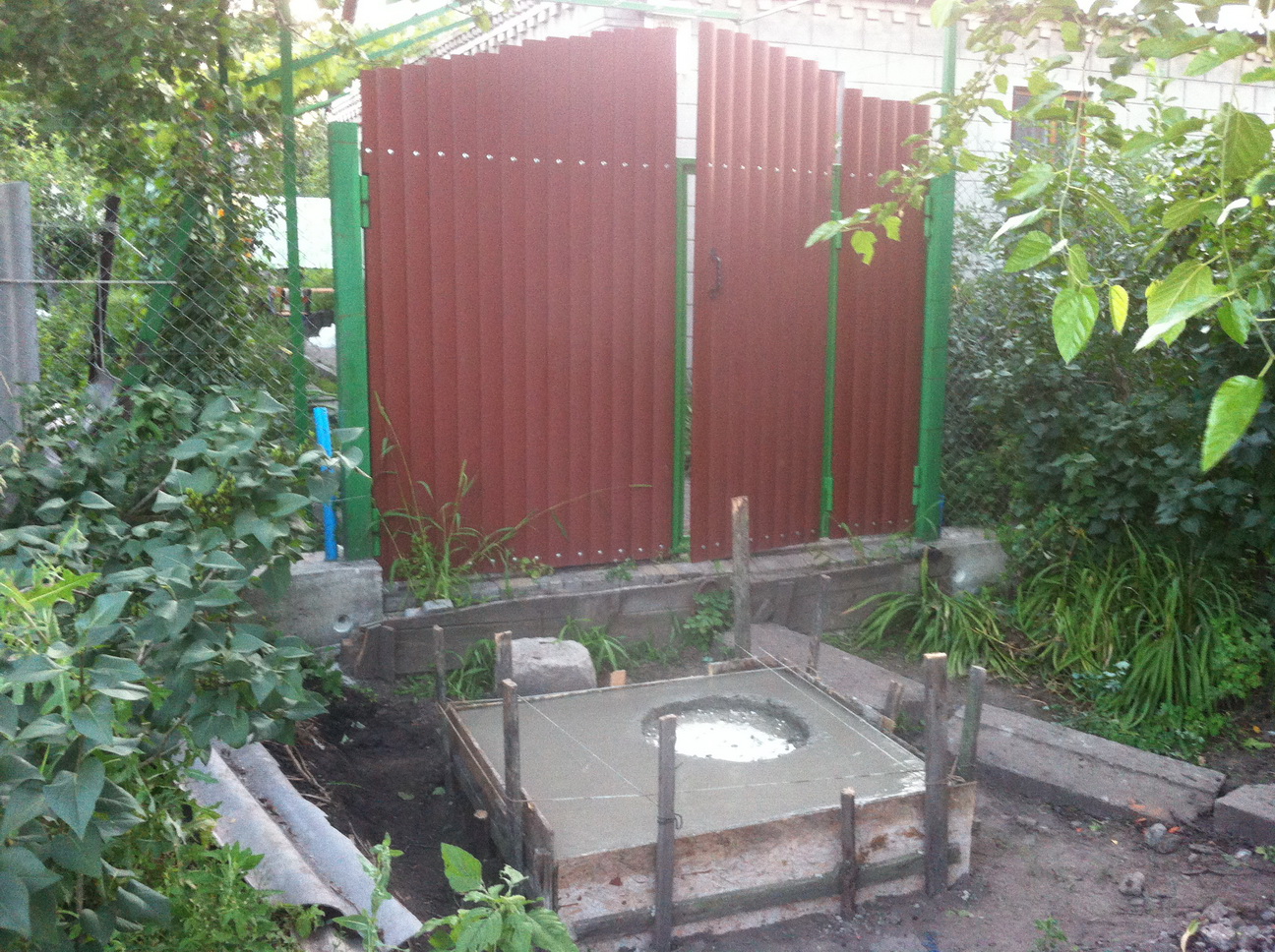

FOX.kissfm Опубліковано: 18 серпня 2015 Поділитись Опубліковано: 18 серпня 2015 Определяюсь с местом для скважины и самое подходящее место получается на заезде на участок. Проблема в том, что ширина заезда всего 5 метров и нужно будет заезжать миксеру, крану и прочей тяжелой технике. Если пробурить метрах в полутора от забора, плюс еще метра пол на приямок, остается три метра на проезд, чего для 2,5м техники достаточно, но смущает не треснет ли кольцо при близком от него проезде\наезде на плиту перекрытия у вас несколько вариантов, например: 1.делать приямок после всех телодвижений тяжелой техники. 2.делать не из колец а выложить например из кирпича 3.залить плиту сверху самостоятельно под необходимую нагрузку. У меня похожая ситуация. на въезде во двор колодец водоканала. Две недели назад закончил площадку. Плиту отлил над колодцем 25см толщины (заливал отдельно от остальной площадки) с конкретным таким армированием. мне кажется что наезд груженного камаза выдержит (20-25т) это где то по 5-6 тонн на колесо, нормально. Посилання на коментар Поділитися на інших сайтах More sharing options...
