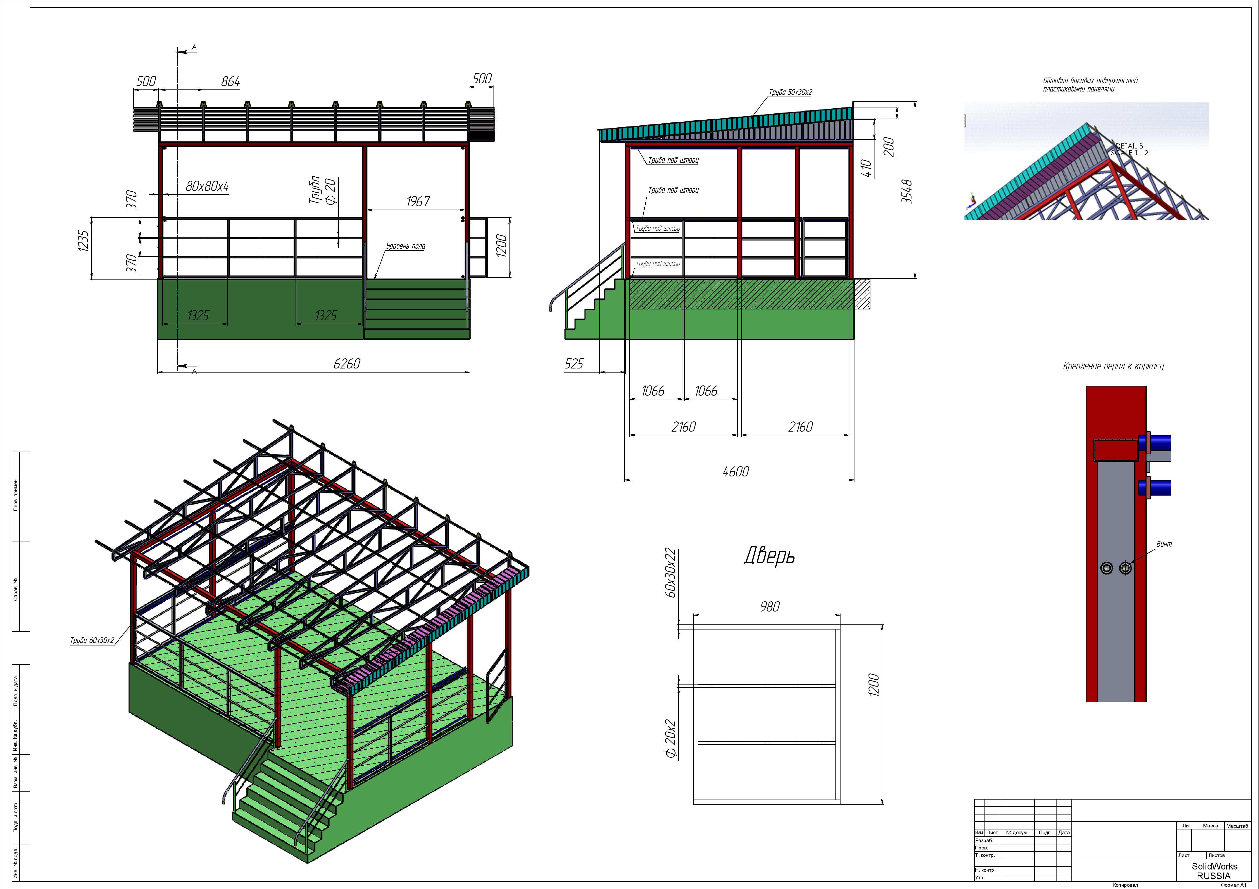

stas71 Опубліковано: 3 серпня 2015 Поділитись Опубліковано: 3 серпня 2015 Решил пристроить к дому террасу или веранду , не знаю как правильно назвать. Сделали железную конструкцию , шаг вверху 70 см ,установили . Угол наклона небольшой , прибл 5- 7 градусов Теперь мучаюсь выбором кровельного материала . Основная крыша - черепица Браас , натуральная . На террасу не одойдет из большого веса и сложностей с монтажом . Битумку не хочу , не нравится . Думал металлочерепицу , но отговаривают из за шума при дожде . Подскажите бюджетный вариант для кровли, с нормальной звукоизоляцией . Спасибо/ П.С. Привесил "чертеж". Посилання на коментар Поділитися на інших сайтах More sharing options...
Roofos Опубліковано: 3 серпня 2015 Поділитись Опубліковано: 3 серпня 2015 Решил пристроить к дому террасу или веранду , не знаю как правильно назвать. Сделали железную конструкцию , шаг вверху 70 см ,установили . Угол наклона небольшой , прибл 5- 7 градусов Теперь мучаюсь выбором кровельного материала . Основная крыша - черепица Браас , натуральная . На террасу не одойдет из большого веса и сложностей с монтажом . Битумку не хочу , не нравится . Думал металлочерепицу , но отговаривают из за шума при дожде . Подскажите бюджетный вариант для кровли, с нормальной звукоизоляцией . Спасибо/ П.С. Привесил "чертеж". У вас со всему видами кровель будут сложности в монтаже-угол очень маленький. А насчёт бюджетного, да ещё и многие виды кровли вам не подходят....на мой взгляд остаться два вида: композитка и ондулин( правда егоо не советую). А вообще можно попробовать фальц, и звукоизоляцию поклеить на него. Будет классно, но не бюджетно. Посилання на коментар Поділитися на інших сайтах More sharing options...
stas71 Опубліковано: 3 серпня 2015 Автор Поділитись Опубліковано: 3 серпня 2015 Тогда еще пару вопросов : 1. Может накрыть металлочерпицей и снизу обшить чем нибудь ? Будет ли после этих операций грохот или нет ? 2. Кто то может помочь с контактами продавцов композитки по бюджетной цене ? Общая площадь 35 м кв Посилання на коментар Поділитися на інших сайтах More sharing options...
Roofos Опубліковано: 3 серпня 2015 Поділитись Опубліковано: 3 серпня 2015 Тогда еще пару вопросов : 1. Может накрыть металлочерпицей и снизу обшить чем нибудь ? Будет ли после этих операций грохот или нет ? 2. Кто то может помочь с контактами продавцов композитки по бюджетной цене ? Общая площадь 35 м кв 1. Если веранда будет открыта-шум будет. 2. Да могу помочь, только нужно на конструктива еще дерево набивать....обрешетка на композитка идёт с шагом 370мм. 1 Посилання на коментар Поділитися на інших сайтах More sharing options...
stas71 Опубліковано: 3 серпня 2015 Автор Поділитись Опубліковано: 3 серпня 2015 Если не сложно , бросьте контакты по композитке в личку А звукоизоляционные плиты вовнутрь ситуацию не вытянут ? Посилання на коментар Поділитися на інших сайтах More sharing options...
Roofos Опубліковано: 3 серпня 2015 Поділитись Опубліковано: 3 серпня 2015 Если не сложно , бросьте контакты по композитке в личку А звукоизоляционные плиты вовнутрь ситуацию не вытянут ? Контакт бросил. Навряд ли. Посилання на коментар Поділитися на інших сайтах More sharing options...
