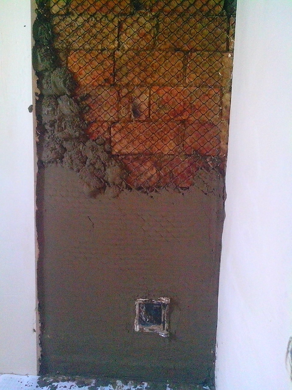

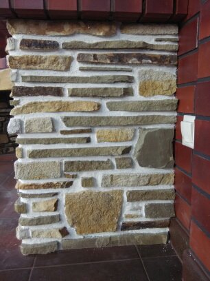

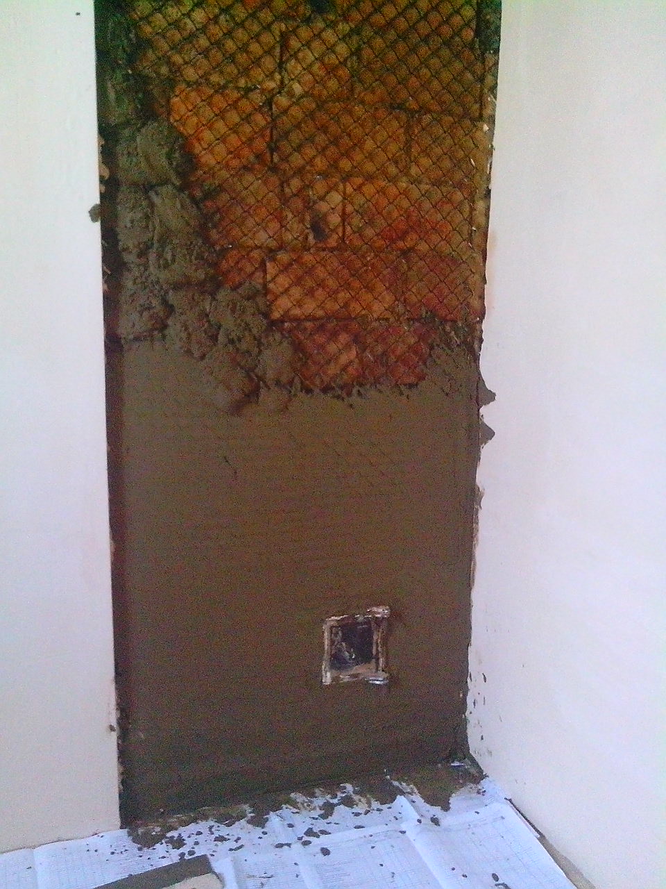

вогнистый владимир Опубліковано: 4 серпня 2015 Поділитись Опубліковано: 4 серпня 2015 Набиваем сетку , штукатурим . Клеем . Фото камня - Джима. Посилання на коментар Поділитися на інших сайтах More sharing options...
Витэк Опубліковано: 4 серпня 2015 Поділитись Опубліковано: 4 серпня 2015 Набиваем сетку , штукатурим . Клеем . Фото камня - Джима. Думаю,что сама технология нанесения штукатурки, хотя и имеет право на жизнь, но все же несколько технологически не доведена до максимального улучшения. Любые штукатурки, а тем более штукатурки на теплонагревательных поверхностях должны быть максимально приклеены к основанию. Для этого очень желательно очистить швы в между кирпичом до 1 см, и первый слой ( набрызг) делать чем то более прилипающим к кирпичу нежели простой ЦПС. Существует два способа набрызга. Первый более расспространенный и более простой. По очищенной поверхности делается набрызг раствором ЦПС в соотношении 1 цемента, 1 песка и на следующий день набивается сетка и по ней уже штукатурится. Второй способ по уже прибитой сетке делается очень локально набрызг например плиточным клеем для укладки плитки на печи, и сразу же по нему, чтобы он не успел даже подсохнуть накидывается штукатурка. При использовании обыкновенной сетки, не рабицы, возможно клей локально через сетку втирать шпателем, но и в этом случае обязательное условие - надидка должна произмодиться по еще даже не подсохшему клею. Добавлено через 15 минут Фото камня - Джима. А чем производилась затирка? 1 Посилання на коментар Поділитися на інших сайтах More sharing options...
