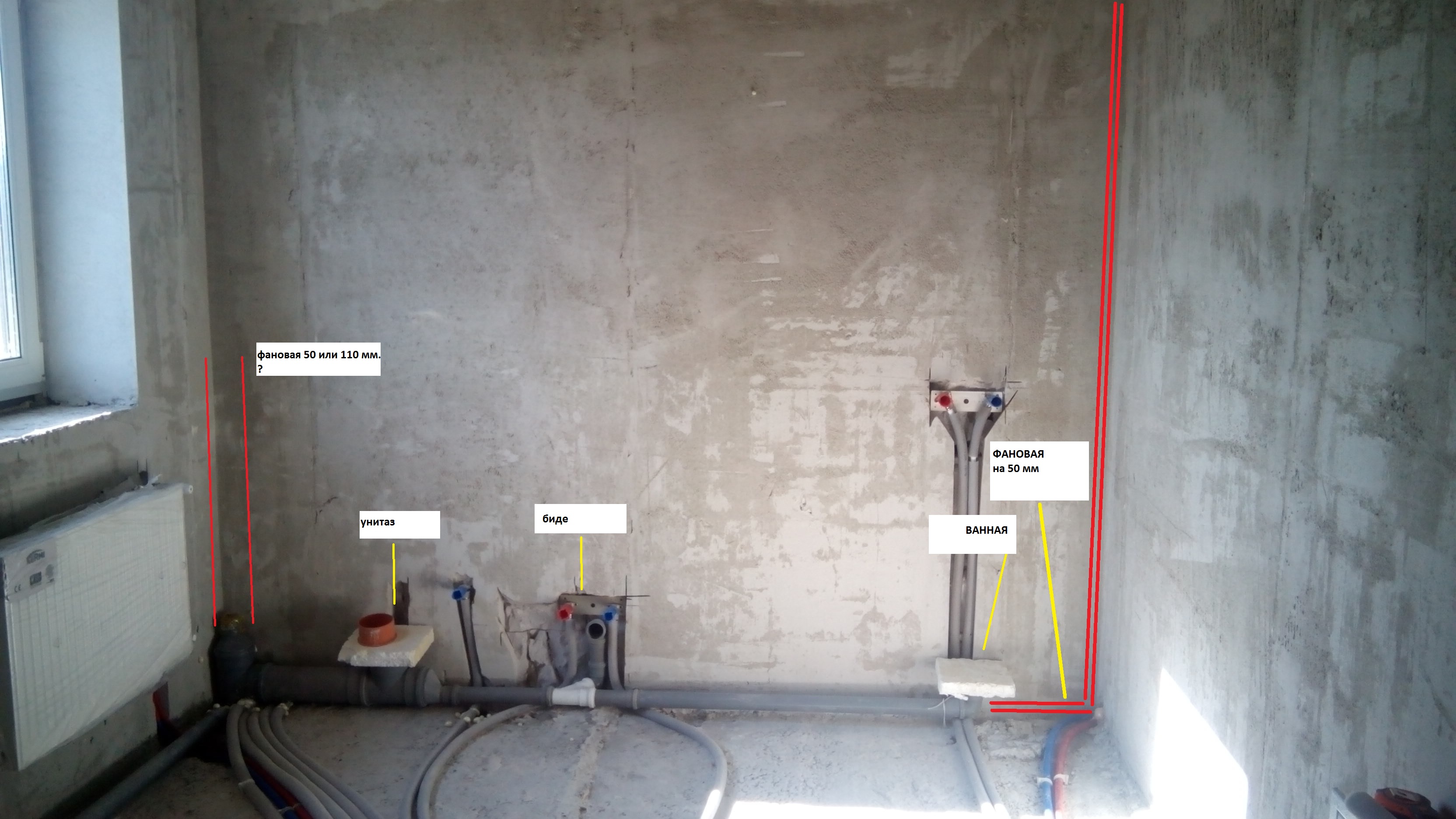

Мойстрой Опубліковано: 3 серпня 2015 Поділитись Опубліковано: 3 серпня 2015 дом на 2 с-у. с-узлы один под одним. Вопрос по фановой трубе, что на стояке. Сантехники сделали в левом угле переход с 110 на 50 мм для фановой трубы на крышу. Вентиляции пока в доме нет (так вышло). Вентиляционцики говорят, что 50 мало надо 110 мм на фановую. мол 50 мм ну справятся с заполнением воздухом трубы, что вода по 110 вытеснит. Впросы: -а фановую в левом углу по стояку вообще правильно запланировали ? -или нужно было выносить в правый угол ? - и всё таки 50 или 110 мм. ? Посилання на коментар Поділитися на інших сайтах More sharing options...
murava Опубліковано: 3 серпня 2015 Поділитись Опубліковано: 3 серпня 2015 В классике и нормативах фановая труба должна быть не менее диаметра основного стояка. В практике стоят и 50ки, без особых артефактов 1 Посилання на коментар Поділитися на інших сайтах More sharing options...
Мойстрой Опубліковано: 3 серпня 2015 Автор Поділитись Опубліковано: 3 серпня 2015 а в каком углу делать по уму ? в левом или правом ? или и в левом углу работать будет ? Посилання на коментар Поділитися на інших сайтах More sharing options...
naupv Опубліковано: 4 серпня 2015 Поділитись Опубліковано: 4 серпня 2015 а в каком углу делать по уму ? В правом, но и в левом не страшно, если будет 110. Посилання на коментар Поділитися на інших сайтах More sharing options...
