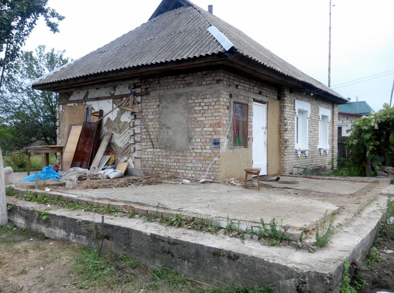

Пристройка из газоблока на старом фундаменте.
sergo_p
Всем привет. Знаю, что вариант не идеальный, но лить новый фундамент нет возможности.
Итак, есть дом из бруса, обложен кирпичом. Потом к нему была пристроена веранда на отдельно залитом фундаменте (лет 6-7 назад). Фундамент шириной 50 см, не заглубленный, ленточный. В некоторых местах просматривается армировочная сетка.
На этом фундаменте стояли стены в полкирпича, центральная стена начала вываливаться вверху наружу, я стены снес.
Визуально фундамент без трещин, в месте примыкания стен веранды к основному дому трещин тоже не видно было.
Грунт - что-то типа чернозема 30 см, потом песок сплошняком.
Вопросы:
1. Насколько рискованно на этом фундаменте (при условии доливки армопояса) строить пристройку из газоблока, 1 этаж?
2. Есть ли какие-то еще варианты доп. усиления?
3. Подозреваю, что нужно делать какие-то компенсационные швы, это так?
4. Нужно ли привязывать стены пристройки к основному дому?
5. Не совсем про фундамент, но... крыша пристройки будет заводиться под крышу дома. В случае проседания, если она будет жестко привязана к стропилам дома, будет беда. Как быть?
Спасибо за советы!
Вам "пеперло"!..... стройте как задумали! П.1-4 ответ - нет!
П.5... ноу проблем..... не будет там никакого проседания!
Удачи!
