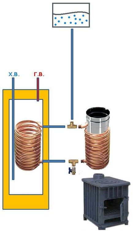

У меня есть буржуйка вот такого типа. Имеет ли шанс на жизнь эта схема для нагрева воды? Что нужно доработать?
Насос, расширительный сосуд и группа безопасности на бойлер. А по сути идея сомнительная, куда будет деваться лишнее тепло после нагрева бойлера? Скорей всего выкипать через открытый РБ.

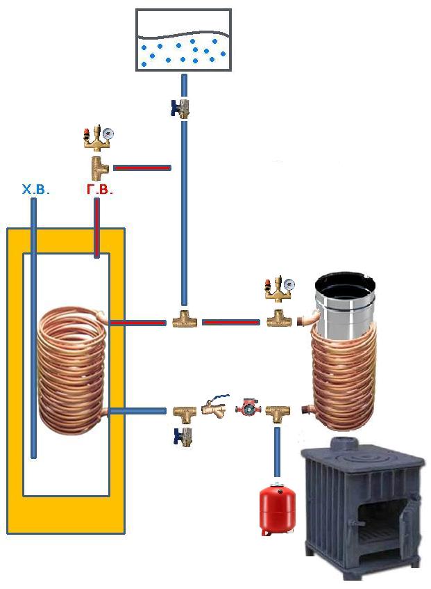

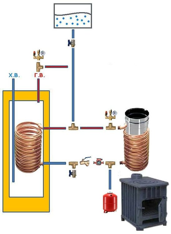

Спасибо) Вы имели ввиду вот так?
Кто еще что то добавит?
Это будет работать или нет?
