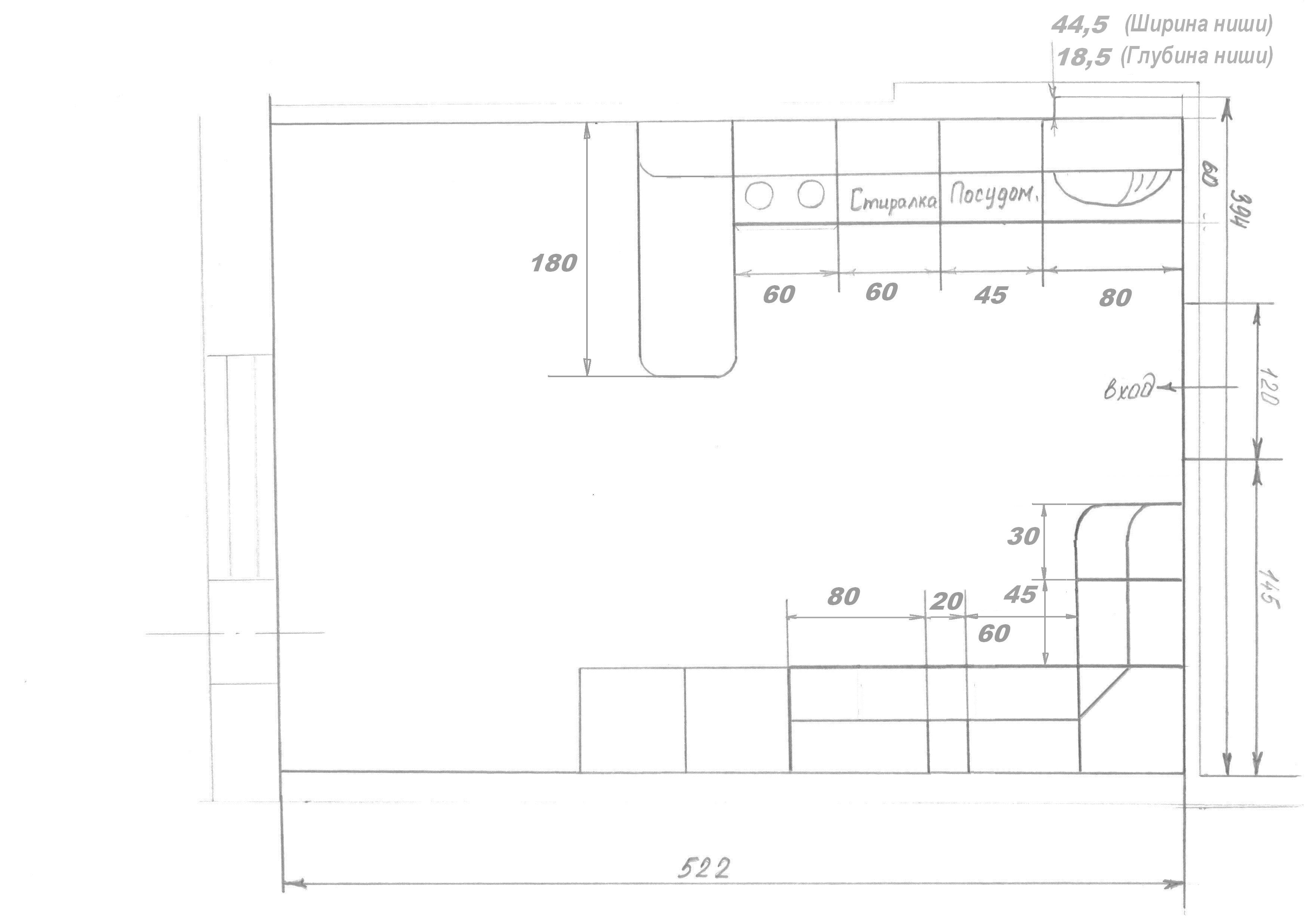

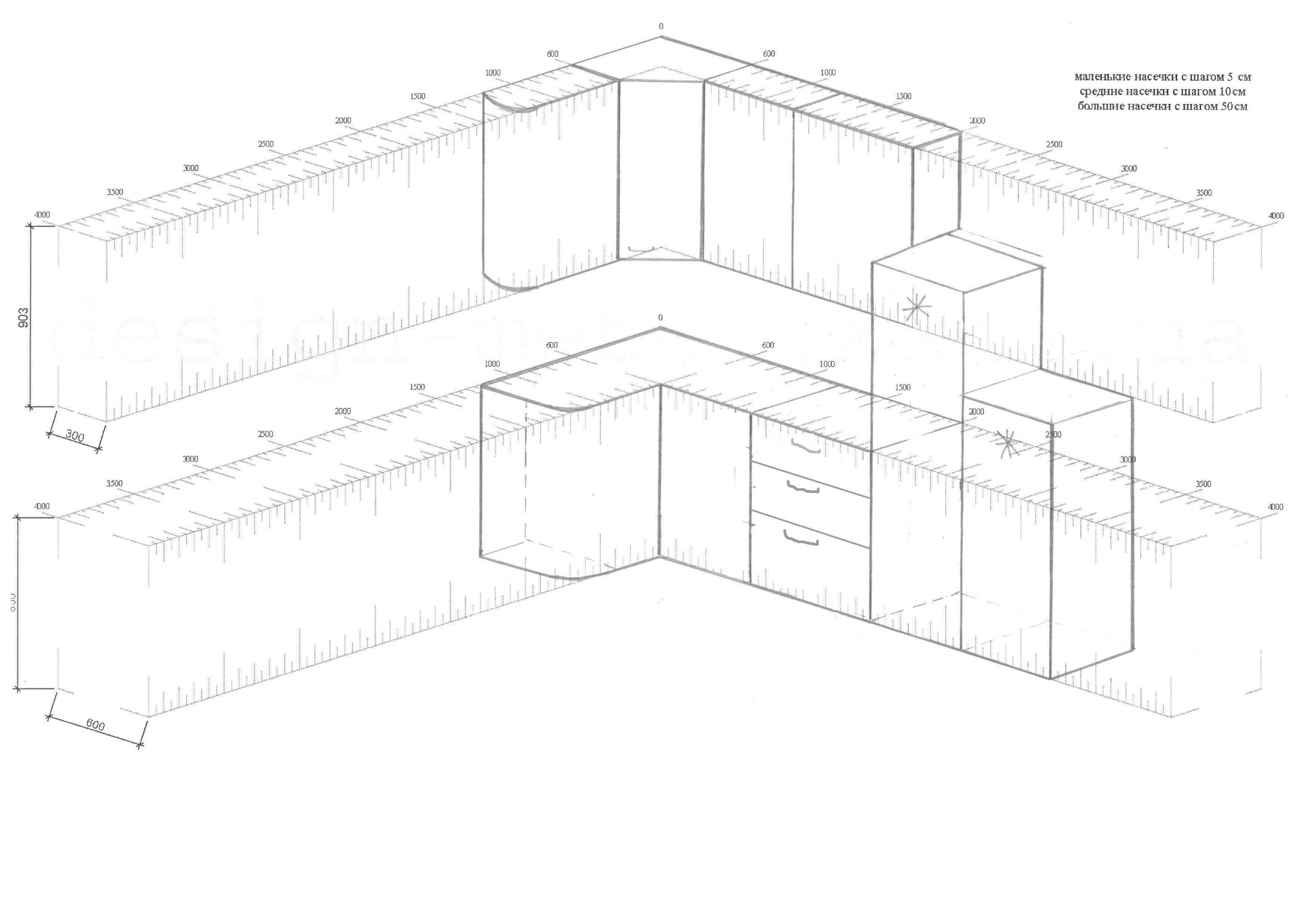

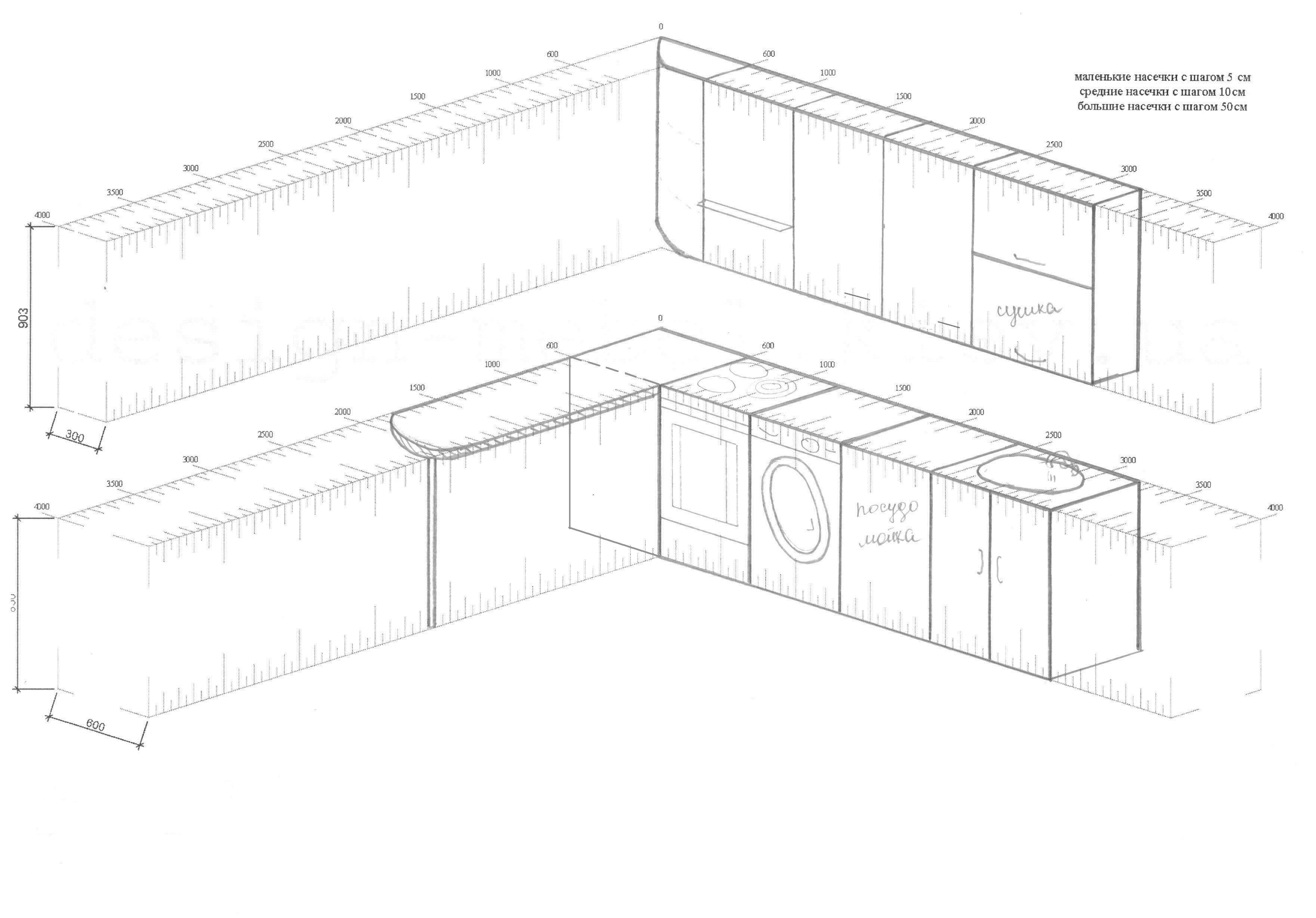

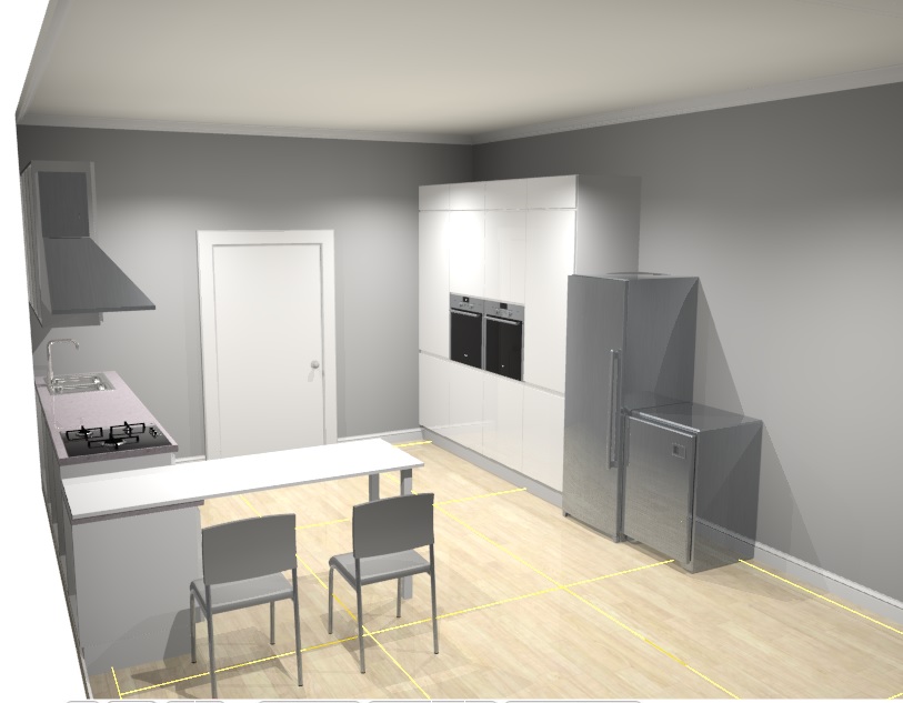

Feyalisa Опубліковано: 29 липня 2015 Поділитись Опубліковано: 29 липня 2015 Добрый вечер! Очень бы хотелось узнать мнение профи. Чтобы Вы добавили, убрали в данном проекте кухни? Может будут советы по материалам и фурнитуре, поскольку не хочется переплачивать, но чтобы было удобно и комфортно пользоваться каждой тумбочкой и ящиком. Спасибо! P. S. Прилагаю свои эскизы и фото пример кухни, дизайн и цвет которой нравится (хотелось бы как-то так) Посилання на коментар Поділитися на інших сайтах More sharing options...
max_13 Опубліковано: 30 липня 2015 Поділитись Опубліковано: 30 липня 2015 что за 2 прибора слева от кухни угловой? Посилання на коментар Поділитися на інших сайтах More sharing options...

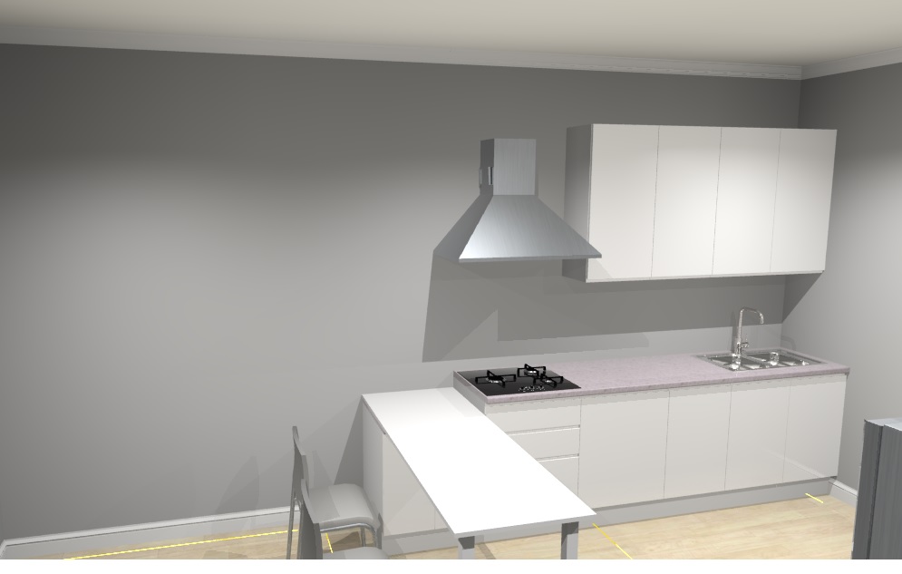

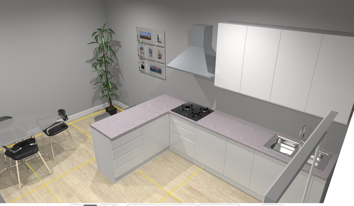

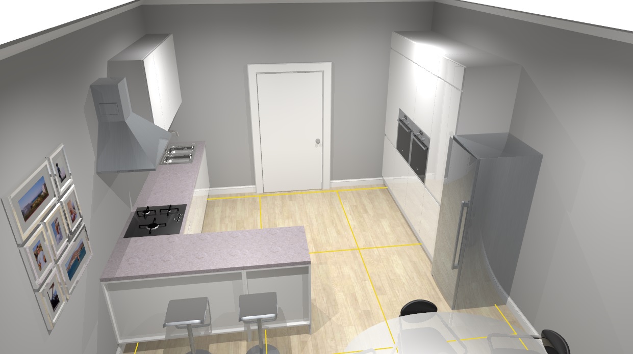

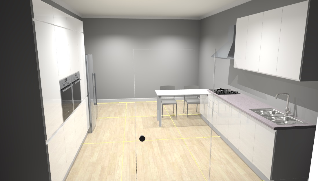

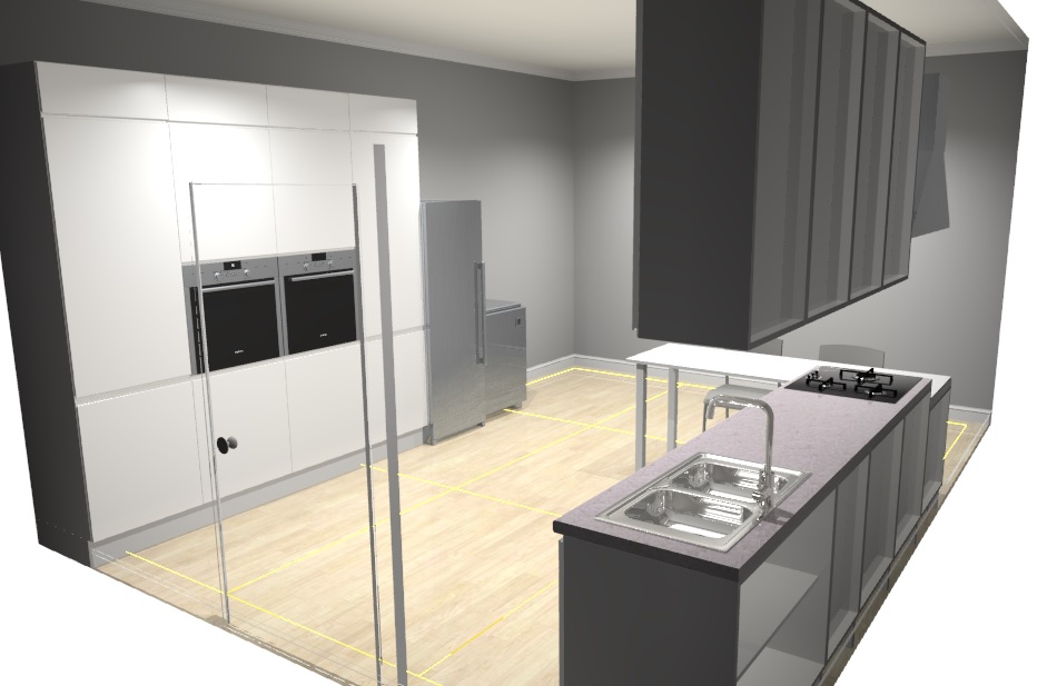

max_13 Опубліковано: 30 липня 2015 Поділитись Опубліковано: 30 липня 2015 зачем 2 рабочие поверхности делать? если стола нет в помещении опустил вашу "барную" стойку до высоты стола. т.е. используется тумба 600х600 + опора 100-150мм. если есть я бы вместо барной стойки кухню немного туда разверну и столешницу сделать широкой 800-900мм как на последней картинке 3D модель тут - можете вертеть, крутить, распечатывать, выкладывать в фейсбук и менять все что хотите: цвет стен, пола , секции и т.п. можно добавить окна и прочее virtualstudio.live.2020.net/vp47_homax/UI/Pages/VPUI.htm?Lang=ru-RU&LoadDesign=0eb37b5ff66340d390bedc77e3976a40&UIContext=VP_Homax&IsSharedDesign=1 30мин* Посилання на коментар Поділитися на інших сайтах More sharing options...
Feyalisa Опубліковано: 30 липня 2015 Автор Поділитись Опубліковано: 30 липня 2015 что за 2 прибора слева от кухни угловой? Это холодильник и морозильная камера Добавлено через 5 минут зачем 2 рабочие поверхности делать? если стола нет в помещении опустил вашу "барную" стойку до высоты стола. т.е. используется тумба 600х600 + опора 100-150мм. если есть я бы вместо барной стойки кухню немного туда разверну и столешницу сделать широкой 800-900мм как на последней картинке 3D модель тут - можете вертеть, крутить, распечатывать, выкладывать в фейсбук и менять все что хотите: цвет стен, пола , секции и т.п. можно добавить окна и прочее virtualstudio.live.2020.net/vp47_homax/UI/Pages/VPUI.htm?Lang=ru-RU&LoadDesign=0eb37b5ff66340d390bedc77e3976a40&UIContext=VP_Homax&IsSharedDesign=1 30мин* Спасибо! Стол будет) Предполагается, барная стойка будет отделять рабочую зону кухни от обеденной. А сама барная стойка как доп. рабочая поверхность и кофе-чай попить, перекусить быстро (на уровне стола или как продолжение рабочей) 1 Посилання на коментар Поділитися на інших сайтах More sharing options...
max_13 Опубліковано: 30 липня 2015 Поділитись Опубліковано: 30 липня 2015 Тогда вот так делайте вместо "бараной столешницы с ногой" пару секций и будет очень удобно и красиво и устойчиво кухня в 3д он лайн тут - virtualstudio.live.2020.net/vp47_homax/UI/Pages/VPUI.htm?Lang=ru-RU&LoadDesign=1c28fa569759482bad7b09c0a10876fa&UIContext=VP_Homax&IsSharedDesign=1 Посилання на коментар Поділитися на інших сайтах More sharing options...
Feyalisa Опубліковано: 30 липня 2015 Автор Поділитись Опубліковано: 30 липня 2015 Тогда вот так делайте вместо "бараной столешницы с ногой" пару секций и будет очень удобно и красиво и устойчиво кухня в 3д он лайн тут - virtualstudio.live.2020.net/vp47_homax/UI/Pages/VPUI.htm?Lang=ru-RU&LoadDesign=1c28fa569759482bad7b09c0a10876fa&UIContext=VP_Homax&IsSharedDesign=1 Вы считайте, что с "ногой" не практично, или есть какие-то еще нюансы? а ногам не будет мешать, если присесть за стойкой? Посилання на коментар Поділитися на інших сайтах More sharing options...
max_13 Опубліковано: 30 липня 2015 Поділитись Опубліковано: 30 липня 2015 Вы считайте, что с "ногой" не практично, или есть какие-то еще нюансы? а ногам не будет мешать, если присесть за стойкой? c одной точно плохо. 2 более менее. если столешница более 600 , напр 800-900 - будет отлично сзади единственное наверно надо выступ уменьшить чтоб вписаться в 1 столешницу 4,15метров , у вас по моему рисунку 4,3 м - это 2 столешницы и много остатков Посилання на коментар Поділитися на інших сайтах More sharing options...

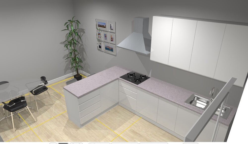

Feyalisa Опубліковано: 30 липня 2015 Автор Поділитись Опубліковано: 30 липня 2015 единственное наверно надо выступ уменьшить чтоб вписаться в 1 столешницу 4,15метров , у вас по моему рисунку 4,3 м - это 2 столешницы и много остатковВсе-таки хочу с 2-х сторон рабочую поверхность, чтобы было удобно расставить приборы - комбайн, кофеварку. Надоело готовить на маленьком столе и переставлять постоянно то комбайн, то чайник, хочется простора и перестать играть в "пятнашки"))) поэтому столешниц как раз 2 шт и надо Посилання на коментар Поділитися на інших сайтах More sharing options...
max_13 Опубліковано: 30 липня 2015 Поділитись Опубліковано: 30 липня 2015 Все-таки хочу с 2-х сторон рабочую поверхность, чтобы было удобно расставить приборы - комбайн, кофеварку. Надоело готовить на маленьком столе и переставлять постоянно то комбайн, то чайник, хочется простора и перестать играть в "пятнашки"))) поэтому столешниц как раз 2 шт и надо 4 м столешницы по вашему мало?????????? ого.... тем более что завернутая еще и глубокая! Посилання на коментар Поділитися на інших сайтах More sharing options...
Feyalisa Опубліковано: 30 липня 2015 Автор Поділитись Опубліковано: 30 липня 2015 4 м столешницы по вашему мало?????????? ого.... тем более что завернутая еще и глубокая! А чем плохо?) хорошего много не бывает) мы любим вместе с семьей готовить, потому места нужно много. А у Вас, простите, какой длины столешница? Посилання на коментар Поділитися на інших сайтах More sharing options...

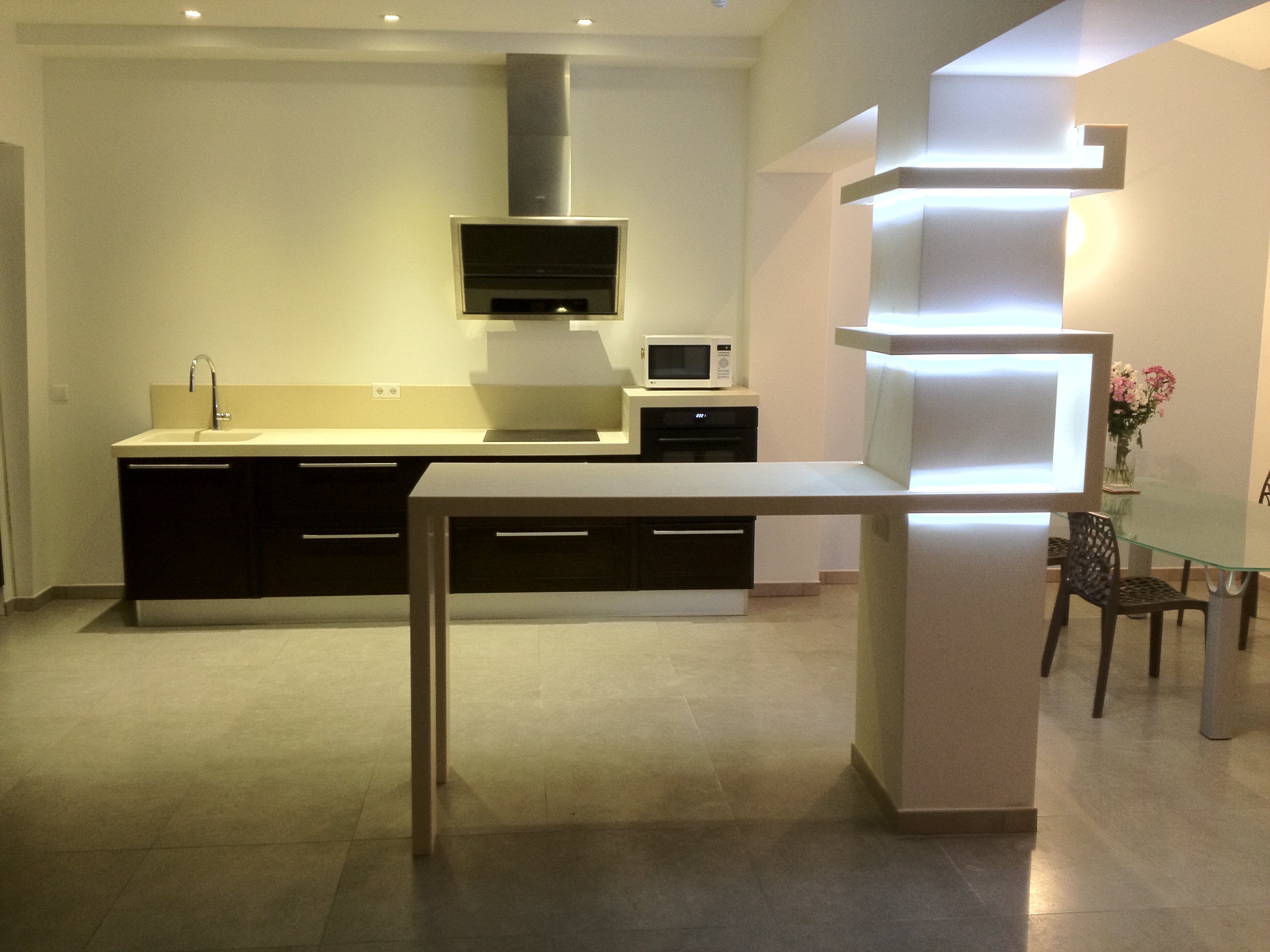

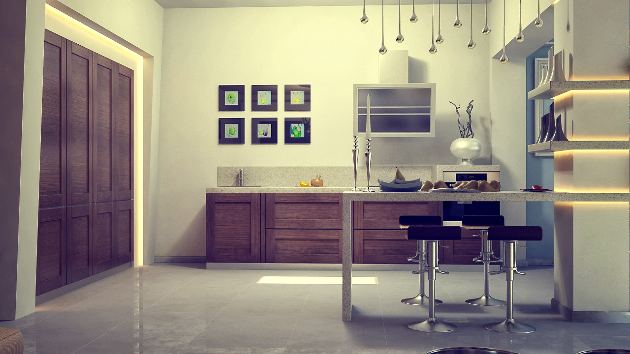

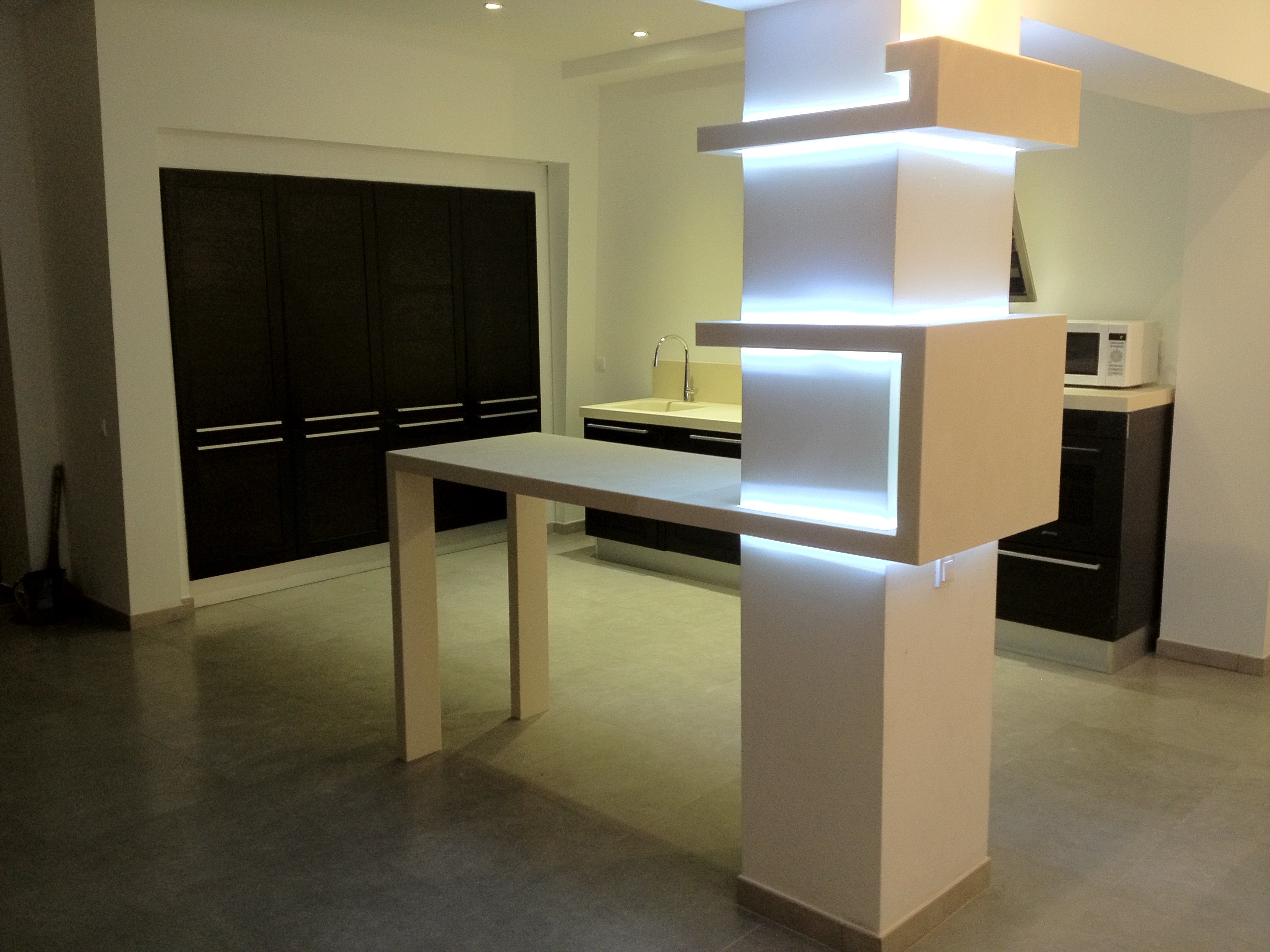

max_13 Опубліковано: 30 липня 2015 Поділитись Опубліковано: 30 липня 2015 А чем плохо?) хорошего много не бывает) мы любим вместе с семьей готовить, потому места нужно много. А у Вас, простите, какой длины столешница? 2,4 m и остров 2m мы любим когда все убрано а не выставлено как в музее ) п с правда ногу от колонны мы переделали на остров это 2 секции на 900 с выдвижн ящиками и столешница 2000х900 очень удобно даже за толом не сидим только по праздникам 2 р в год ) Посилання на коментар Поділитися на інших сайтах More sharing options...
Feyalisa Опубліковано: 31 липня 2015 Автор Поділитись Опубліковано: 31 липня 2015 2,4 m и остров 2m мы любим когда все убрано а не выставлено как в музее ) п с правда ногу от колонны мы переделали на остров это 2 секции на 900 с выдвижн ящиками и столешница 2000х900 очень удобно даже за толом не сидим только по праздникам 2 р в год ) Интересно, но не мое. На мой взгляд, то Ваш вариант больше похож "как в музее", ничего лишнего, и нет видимости жило кухни, как на выставке, но это только ИМХО. Каждому свое! Главное, чтобы было комфортно и хотелось готовить на кухне. Посилання на коментар Поділитися на інших сайтах More sharing options...
max_13 Опубліковано: 31 липня 2015 Поділитись Опубліковано: 31 липня 2015 Интересно, но не мое. На мой взгляд, то Ваш вариант больше похож "как в музее", ничего лишнего, и нет видимости жило кухни, как на выставке, но это только ИМХО. Каждому свое! Главное, чтобы было комфортно и хотелось готовить на кухне. вот так советуешь людям, время тратишь , а в конце еще и виноват останешься ))) делайте 2 столешницы раз "хочется" только каждый раз придется бегать от одной кухни ко второй так как на основной где техника ниодного выдвижного ящика для приборов считаю ваш вариант крайне неудачным особонно та часть где вся техника влеплена и только техника, получается что работать/готовить стоя в одном месте вообще нельзя \ в моем же варианте шкафы являются дополнительной часть кухни к которой реже обращаешься и она для хранения больше что касается моей кухни- на фото сразу после установки. а сейчас там есть декор и следы жизни - так что не такой минимализм как дизайнер задумывал Посилання на коментар Поділитися на інших сайтах More sharing options...
Feyalisa Опубліковано: 31 липня 2015 Автор Поділитись Опубліковано: 31 липня 2015 вот так советуешь людям, время тратишь , а в конце еще и виноват останешься ))) делайте 2 столешницы раз "хочется" только каждый раз придется бегать от одной кухни ко второй так как на основной где техника ниодного выдвижного ящика для приборов считаю ваш вариант крайне неудачным особонно та часть где вся техника влеплена и только техника, получается что работать/готовить стоя в одном месте вообще нельзя \ в моем же варианте шкафы являются дополнительной часть кухни к которой реже обращаешься и она для хранения больше что касается моей кухни- на фото сразу после установки. а сейчас там есть декор и следы жизни - так что не такой минимализм как дизайнер задумывал Вы не так поняли)) какая тут может быть вина???? "в споре рождается истина..." Это тоже самое, что советы друг другу в выборе одежды))) Нет и намека в моем посте на обвинение( А по поводу удобства, то там где техника - некуда "поставить" выдвижные ящики, под "барной" стойкой вопрос пока нерешенный. Но если все продумать, то я думаю это не будет "проблемой". К тому же бегать пришлось бы, если бы кухня была на всю длину стены, а тут наоборот все в поле квадрата. а вынимать приборы из тумбочек, типа комбайна, мне надоело на старой маленькой кухне. Спасибо за советы! Посилання на коментар Поділитися на інших сайтах More sharing options...
ZIZU Опубліковано: 12 серпня 2015 Поділитись Опубліковано: 12 серпня 2015 Добрый вечер! Очень бы хотелось узнать мнение профи. Чтобы Вы добавили, убрали в данном проекте кухни? Может будут советы по материалам и фурнитуре, поскольку не хочется переплачивать, но чтобы было удобно и комфортно пользоваться каждой тумбочкой и ящиком. Спасибо! P. S. Прилагаю свои эскизы и фото пример кухни, дизайн и цвет которой нравится (хотелось бы как-то так) лично для меня убийственно - стиралка в кухне, дополнительный аромат порошка к ужину... 1 Посилання на коментар Поділитися на інших сайтах More sharing options...
