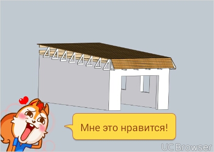

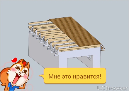

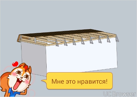

Feanor1985 Опубліковано: 28 липня 2015 Поділитись Опубліковано: 28 липня 2015 Нужен совет. Собираюсь строить гараж 4х7 с односкатной крышей, наклон в сторону ворот. В связи с этим вопрос- как ложить мауэрлат? Т.е. я строю гараж 12 блоков в высоту, 2400 мм, затем армопояс 200 мм. Потом мауэрлат, на который ложу белки(поперек гаража), на в какой момент сделать скат? Лить армопояс наклонный, но мауэрлат же нельзя под наклоном, делать доп. Строрила не хотелось бы, думал по балкам обрешетку, а на нее профнастил. Если бы скат в сторону, то вопроса б небыло, но такой вариант не подходит. И кстати, наклон будет маленьким- 2,5-3 градуса. Знаю, что маловато, но гараж будет перед домом, и не хочу чтобы сильно закрывал его. Посилання на коментар Поділитися на інших сайтах More sharing options...

blin09 Опубліковано: 30 липня 2015 Поділитись Опубліковано: 30 липня 2015 Feanor1985, Рис. бы не помешал. Но насколько я верно понял то скат/наклон идет побоковым сторонам по расстоянию 7м. Верно? Тогда мауэрлат на стенах 4м, посередине прогон(размер нужно просчитать под нагрузку) и на эти 3 балки кладете стропила, поперх обрешетка и покрытие. Посилання на коментар Поділитися на інших сайтах More sharing options...
Romb Опубліковано: 30 липня 2015 Поділитись Опубліковано: 30 липня 2015 В даном сооружении вполне можно сэкономить на поясе ( который пихают куда надо и не надо) и уклон сделать подрезкой блоков и раствором и мауэрлат положить с уклоном. Естественно его крепеж не отменяется. Уклон делайте максимально возможный . Вариент без мауэрлата тоже имеет право на жизнь. Балки( обрешетка) на прокладке в гнезда между блоками по шнурочку. 1 Посилання на коментар Поділитися на інших сайтах More sharing options...
Feanor1985 Опубліковано: 30 липня 2015 Автор Поділитись Опубліковано: 30 липня 2015 Feanor1985, Рис. бы не помешал. Но насколько я верно понял то скат/наклон идет побоковым сторонам по расстоянию 7м. Верно? Тогда мауэрлат на стенах 4м, посередине прогон(размер нужно просчитать под нагрузку) и на эти 3 балки кладете стропила, поперх обрешетка и покрытие. Вы правильно поняли. Вот только не хочется нагружать стену, где ворота, да и промежуточная балка не нравиться((( Может лучше дополнительные стропила? Так пойдет? Посилання на коментар Поділитися на інших сайтах More sharing options...
Feanor1985 Опубліковано: 30 липня 2015 Автор Поділитись Опубліковано: 30 липня 2015 В даном сооружении вполне можно сэкономить на поясе ( который пихают куда надо и не надо) и уклон сделать подрезкой блоков и раствором и мауэрлат положить с уклоном. Естественно его крепеж не отменяется. Уклон делайте максимально возможный . Вариент без мауэрлата тоже имеет право на жизнь. Балки( обрешетка) на прокладке в гнезда между блоками по шнурочку. Т.е. наклонный мауэрлат допустим? А армопояс хочу, т.к. наблюдаю много гаражей с трещиной от верхнего угла ворот до верха стеныплюс поднимаю чуит стену, как по мнп, оптимально 13 рядов блока, но число не нравиться, поэтому 12 и армопояс)))) Посилання на коментар Поділитися на інших сайтах More sharing options...
Romb Опубліковано: 30 липня 2015 Поділитись Опубліковано: 30 липня 2015 Т.е. наклонный мауэрлат допустим? QUOTE] Уклон 2-3 град. это +- горизонт.:D Шо ему будет. Добавлено через 2 минуты наблюдаю много гаражей с трещиной от верхнего угла ворот до верха Мы фундаменты не обсуждаем. Трещина под армопоясом вполне возможна. Удачи. Посилання на коментар Поділитися на інших сайтах More sharing options...
Технология Строительства Опубліковано: 30 липня 2015 Поділитись Опубліковано: 30 липня 2015 В даном сооружении вполне можно сэкономить на поясе ( который пихают куда надо и не надо) и уклон сделать подрезкой блоков и раствором и мауэрлат положить с уклоном. Естественно его крепеж не отменяется. Уклон делайте максимально возможный . Вариент без мауэрлата тоже имеет право на жизнь. Балки( обрешетка) на прокладке в гнезда между блоками по шнурочку. А горизонтальные усилия вы чем уберете? Если даже не делать армопояс, то армошов нужно сделать. Посилання на коментар Поділитися на інших сайтах More sharing options...
