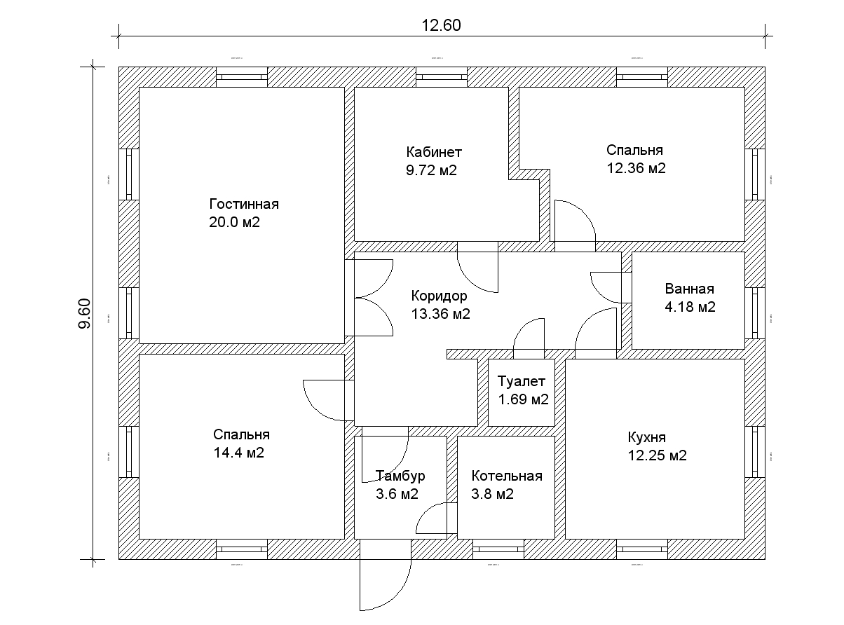

Несколько мыслей о бюджетности:
1. Если вы будете устраивать мансарду, а не холодный чердак, то это будет совсем не бюджетно. В независимости от того будете вы ее использовать только летом, мансарду надо хорошо утеплять иначе там будет душегубка. Кроме того стены надо будет поднять, а это затраты на блоки, а так же дополнительную отделку.
2. Лестница в доме - это очень не дешевое мероприятие.
3. Отдавать 20 кв.м и более под холл и лестницу - это очень и очень.
Резюме: если бы я думал о бюджетном строительстве, то планировал одноэтажный дом с холодным чердаком. Освободившееся место от лестницы и холла использовал под третью спальню.

Последний вариант самый удачный.
А что по сторонам света?
Кровать нельзя изголовьем на запад ставить, а под окном не очень комфортно, а там в спальнях окон много...

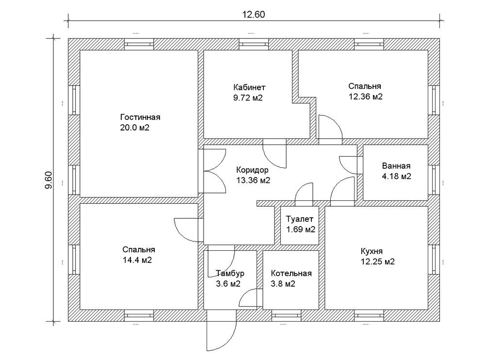

Тогда может так:
Может и так. Это уже дело личных пристрастий. Например мне нравятся открытые пространства, поэтому я бы объединил гостиную и кухню в одно помещение метров 40 кв., поменяв кухню и комнату в 14.4 кв.м, кроме того объединил бы ванну и туалет (опять же добавится объем, кроме того это рационально - не забываем о бюджете). Но повторюсь - это дело вкуса, главное понять концепцию. Кстати, в соседней ветке обсуждаются одноэтажные проекты, там есть неплохие ссылки.

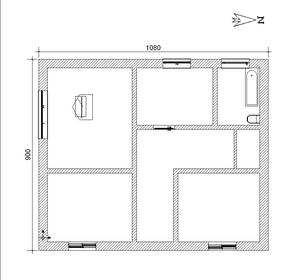

не заметил, что габаритные размеры ещё уменьшились.., набросал вариант в предыдущих размерах..11,4х9,6.......

В эконом варианте можно отказаться от выделенной гостиной и кухни.. в пользу ещё одной жилой комнаты (пока не переоборудуете чердак в мансарду). Например так :

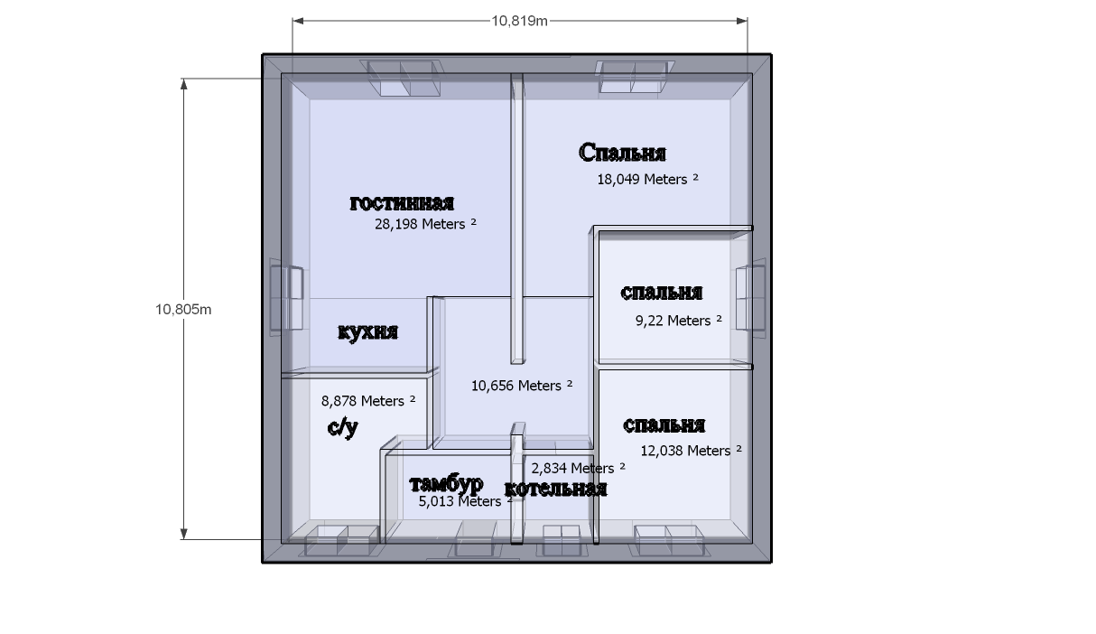

Вот мой эконом вариант,уменьшиная копия польских проектов.Крыша двухскатная,материал стен газобетон.Уже отдал по моим рисункам делают проект,буду рад критике пока можно внести изменения.
