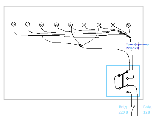

Доброго дня, шановне товариство!
У мене в будинку дві проводки - 220 В, та альтернативна - на 12 В, яка живитиметься від сонячних батарей та акумуляторів.
Я хочу у вітальні, кухні, і т.д. зробити можливість вмикати світильники як від одної, так і від іншої мережі. Для цього придумав таку схему (надіюсь, не забув ніяких елементів, а якщо забув, то підкажіть, які)
Чи є такого роду перемикачі на ринку? Даруйте за аматорське питання, як їх правльно називають?
Дякую!

Моя проблема в тому що мені вже зробили дизайн інтер*єру, який передбачає на стелю певну кількість (і розміщення) точкових світильників. В основному режимі вони всі мають бути включені, тому я не можу (і не хочу) переформатовувати схему так, щоб лише частина з них включалась з 220, а решта були на 12 В(аварійними). Це так тому, що я хочу щоб в основному режимі світили вони всі.

Дякую, а чи не буде пробелм, як що до одного і того-ж світильника (12-вольтового) підведено паралельно два джереал - просто 12 Вольт (мабуть менше, враховуючи падіння напруги на трассі), і також 12 В через трансформатор від звичайної мережі? Що буде, коли обидва вимикача включать?

Зараз проведені трасси від щитка до вимикачів, і від вимикачів до стелі, тому ще не пізно підключити так, як буде найкращим. Світильників і ніякого обладнання нема, фактично є тільки кабель в штробах.
Я теж спочатку думав про світлодіоди, але потім начитався про їх показник CRI і мені не сподобалось, що у них є проблеми з якістю світла. Тому зараз думаю про галогенні.
Моє бачення системи таке. У вітальні, наприклад, на 33 м2 в сумі 17 світильників мали б споживати декілька сот Вт при нормальній роботі (від 220 мережі через Трансф.), а в аварійному режимі , так як зображено на схемі в початку теми, світили би лише частина їх, задля скромнішого споживання аккумуляторних запасів. Аналогічно на кухні і ще в деяких місцях. Моя проблема в тому що я не хочу просто наліпити на стелю мозаїку світильників - одня для 220, інші аварійні, - так щоб у звичному режимі світили лише частина, бо це ж не гарно виглядає.

Дякую, я також думаю десь знайти високоємний аккумулятор. На вашій схемі, я так зрозумів, дві "групи" освітлення - одна на аварійне освітлення, інше на нічну підсвітку з автоматичним вмиканням через сутінкове реле. І це, не враховуючи третьої, якої нема на схемі (класична проводка на 220 В). У мене , на жаль, виклик саме в тому щоб сумістити одну групу світильників на обидва дежрела, а не мати дві (чи більше) груп освітення, які існують незалежно, в цілком розділених "екосистемах" споживання.

1. Галогенки 12 В бывают мощностью 20,35 и 50 Вт. Наиболее популярные - 35 Вт. При подключении рекомендуют, чтобы трансформатор был как можно ближе к лампочке.
2. Если запитать, скажем, три галогенки 35 Вт от аккумулятора, ток составит 8,75 Ампер. Если проложен кабель 1,5 кв.мм., а длина линии 30 м., сопротивление кабеля 0,68 Ома, падение напряжения составит 5,95 Вольт, на лампы придёт 6,05 Вольта. Они просто не будут светить.
3. Выход прост. На выключатель заходят две линии. Выключатель берёте одноклавишный двухполюсный. Одна линия (220 от счётчика) - через трансформаторы на группу 1. Вторая линия (от аккумулятора через инвертор - без него, увы, галогенки никак - большие токи) - на группу 2. При включении - все будут светить. При пропадании света - останутся светить гр.2.
4. Три лампы 35 Вт "выжмут" АКБ 100 А-часов за 9 часов. 100 А*ч - это, примерно, 1 кВт-час запасённой энергии. Потому
правильнее будет на вторую группу поставить светодиодные лапы 220 В мощностью 4-5 Вт. Через инвертор.
5. Подключать к одной галонке 12 В переменки от трансформатора и 12 В постоянки от АКБ нельзя. Да и не получится по нескольким причинам - падении на проводе (см. п.2), невозможности коммутации (которую придётся делать после трансформаторов) и т.д.
