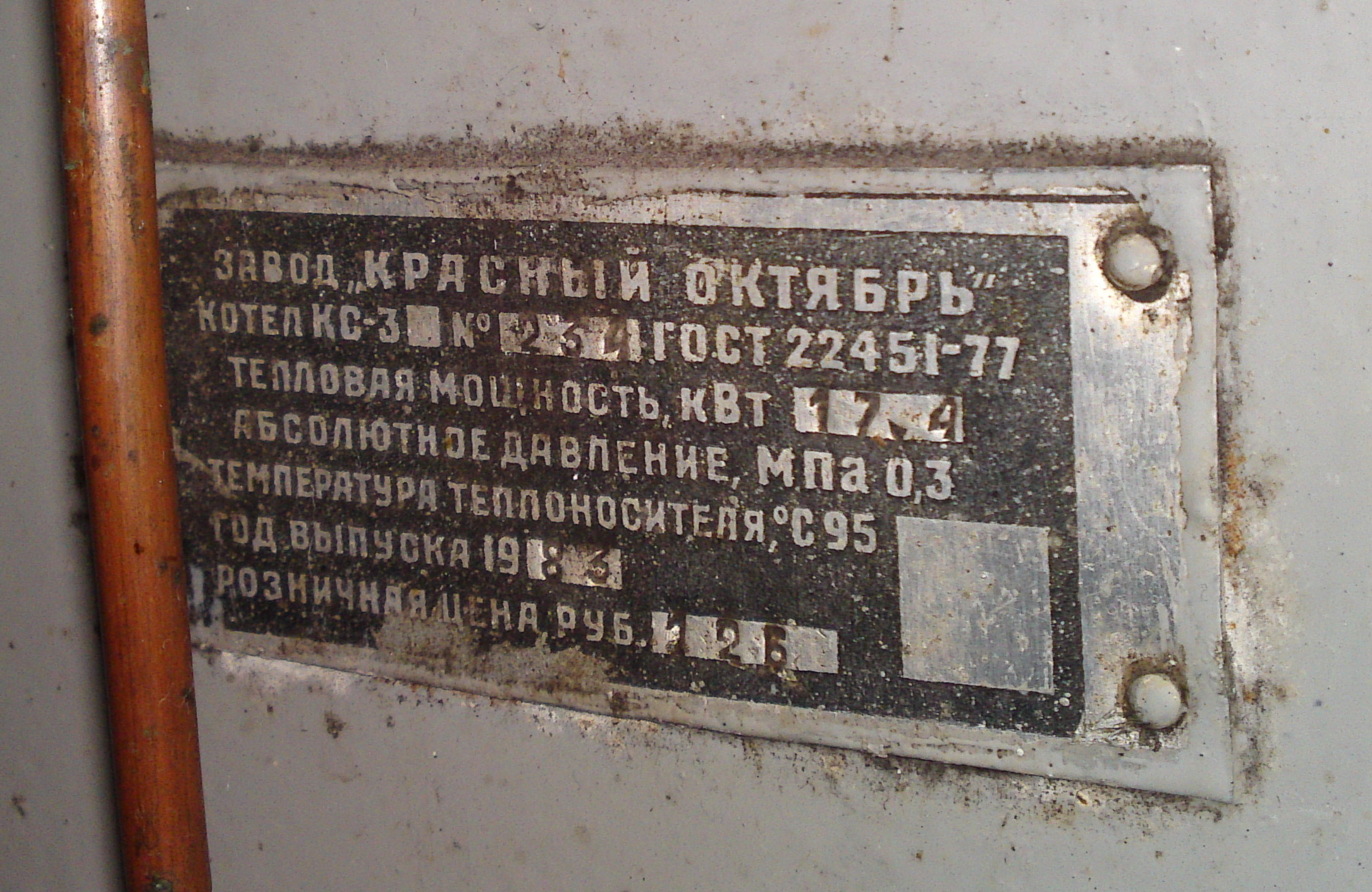

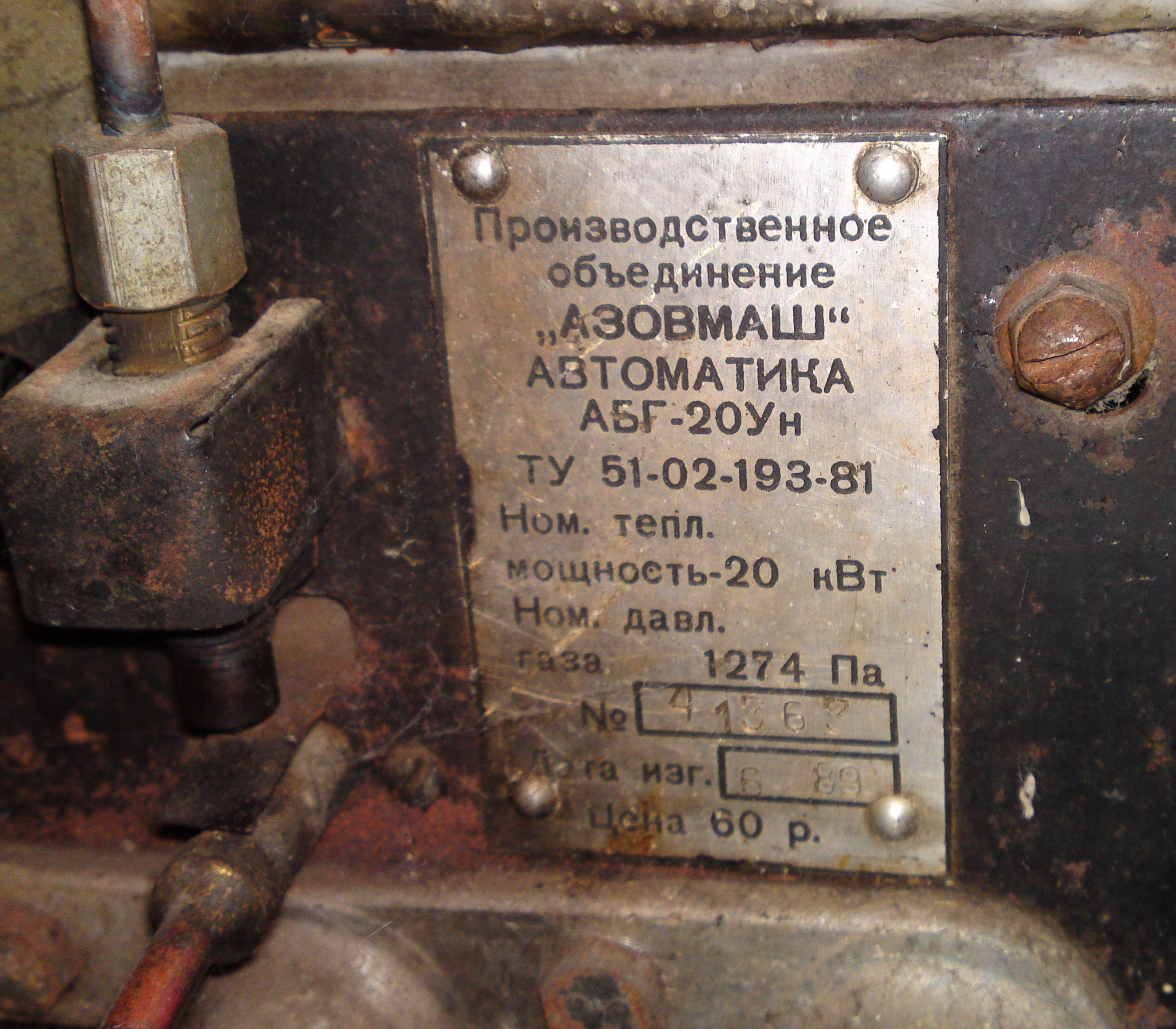

Подскажите пожалуйста какая автоматика лучше, и какую выбрать по мощности из Вакулы или Искры. Дом до 100м2. Фото котла и что установлено сейчас, прилагается. И где можно купить недорого? Самостоятельно заменить можно или нужны разрешения?

я не предлагаю менять систему, я предлагаю просто поменять котел на РОСС или АТОН или подобный АОГВ. Меньше геморроя.........
І міняти документи разом з котлом (у нас це від 3500 грн документів + починають вимагати дотримання всіх вимог - витяжка, сигналізатор газу, інколи навіть заміна лічильника, якщо йому більше 10-15 років). А автоматика просто міняється (нічого складного нема). Контакти продавця кинув в приват
Старый дом, батареи чугунные, менять полную систему пока нет возможности. Ставить доп. котёл, боюсь что может долго не проработать и засорится.
Возьмите украинский котел, Данко, Житомир, Атон и т.п. Они как раз под вашу систему. Менять систему нет смысла. Насос на байпасе - самое то, шо доктор прописал.
Ваш старый КС заточен больше на уголь/дрова, даж поменяв автоматику,
расход газа на нем не будет радовать.

SON дело говорит. У меня была ваша ситуация. Можно, конечно, купить автоматику с горелками, но смысла нет. И по деньгам, и по расходу газа. Радость только, что трубы подвода к котлу не перекраивать. Я просто купил б/у котел на Сландо. Их там море. Брал Данко под комнатный программатор. Причем нижняя труба (обратка) подошла. Третий год не нарадуюсь.
