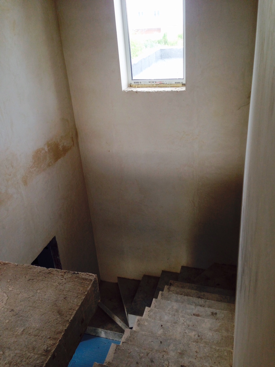

Ignatov Опубліковано: 21 липня 2015 Поділитись Опубліковано: 21 липня 2015 Добрый день! Поделитесь, пожалуйста, опытом: в частном доме холл 1 этажа, лестница и холл 2 этажа составляют один объем. Теплого пола на 1 этаже достаточно для компенсации теплопотерь, но над лестницей на высоте 2,5-3м расположено окно размером 800х2000, и возникает вопрос о «тепловой завесе». Заказчику не нравится радиатор в таком месте (и я с ним согласен), а конвектор (в подоконник ) длиной меньше метра у нас найти проблематично. Нужно ли здесь под окном размещать отопительный прибор? Посилання на коментар Поділитися на інших сайтах More sharing options...
Сергей 31 Опубліковано: 21 липня 2015 Поділитись Опубліковано: 21 липня 2015 Привет дружище, занесло тебя к нам. Т.П. на такой высоте в качестве тепловой завесы бесполезен. Но и холод от окна на этой высоте проходящему мимо человеку дискомфорта не принесет. Я бы ничего не делал и оставил, как есть. 1 Посилання на коментар Поділитися на інших сайтах More sharing options...
Ignatov Опубліковано: 21 липня 2015 Автор Поділитись Опубліковано: 21 липня 2015 Приветствую! Занесло не случайно, у вас есть чему поучиться. Спасибо за совет. 1 Посилання на коментар Поділитися на інших сайтах More sharing options...
4587derek Опубліковано: 21 липня 2015 Поділитись Опубліковано: 21 липня 2015 у брата была похожая ситуацыя, окно 0,8*4 м, лестница с подвала, через два этажа и в мансарду, радиатор был установлен в подвале, у самого пола, на холод никогда не жаловался. 1 Посилання на коментар Поділитися на інших сайтах More sharing options...
Слободарий Опубліковано: 21 липня 2015 Поділитись Опубліковано: 21 липня 2015 Согласовывайте с заказчиком. Пусть он принимает решение. Поток холода капризный заказчик, думаю, при желании, сможет ощутить. Но существенных неприятностей он доставлять не должен. (Если, конечно, не уснуть на лестнице). 1 Посилання на коментар Поділитися на інших сайтах More sharing options...
