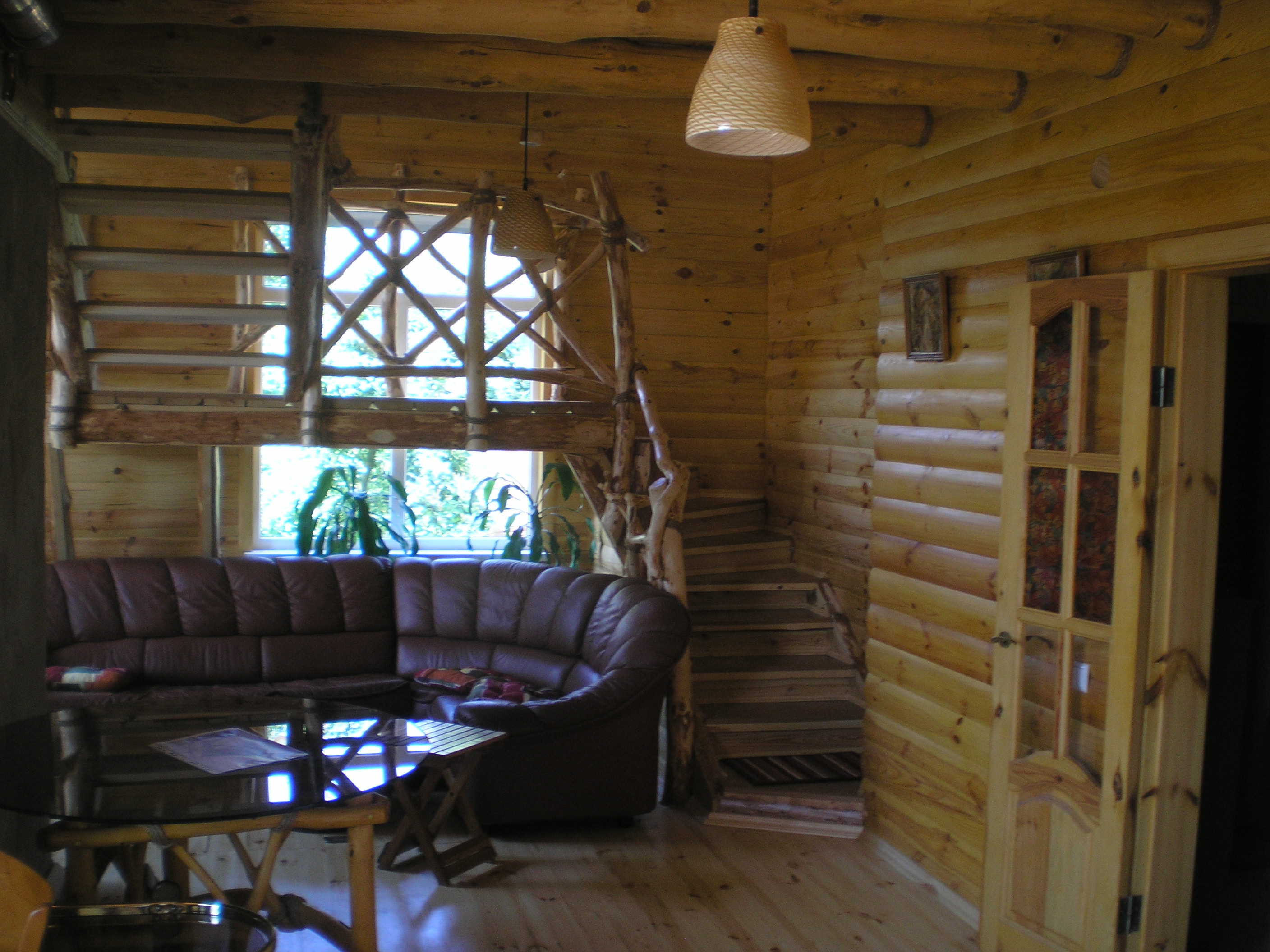

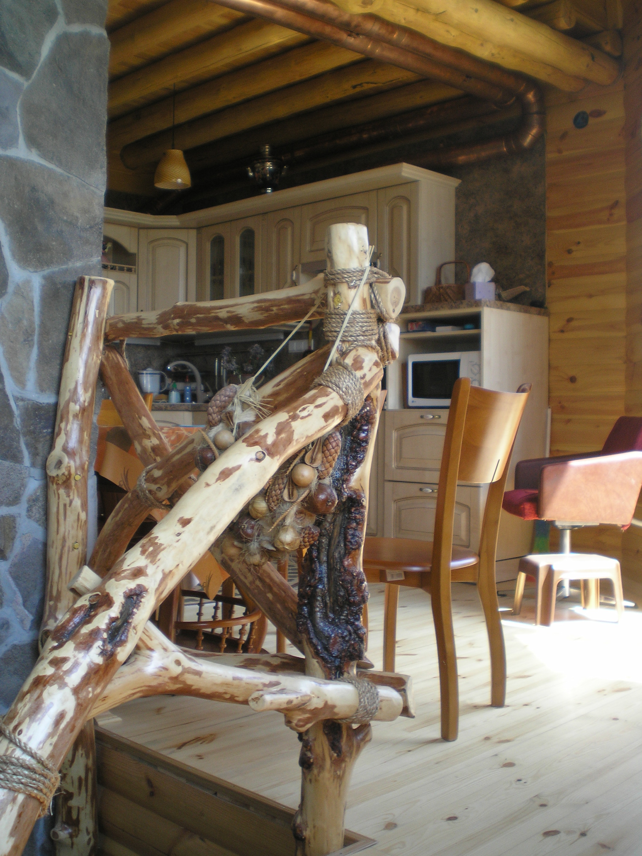

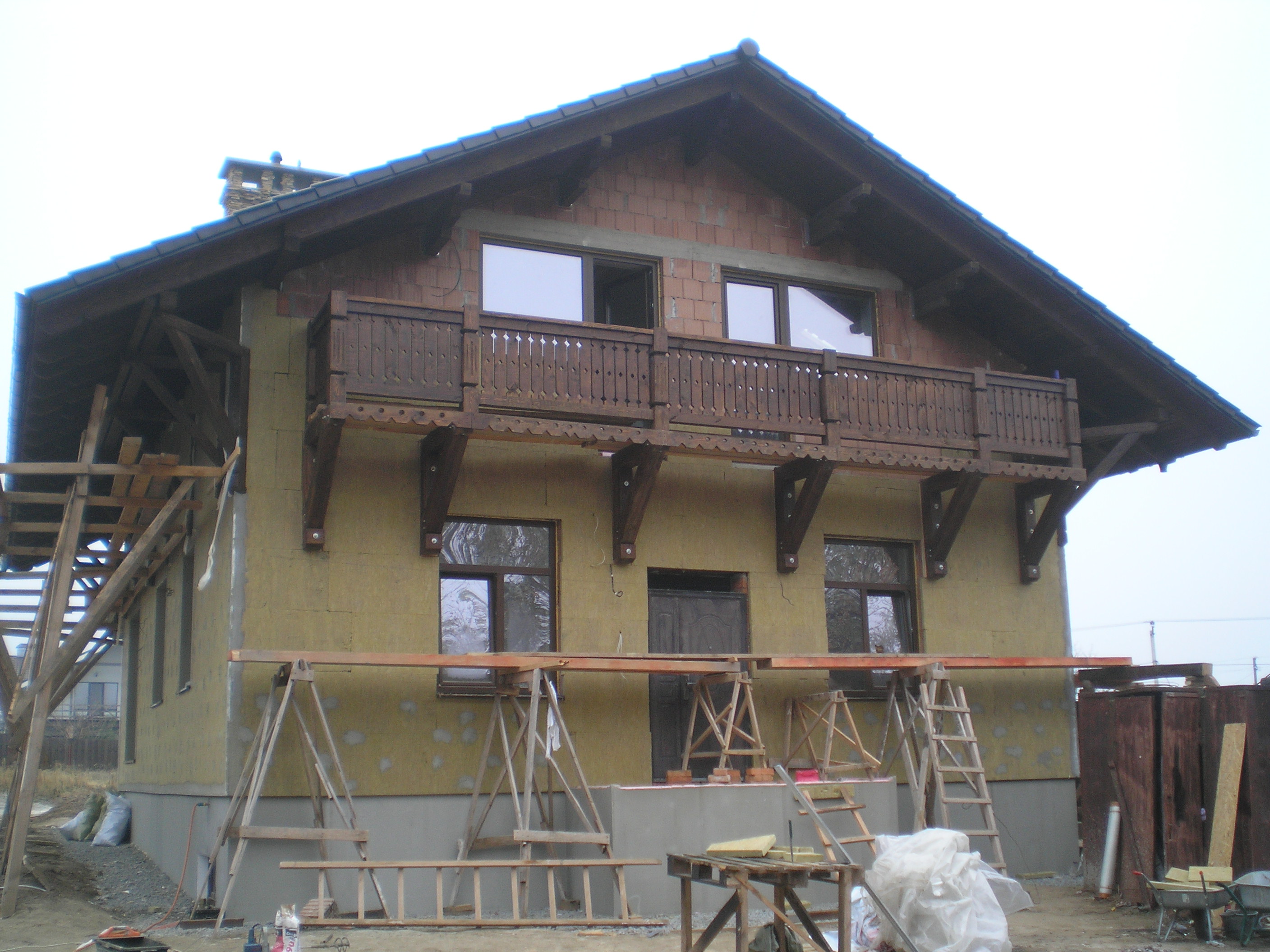

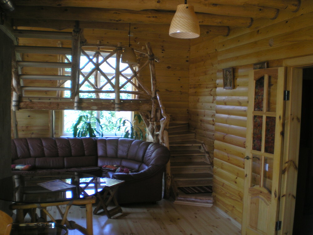

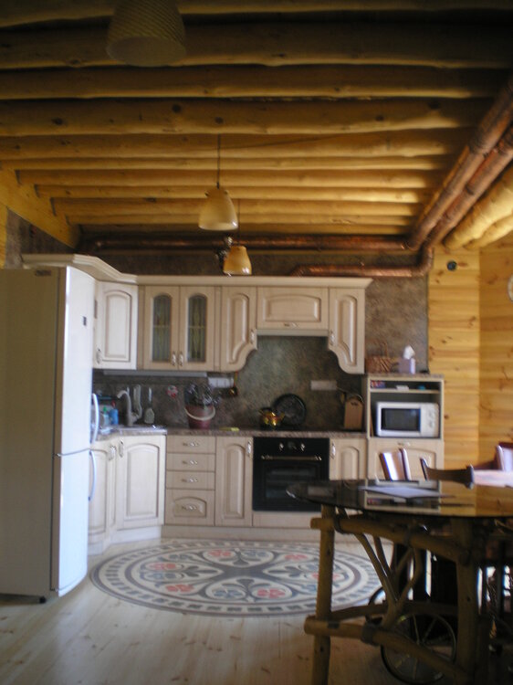

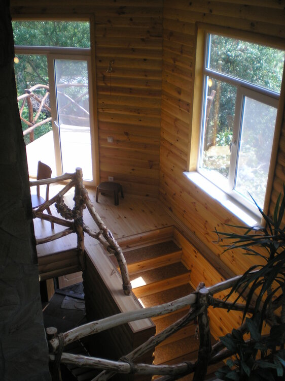

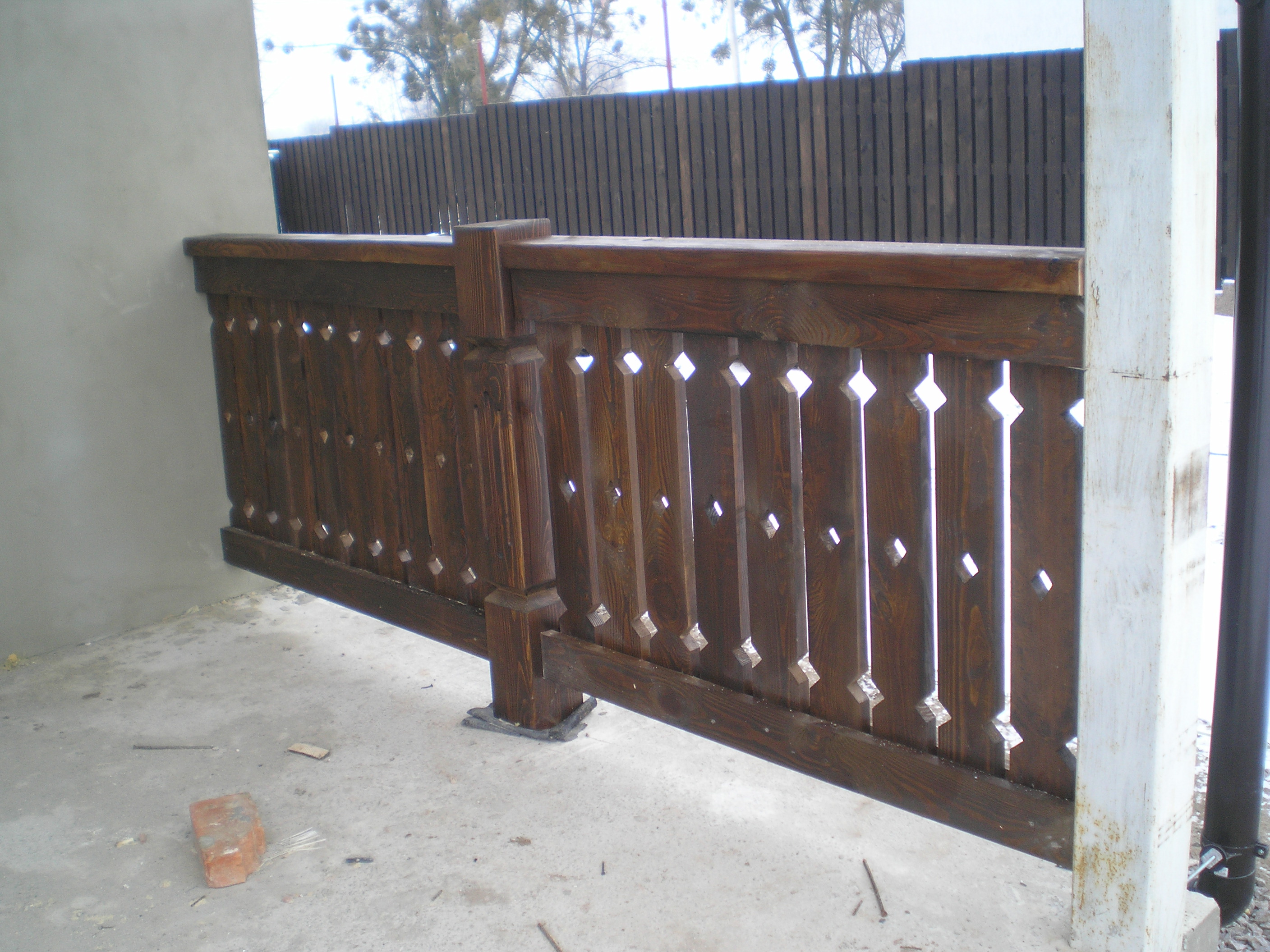

Деревянщик Опубліковано: 12 липня 2015 Поділитись Опубліковано: 12 липня 2015 Архитектор прав. 1. Монолитное перекрытие второго этажа при грамотном конструкторском решении уже само по себе является жесткой мембраной, связавшей ваши стены. 2. затяжной элемент в стропильной системе удаляет горизонтальное давление на конструкцию стены. Нагрузка кровли при наличии затяжного элемента распределяется только по оси х. Кстати могу помочь с декоративными деревянными єлементами для Вашего дома , например теми же затяжками . Или другими элементами, как на фотографиях 1 Посилання на коментар Поділитися на інших сайтах More sharing options...
