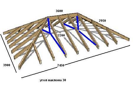

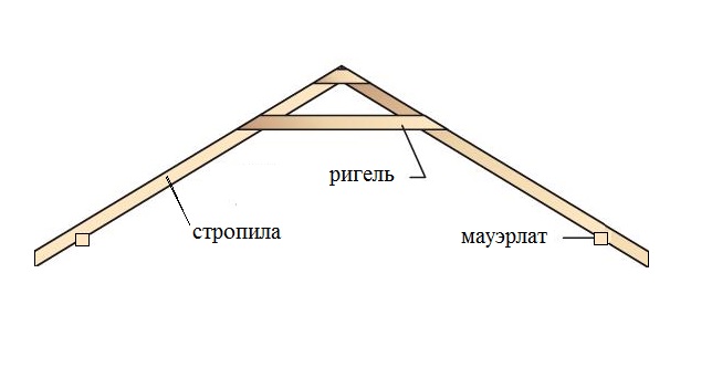

Гоша Опубліковано: 10 липня 2015 Поділитись Опубліковано: 10 липня 2015 Уважаемые форумчане, нужен совет. Хотим беседку накрыть вальмовой крышей, нашел похожую в Интернете, только на рисунке 4 стропилины опираются на коньковый брус, а у нас 7 (с шагом 55см). Вопрос в том достаточно ли такой стропильной схемы при указанных размерах, или требуется усиление, например сделать стойки под коньковый брус (выделено синим) или использовать ригели. Понимаю, что со стойками и ригелями надежнее, но хотелось бы к вопросу подойти рационально. Стропила сечением 50х150. Маурлат 150х150 Конек 3600 Угловые стропила 2950 Промежуточные стропила 2200 Посилання на коментар Поділитися на інших сайтах More sharing options...
