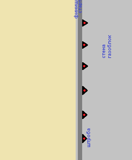

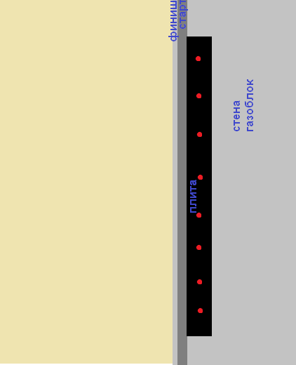

Тем верменем, родились варианты самого устройства стены, в которую будет заложен кабель нагревательных матов.
Вариант 1: сделать форму и залить железобетонные тонкие плиты (30-40мм) с кабелем внутри, а потом вмуровать их в стену. Здесь будет выгода что между плитой и стеной можно подсунуть тонкий теплоизолятор. Но есть опасения что может растрескаться штукатурка над краями плиты, из-за постоянного изменения размеров последней от теплоового расширения/сжимания.
Вариант 2: проштробить канавки и утопить в них кабель в растворе смеси для газоблока - клей или какую-то смесь на основе цемента. Это намного проще в реализации, но у меня есть сомнения, будет ли достаточным перенос тепла от кабеля к гипсовому покрытию и газоблоку, чтоб не получилось неравномерного прогрева? Сильно глубоко утапливать тоже не хочется, чтобы не уходила большая часть тепла вглубь стены.

Хотілося б мені знати, яке майбутнє може бути у такого рішення, чи не потріскається стіна від теплових розширень матеріалу при постійних вмиканнях-вимиканнях нагрівальних матів.
