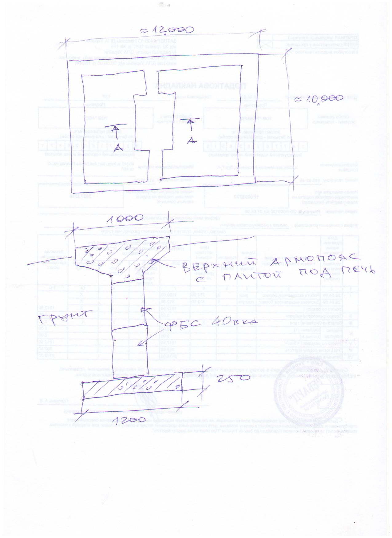

Olga_Flower Опубліковано: 7 липня 2009 Поділитись Опубліковано: 7 липня 2009 Дорогие форумчане! Надеюсь на вашу помощь. Никак не могу найти информацию, какой фундамент потребуется для печи, предназначенной обогревать две комнаты сразу и встроенной в несущую стену. Знаю, что если печь просто примыкает к стене, между нею и стеной делается зазор, и фундамент под нее тоже отдельный от остального (обычно делают метр на метр с отступом сантиметров в 10). А как быть в случае, если печь в стене? Достаточно ли фундамента стены (он по проекту 50 см шириной) или надо под печь утолщать? Нужно ли этот фундамент отделять отступом от остального массива фундамента, как и в случае с примыкающей к стене печью? Логика мне подсказывает, что не надо, лучше пусть стена встроенной в нее печи тоже греется и от этого только лучше будет (дольше тепло отдавать будет), но мало ли, может, я что-то не знаю... Стены будут из керамического кирпича. Также не могу определиться, какая печь для этой цели подойдет лучше всего. Хотелось бы отопительно-варочную, безопасную в эксплуатации (чтобы мелкие детки пожар не смогли устроить, пока печь топится). Лучше, чтобы огня не было видно (тогда и соблазна поиграть с огнем не будет). Возможно, это будет колпаковая печь Кузнецова. Площади комнат: зал - 31,2 м2 детская комната - 14,5 м2 Буду благодарна за советы и координаты толковых печников! Посилання на коментар Поділитися на інших сайтах More sharing options...

alyak Опубліковано: 8 липня 2009 Поділитись Опубліковано: 8 липня 2009 никто не хочет девушке помочь . В таком случае вам нужно сделать общий фундамент-плиту . Прикиньте габариты той печи что вы хотите , и на этом месте отлейте плиту , ну сантиметров 20-30 в толщину , заармируйте и свяжите с фунддаментом стены . Но , смотрите на свой грунт сами чтоб оно потом не село . Печь весит дохрена . Т.е. если фундамент стены уже есть , разьметьте , выберите грунт , проармируйте и залейте так чтоб плита была цельной , а фундамент оказался в общей массе . Если грунты плохие подумаейте о щебне и песке как о подложке чтоб не село . Разумеется что все работы выполняются так же как по фундаментам . Тоже самое даже если грунт хороший - подушка 5-10 см из песка . 1 Посилання на коментар Поділитися на інших сайтах More sharing options...
Olga_Flower Опубліковано: 8 липня 2009 Автор Поділитись Опубліковано: 8 липня 2009 Большое спасибо за Ваш ответ, alyak. Фундамента еще нет, и даже не размечен, однако скоро будем стартовать. Меня очень смущает то, что везде на форумах, посвященных печам, подчеркивается, что фундамент печи ни в коем случае не должен быть общим с фундаментом дома, иначе неизбежны трещины. А как решается задача внедрения фундамента печи внутрь стенового фундамента, непонятно. Освещается только случай фундамента рядом со стеной. Если действительно плиты достаточно, тогда здорово!. Грунт у меня нормальный, песок. Посилання на коментар Поділитися на інших сайтах More sharing options...
alyak Опубліковано: 8 липня 2009 Поділитись Опубліковано: 8 липня 2009 Меня очень смущает то, что везде на форумах, посвященных печам, подчеркивается, что фундамент печи ни в коем случае не должен быть общим с фундаментом дома, иначе неизбежны трещины. вес печи является значительным , поэтому печь создает нагрузку значительно больше чем обычные стены . Но у вас нет выбора , у вас изделие должно быть в комплексе . Если не размечен , то вы наверное внутренние фундаменты глубоко закапывать не будете , если денег не жалко то забетонируйте побольше . можете и пошире чтоб снизить нагрузку на грунт . 1 Посилання на коментар Поділитися на інших сайтах More sharing options...
Starper Опубліковано: 8 липня 2009 Поділитись Опубліковано: 8 липня 2009 Но у вас нет выбора , у вас изделие должно быть в комплексе . Вот такой фундамент соорудили под печь, обогревающую 2 этажа ( 4 комнаты) в с. Малютянка. Верхний армопояс залит в один прием. Ни проекта, ни конструктивных расчетов не было. Строили на пальцах по желанию заказчика. Извините за к-во рисунка, если заинтересует-начерчу 1 Посилання на коментар Поділитися на інших сайтах More sharing options...
alyak Опубліковано: 8 липня 2009 Поділитись Опубліковано: 8 липня 2009 Вот такой фундамент соорудили под печь, обогревающую 2 этажа ( 4 комнаты) в с. Малютянка. Верхний армопояс залит в один прием. Ни проекта, ни конструктивных расчетов не было. Строили на пальцах по желанию заказчика. Извините за к-во рисунка, если заинтересует-начерчу примерно так , но я так понял лить будут , т.е. конструкцию нижнего рисунка нужно поменять в этом случае . Посилання на коментар Поділитися на інших сайтах More sharing options...
Колесик Опубліковано: 8 липня 2009 Поділитись Опубліковано: 8 липня 2009 Olga_Flower С фундаментом Вам уже дали правильный совет, но есть еще ряд очень важных моментов!!! На вашу печь ни в коем случае не должна передаваться нагрузка от перекрытия!! Между самой печью и несущей стеной Должен быть термошов"шпунт-гребень"А стена должна в данном случае быть толщиной не мение 510мм."2" кирпича) потому как Вам надо будет пропустить "дымарь" между двумя ж/Б перемычками которые возьмут нагрузку от перекрытия,ето очень не простой узел !!,Вам надо будет обязательно в месте прохода через перемычки заложить гильзу длиной которая бы покрыла толщину перемычки и еще по 200мм. вверх от перемычки и вниз!!(гильзу желательно изготовить из нержавеющей стали 3мм. она более жаропрочна ).Гильза нужна обязательно ,так как под перемычками (а они не должны ложиться на конструктив печи,зазор 15мм. надо в этом месте законопатить базальтовым волокном!!) будет "дышащий шов" Короче ,как ВЫ уже поняли, печь в несущей стене -это очень сложный конструктив!! Если у Вас будет деревянное перекрытие ,или Ж/Б монолит ,то тогда можно обойтись без перемычек и гильзы . Терпения и удачи 1 Посилання на коментар Поділитися на інших сайтах More sharing options...
Olga_Flower Опубліковано: 8 липня 2009 Автор Поділитись Опубліковано: 8 липня 2009 Вот такой фундамент соорудили под печь, обогревающую 2 этажа ( 4 комнаты) в с. Малютянка. Верхний армопояс залит в один прием. Ни проекта, ни конструктивных расчетов не было. Строили на пальцах по желанию заказчика. Извините за к-во рисунка, если заинтересует-начерчу Качество рисунка хорошее, поскольку важна идея, а не ровные линии. Мне все понятно, большое спасибо. Если фундамент будет литься за один присест, что посоветуете в этом случае? Сделать внизу "пятку" как можно шире, ну а сверху все точно по чертежу? Или все-таки вырыть прямоугольную яму шириной в 1,2м, а потом ваять из опалубки "столик на подставке"? Посилання на коментар Поділитися на інших сайтах More sharing options...
