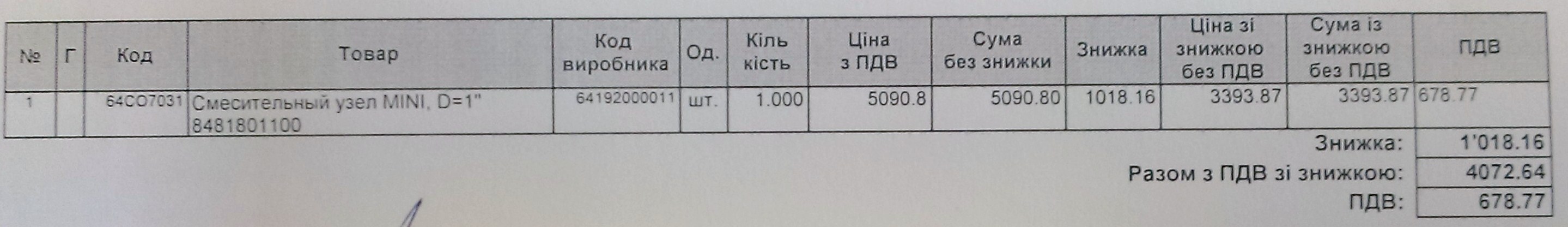

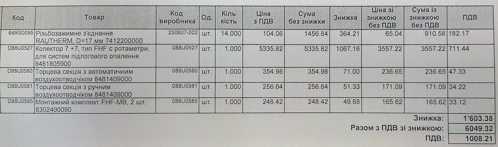

Stepkina Опубліковано: 17 липня 2015 Автор Поділитись Опубліковано: 17 липня 2015 Котел и трубу, бочку, датчики выносные, Циркуляционный насос для ГВС Grundfos COMFORT UP 15-14 BUT (с термостатом и таймером) сказали что такой нужен но его не оказалось. У кого есть могу купить, только не затягивайте, на все документы должны быть и гарантии. Котел не конденсационный обычный, как писали выше, можно наверно с бочкой вместе , для двух точек хватит, литров на 80. И еще вопросик на фото коллектор, обошелся в 10000 грн как думаете смогла бы я найти дешевле? Или это хороший коллектор получился. 1 Посилання на коментар Поділитися на інших сайтах More sharing options...
vladvok Опубліковано: 17 липня 2015 Поділитись Опубліковано: 17 липня 2015 Ну уважаемый, если у вас сервис,то довожу вам,что ромстал не производит и не производил ни одного котла, Romsal solar= Biasi Nova Parva (хороший котелок с латунной гидрогруппой),жаль,что их не выпускают.Romstal Vision=Herrmann.Просто румыны тулили свой бренд на всё,что продавали бойлеры,трубу и т.д. Гарантия на котлы от ромстала 2 года,зап.части для проведения гарант ремонтов дают,если на котелок есть гарант. талон дейсвительный,так как они вас бросили? это для меня не новость, сам знаю, как бросили? да просто а запчастей нету!!! или перепродают в тридорога, конечную цену для потребителя улавливаете? а выслушивать кому? Добавлено через 1 минуту с Люксором,с ним не работал Люксор коллектора для теплого пола просто сказка, за остальное не знаю Посилання на коментар Поділитися на інших сайтах More sharing options...
