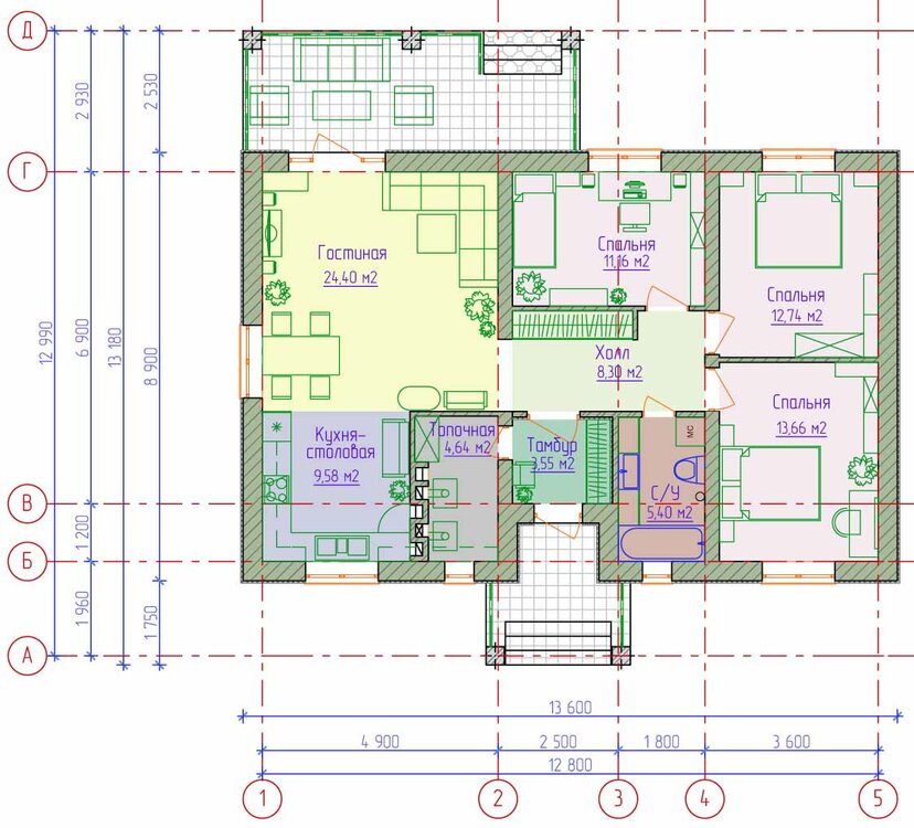

vlad xxx Опубліковано: 9 липня 2015 Поділитись Опубліковано: 9 липня 2015 Доброго дня усім старикам і новачкам! Прошу Вас покритикувати мій проект - вимоги такі нас наразі троє мама, тато і дорослий син в перспективі ще малятко - отже потрібно дві дитяча, спальня батьків, ванна з туалетом допускається, кухня+зал ну і котельня на котел твердопаливний який має габарити д50х75см. Дуже подобається така планіровкаwww.stroimdom.com.ua/forum/attachment.php?attachmentid=448393&stc=1&d=1436446348 і такі фасадиwww.stroimdom.com.ua/forum/attachment.php?attachmentid=448394&stc=1&d=1436446357 www.stroimdom.com.ua/forum/attachment.php?attachmentid=448395&stc=1&d=1436446361 Також хочу добавити що фінанси в нас не дуже великі - думаємо вкластися до 23тис.S - так що площу бажано оптимально невелику та матеріали будівельні розглядаємо такі: 1.газобетон 400х200х6000 без утеплення? 2.арболітні блоки - але вони від нас на відстані 500-700км думаю доставка агукнеться? 3.каркасне будівництво але не СІП однозначно? Дуже хотілося почути вашу критику або ваші підсказки відносно вибору. Тільки не пишіть що я дурненький і не вмію пошуком користуватися Хочу все почути в себе в темі ну і самі розумієте що те що колись совітували іншим форумчанам в 2011-2014 рокам - то тоді були не ті гроші за матеріали - зараз це зовсім не те!!! Посилання на коментар Поділитися на інших сайтах More sharing options...

vadimv Опубліковано: 10 липня 2015 Поділитись Опубліковано: 10 липня 2015 и какой минимум спален по вашему? Минимум - 12 м по площади и 2 шт. по количеству (1 для вас и 1 для вашего ребенка). Третьей спальни я бы не делал - 99% вероятности того, что когда у вас появится младший ребенок, старшему уже понадобится отдельная квартира (или дом) для своей семьи. Проживание двух семей под одной крышей противопоказано для нервной системы. А денег для такого проекта действительно маловато. Хватит разве что на коробку из газоблока и немного отделки. Посилання на коментар Поділитися на інших сайтах More sharing options...

vlad xxx Опубліковано: 10 липня 2015 Автор Поділитись Опубліковано: 10 липня 2015 Минимум - 12 м по площади и 2 шт. по количеству (1 для вас и 1 для вашего ребенка). Третьей спальни я бы не делал - 99% вероятности того, что когда у вас появится младший ребенок, старшему уже понадобится отдельная квартира (или дом) для своей семьи. Проживание двух семей под одной крышей противопоказано для нервной системы. А денег для такого проекта действительно маловато. Хватит разве что на коробку из газоблока и немного отделки. ТАК Я ТАК ЭТИ ДЕНЬГИ И ДУМАЮ ПОТРАТИТЬ НА КОРОБКУ +ОКНА И ДВЕРИ+ КОТЕЛ С РАДИАТОРАМИ + ПОЛЫ ГОТОВЫЕ И КУХНЯ С ВАННОЙ - А ОСТАЛЬНОЕ ДАСТ БОГ ПОЧУЧУТЬ Посилання на коментар Поділитися на інших сайтах More sharing options...

karya Опубліковано: 10 липня 2015 Поділитись Опубліковано: 10 липня 2015 спасибо я тоже так думал - что он жульничает, скажите а вот сума типа как на Z500 по 7-9 тыс.грн - это полные проэкты? и какой минимум спален по вашему? Насчет Z500 ничего толкового вам не скажу,т.к. не имею к ним никакого отношения и их проекты,которые отдаются на стройку, я не видела. Я работаю с индивидуальными проектами, а их стоимость считается несколько иначе, чем тех которые "штампованные". Думаю,что вам имеет смысл поинтересоваться у них, что входит в их проекты за эту цену, а стандартный необходимый минимум для строительства я вам уже рассказала. В конце концов, за спрос денег не берут в данном случае Насчет количества спален, я думаю что вы должны самостоятельно определиться с семьей сколько вам их нужно и как вам удобно....однако не могу не согласиться с постом от Технология Строительства: "У вас сын старший приведет невесту, будущий ребенок, который на этапе эскизного проектирование, тоже подрастет нужна будет отдельная комната, потому думаю нужно 4 спальни, а не 3. Вы же дом не на 10 лет строите а на всю жизнь, потом через 10 лет реконструкции делать? Потом внуки пойдут=)." П.С. лично я сторонник просторных жил. площадей)))) Но это сугубо мое предпочтение. ИМХО ;) Посилання на коментар Поділитися на інших сайтах More sharing options...
