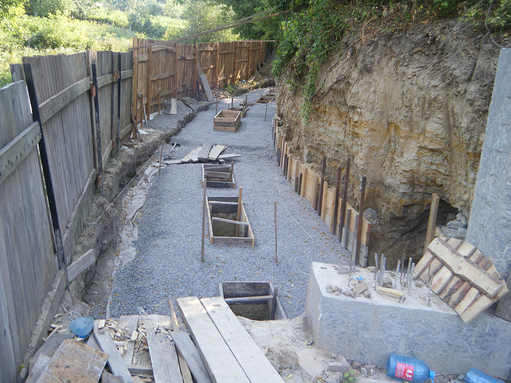

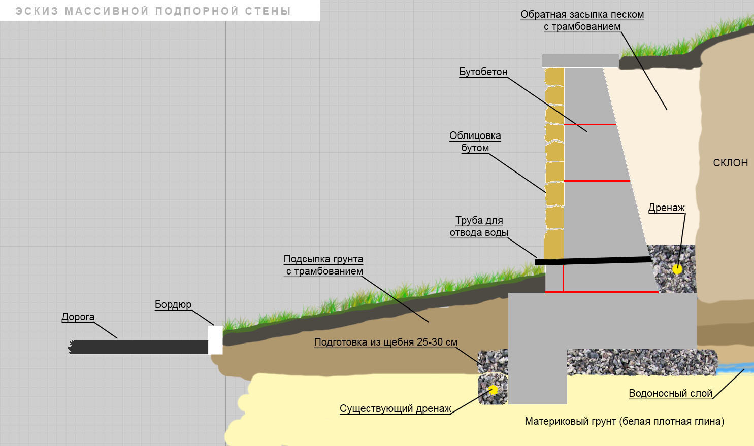

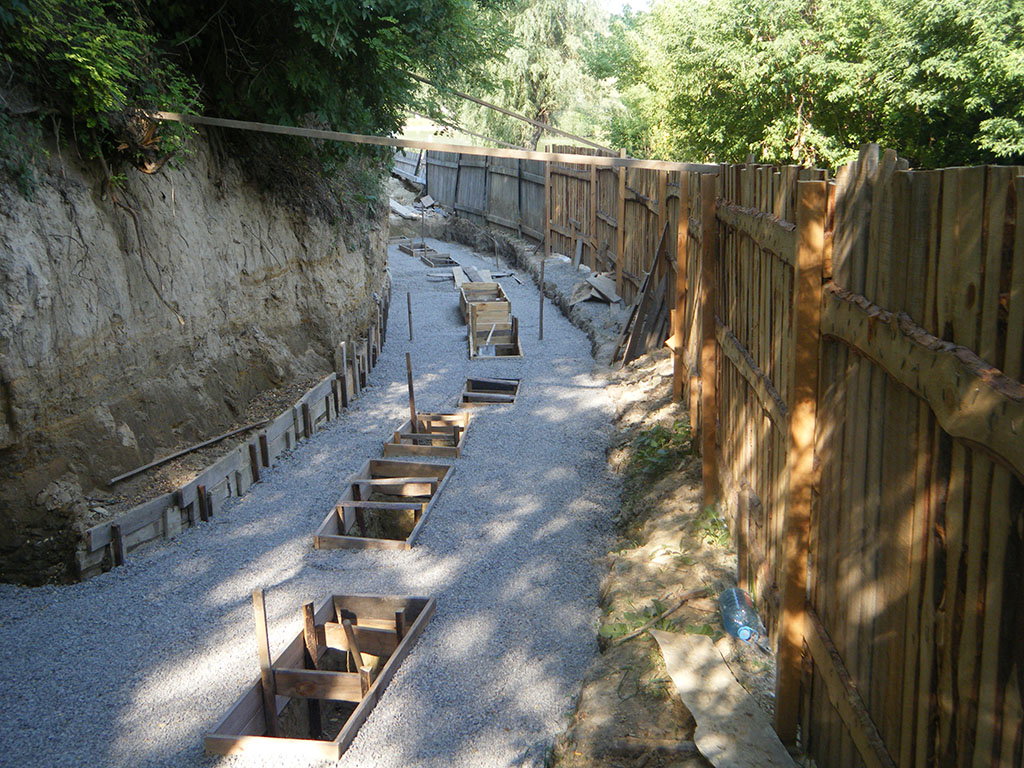

Есть почти полностью подготовленное основание, нужно залить бутобетонную стену. Длина стены 30 метров. Стена имеет легкий изгиб. Сечение стены (см. рис.)
Перечень работ:
1. Уже есть слой утрамбованного щебня (20 см). Нужно равномерно распределить еще 13 тонн щебня 5х20, протрамбовать 5 раз виброплитой (60 кг есть в наличии). Площадь основания 80 метров.
2. Развезти и разложить вдоль рабочей площадки 30 тонн бутового камня, промыть его водой. Камень будет высыпан в 15 метрах от рабочей площадки. Тачка есть.
3. Разгрузить 500 кг арматуры. Порезать арматуру по 80 см.
2. Сделать опалубку из доски (сороковка) для первого слоя стены (высота 60 см). Опалубку делаем не по дуге, а сегментами.
3. Залить с миксера "зубы" укладывая в бетон бутовый камень. Вытащить с "зубов" опалубку (см. фото), продолжить заливку основания стены, укладывая слоями бут, провибрировать (вибратор есть). На стыке "зубов" и плиты повставлять вертикальную арматуру в шахматном порядке в 2 ряда с шагом 40 см. Сверху в плиту также повставлять арматуру по этому же принципу.

На эскизе все холодные швы показаны красным.
На данном этапе все. После заливки нужно будет сделать за стеной дренаж и обратную засыпку. Но это оговорим отдельно.
