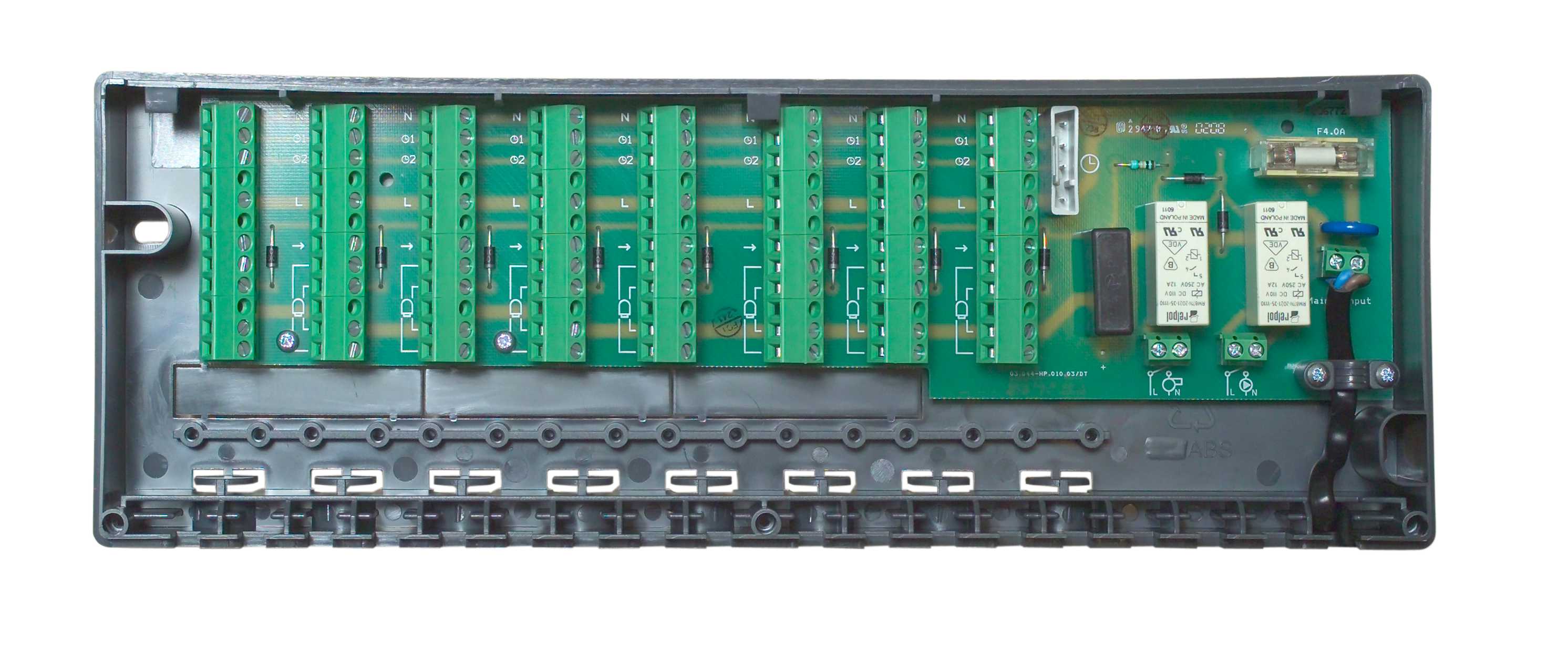

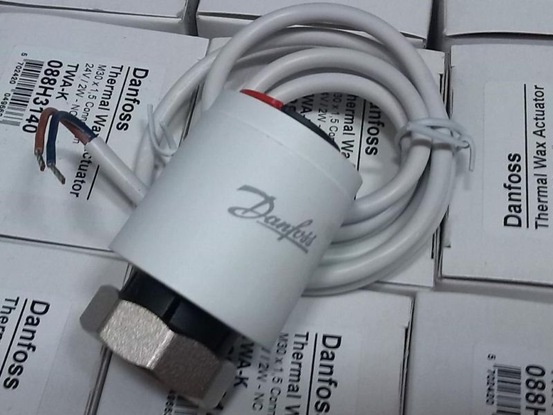

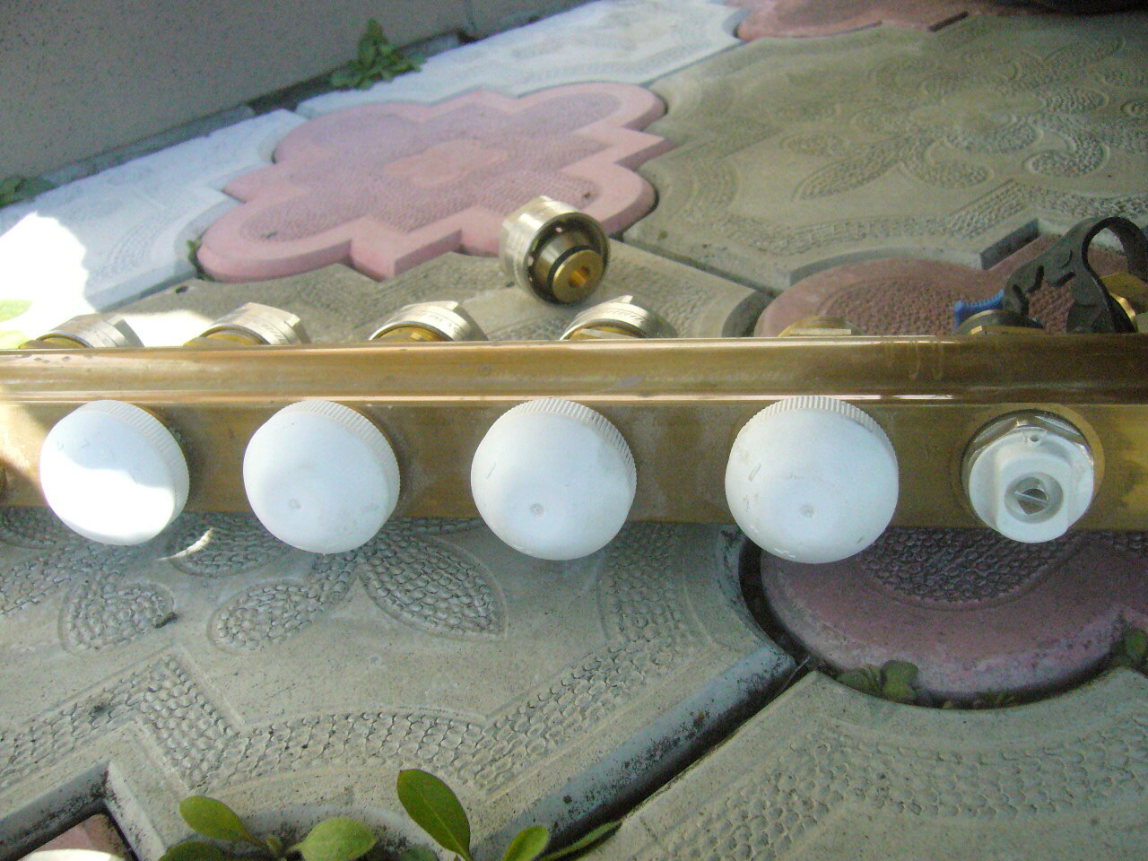

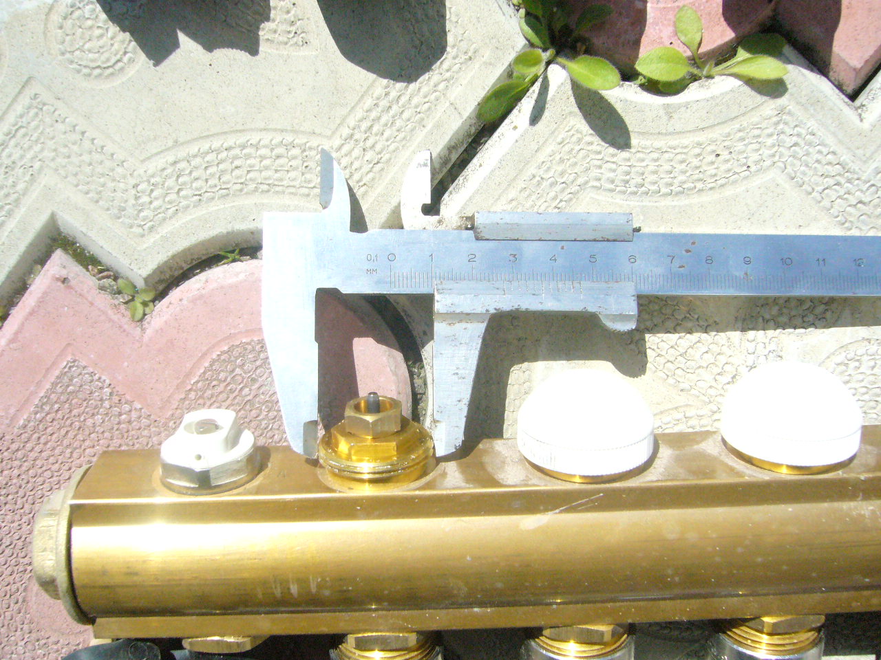

Sharkan Опубліковано: 9 липня 2015 Поділитись Опубліковано: 9 липня 2015 Так вийшло що встановили коллектор ТП фірми Herz (див. фото) з різьбою на сервопривід 28x1.5. Для регулювання ж усієї системи вибір впав на обладнання фірми Danfoss з напругою управління 24 V. І ось як виявилось, у Danfoss немає сервоприводів з різьбою 28х1.5, є тільки 30х1.5. Питання: як їх можна "узгодити" ? Чи існують якісь перехідники з 30х1,5 на 28х1,5 Посилання на коментар Поділитися на інших сайтах More sharing options...
StNick Опубліковано: 9 липня 2015 Поділитись Опубліковано: 9 липня 2015 Так вийшло що встановили коллектор ТП фірми Herz (див. фото) з різьбою на сервопривід 28x1.5. Для регулювання ж усієї системи вибір впав на обладнання фірми Danfoss з напругою управління 24 V. І ось як виявилось, у Danfoss немає сервоприводів з різьбою 28х1.5, є тільки 30х1.5. Питання: як їх можна "узгодити" ? Чи існують якісь перехідники з 30х1,5 на 28х1,5 Продать Danfoss купить то что станет правильно? Посилання на коментар Поділитися на інших сайтах More sharing options...
sasko Опубліковано: 9 липня 2015 Поділитись Опубліковано: 9 липня 2015 Хотів би я побачити перехідних 30мм на 28мм!? Вихід поміняти самі штоки під головки на 30... Або купити привода Герц... Посилання на коментар Поділитися на інших сайтах More sharing options...
Sharkan Опубліковано: 9 липня 2015 Автор Поділитись Опубліковано: 9 липня 2015 Хотів би я побачити перехідних 30мм на 28мм!? Вихід поміняти самі штоки під головки на 30... Або купити привода Герц... А вони викручуються ті штоки чи як ? Їх можна купити окремо ? Посилання на коментар Поділитися на інших сайтах More sharing options...
Sharkan Опубліковано: 9 липня 2015 Автор Поділитись Опубліковано: 9 липня 2015 Чи може і справді купити ті герцовські сервоприводи... Вони ж повинні по ідеї працювати без проблем з Danfoss FH-WС (фото) блоком і термостатом... там жеж напруги однакові і струми також... Посилання на коментар Поділитися на інших сайтах More sharing options...

Sharkan Опубліковано: 9 липня 2015 Автор Поділитись Опубліковано: 9 липня 2015 herz.ua/ukr/tovarview/1/588/ Дякую! 13 Євро... Одним слово виходить так: сервопривід Данфос плюс новий клапан герц на 30 мм = сервопривід герц на 28 мм, це якщо по ціні. Тобто якби були гарантії що Данфосс (система управління) з Герцом (сервопривід) будуть працювати в парі нормально, тоді є смисл таки брати сервоприводи Герц на 28 мм...ІМХО Посилання на коментар Поділитися на інших сайтах More sharing options...
sasko Опубліковано: 9 липня 2015 Поділитись Опубліковано: 9 липня 2015 Дякую! 13 Євро... Одним слово виходить так: сервопривід Данфос плюс новий клапан герц на 30 мм = сервопривід герц на 28 мм, це якщо по ціні. Тобто якби були гарантії що Данфосс (система управління) з Герцом (сервопривід) будуть працювати в парі нормально, тоді є смисл таки брати сервоприводи Герц на 28 мм...ІМХО І не факт що herz буде на 30... ;) 1 Посилання на коментар Поділитися на інших сайтах More sharing options...
Sharkan Опубліковано: 9 липня 2015 Автор Поділитись Опубліковано: 9 липня 2015 І не факт що herz буде на 30... ;) Тобто ви б на моєму місті таки ставили сервоприводи Герц і ризикнули сумістити їх з Данфос системою ? Посилання на коментар Поділитися на інших сайтах More sharing options...
sasko Опубліковано: 9 липня 2015 Поділитись Опубліковано: 9 липня 2015 А чому б і ні... Всього-навсього привід з контактами, який працює від команди... 1 Посилання на коментар Поділитися на інших сайтах More sharing options...
