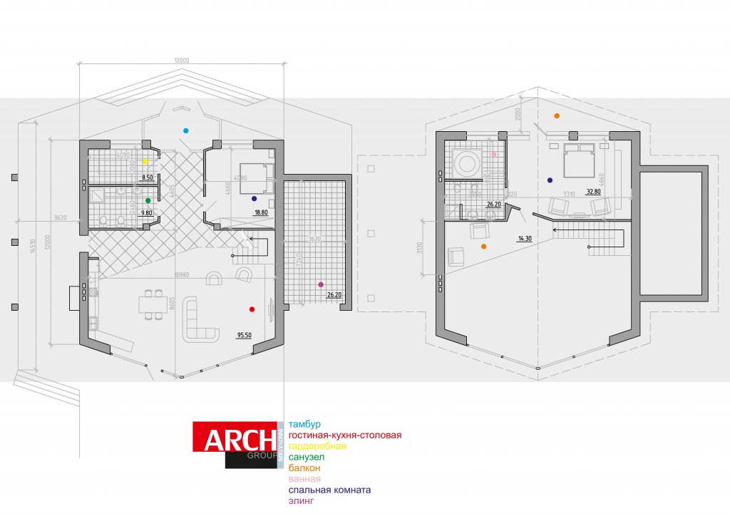

ARCH INNOVATION Опубліковано: 8 липня 2015 Поділитись Опубліковано: 8 липня 2015 (змінено) Выносим на всеобщий суд дизайн проект, выпущенный 08.07.2015, для обсуждение и корректировки. Так же, мы в поиске названия. Пока остановились на "Альпийское утро" (ALPINE MORNING). Змінено 8 липня 2015 користувачем ARCH INNOVATION Посилання на коментар Поділитися на інших сайтах More sharing options...
loader Опубліковано: 8 липня 2015 Поділитись Опубліковано: 8 липня 2015 Выносим на всеобщий суд проект, выпущенный 08.07.2015, для обсуждение и корректировки. как говорят тут архитекторы - не вижу проекта. картинки - прикольные, но даже мне любителю интересно увидеть что ЗА картинкой - конструктив стен, планируемые материалы, стоимость решений конкретных в итоге, ландшафт - все тоже, вобщем без деталей хотя бы ключевых - нечего обсуждать 1 Посилання на коментар Поділитися на інших сайтах More sharing options...
ARCH INNOVATION Опубліковано: 8 липня 2015 Автор Поділитись Опубліковано: 8 липня 2015 как говорят тут архитекторы - не вижу проекта. картинки - прикольные, но даже мне любителю интересно увидеть что ЗА картинкой - конструктив стен, планируемые материалы, стоимость решений конкретных в итоге, ландшафт - все тоже, вобщем без деталей хотя бы ключевых - нечего обсуждать Проект разработан под технологию ЛСТК, подразумевает несущий каркас из оцинкованных холоднокатаных профилей. Мил человек, ну кто же будет РП выдавать за "здрасте". Максиму планировку. Посилання на коментар Поділитися на інших сайтах More sharing options...

apxitektop.s Опубліковано: 8 липня 2015 Поділитись Опубліковано: 8 липня 2015 Выносим на всеобщий суд дизайн проект, выпущенный 08.07.2015, для обсуждение и корректировки. Так же, мы в поиске названия. Пока остановились на "Альпийское утро" (ALPINE MORNING). Проект ? Я бачу лишень візуалку, а це навіть не рівень ескізного проекту, ані планування, нічого такого, та й ті склянні фасади, що виходять на річку - анреальні якісь Посилання на коментар Поділитися на інших сайтах More sharing options...

Layma Опубліковано: 21 липня 2015 Поділитись Опубліковано: 21 липня 2015 Что если заменить на фасадах камень на торец дровницы с колотыми дровами? а я кстати встречала в реале именно такие колонны, а промежутки между ними заполнены колотыми дровами. стеклоконструкции конечно удорожают проект, хочется увидеть планировку, а так внешне симпатично, а и еще, камень темноват как по мне. Нет окон в гараже. Посилання на коментар Поділитися на інших сайтах More sharing options...
ARCH INNOVATION Опубліковано: 22 липня 2015 Автор Поділитись Опубліковано: 22 липня 2015 а я кстати встречала в реале именно такие колонны, а промежутки между ними заполнены колотыми дровами. стеклоконструкции конечно удорожают проект, хочется увидеть планировку, а так внешне симпатично, а и еще, камень темноват как по мне. Нет окон в гараже. А вот насчет окошка, очень дельное замечание. Посилання на коментар Поділитися на інших сайтах More sharing options...

Layma Опубліковано: 23 липня 2015 Поділитись Опубліковано: 23 липня 2015 а где топочная? я не нашла или плохо искала. Посилання на коментар Поділитися на інших сайтах More sharing options...
ARCH INNOVATION Опубліковано: 24 липня 2015 Автор Поділитись Опубліковано: 24 липня 2015 а где топочная? я не нашла или плохо искала. За хорошее зрение 100 грн - премия! (кидайте в ЛС куда перевести). Вы правы, на плане её нет, топочная (котельная) будет в отдельно стоящем домике для прислуги (охраны), а блок управления в основном строении. Посилання на коментар Поділитися на інших сайтах More sharing options...
