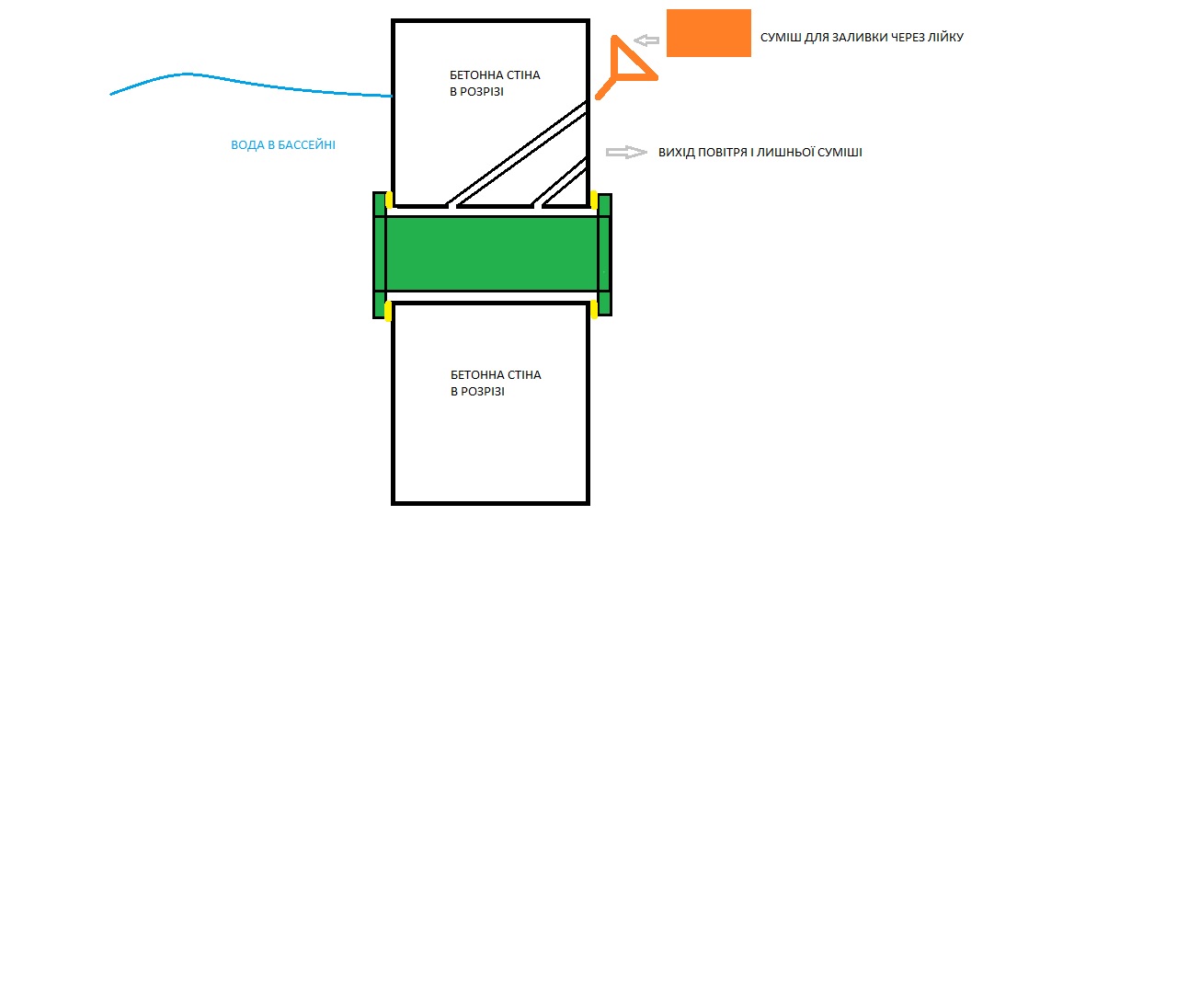

sah79 Опубліковано: 7 липня 2015 Поділитись Опубліковано: 7 липня 2015 Друзі допоможіть підібрати продукт для такої задачі: На малюнку стіна бетонного басейну в розрізі.В ній алмазною коронкою сверлиться отвір (150 мм) в який вставляється зелена (пластикова деталь).По її краям ставляться прокладки(м"яка резина-жовті) і затягується гайками.Попередньо сверляться два отвори (12 мм) під кутом.В верхній ,через лійку заливається розчин -поки з нижнього не вийде повітря а за ним і розчин-гарантія що він повністю залився між деталью і бетоном. Раніше такий розчин висилали німці -в відерці(без опознавательных знаков) сірий порошок,розводився водою до кисільного стану і заливався.Через хвилин 40 -камінець.Причому при застиванні трохи розширявся.Залита деталь витримує вагу десь біля 600-800 кг і не пускає по заливці воду -навіть якщо прокладка розлізлась або знята. Підкажіть що це за порошок такий може бути. Посилання на коментар Поділитися на інших сайтах More sharing options...

sah79 Опубліковано: 7 липня 2015 Автор Поділитись Опубліковано: 7 липня 2015 Какой наружный диаметр детали? Ви маєте на увазі товщину слоя заливки? Розміри деталі можна підганяти в широких межах -згідно побажань виробника заливного розчину. Посилання на коментар Поділитися на інших сайтах More sharing options...
Propeller Опубліковано: 8 липня 2015 Поділитись Опубліковано: 8 липня 2015 Для того, чтобы заливать цементный раствор толщина слоя заливки должна быть не менее 20 мм. Отверстия для заливки нужно делать большего диаметра. Около 30 мм. Раствор содержит зерна заполнителя до 3 мм. Для эпоксида. Достаточна толщина слоя от 5 мм. И отверстия (шпуры) для заливки можно делать 12 мм. Посилання на коментар Поділитися на інших сайтах More sharing options...
