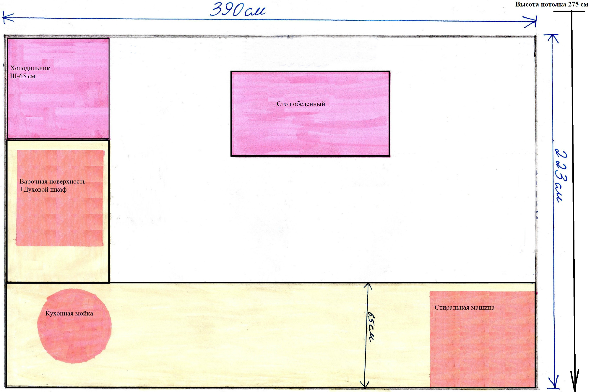

Toxa@ Опубліковано: 7 липня 2015 Поділитись Опубліковано: 7 липня 2015 Форумчани, підкажіть будь ласка де краще замовити кухню (зробити проект і розкрий матеріалу+ меблеву фурнітуру)? З фасадом ще не визначився Хочу замовити кухню/ конструктор за приємною ціною і щоб матеріал був якісний. Думаю сам по кресленням зібрати кухню, досвід по збірці корпусної мебелі є. Хто що може порадити! Заздалегідь дякую за відповідь! Посилання на коментар Поділитися на інших сайтах More sharing options...
max_13 Опубліковано: 7 липня 2015 Поділитись Опубліковано: 7 липня 2015 мойку перенести, варочную можно? кухня мягко говоря не очень конфигуратор кухонь он лайн homax.com.ua/ зайдите перересуйте по вашим размерам 2 Посилання на коментар Поділитися на інших сайтах More sharing options...
Toxa@ Опубліковано: 7 липня 2015 Автор Поділитись Опубліковано: 7 липня 2015 мойку перенести, варочную можно? кухня мягко говоря не очень конфигуратор кухонь он лайн homax.com.ua/ зайдите перересуйте по вашим размерам А що не так з розташуванням побутової техніки? Я тільки, як раніше говорив "не визначився" з фасадом ( МДФ, ДСП, скло) формами/ розмірами. Посилання на коментар Поділитися на інших сайтах More sharing options...
max_13 Опубліковано: 7 липня 2015 Поділитись Опубліковано: 7 липня 2015 Все в один угол всунули холодильник сильно близко к варочной будет грязный мойка в угла не удобно и тд... Посилання на коментар Поділитися на інших сайтах More sharing options...

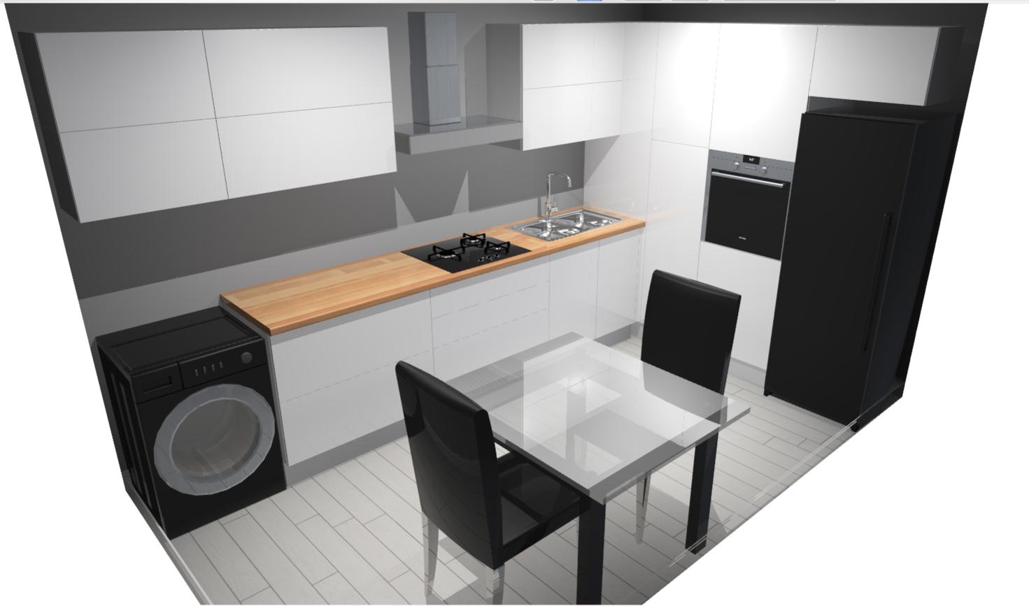

max_13 Опубліковано: 7 липня 2015 Поділитись Опубліковано: 7 липня 2015 вариант на скорую руку, можете подправить по ссылке virtualstudio.live.2020.net/vp47_homax/UI/Pages/VPUI.htm?Lang=ru-RU&LoadDesign=71a5e9471ed0478b888781dee73b3c33&UIContext=VP_Homax&IsSharedDesign=1 Посилання на коментар Поділитися на інших сайтах More sharing options...
Yutxaus Опубліковано: 7 липня 2015 Поділитись Опубліковано: 7 липня 2015 а про вытяжку не забыли... и где вход и окно в помещении? Посилання на коментар Поділитися на інших сайтах More sharing options...

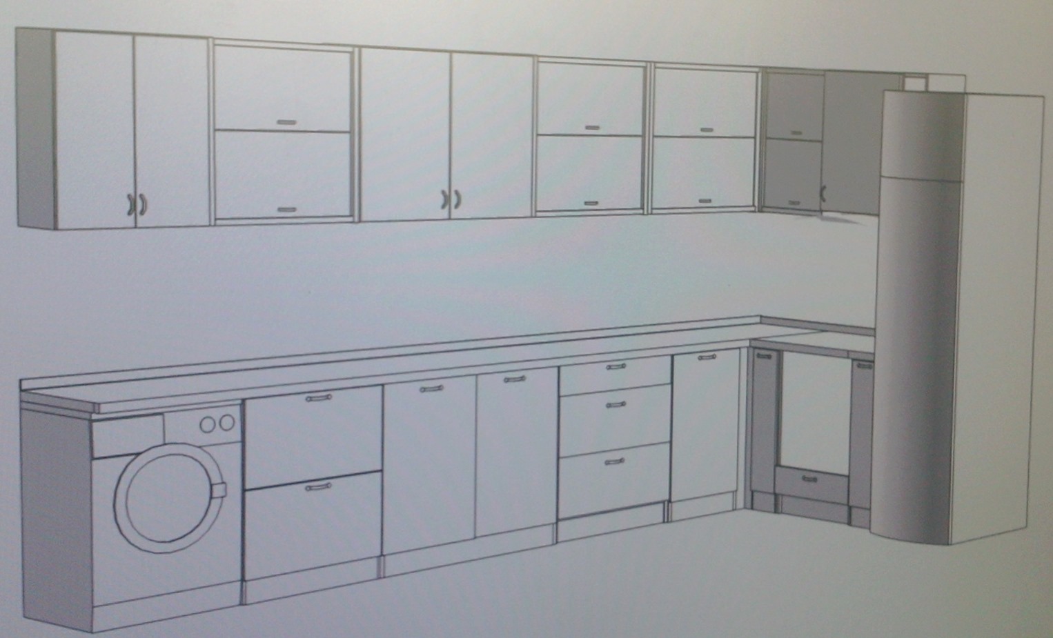

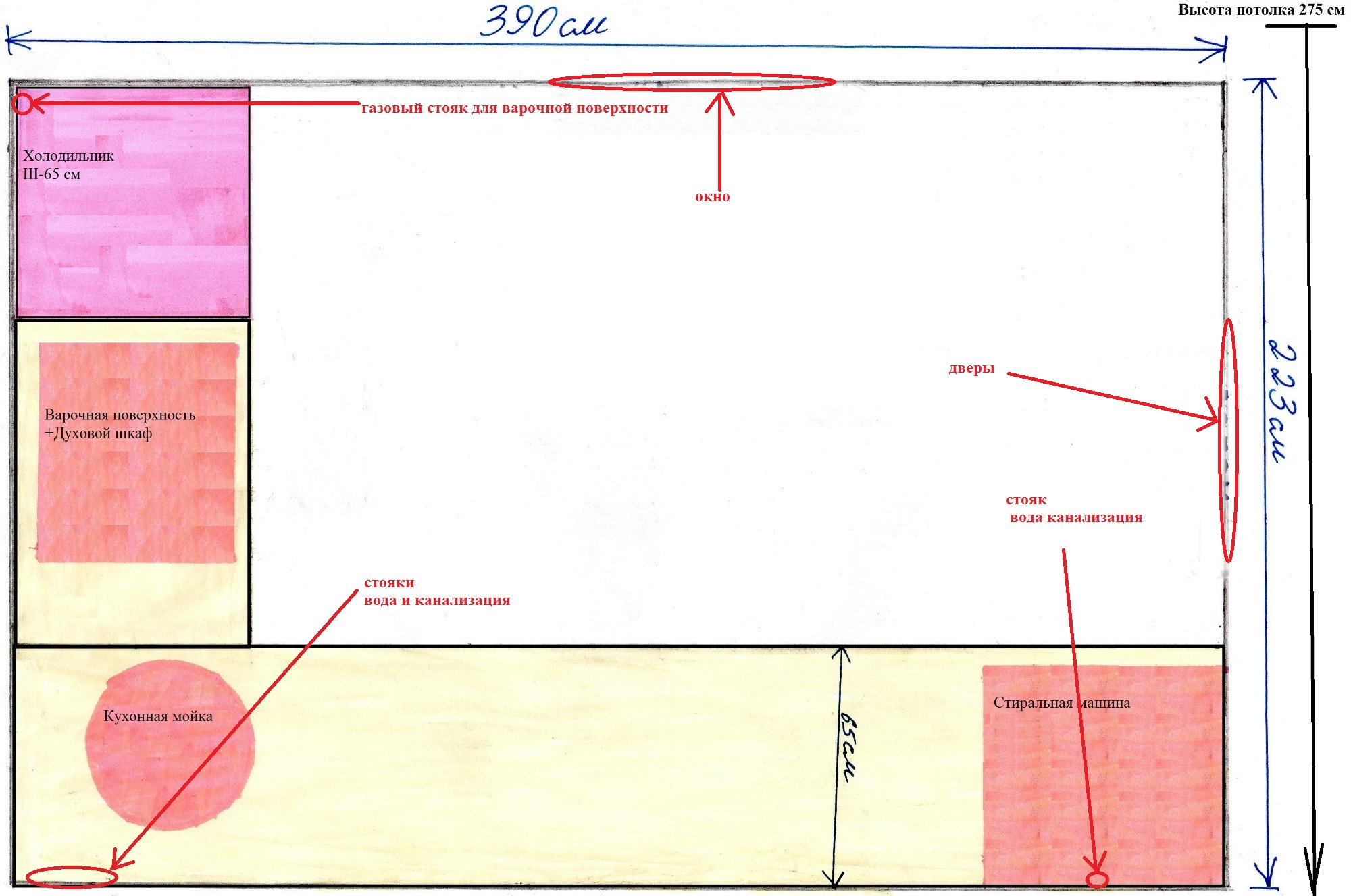

Toxa@ Опубліковано: 12 липня 2015 Автор Поділитись Опубліковано: 12 липня 2015 Вирішив на днях сісти, перший раз нарисувати кухню щоб щось було схоже. Враховуючи аергономіку і стандарти... Замовлю ескізний проект з калькуляцію+ підбір фасаду. Сам буду займатись збіркою кухні. Колір стільниці визначений ДСП Кronospan, додаю фото. Посилання на коментар Поділитися на інших сайтах More sharing options...
Toxa@ Опубліковано: 12 липня 2015 Автор Поділитись Опубліковано: 12 липня 2015 Що Ви думаєте, що можете порадити!/? Посилання на коментар Поділитися на інших сайтах More sharing options...
Nonstopik Опубліковано: 13 липня 2015 Поділитись Опубліковано: 13 липня 2015 650 мм. столешня? Посилання на коментар Поділитися на інших сайтах More sharing options...
UncleM Опубліковано: 13 липня 2015 Поділитись Опубліковано: 13 липня 2015 Що Ви думаєте, що можете порадити!/? Во-первых, из каких рассуждений Вы решили делать столешницу глубиной 650 мм, учитывая, что стандартная ширина столешниц из ДСП (в том числе и Kronospan) - 600? Во-вторых, не совсем удачное размещение варочной и посудомойки. Варочная слишком близко к холодильнику, а посудомойка слишком далеко от мойки и соответственно придется наращивать шланги для подключения воды. Я бы рекомендовал ПММ установить рядом с мойкой (слева или справа), а варочную- примерно по центру длинной стороны. Чаша мойки в углу - тоже не совсем удачное решение- мыть посуду в таком положении будет не совсем удобно. Посилання на коментар Поділитися на інших сайтах More sharing options...
vovarpd Опубліковано: 13 липня 2015 Поділитись Опубліковано: 13 липня 2015 Що Ви думаєте, що можете порадити!/? Я би зробив так: По довгій стороні: холодильник - посудомийка (зверху стільниця, є куда зразу вигрузити продукти з холодильника) - мийка (відразу і помити недалеко) - в куті вільний простір. По короткій стороні: Варочну би відцентрував і в куті біля вікна поставити пралку. Ну і стільниця стандарт 600. Посилання на коментар Поділитися на інших сайтах More sharing options...

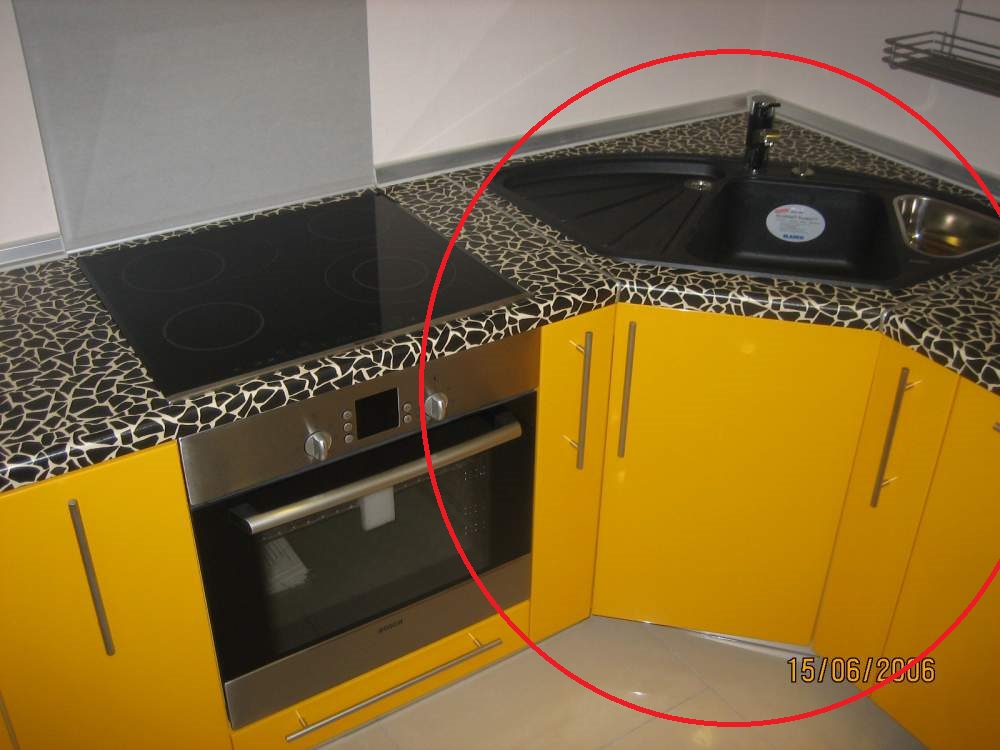

Toxa@ Опубліковано: 14 липня 2015 Автор Поділитись Опубліковано: 14 липня 2015 Цікавить як так можна зробити кутову стільницю Посилання на коментар Поділитися на інших сайтах More sharing options...
Toxa@ Опубліковано: 14 липня 2015 Автор Поділитись Опубліковано: 14 липня 2015 Варто ставити такий механізм, скільки коштує на сьогоднішній день? Хочу Всім виразити подяку за допомогу!!! Посилання на коментар Поділитися на інших сайтах More sharing options...

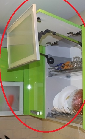

vovarpd Опубліковано: 14 липня 2015 Поділитись Опубліковано: 14 липня 2015 Цікавить як так можна зробити кутову стільницю окремо продаються куски стільниць іменно для цього. 900х900 помоєму. далі "доопрацювати напильником". але я б такого не робив бо то незручно. місця ніби багато всередині, а дверка вузька - неефективно той простір використовується. ну і якщо самому робити кухню перший раз, то це лишня невиправдана складність робіт. IMHO. Варто ставити такий механізм, скільки коштує на сьогоднішній день? називається Blum Aventos HF. На весь блюм завжди була ціна в євро по курсу.. Можна подзвонити до дилера блюм і спитати, а так навскидку десь 60 євро в роздріб і більше (там різні комплектації є). Посилання на коментар Поділитися на інших сайтах More sharing options...
