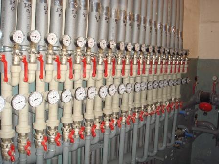

ttkotel Опубліковано: 8 липня 2015 Поділитись Опубліковано: 8 липня 2015 ТА буду робити через те, що в мене ТП. І для безпеки. Та і ТА я буду колхозити, так що хай буде Эффективная система с ТТ при ручной загрузке - ТТ котел загружает теплом ТА, а из ТА тепло, автоматизировано, распределяется на систему отопления. То есть это датчики внутренней и наружной температур, это автоматика управляющая всем этим добром. Это как то так как на фото :D, шутка, но дорого, потому нераспространенное. Легче купить пеллетник, с нормальной автоматикой, который будет всем этим заниматься. Обидно то, что часто, человеку, парят то чем он впоследствии не пользуется ,или, элементарно, не понимает как этим пользоваться, но это издержки широкого профиля специалистов! Посилання на коментар Поділитися на інших сайтах More sharing options...
