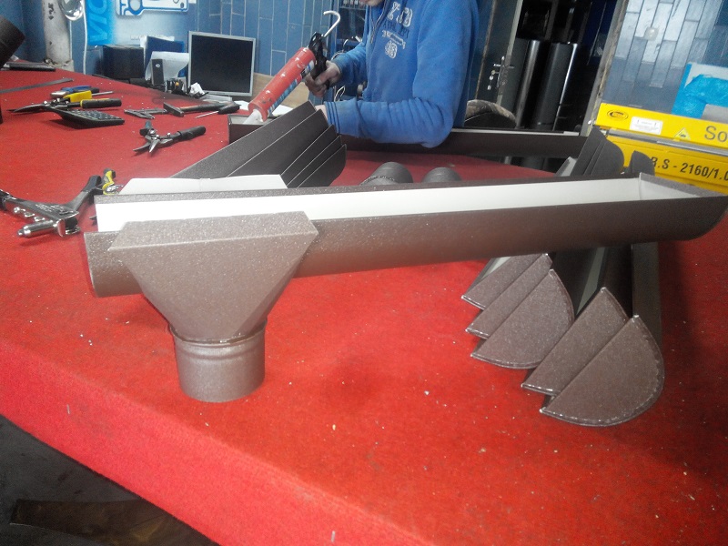

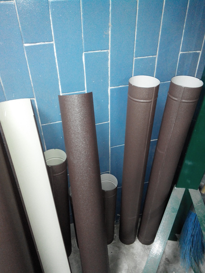

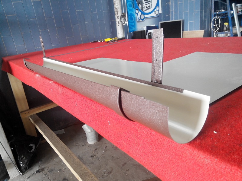

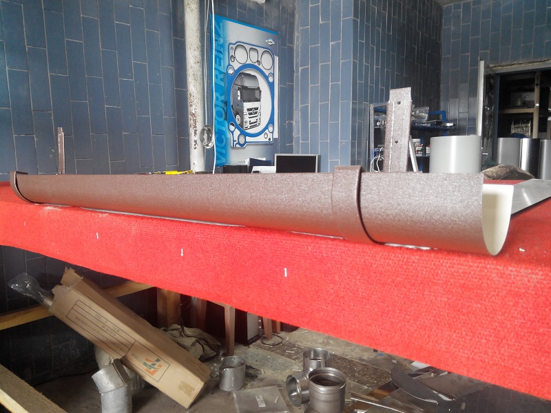

Н.Дубечня Опубліковано: 7 липня 2015 Поділитись Опубліковано: 7 липня 2015 Могу предложить желоб из металла в любой цвет по ралу. Желоб 1м- 35грн Труба 100мм 50грн за 1 м фото мои Посилання на коментар Поділитися на інших сайтах More sharing options...
dima_zp_ua Опубліковано: 10 липня 2015 Поділитись Опубліковано: 10 липня 2015 Могу предложить желоб из металла в любой цвет по ралу. Желоб 1м- 35грн Труба 100мм 50грн за 1 м фото мои Там же краска, только с одной стороны, и металл какой? а крюки с гладкого листа или чем то их усиливаете? какой срок службы? есть ли обьекты которык отстояли хотябы 10 лет? Посилання на коментар Поділитися на інших сайтах More sharing options...
-Сан Саныч- Опубліковано: 10 липня 2015 Поділитись Опубліковано: 10 липня 2015 Там же краска, только с одной стороны, и металл какой? а крюки с гладкого листа или чем то их усиливаете? какой срок службы? есть ли обьекты которык отстояли хотябы 10 лет? крюки заказываются толщиной металла 5мм,мы делали такую водосточку,но крюки заказывали.Они идут такие как на BRYZA металлические.Хотя тут они какие то индивидуальные Посилання на коментар Поділитися на інших сайтах More sharing options...

Н.Дубечня Опубліковано: 11 липня 2015 Поділитись Опубліковано: 11 липня 2015 Там же краска, только с одной стороны, и металл какой? а крюки с гладкого листа или чем то их усиливаете? какой срок службы? есть ли обьекты которык отстояли хотябы 10 лет? Вся водосточка и комплектующие делаю сам, металл это тот же из которого делают профнастил и металлочерпицу. Думаю профнастил в Украине больше 10 лет уже применяется, как он себя ведёт всем известно. Представляет он из себя- Оцинковка с полимерным покрытием, лицевая сторона с цветным слоем краски, а не с лицевой- грунтовка. Крюки у меня собственной разработки. Недостаток крюков, которые состоят из одной металлической полосы и покрашены краской, пусть даже порошковой, это то что со временем краска стреляет и крюк облазит, и очень трудно попасть в цвет желоба, особенно если цвет какой то эксклюзивный. Я же беру прямую металлическую полосу основном 2 мм, но можно и 5 мм, но хватает 2 мм. и загоняю в кожух цветной из того же металла, что и желоба и трубы. Потом получившуюся заготовку прогоняю на трехвалковом станке, что придает нужный диаметр крюка... Что касается установки, то мы лично не устанавливаем. Время деньги. Потери от простоя цеха, обойдутся больше чем заработаешь на установке. Посилання на коментар Поділитися на інших сайтах More sharing options...
