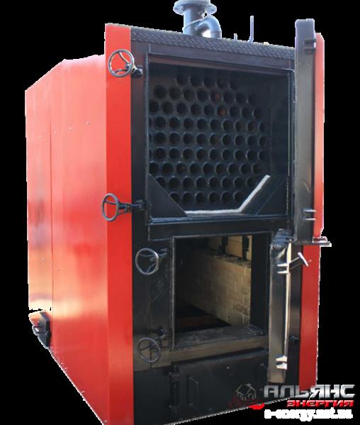

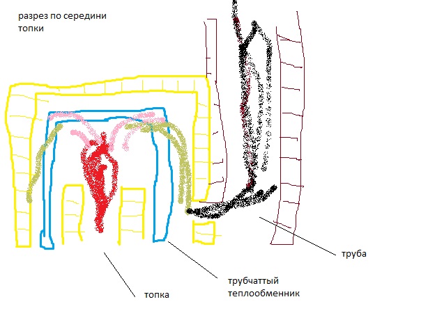

Вот такого плана в котельную где не важна эстетика можно сделать самому. Я думаю идея понятна.
Мне больше нравятся шахтный котлы (первое фото)
Промышленный котел второе фото. Разделены зоны горения и теплообменна.
Кирпичный простой вариант может выглядит как на последнем рисунке. Условно назовем его колпаковый котел.

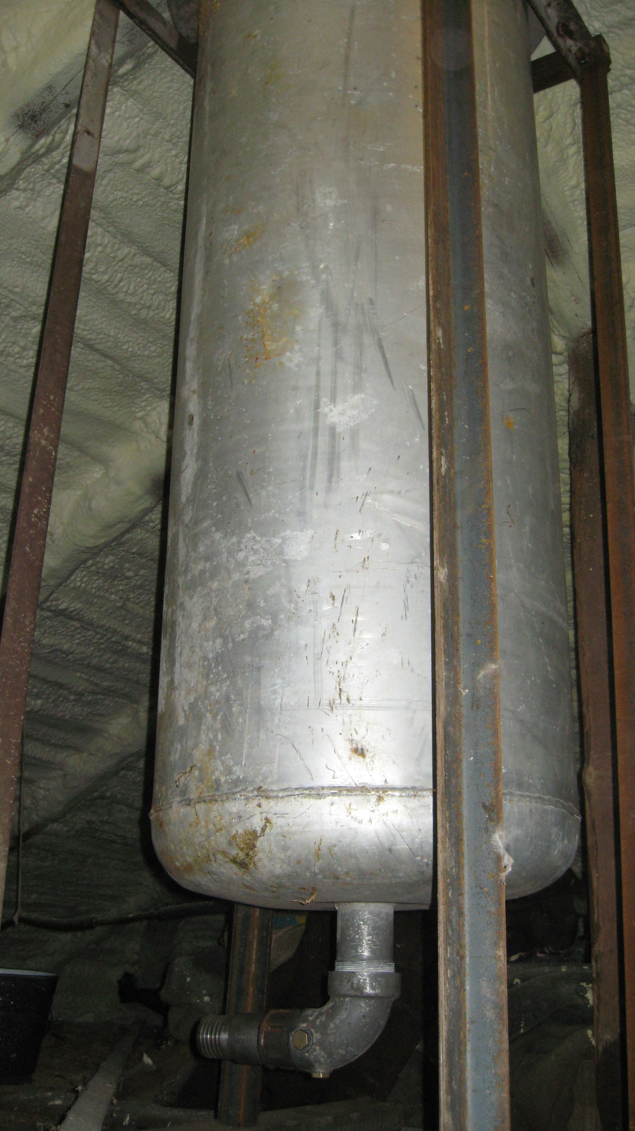

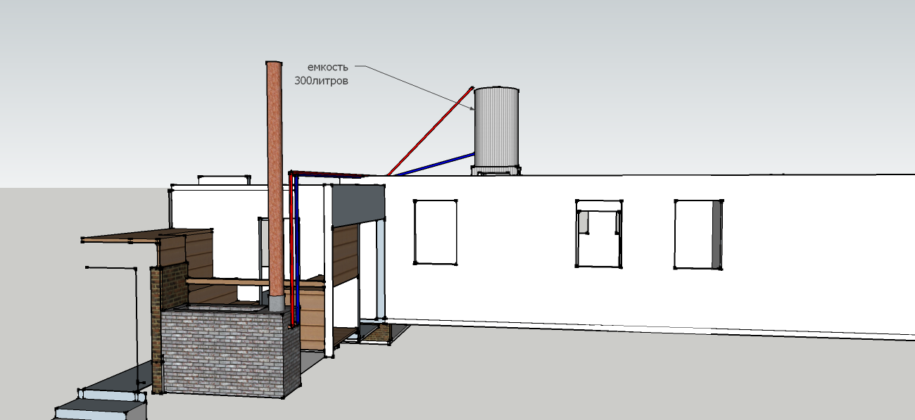

у меня на чердаке,ёмкость на 300л. алюминий,(после подключения задую 100-120 мм. ППУ 40-й плотности)В топке, один теплообменник (конструктив здесь www.stroimdom.com.ua/forum/showthread.php?t=182187 )
Поскольку,работать будет в «режиме бойлера» ,то одного «лепесткового» чугунного ТО,будет достаточно (за время прогрева парилки)для доведения этого объёма воды до нужной Т.
В вашем случае,(как я понял) водяной ТА ,будет в системе отопления.(по идее, его нужно размещать в подвале и ставить принудительную циркуляцию),и соответственно активная теплоотдача в радиаторы отопления.
По этому,нужен расчет (требуемых от топки кВт),а потом уже планировать КП, и думать сколько ставить теплообменников:)
По поводу снятия тепла с дымовой трубы,думаю "це дурниця"(для помывки в бане-терпимо):no:
По поводу термоизоляции КП,все верно,вам говорили в предыдущих постах,и дело не в аккумуляции тепла кирпичом,а в максимальном исключении тепло-потерь (одна из составляющих КПД :smile:)И потом,чем выше Т в «ядре» КП,тем «качественней» пиролиз, соответственно меньший расход дров.(у меня одной «заправки» топки,хватает на 6-7 часов )
