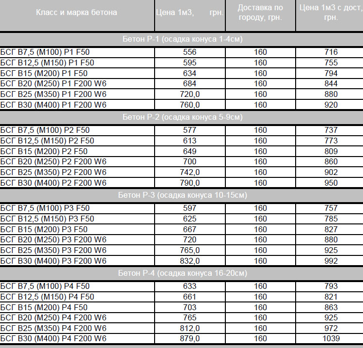

Alex-Vin Опубліковано: 5 липня 2015 Поділитись Опубліковано: 5 липня 2015 Подскажите, пожалуйста, какие типы бетона можно использовать для: 1. Бетонной подушки (высота 30см) 2. Бутобетонного фундамента (высота 2м - подвал) 3. Армопояса. Из списка во вложении, что можно выбрать? Посилання на коментар Поділитися на інших сайтах More sharing options...
Ktulxy Опубліковано: 5 липня 2015 Поділитись Опубліковано: 5 липня 2015 Брал себе П3 м 250 2 Посилання на коментар Поділитися на інших сайтах More sharing options...
Татьяна5 Опубліковано: 5 липня 2015 Поділитись Опубліковано: 5 липня 2015 1. Бетонной подушки (высота 30см) что Вы называете подушкой? пятку фундамента? Посилання на коментар Поділитися на інших сайтах More sharing options...
Alex-Vin Опубліковано: 9 липня 2015 Автор Поділитись Опубліковано: 9 липня 2015 что Вы называете подушкой? пятку фундамента? Основа фундамента - высотой 30 см и шириной на 15 см больше за сам фундамент. Посилання на коментар Поділитися на інших сайтах More sharing options...
zalstas Опубліковано: 9 липня 2015 Поділитись Опубліковано: 9 липня 2015 Основа фундамента - высотой 30 см и шириной на 15 см больше за сам фундамент. Это и есть лента фундамента ФЛ Посилання на коментар Поділитися на інших сайтах More sharing options...
Al_Capone Опубліковано: 10 липня 2015 Поділитись Опубліковано: 10 липня 2015 Берите такой же бетон как и на стену, но не ниже B20. Пластичность или П3 или П4. 1 Посилання на коментар Поділитися на інших сайтах More sharing options...
