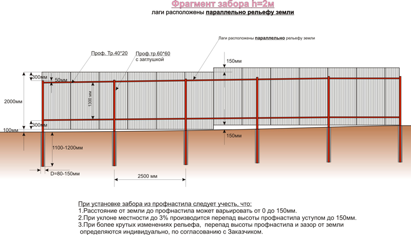

XXXDIMONXXX Опубліковано: 4 липня 2015 Поділитись Опубліковано: 4 липня 2015 (змінено) Планирую делать забор из профлиста высотой 2м, профлист к сожалению купил тонкий, поэтому буду кидать три лаги 40*20 а столбы 60*40*2 шаг 2,5м, на более дорогие материалы денег нет. вопрос покатит ли такая конструкция, насколько будет хлипко? и на какую глубину заковывать столбы, земля плотный чернозем с глиной, живу на юге Украины. кстати может на лаги взять 25*25*2? все таки их три и полегче будет Змінено 4 липня 2015 користувачем XXXDIMONXXX Посилання на коментар Поділитися на інших сайтах More sharing options...
-Сан Саныч- Опубліковано: 16 липня 2015 Поділитись Опубліковано: 16 липня 2015 здесь все размеры которые вас интересуют Посилання на коментар Поділитися на інших сайтах More sharing options...
