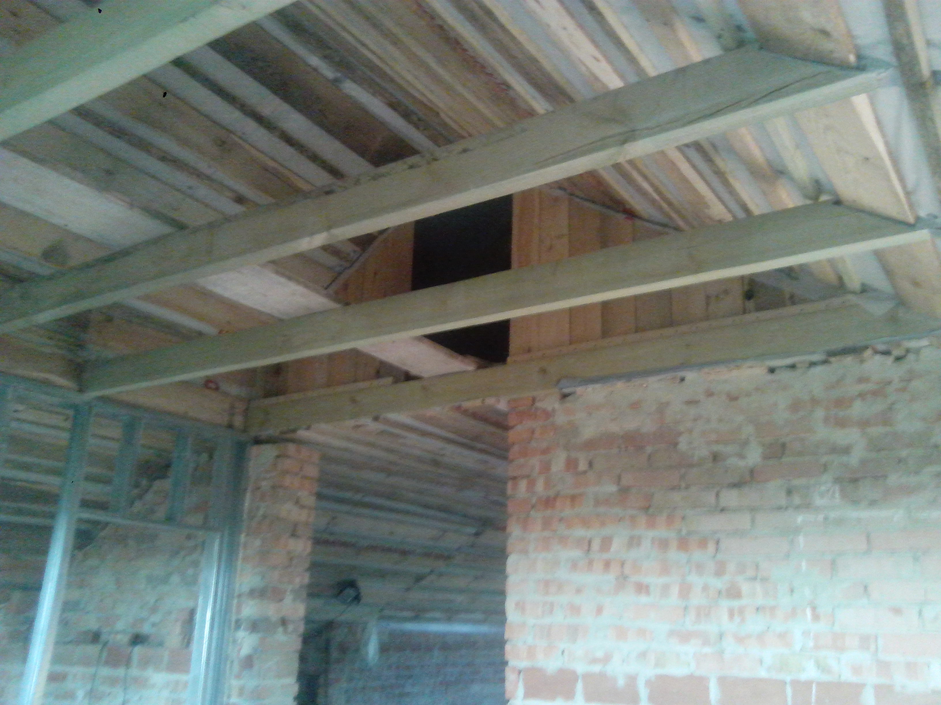

Может тему немного неправильно назвал. Сын захотел у себя в комнате полностью пространство по самый конек. И вот получается, что этот треугольник как то надо утеплить от остального пространства под кровлей.
Дом мансарда. Фотки постараюсь завтра сделать. Саму кровлю под конек в комнате уже утеплили - мин вата 20см. А вот вертикальную треугольную стенку - пока нет. Из комнаты наружу - паробарьер, вата, мембрана? Или можна без мембраны? Как вертикальная стена должна быть?:oops:

Вертикальна стінка робиться аналогічно з кровлей.

Значить на дошку в хаті набиваю паробарєр степлером а з того боку - вату вертикально на стіну - ще треба придумати як її там кріпити. А за ватою - мембрана, не гідробарєр?
Всередині в хаті потім буде зашиватися гіпсокартоном.
