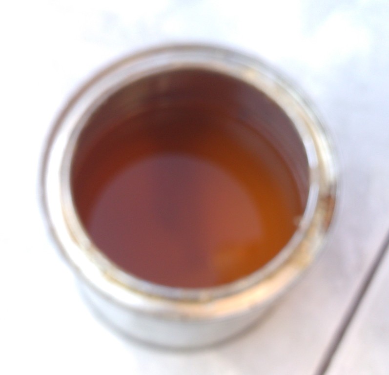

Академик Опубліковано: 9 липня 2015 Поділитись Опубліковано: 9 липня 2015 Так что ваше право думать как хотите, у меня нет столько времени и желания рассказывать каким образом у нас дешевле. Вам просто ответить по этому поводу нечего. Я уточнил. Завод СЕЛЕНА продаёт сырьё (чистое связующее), которое используется и в клеях Артелит 810; 820 и в клеях Бона - за 6...6,5 Евро/кг (зависит от сезона) в объёмах по 20 тонн. Само связующее по себе - прозрачное, эточистый полиуретан (смотрите фото, специально для Вас сфотографировал). Если к нему добавить немного растворителя - получаете грунтовку под ПУ клея. Если добавить модифицированный силикон - получите кучу разных клеев (от Артелита 810 с эластичными свойствами и растяжением в 300% от самого завода СЕЛЕНА, до клеев БОНА (ПУ и силановых). Но, БОНА добавляет модифицированный силикон и получает цену, по которой продают официалы везде. А тот кто бодяжит - добавит туда , к примеру - гипс, и получит и внешний вид и консистенцию как у БОНЫ. Вот отсюда и свершается экономическое "чудо" о "оригинальной" Боне за предлагаемые Вами деньги. Заметьте, Вы продаёте "оригинал" в упаковке дешевле (до 5 Евро/кг) в количестве 1 банки, чем завод производящий сырьё продаёт сырьё наливом по 20 тонн (6...6,5 Евро/кг), и имеет кучу описанных мной в предыдущем посте расходов и прибылей. Я могу свято верить в то, что упоминаемый Вами польский "дилер" имеет на своём складе оригинальный клей Бона, и оригинальные другие достойные клея, но я так же уверен в том, что лично к Вам попадают совсем другие клея по содержанию, а не по надписям на этикетках. Теперь о типе клеев, которые реально подделывают. Я внимательно всегда рассматриваю то, что мне предлагают. Я заметил одну простую вещь. Подделывают всегда только то, что продаётся в универсальной, а не в оригинальной упаковке. Как раз у клеев Бона - самое универсальное белое ведро, которое можно сделать где угодно и вложить в него что угодно. В то же время я никогда не встречал подделок клеев в оригинальной упаковке (как например у клея МК-92). Но, я хочу лично к Вам обратиться с просьбой. Если лично Вы уж такой волшебник, что можете позволить себе продавать почти в 1,5-2 раза дешевле здесь то, что в ЕС стоит дороже, может быть Вы по аналогии, пользуясь теми же методами и своим экономическим гением, совершите благо для всех и таким же образом сможете в 1,5...2 раза снизить цены на импортные лекарства в аптеках...? А...? И поверьте, мы все Вам за это скажем ОГРОМНОЕ СПАСИБО! Посилання на коментар Поділитися на інших сайтах More sharing options...
